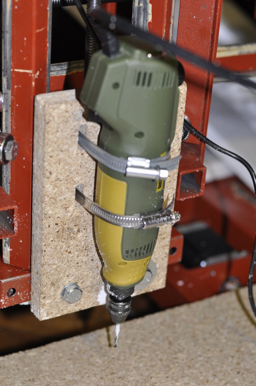

Вот так выглядит сама бор машина:

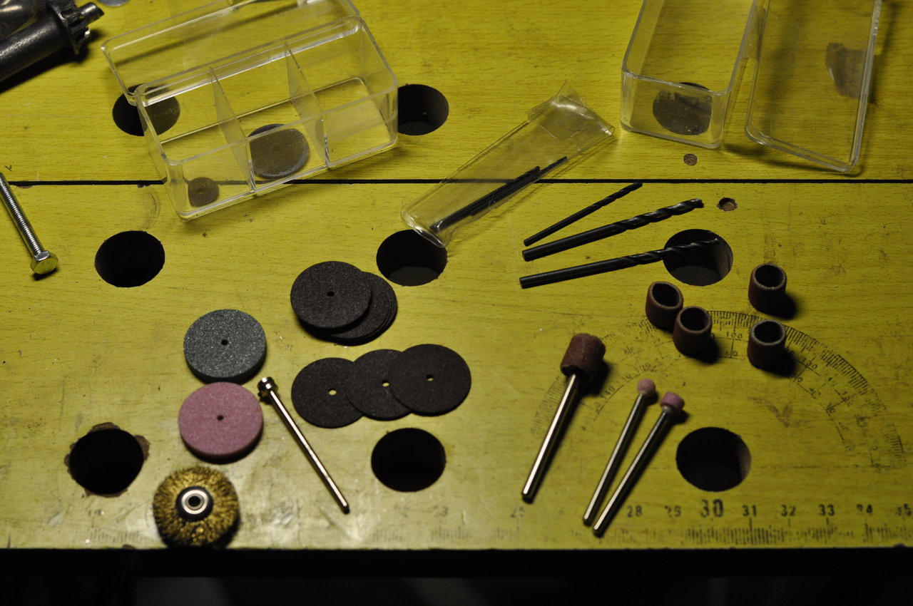

В стандартный набор входит:
00052.jpg (16138 просмотров) <a class='original' href='./download/file.php?id=177&mode=view' target=_blank>Загрузить оригинал (263.28 КБ)</a>

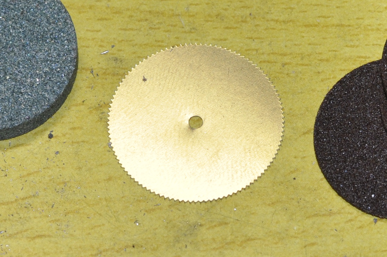

Плюс маленькая пилка, (она не попала на предыдущую фотографию):

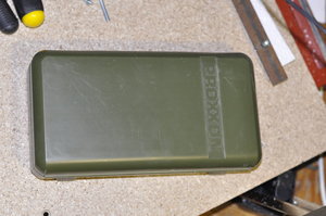

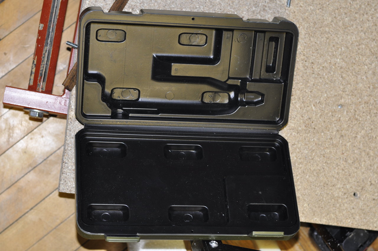

Все это находится в пластиковом кейсе:
00046.jpg (16138 просмотров) <a class='original' href='./download/file.php?id=179&mode=view' target=_blank>Загрузить оригинал (219.88 КБ)</a>
00048.jpg (16138 просмотров) <a class='original' href='./download/file.php?id=180&mode=view' target=_blank>Загрузить оригинал (255.06 КБ)</a>

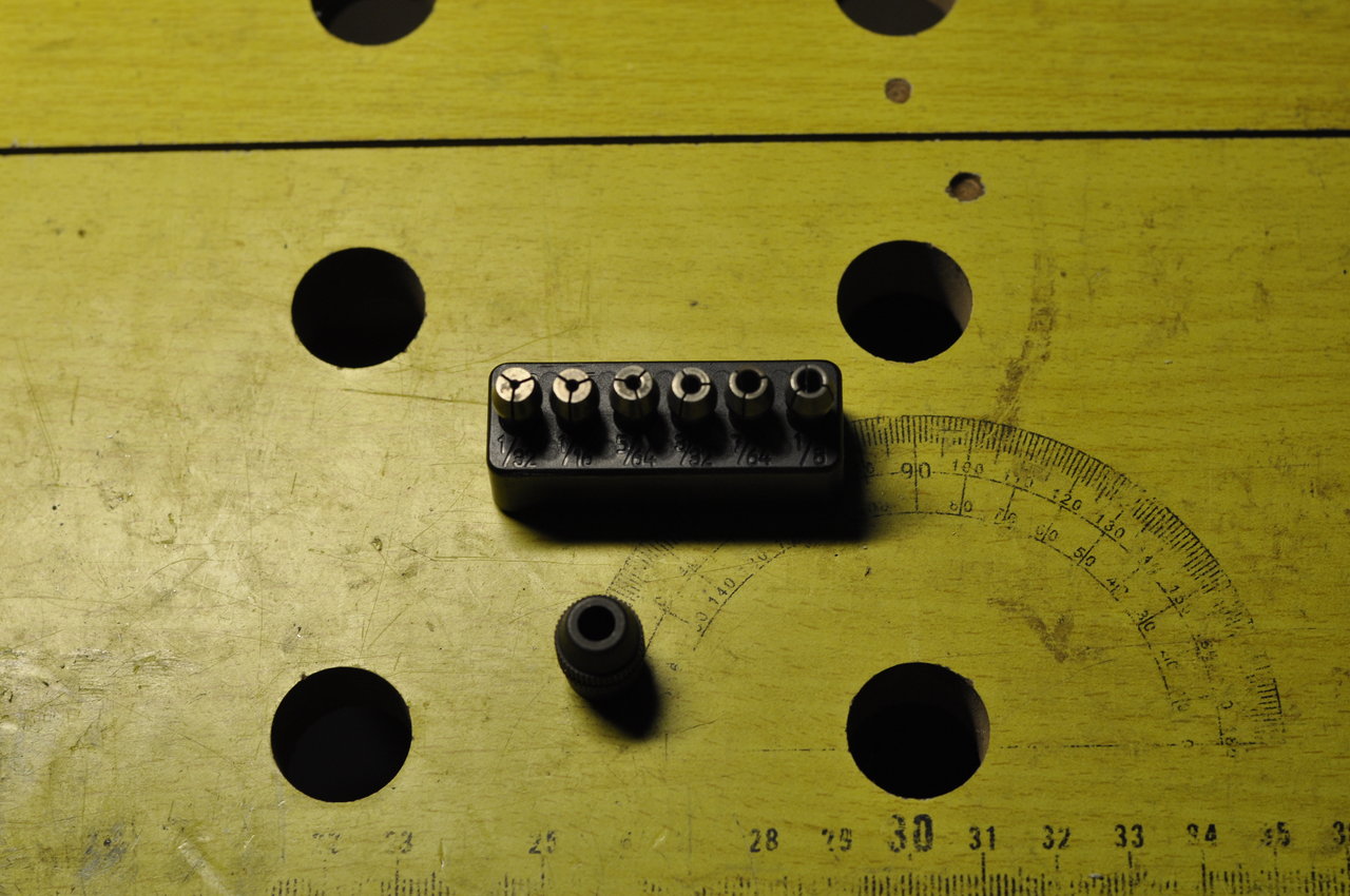

Набор цанговых зажимов. В комплект не входит, но может понадобится, если вы собираетесь что-либо фрезеровать. Из зажимного патрона фрезу 3.2 мм у меня вытаскивало очень быстро, как бы сильно я ее не зажимал.
По размерам, на сколько я помню присутствуют цанги 1, 1.5, 2, 2.5, 3 и 3.2 мм.
00054.jpg (16138 просмотров) <a class='original' href='./download/file.php?id=182&mode=view' target=_blank>Загрузить оригинал (253.17 КБ)</a>

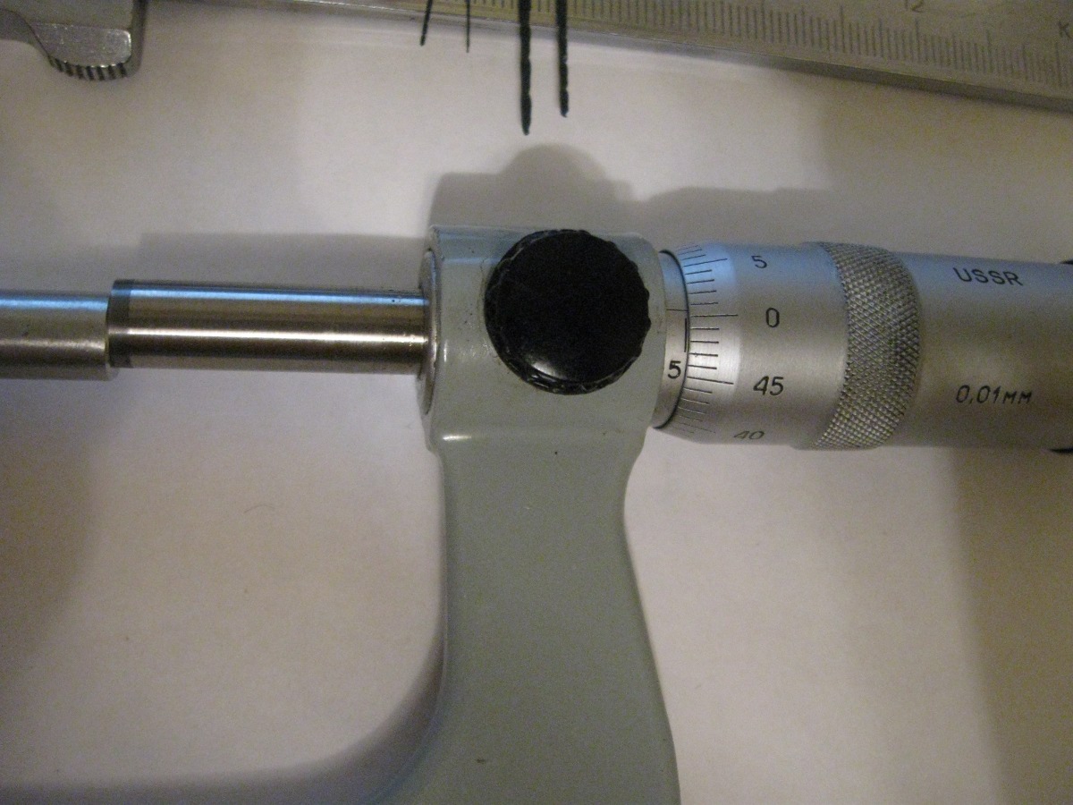

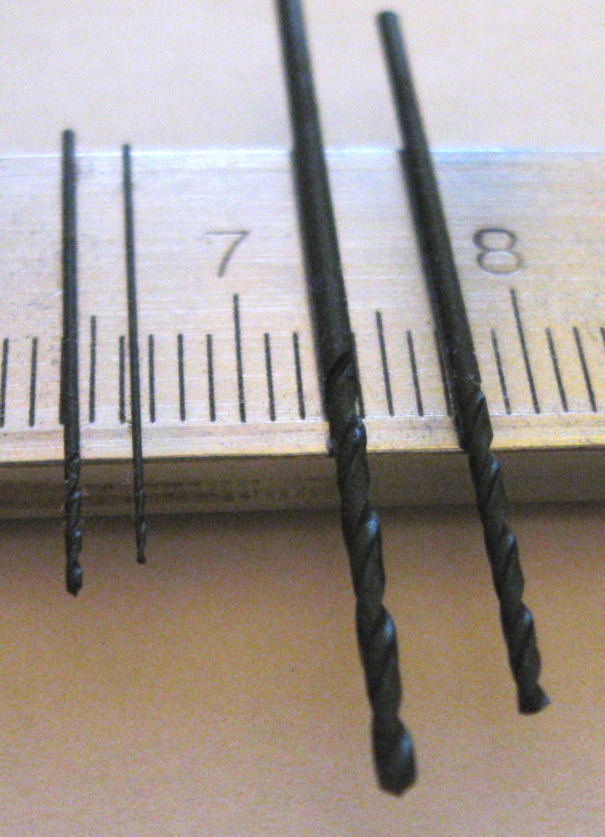

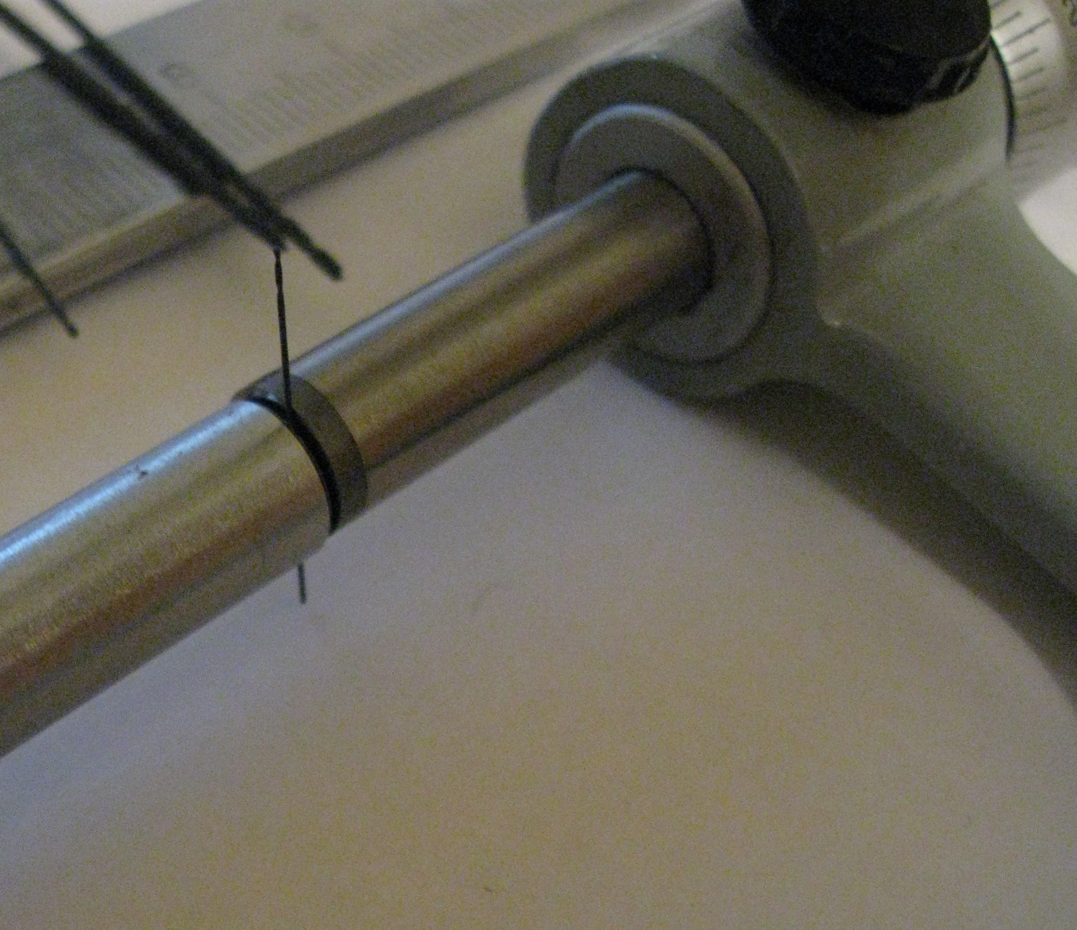

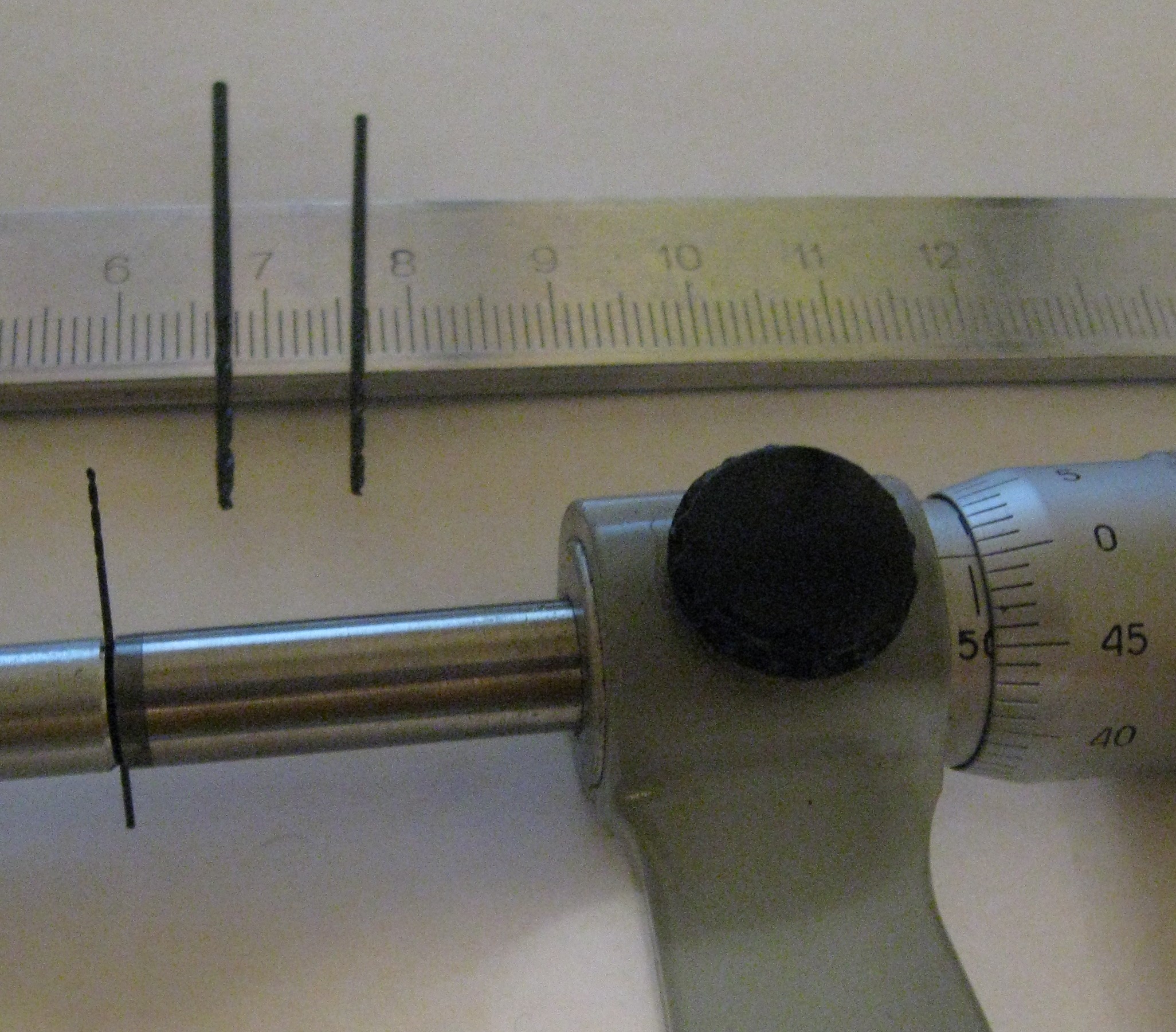

UAVpilot писал(а):Тоньше 0.1 мм?
приврал конечно... :roll:
не 0.1мм, а 0.3мм...
советский микрометр с точностью 0.01мм (13982 просмотра) <a class='original' href='./download/file.php?id=9847&mode=view' target=_blank>Загрузить оригинал (252.58 КБ)</a>
как мы видем в нуле он уже не показывает 0, а показывает 0.05мм... толи он старенький, толи я пользоваться им не умею

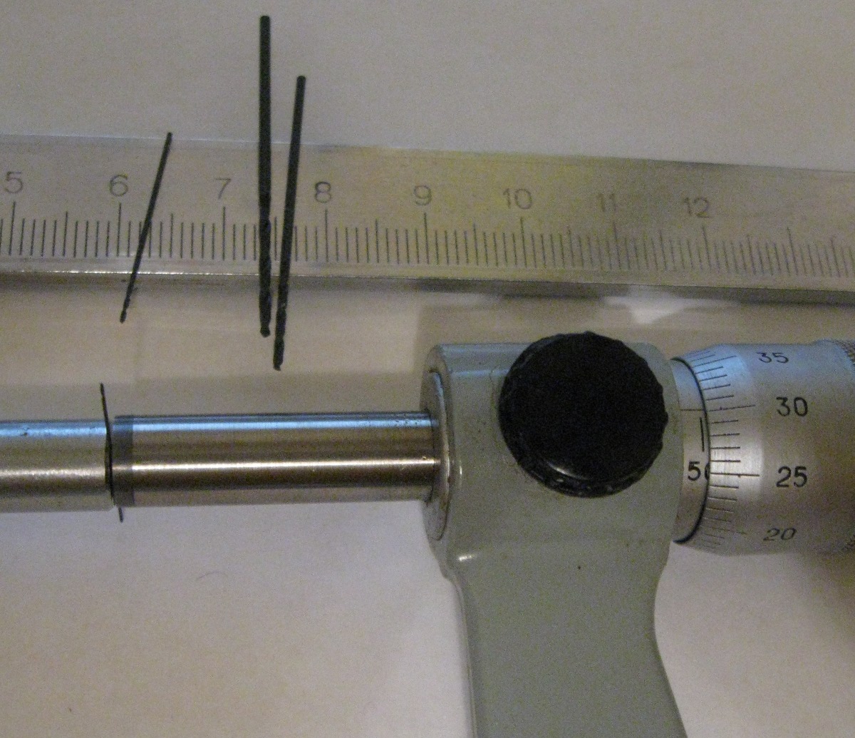

самые мелкие сверла Proxxon из комплекта: левое 0.5мм, за ним 0.3мм, остальные не мерял... (13982 просмотра) <a class='original' href='./download/file.php?id=9846&mode=view' target=_blank>Загрузить оригинал (980.77 КБ)</a>
сверло диаметром 0.3мм из комплекта Proxxon (13982 просмотра) <a class='original' href='./download/file.php?id=9849&mode=view' target=_blank>Загрузить оригинал (362.35 КБ)</a>
сверло диаметром 0.3мм из комплекта Proxxon (13982 просмотра) <a class='original' href='./download/file.php?id=9850&mode=view' target=_blank>Загрузить оригинал (1.18 МБ)</a>
сверло диаметром 0.5мм из комплекта Proxxon (13982 просмотра) <a class='original' href='./download/file.php?id=9851&mode=view' target=_blank>Загрузить оригинал (977.68 КБ)</a>

То-то я удивился - такие сверла замучаешься искать и их стоимость (нормальных) не позволяет их "вкладывать в комплект". А 0.3 и толще везде полно.

По идее микрометр можно настроить
Недавно настраивал нутромер, но наверняка регулировка схожая

Но, он РАБОТАЕТ! Не греется! Я сам не понимаю как)
Мои выводы: как фрезер для станка можно использовать только для неглубокой фрезеровки мягких материалов. Как инструмент для ручных работ - идеальный(вам не о чем будет больше мечтать).
Я не жалею что его купил. Спасибо за совет о покупке.
