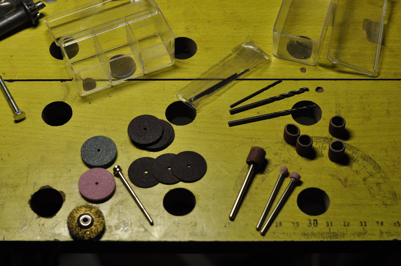

В стандартный набор входит:
00052.jpg (15968 просмотров) <a class='original' href='./download/file.php?id=177&mode=view' target=_blank>Загрузить оригинал (263.28 КБ)</a>
