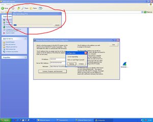

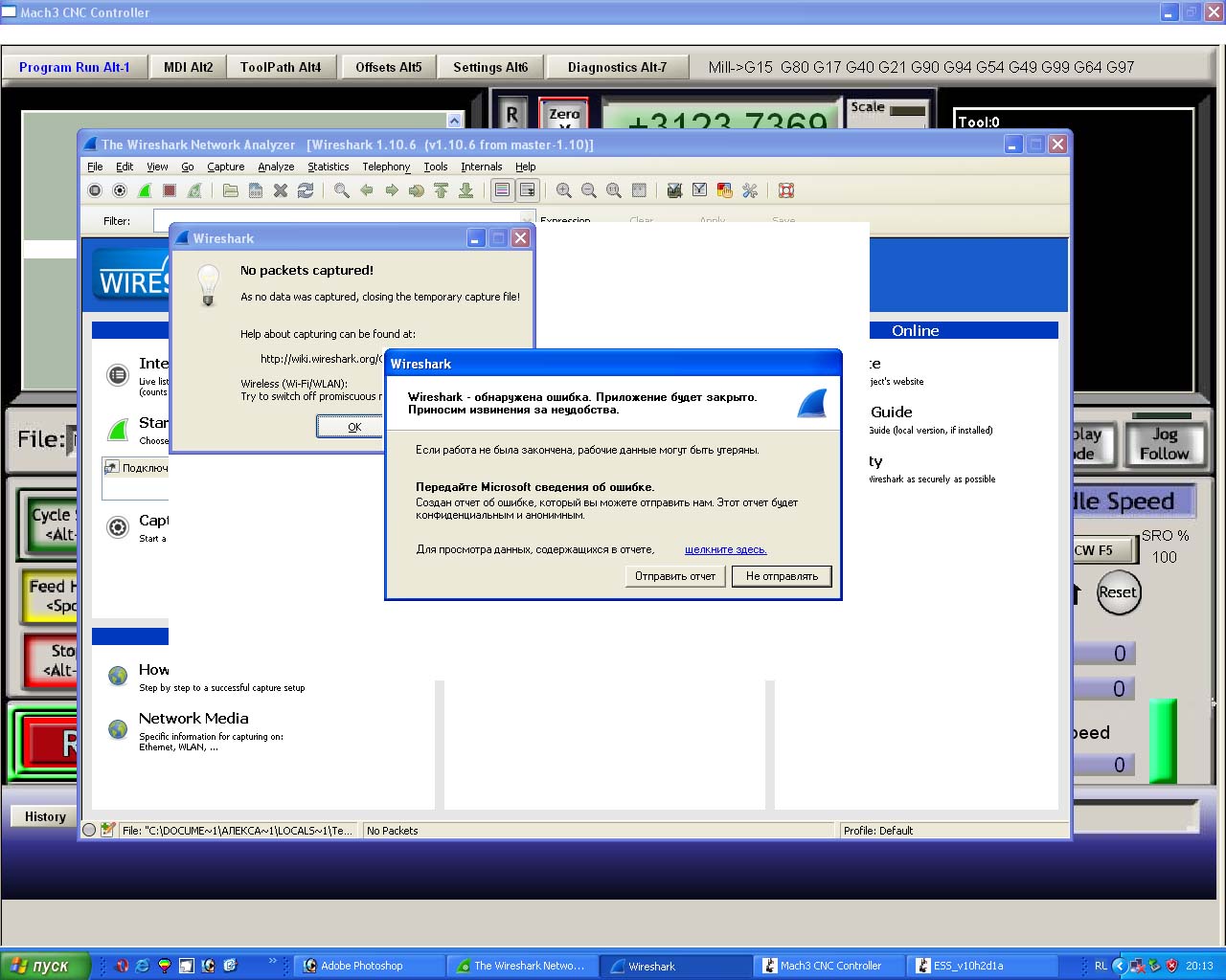

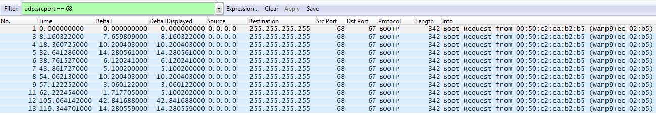

Попробовал сегодня исключить тот проводок с ebay. Только патч-корд между компом и платой. не работает, но видны изменения. При попытке воспользоваться Конфигуратором начался и заглох какой-то процесс, хотя раньше этого не было. А главное, Wireshark стал показывать в порту кучу всего и судя по всему, это совсем не то, что нужно. trace-файлы цепляю.
моргает все как нужно.
p.S. хотел попробовать с другим компом, но сразу затупил. Ethernet-разъем сзади есть, но в разделе "сетевые подключения" пусто. создать новое? так там варианты "подключиться к интернете", к другому компу и прочее, требует адрес провайдера и прочее. с тем компом эксперименты чреваты, рисковать не стал.

интересные трейсы. особенно bootp. там собственно bootp сообщений нет. есть tftp запрос файла d:\a.bin.
попробуй послать этот трейс разработчику.

Re: Кто-нибудь использует Ethernet SmoothStepper?
Александр_ писал(а):trace-файлы цепляю.
В первом файле запросов BOOTP и не должно быть т.к. устройство уже получило IP 10.9.9.100.
Далее оно бытается получить по tftp файл d:\a.bin, а сервер (10.9.9.1) отвечает, что у него нет tftp сервиса.
Второй файл к делу отношения не имеет - там обычная хрень, которая в локалках с виндой ходит.

ну отличие все же есть. со шнурком с ebay в режиме wakeup вообще wireshark ничего не отображал и при попытке выйти и записать вис. а в режиме BOOTP запрос "BOOTP" был. цепляю картинки ак было "со шнурком".
Видно, что адрес по bootp выдаётся, потом оно пытается скачать d:\a.bin, в лучшем случае получает первые 512 байт, а потом tftp-сервер похоже просто падает. Т.е. не просто перестаёт отвечать, а именно перестаёт слушать стандартный 69/udp.
P.S. Я б попробовал просто в ОС поднять стандартные серверы bootp и tftp, отдающий этот d:\a.bin и посмотреть что будет... Как это сделать в винде - х3.

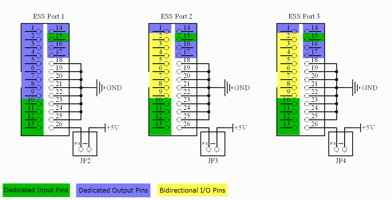

Добрый день.
Хочу к SmoothStepper подключить синхронизацию шпинделя с Z осью. Нашел только такую распиновку платы.
А что на какие ноги вешать все равно не понятно. Подскажите что куда можно подключать?
