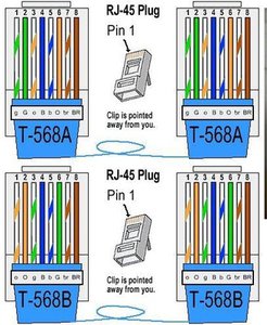

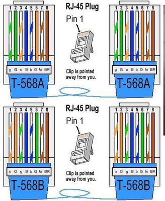

На видео даже видно посылку пакета (мигает ледка на разъеме). Может дело действительно в шнуре ? Нужен, как сказал at90, перекрещеный.
Либо подключить комп и ESS к свичу - они как правило(?) имеют автоопределение.
Перекрещенный патчкорд
перекрещенные-шнуры11.jpg (3847 просмотров) <a class='original' href='./download/file.php?id=26225&mode=view' target=_blank>Загрузить оригинал (99.74 КБ)</a>

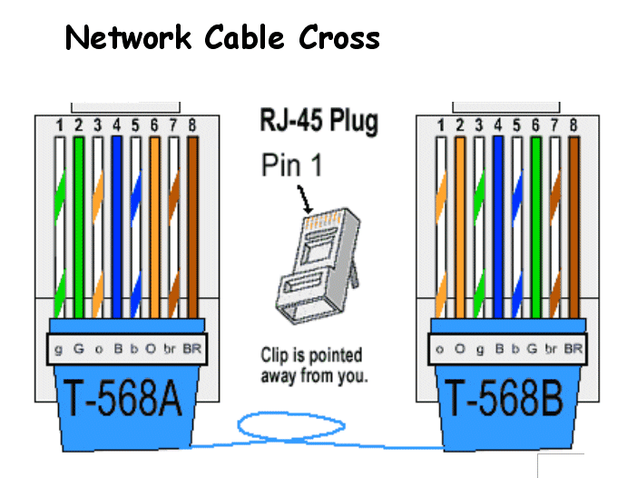

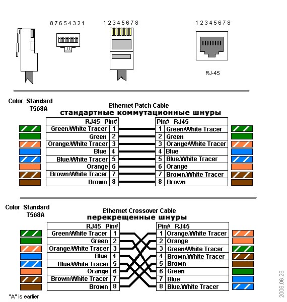

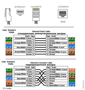

Первая картинка стандартаня распиновка. Вторая крещенная.
Сейчас оборорудование само определяет. Но в некоторых компах бывает и не работает.
standard colors.JPG (3847 просмотров) <a class='original' href='./download/file.php?id=26226&mode=view' target=_blank>Загрузить оригинал (50.07 КБ)</a>
Network cross cable pin out.gif (3847 просмотров) <a class='original' href='./download/file.php?id=26227&mode=view' target=_blank>Загрузить оригинал (77.98 КБ)</a>

Re: Кто-нибудь использует Ethernet SmoothStepper?
at90 писал(а):Сейчас оборорудование само определяет. Но в некоторых компах бывает и не работает.
Не смог пройти мимо... :)
Из приведённых картинок правильная только одна - прямой патчкорд, остальные не имеют смысла. Поясню:
В стандартах 10Base-T и 100Base-T используются только две пары - контакты 1,2 и 3,6. Соотв. прямой патчкорд - это 1-1, 2-2, 3-3, 6-6, а перекрёстный - 1-3, 2-6, 3-1, 6-2. Карты/комутаторы,работающие в этих стандартах могут иметь разные порты, а именно: MDI (прямой, как правило комп), MDIX (перекрещенный, как правило комутатор) и AutoMDI (ну эт понятно). Прямым кабелем соединяются порты MDI с MDIX. Перекрещенным можно соединять MDI с MDI и MDIX c MDIX. AutoMDI можно соединять с любым из трёх типов портов любым кабелем.
В стандарте 1000Base-T используются все 4 пары, причём одновременно, т.е. условно байт делится на 4 части и передаются одновременно 4 части по 4-м парам. Поэтому перекрещивать такой кабель не имеет смысла, он будет работать точно так-же как и прямой.
