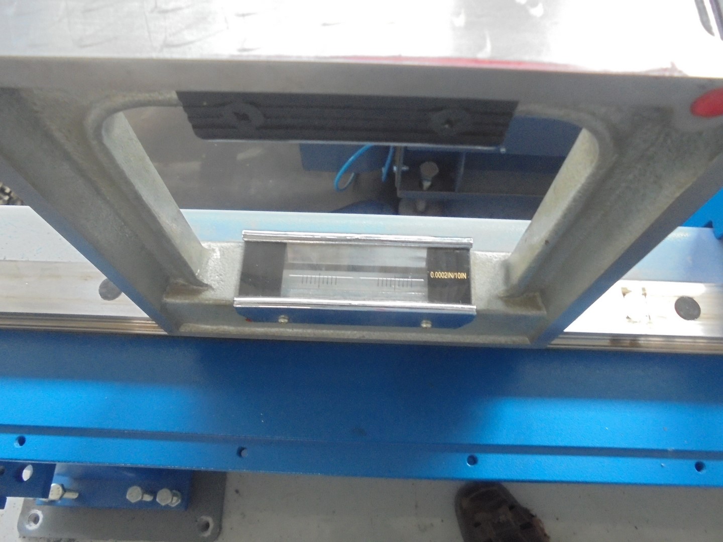

К полу анкерами прикручивается пластина. В ноге есть винты которые притягивают ногу к пластине, и есть винты которые наоборот толкают ногу от пластины. Так выставляется ноги станка.
DSC04306 (Копировать).JPG (3983 просмотра) <a class='original' href='./download/file.php?id=174156&sid=cb002f8d6525d19740ac7c0f6c2c2770&mode=view' target=_blank>Загрузить оригинал (530.7 КБ)</a>
abrist писал(а): А после переезда станка в новый цех придется опять на части разбирать и заново рельсы откручивать и ставить
Выставляются по уровню и по линейке. У нас она 3 метра ;)
DSC04323 (Копировать).JPG (3983 просмотра) <a class='original' href='./download/file.php?id=174157&sid=cb002f8d6525d19740ac7c0f6c2c2770&mode=view' target=_blank>Загрузить оригинал (245.36 КБ)</a>

aftaev писал(а):Выставляются по уровню и по линейке. У нас она 3 метра
Дополню: потом уровень ставится на портал и перекатывается (портал) с одного конца в другой, тем самым выравнивается плоскость. Затем к выставленному порталу подгоняется стол.

Re: Как крепятся опоры больших станков, где стол отдельно?
Andrew//A писал(а):Какие приборы используются, кроме рамного уровня в такой работе?
Линейки проверочная 3м, индикатор на магнитной стойке, разные уровни.

abrist писал(а):а есть какие-то люфты для сдвижки? например, выставил ноги, выставил их по уровню, а потом оказалось, что портал не подходит, т.к. расстояние между каретками не сходится. Да и при затяжке может перекосить (растянуть) так портал.
На первом фото все. Внизу винты наклоняют ногу, а вверху ноги двигается рельсина с зубчатой рейкой. На фото сбоку еле заметные винты.
