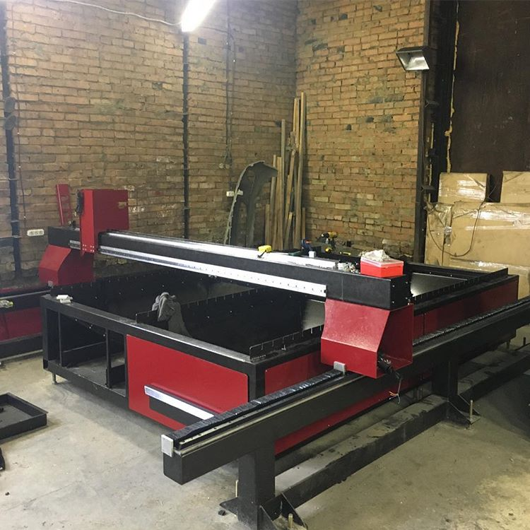

Есть фрезеры для обработки больших заготовок, когда опоры закреплены на вертикальных "перилах", а стола вообще нет, можно ставить любую конструкцию вместо него. Вопрос по тому, как закрепляют подобные опоры в пол, который может быть кривой как угодно. Подобные станки собирают на местах. Пример - плазмы.
Во-первых, нужно как-то выровнять "перила", а потом еще закрепиться в пол, не смести их при сверлении. Не пойму, как это делается, как регулируется и крепится.
Понятно, что анкера... но ведь получается, что вся конструкция будет держаться на шпильках, которые могут болтаться в дюбеле анкера, а это нарушается точность станка.
А когда станок закреплен, то нужно выставить рельсы заново, т.к. при сверлении, анкеровке могло все "повести". А после переезда станка в новый цех придется опять на части разбирать и заново рельсы откручивать и ставить :wtf:

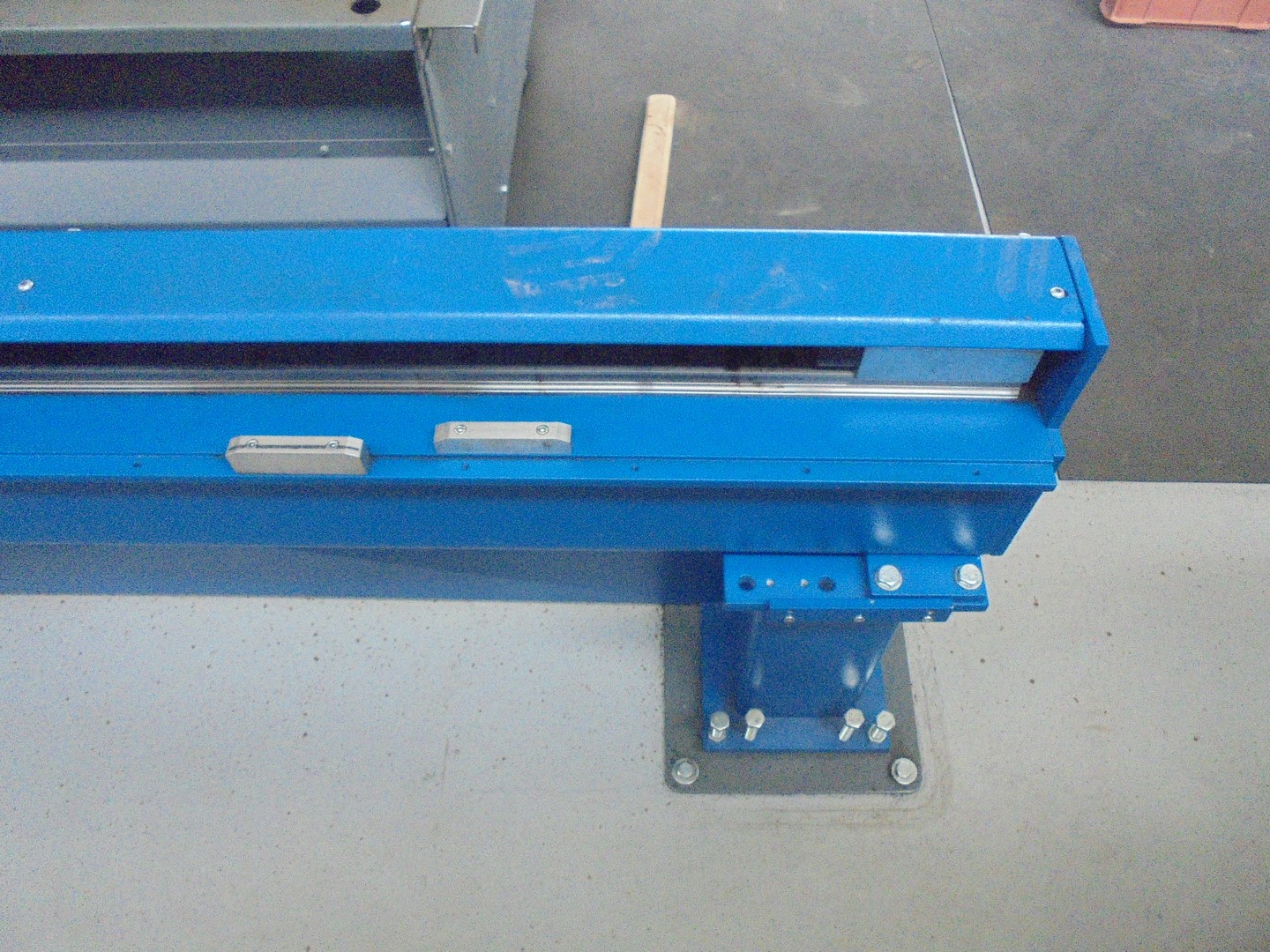

К полу анкерами прикручивается пластина. В ноге есть винты которые притягивают ногу к пластине, и есть винты которые наоборот толкают ногу от пластины. Так выставляется ноги станка.

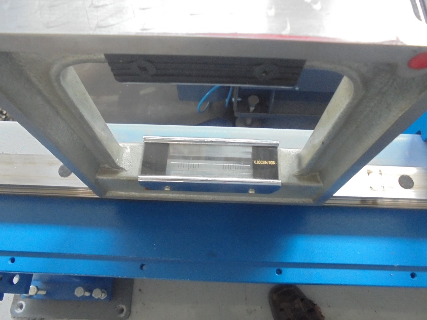

abrist писал(а): А после переезда станка в новый цех придется опять на части разбирать и заново рельсы откручивать и ставить
Выставляются по уровню и по линейке. У нас она 3 метра ;)

aftaev писал(а):Выставляются по уровню и по линейке. У нас она 3 метра
Дополню: потом уровень ставится на портал и перекатывается (портал) с одного конца в другой, тем самым выравнивается плоскость. Затем к выставленному порталу подгоняется стол.

Какие приборы используются, кроме рамного уровня в такой работе?
Re: Как крепятся опоры больших станков, где стол отдельно?
Andrew//A писал(а):Какие приборы используются, кроме рамного уровня в такой работе?
Линейки проверочная 3м, индикатор на магнитной стойке, разные уровни.

aftaev писал(а):В ноге есть винты которые притягивают ногу к пластине, и есть винты которые наоборот толкают ногу от пластины.
а есть какие-то люфты для сдвижки? например, выставил ноги, выставил их по уровню, а потом оказалось, что портал не подходит, т.к. расстояние между каретками не сходится. Да и при затяжке может перекосить (растянуть) так портал. Можете показать фотки, что у вас за зверь это?

На первом фото все. Внизу винты наклоняют ногу, а вверху ноги двигается рельсина с зубчатой рейкой. На фото сбоку еле заметные винты.
