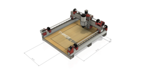

Всем привет.
Обычно вроде как в этом разделе рассказывают о самолично построенных станках, но в этой теме я хотел бы получить критику по готовому проекту, найденному на просторах сети.
КДПВ (9816 просмотров) <a class='original' href='./download/file.php?id=174035&mode=view' target=_blank>Загрузить оригинал (501.72 КБ)</a>
КДПВ
Итак, основное:
1. Ссылки
Сайт: https://threedesign.store/
Сабреддит, посвященный станку: https://www.reddit.com/r/printnc
2. Особенности станка
Основная особенность заключается в том, что для постройки этого станка не нужен станочный парк. Станок состоит из квадратной стальной трубы (рама и балка оси Y), напечатанных на 3д принтере деталей (красный цвет на картинке выше) и покупных готовых рельс + ШВП (которые нужно просто заказать, указав необходимые размеры).
Больше рендеров и анимаций можно найти тут.
3. Что умеет станок
Фрезеровка алюминия: ссылка
Пример детали, вырезанной станком: ссылка
Фрезеровка стали: ссылка
Как по мне, довольно неплохие результаты для станка, который можно собрать так просто (и, опять-таки, при минимуме инструментов). Но интуиция говорит, что просто так ничего не бывает и где-то тут определенно есть подвох. Самая большая вещь, которая смущает, это то, что автор предлагает использовать использовать для рамы и балки оси Y необработанный стальной прокат. Если для оси X это еще как-то может прокатить, то для Y рельсы расположены таким образом, что отклонения размеров балки на ее длине будут просто приводить к заклиниванию каретки оси Y, и это не убрать никакими юстировками. Сам автор нам подобный вопрос отвечает довольно странно. Вот гуглоперевод:
В:
Мне любопытно, как обрабатываются допуски на установку линейного рельса.
О:
Процесс установки - это всего лишь вопрос свободной установки и выравнивания направляющих, а затем перемещения портала или сборки по всему диапазону движения оси при постепенном затягивании направляющей по мере ее совмещения.
Идея состоит в том, что китайские рельсы обеспечивают значительно более высокую производительность по отношению к направляющим производителя или подшипникам 608, и чуть более щадящие производственные допуски (по сравнению с NSK, Hiwin и т.д.). Это может быть использовано в нашу пользу, чтобы уменьшить потребность в микронных допусках при установке.
Хотя этот процесс не приведет к безупречной установке, он обеспечит на 99% достаточно хороший результат для нужд большинства из нас.
Ну и, собственно, хочется узнать мнение местных старожилов обо всем этом безобразии :) Станок подкупает простотой создания, но интуиция говорит, что ничего хорошего из всего этого не выйдет. Реальные же результаты, которые демонстрирует автор, вроде как неплохи.

tegauss писал(а):Реальные же результаты, которые демонстрирует автор, вроде как неплохи.
Реальные результаты говорят сами за себя: люминивая деталь низкого качества: зарезы, ступеньки, неровная поверхность. Фото с пластмассовым штангелем, который держат по диагонали при демонстрации внутренних размеров тоже как бе намекает. Со сталью - пара таких проходов и у твердосплавной фрезы повыкрашиваются режущие кромки
Уровень станка между фанерным и из профилей. Ближе к фанерным

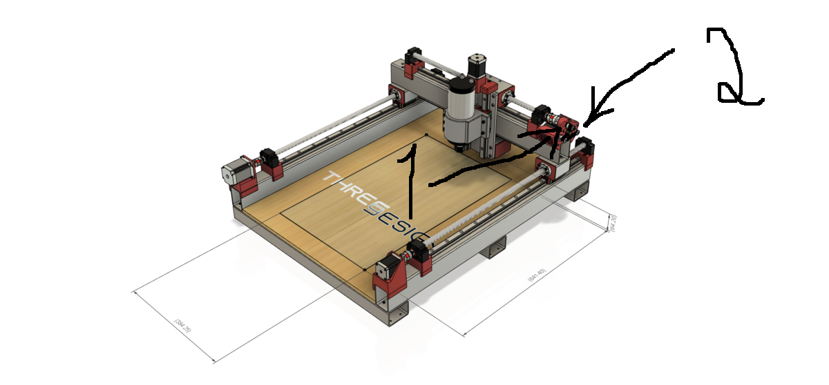

На X-Carve тоже люминь грызут :hehehe: https://youtu.be/NlEt24mcdEY Я в каком-то ролике увидел как его за Z пошевелили :shock:
Почему у этого станка по одной каретке с каждой стороны, но два двигателя на оси портала? :wtf:
Re: Фрезерный по алюминию из напечатанных деталей
evgenymcp писал(а):Почему у этого станка по одной каретке с каждой стороны, но два двигателя на оси портала?
Что бы портал не перекашивало. Он же на ремнях.
Тоже самое, когда используют 2 ШВП по оси "У"
evgenymcp
Сообщения: 1422
Репутация: 328
Откуда: Абакан,Хакасия
Сообщение evgenymcp »
xenon-alien писал(а):Что бы портал не перекашивало. Он же на ремнях.
Посмотри внимательно.

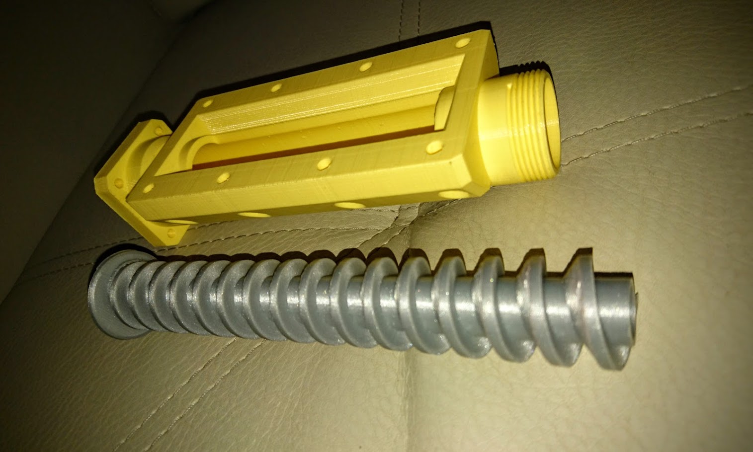

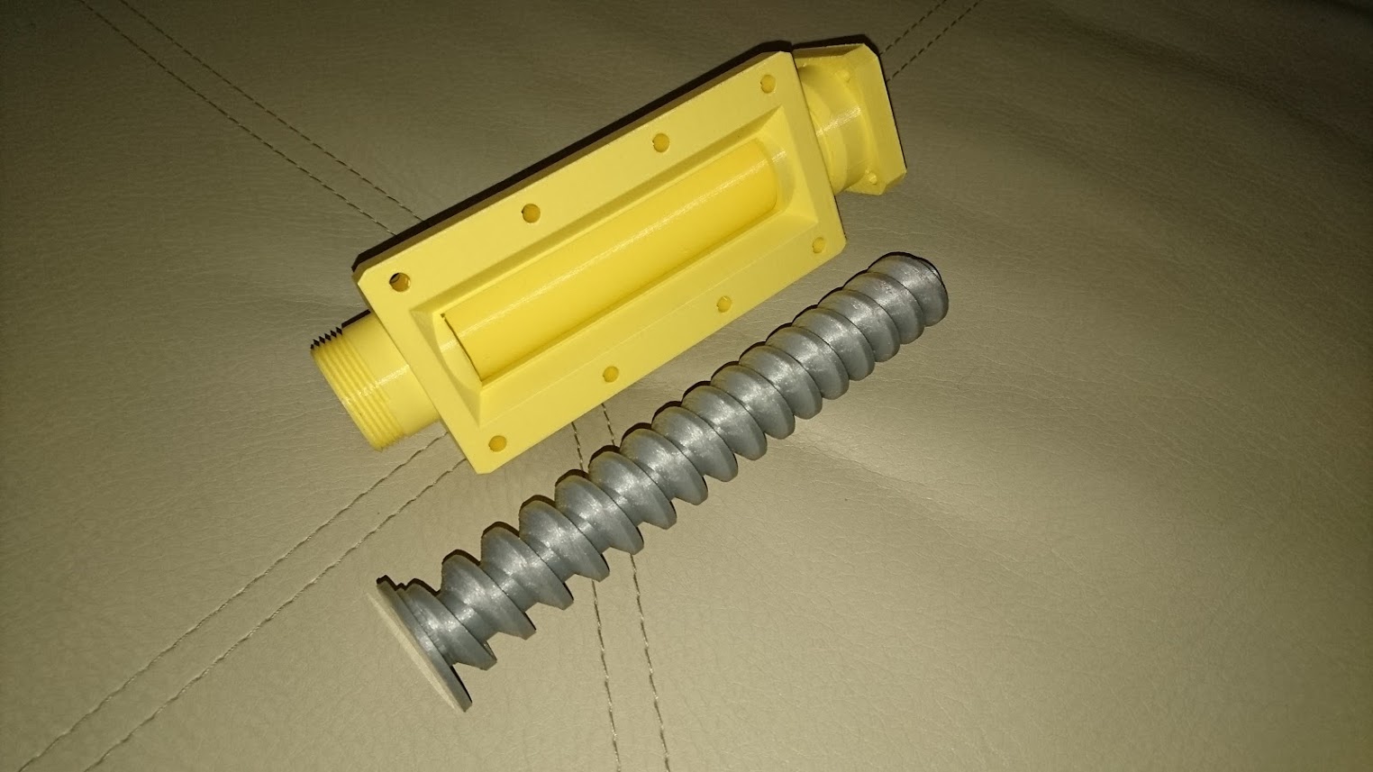

evgenymcp писал(а): Отложил денежку на покупку Дельты от Эникубика, но посмотрев множество роликов так и не вижу ему применение
Не согласен, лет 5 наверное владею оригинальным ultimaker 2+ вещь полезная для прототипов, потрогать в живую иногда очень важно, так же различные кронштейны и крепления, детали для формовки. Тут все зависит как применить, всегда можно недостатки превратить в преимущества. Строить фрезер по шелеске из напечатанных деталей конечно можно, но это будет макет для демонстрации возможностей.
Вот надо было шнек с отрицательным углом рассчитать под определенные задачи и производительность, сделать сразу из металла дорого, а тут оп и готово :)
