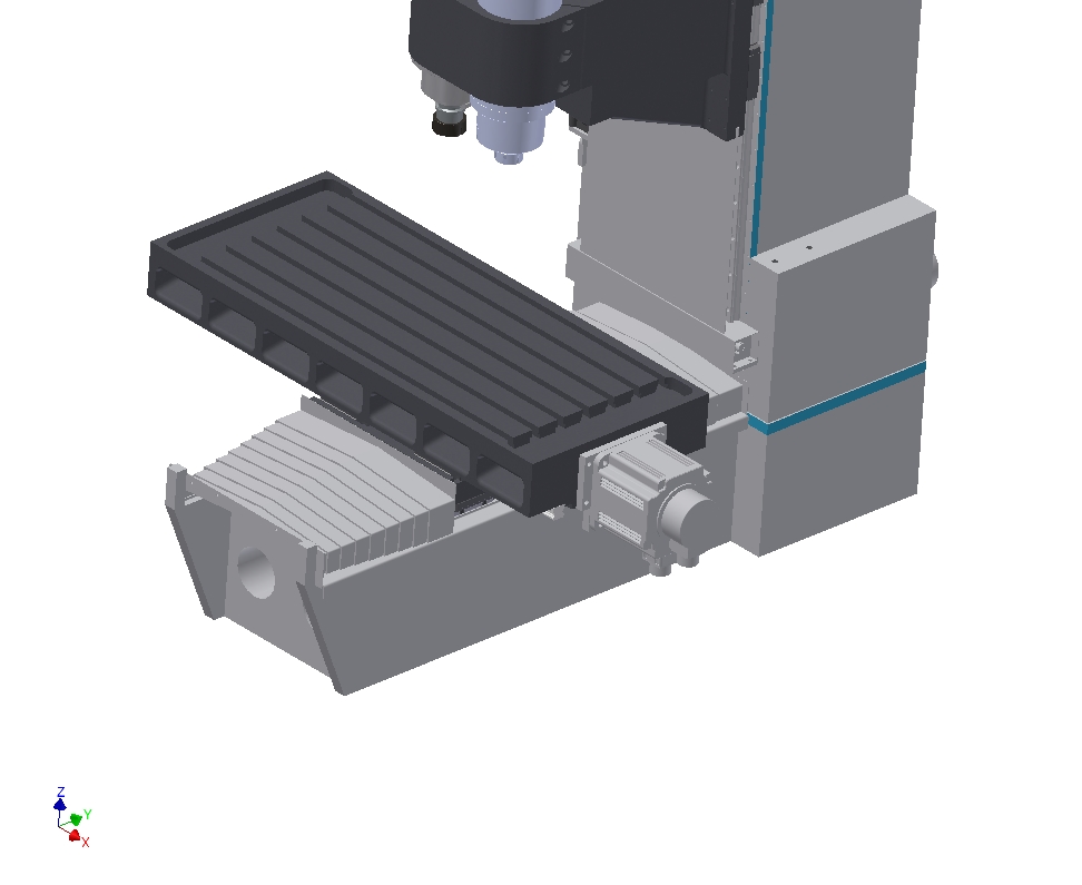

Описание станка, основные характеристики:Станок рассчитан на обработку металлов
Рабочее поле:540х350х400, в будущем если будет желание и настроение добавлю ещё 2 оси.
Обрабатываемые материалы:мягкие металлы, сталь, чугун
Ориентировочный бюджет:500-600 тысяч
Делаю для себя, не спеша, без больших претензий на точность, для дальнейшего использования в хоббийных целях.
В настоящий момент детали все отлиты и ждут обработки.
Ниже фотки, которые удалось найти:

Планируется, что то на подобии такой (в одном из вариантов прикидывал)
защита.jpg (84880 просмотров) <a class='original' href='./download/file.php?id=174025&mode=view' target=_blank>Загрузить оригинал (149.25 КБ)</a>

RNDL писал(а):Пс что то адептов перевёрнутого стола не видно
UPD хотя не, на фото видно пенопластовую форму стола для обычного "неперевернутого" варианта. Тогда интересно, чем оно больше устроило - в моделях видно, что прорабатывались оба варианта компоновки.
защита.jpg (84711 просмотров) <a class='original' href='./download/file.php?id=174029&mode=view' target=_blank>Загрузить оригинал (94.71 КБ)</a>

Но может стоит посмотреть в сторону готовой китайской защиты с лепестками?
На вид, такое количество сегментов не покатит, если делать телескоп из стали

масса головы со всем навесным что то около 170 кг., направляющие ТНК 25-го размера, швп 2505 все TBI с гайками DFU, сервы Delta 1 кВт на 1000 об/мин
Моделирование нагрузок показало меньшие деформации и это был главный аргумент в пользу такого решения

а картинок моделирования не осталось?

Силовой BT30+3,7 кВт двигатель, для чистовой 5,5 кВт китайский
