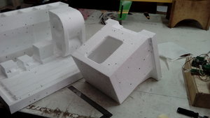

Описание станка, основные характеристики:Станок рассчитан на обработку металлов
Рабочее поле:540х350х400, в будущем если будет желание и настроение добавлю ещё 2 оси.
Обрабатываемые материалы:мягкие металлы, сталь, чугун
Ориентировочный бюджет:500-600 тысяч
Делаю для себя, не спеша, без больших претензий на точность, для дальнейшего использования в хоббийных целях.
В настоящий момент детали все отлиты и ждут обработки.
Ниже фотки, которые удалось найти:
IMG_20181225_200748.jpg (85343 просмотра) <a class='original' href='./download/file.php?id=174016&sid=33fc6f1913b7a86e1e6fbdaa90346ca0&mode=view' target=_blank>Загрузить оригинал (1.83 МБ)</a>
IMG_20190513_141820.jpg (85343 просмотра) <a class='original' href='./download/file.php?id=174017&sid=33fc6f1913b7a86e1e6fbdaa90346ca0&mode=view' target=_blank>Загрузить оригинал (1.04 МБ)</a>
IMG_20190513_141837.jpg (85343 просмотра) <a class='original' href='./download/file.php?id=174018&sid=33fc6f1913b7a86e1e6fbdaa90346ca0&mode=view' target=_blank>Загрузить оригинал (1.01 МБ)</a>
IMG_20190513_141857.jpg (85343 просмотра) <a class='original' href='./download/file.php?id=174019&sid=33fc6f1913b7a86e1e6fbdaa90346ca0&mode=view' target=_blank>Загрузить оригинал (1.09 МБ)</a>
IMG_20190817_135934.jpg (85343 просмотра) <a class='original' href='./download/file.php?id=174020&sid=33fc6f1913b7a86e1e6fbdaa90346ca0&mode=view' target=_blank>Загрузить оригинал (1.35 МБ)</a>
IMG_20190817_154441.jpg (85343 просмотра) <a class='original' href='./download/file.php?id=174021&sid=33fc6f1913b7a86e1e6fbdaa90346ca0&mode=view' target=_blank>Загрузить оригинал (1.36 МБ)</a>
IMG_20191027_205610.jpg (85343 просмотра) <a class='original' href='./download/file.php?id=174022&sid=33fc6f1913b7a86e1e6fbdaa90346ca0&mode=view' target=_blank>Загрузить оригинал (1.51 МБ)</a>
Сборка окончательная.jpg (85343 просмотра) <a class='original' href='./download/file.php?id=174024&sid=33fc6f1913b7a86e1e6fbdaa90346ca0&mode=view' target=_blank>Загрузить оригинал (58.35 КБ)</a>

RNDL писал(а):Пс что то адептов перевёрнутого стола не видно
UPD хотя не, на фото видно пенопластовую форму стола для обычного "неперевернутого" варианта. Тогда интересно, чем оно больше устроило - в моделях видно, что прорабатывались оба варианта компоновки.
Моделирование нагрузок показало меньшие деформации и это был главный аргумент в пользу такого решения
