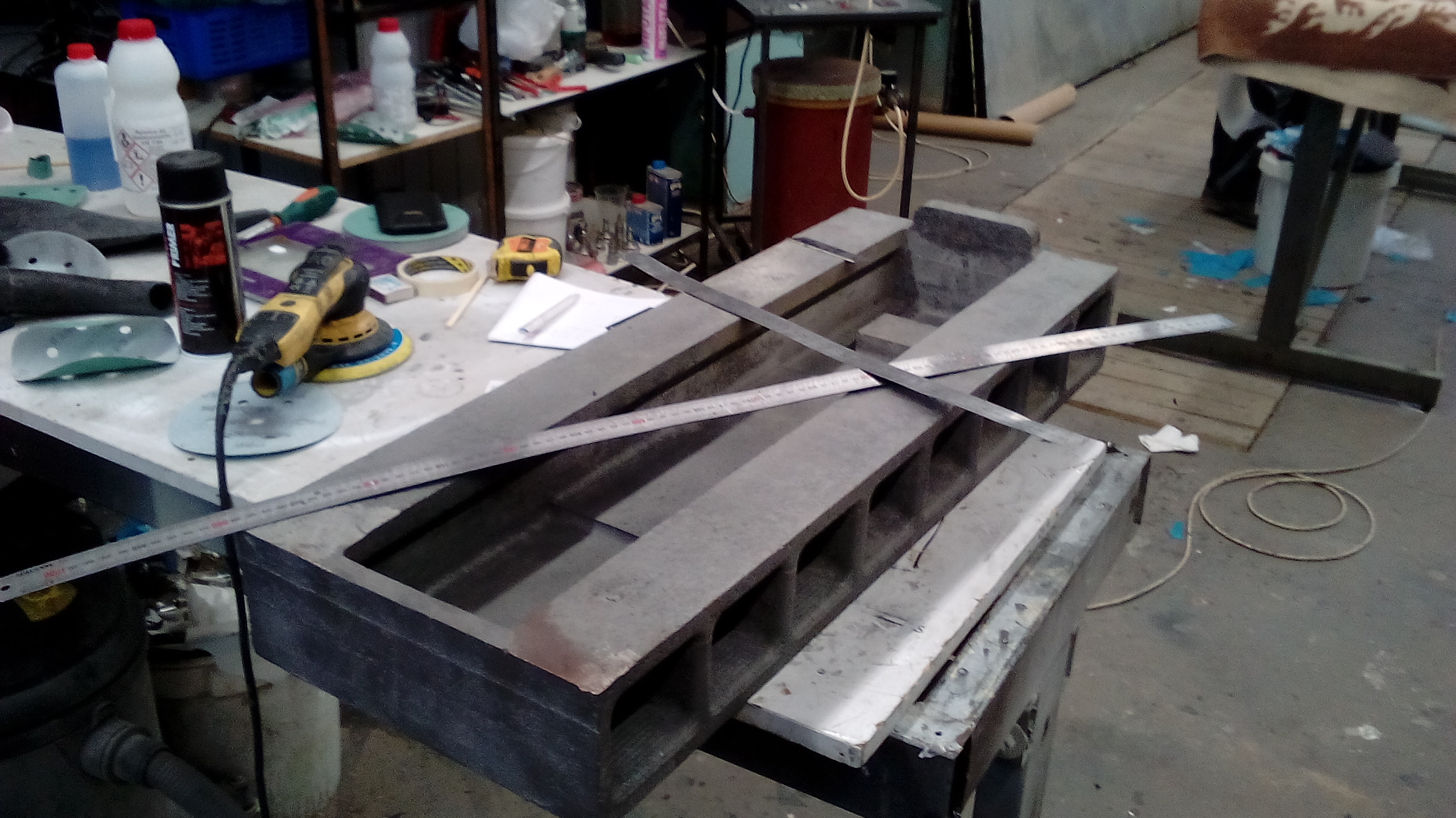

Описание станка, основные характеристики:Станок рассчитан на обработку металлов
Рабочее поле:540х350х400, в будущем если будет желание и настроение добавлю ещё 2 оси.
Обрабатываемые материалы:мягкие металлы, сталь, чугун
Ориентировочный бюджет:500-600 тысяч
Делаю для себя, не спеша, без больших претензий на точность, для дальнейшего использования в хоббийных целях.
В настоящий момент детали все отлиты и ждут обработки.
Ниже фотки, которые удалось найти:

Какая масса головы выходит? Какие направляющие, швп, двигатели планируются?
Удачи в постройке)

RNDL писал(а):Сурово, однако)) Интересный проект :good:
Удачи в постройке)
Пс что то адептов перевёрнутого стола не видно
масса головы со всем навесным что то около 170 кг., направляющие ТНК 25-го размера, швп 2505 все TBI с гайками DFU, сервы Delta 1 кВт на 1000 об/мин

UPD хотя не, на фото видно пенопластовую форму стола для обычного "неперевернутого" варианта. Тогда интересно, чем оно больше устроило - в моделях видно, что прорабатывались оба варианта компоновки.
Моделирование нагрузок показало меньшие деформации и это был главный аргумент в пользу такого решения

В Ляховичах, контора по моему Наносплав, стоимость очень индивидуально и от чугуна зависит я себе из ВЧ50 отливал с низкотемпературным отжигом там же, из СЧ, если память не подводит дешевле.
Обрабатывать планирую на Газоаппарате у нас в городе, там самые точные станки и спецы нормальные из тех что поближе

botcman писал(а):Что за шпиндель планируется?
Силовой BT30+3,7 кВт двигатель, для чистовой 5,5 кВт китайский
