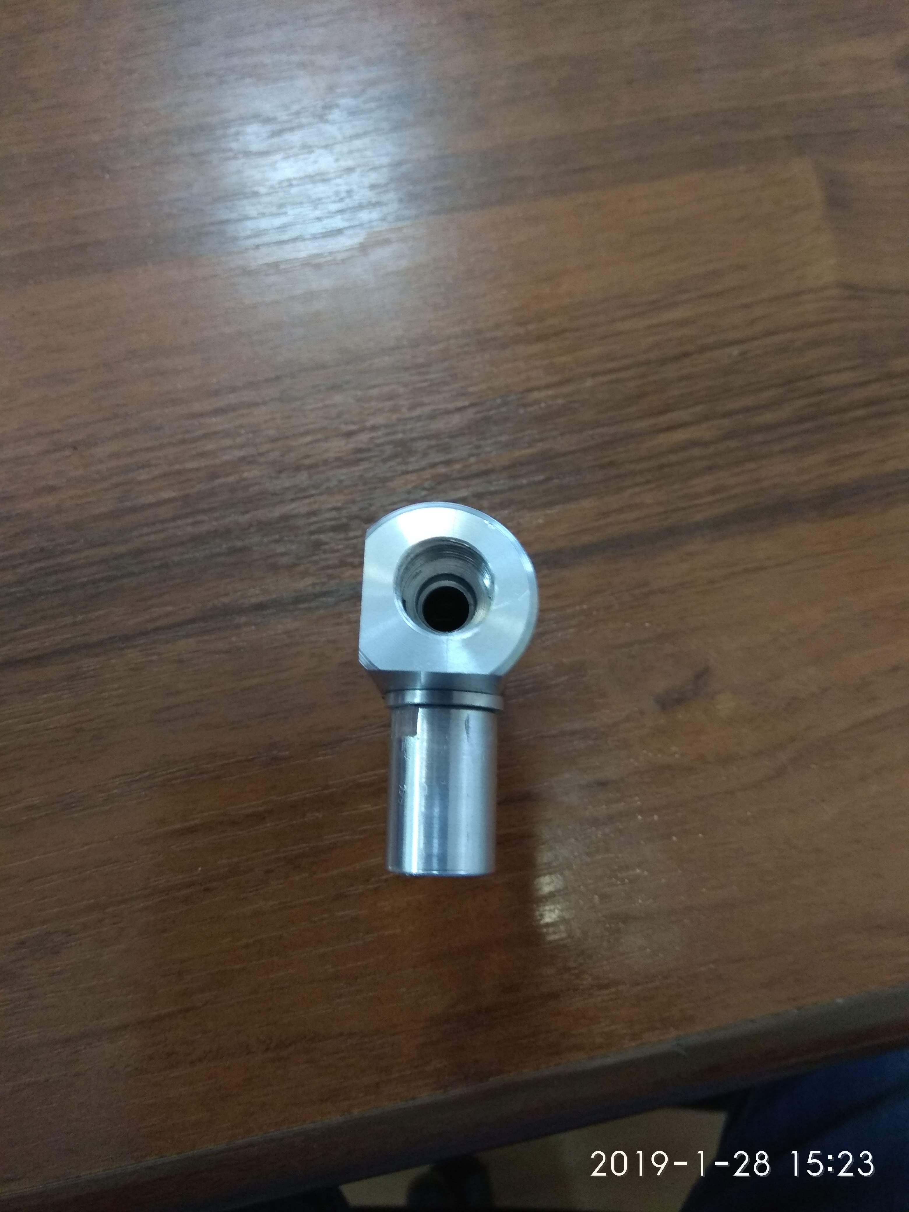

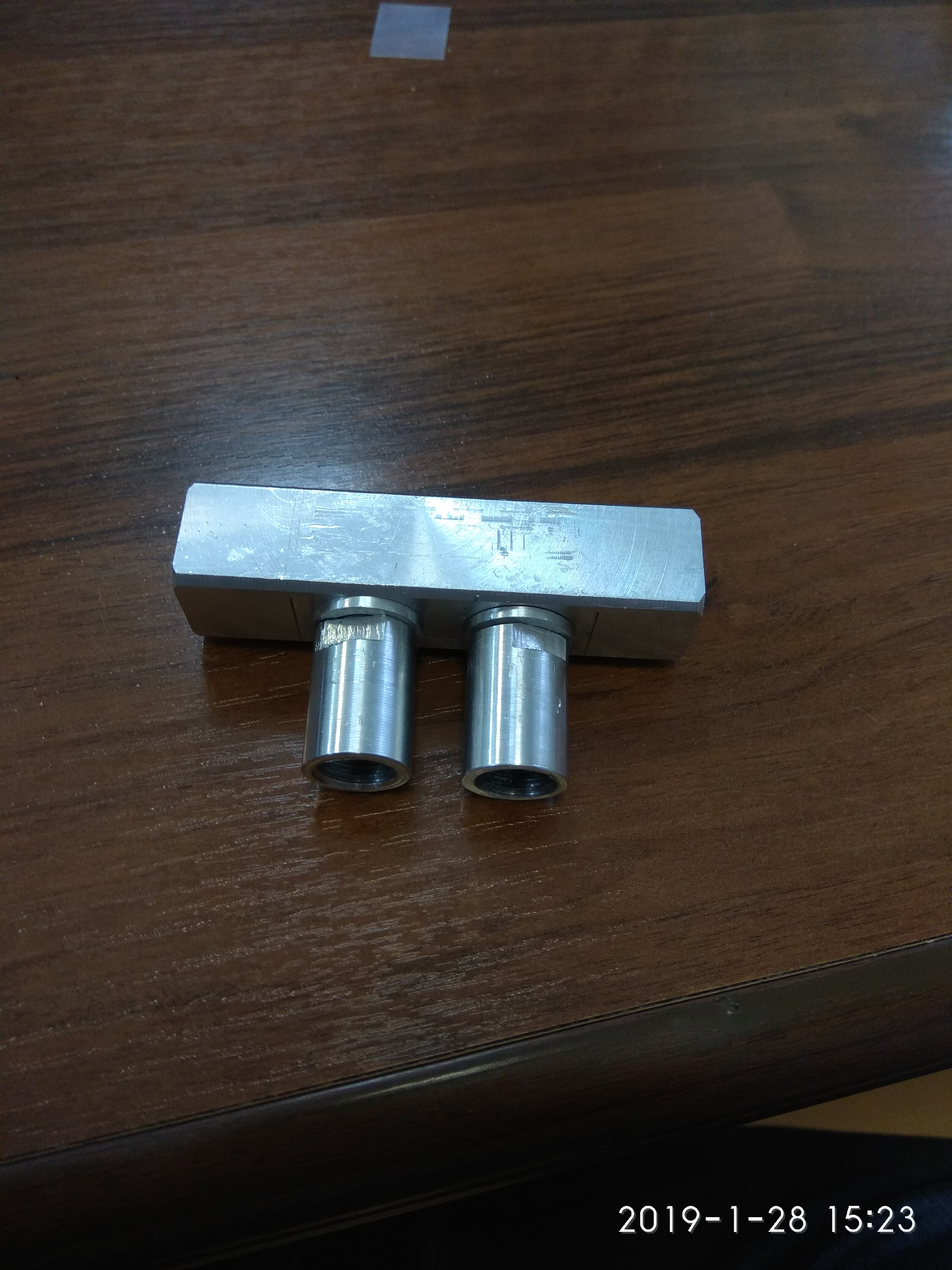

Прежде чем дальше двигаться с осями, думаю надо со смазкой разобраться. Так как я снес гидростанцию и сделал я это осознанно, функция смазки ляжет на станцию смазки.
На белке купил новую станцию импульсной смазки Вогель
и смазочные блоки дроссельные БДИ6
33.png (12272 просмотра) <a class='original' href='./download/file.php?id=155672&mode=view' target=_blank>Загрузить оригинал (521.99 КБ)</a>
теперь это все надо будет связать и выдать на точки смазки.
37.png (12272 просмотра) <a class='original' href='./download/file.php?id=155666&mode=view' target=_blank>Загрузить оригинал (29.77 КБ)</a>
В процессе обдумывания системы смазки пришел к определенным наблюдениям:
1. Выход насоса - резьба 14х1,5.
2. Тройника/коллектора надо сваять.
3. Дроссельные блоки БДИ6 имеют так же на входе резьбу М14х1,5.
4. Выходные магистрали на точки смазки БДИ6 имеют резьбу 1/8".
Пришел к выводу, что для унификации тройник надо делать с вх/вых резьбами 14х1,5. Три часа в субботу и готовый тройник.
46.JPG (12272 просмотра) <a class='original' href='./download/file.php?id=155669&mode=view' target=_blank>Загрузить оригинал (48.04 КБ)</a>
45.jpg (12272 просмотра) <a class='original' href='./download/file.php?id=155668&mode=view' target=_blank>Загрузить оригинал (1.71 МБ)</a>
44.jpg (12272 просмотра) <a class='original' href='./download/file.php?id=155667&mode=view' target=_blank>Загрузить оригинал (1.34 МБ)</a>
В результате всю магистральную разводку по станку смогу делать ШВД с штуцерами 14х1,5.
