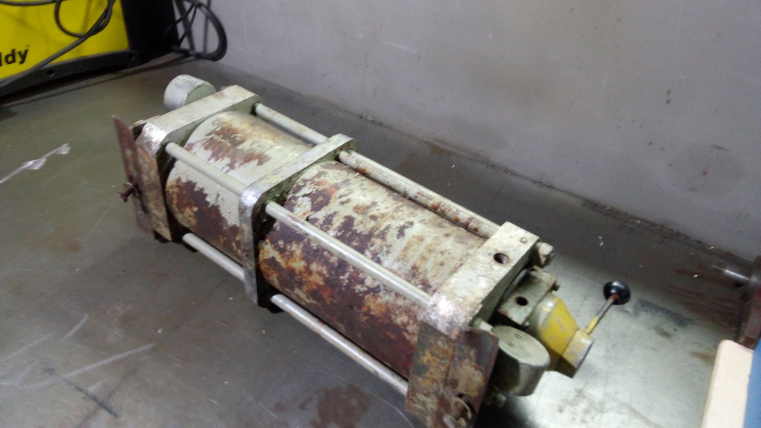

Пришел ПГУ.
Конечно возраст оставил свои следы,
1.jpg (12749 просмотров) <a class='original' href='./download/file.php?id=152063&sid=2e2a40bb49ee63b702566df3f9295e78&mode=view' target=_blank>Загрузить оригинал (318.2 КБ)</a>
но к моей радости вскрытие показало, что прибор внутри практически в идеальном состоянии. А снаружи ржа поверхностная и то только там где сдвинут консервант и краска.
3.jpg (12749 просмотров) <a class='original' href='./download/file.php?id=152064&sid=2e2a40bb49ee63b702566df3f9295e78&mode=view' target=_blank>Загрузить оригинал (325.79 КБ)</a>
Манометры в засахарившейся консервационной смазке и толстом слое краски поверх крнсерванта. Манжеты и уплотнения без задиров и порывов. Правда реле давления "устало" совсем.
4.jpg (12749 просмотров) <a class='original' href='./download/file.php?id=152065&sid=2e2a40bb49ee63b702566df3f9295e78&mode=view' target=_blank>Загрузить оригинал (367.09 КБ)</a>
Теперь немного упростим схему работы и проведем пробные пуски. Радует характеристики прибора: к-т усиления воздух/гидравлика 25, объем вытесняемого масла из полости ГЦ 120 см3, боле чем достаточно для меня (50-100см3). Для получения 35 атм по выходу достаточно будет подать воздух в 1,5 атм.
На втором рисунке вторая схема дает практически полное описание ПГУ для инструмента станка.
5.jpg (12745 просмотров) <a class='original' href='./download/file.php?id=152066&sid=2e2a40bb49ee63b702566df3f9295e78&mode=view' target=_blank>Загрузить оригинал (303.22 КБ)</a>

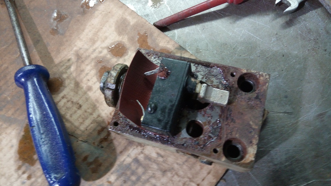

Приступил к монтажу системы импульсной смазки.
Установил коллектор,
84.jpg (12430 просмотров) <a class='original' href='./download/file.php?id=157692&sid=2e2a40bb49ee63b702566df3f9295e78&mode=view' target=_blank>Загрузить оригинал (354.74 КБ)</a>
дроссельные блоки, начал монтаж трубок к точкам смазки.
79.jpg (12430 просмотров) <a class='original' href='./download/file.php?id=157688&sid=2e2a40bb49ee63b702566df3f9295e78&mode=view' target=_blank>Загрузить оригинал (402.09 КБ)</a>
Для укладки трубок нарисовал и напечатал фиксаторы трубки.
80.JPG (12430 просмотров) <a class='original' href='./download/file.php?id=157689&sid=2e2a40bb49ee63b702566df3f9295e78&mode=view' target=_blank>Загрузить оригинал (36.91 КБ)</a>
81.JPG (12430 просмотров) <a class='original' href='./download/file.php?id=157690&sid=2e2a40bb49ee63b702566df3f9295e78&mode=view' target=_blank>Загрузить оригинал (63.06 КБ)</a>
Трубки очень удобно крепить
83.jpg (12430 просмотров) <a class='original' href='./download/file.php?id=157691&sid=2e2a40bb49ee63b702566df3f9295e78&mode=view' target=_blank>Загрузить оригинал (452.12 КБ)</a>
Наконец то добил коробку скоростей. Пришлось пойти на компромис.
Проблема в том, что мозгов разобраться с кинематикой селектора и работой шестерен у меня не хватает, но и переходить на прямой привод от ПЧ и отказываться от КС считаю неправильным. КС позволяет поднять момент на малых скоростях, которые используются хотя бы для нарезания резьб. Поэтому просчитал шестерни которые определяют диапазоны регулирования скорости в самой коробке, их оказалось три (диапазона), их оставил. Так же выбрал комплект (пару) шестерен непосредственно в селекторе внутри диапазона о скоростью 75% от максимальной в диапазоне и оставил эти шестерни.Получил в результате переключения три фиксированных скорости, а вот регулирование вниз и вверх (25%) будет плавным от ПЧ. Конечно переработка КС заключалась не только в удалении шестерен, много сил отнял селектор скоростей, доработка кулачков и рычагов-коромысел, которые передвигают шестерни диапазонов. Но это было уже проще отладить чем во всей КС.

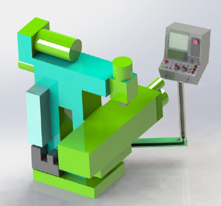

Удалось чуть время выделить на станок. Подходит время монтажа кабелей и пульта управления.
Рассматривал разные варианты подвеса/установки пульта: коромысло сверху,
9.JPG (11780 просмотров) <a class='original' href='./download/file.php?id=164559&sid=2e2a40bb49ee63b702566df3f9295e78&mode=view' target=_blank>Загрузить оригинал (40.52 КБ)</a>
штатный поворотный кронштейн, нижнюю поворотную стойку.
16.JPG (11780 просмотров) <a class='original' href='./download/file.php?id=164560&sid=2e2a40bb49ee63b702566df3f9295e78&mode=view' target=_blank>Загрузить оригинал (41.91 КБ)</a>
Остановился на последней.
Фото предварительного монтажа. Внизу будет установлено опорное колесо с фиксатором.
12.jpg (11780 просмотров) <a class='original' href='./download/file.php?id=164558&sid=2e2a40bb49ee63b702566df3f9295e78&mode=view' target=_blank>Загрузить оригинал (300.73 КБ)</a>
Не совсем удачное фотоиз-за узости технологического прохода, в результате перспектива очень искажает пропорции предметов. :thinking:
Ощущение сильной завышенности опорной стойки. Правда станок стоит на поддоне, а не на виброопорах, а это лишние визуальные 15 см. Однако стойку наверняка придется укорачивать на 15-20 см.

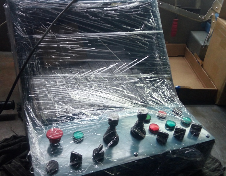

Собрал пульт управления. Чпу пока не установлена.
1.jpg (8211 просмотров) <a class='original' href='./download/file.php?id=173744&sid=2e2a40bb49ee63b702566df3f9295e78&mode=view' target=_blank>Загрузить оригинал (347.26 КБ)</a>
Кулачки концевиков утрачены, попробуем вариант с напечатанными. На поверхности, по которым будет катиться шарик концевика, приклею стальную пластину.
3.jpg (8211 просмотров) <a class='original' href='./download/file.php?id=173746&sid=2e2a40bb49ee63b702566df3f9295e78&mode=view' target=_blank>Загрузить оригинал (304.07 КБ)</a>
2.jpg (8211 просмотров) <a class='original' href='./download/file.php?id=173745&sid=2e2a40bb49ee63b702566df3f9295e78&mode=view' target=_blank>Загрузить оригинал (277.05 КБ)</a>

Сообщение 19bvn58 »
Эта стойка лежит у нас на складе для внутреннего применения, а мне была нужна стойка для 67к25. С программистами Балтсистемс у нас тесные и хорошие связи. Так, что методическая помощь может быть оказана нам в любой момент.
Кроме того Государственная программа по модернизации станочного парка на госпредприятиях и предприятиях находящихся под финансированием государства будут закупать исключительно отечественные системы ЧПУ, в том числе и Балтсистем. Для стыковки с нашими приводами (КЕВ) мы и получили эту стойку.
Теперь относительно пульта. На пульте продублированы управляющие приборы наиболее часто используемые оператором. Это сделано исходя из длительного собственного опыта. Залапать грязью пульт ЧПУ дело недолгое, поэтому для режима наладки все органы (кроме маховичка, он на панеле ЧПУ и фирменном выносном пульте) дублируются. Кроме того мне так привычнее для работы.
