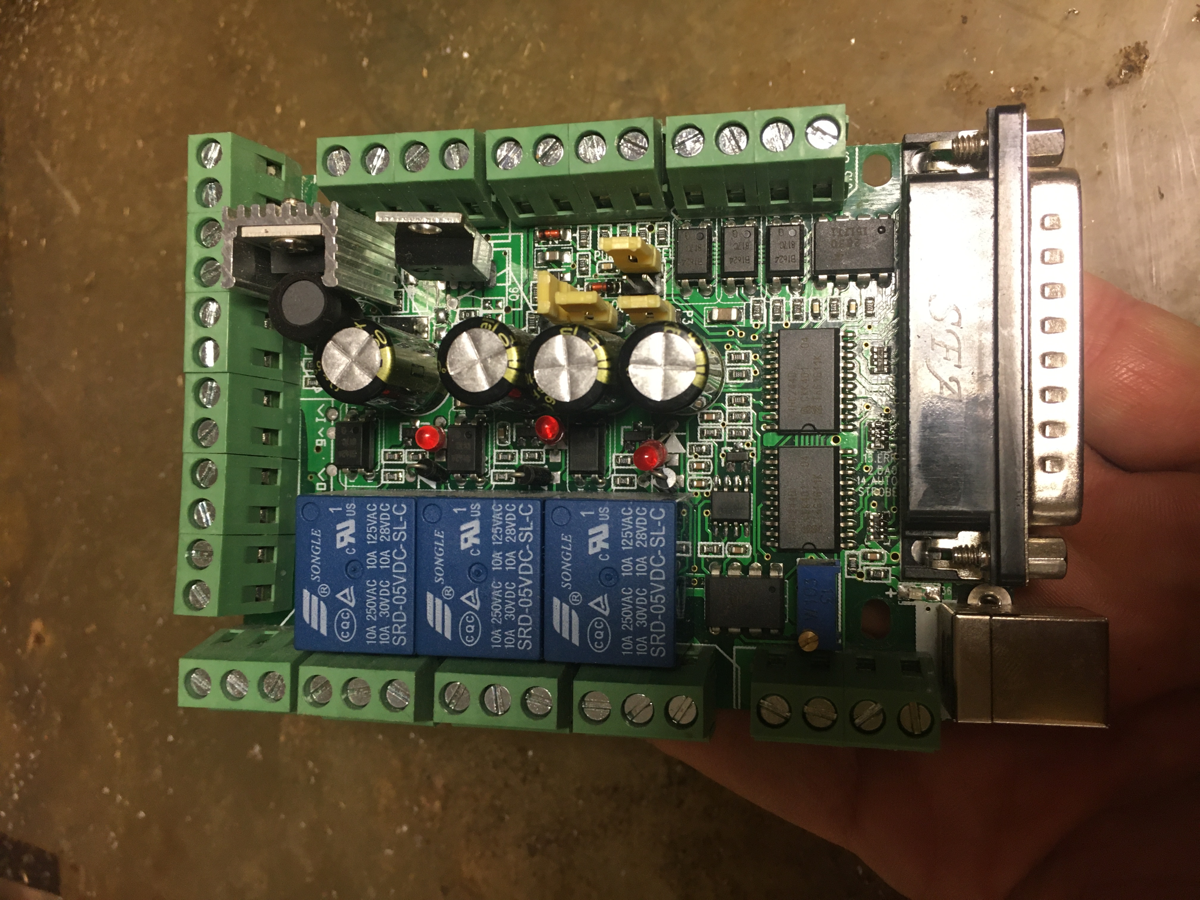

IMG_8861.JPG (4527 просмотров) <a class='original' href='./download/file.php?id=173050&mode=view' target=_blank>Загрузить оригинал (2.4 МБ)</a>
IMG_8863.JPG (4527 просмотров) <a class='original' href='./download/file.php?id=173051&mode=view' target=_blank>Загрузить оригинал (1.74 МБ)</a>
Помогите определить плату
Купил б/у без описания.
Што куда подключать?

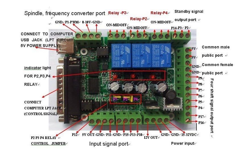

Jogijogi писал(а):Што куда подключать?
Подключай ;)

Все лимиты на один вход?
Плата V2.1-l ?

Стоит с ней возится или сразу взять другую.
С ней была мач3 лицензия.
Которая вроде работает.
