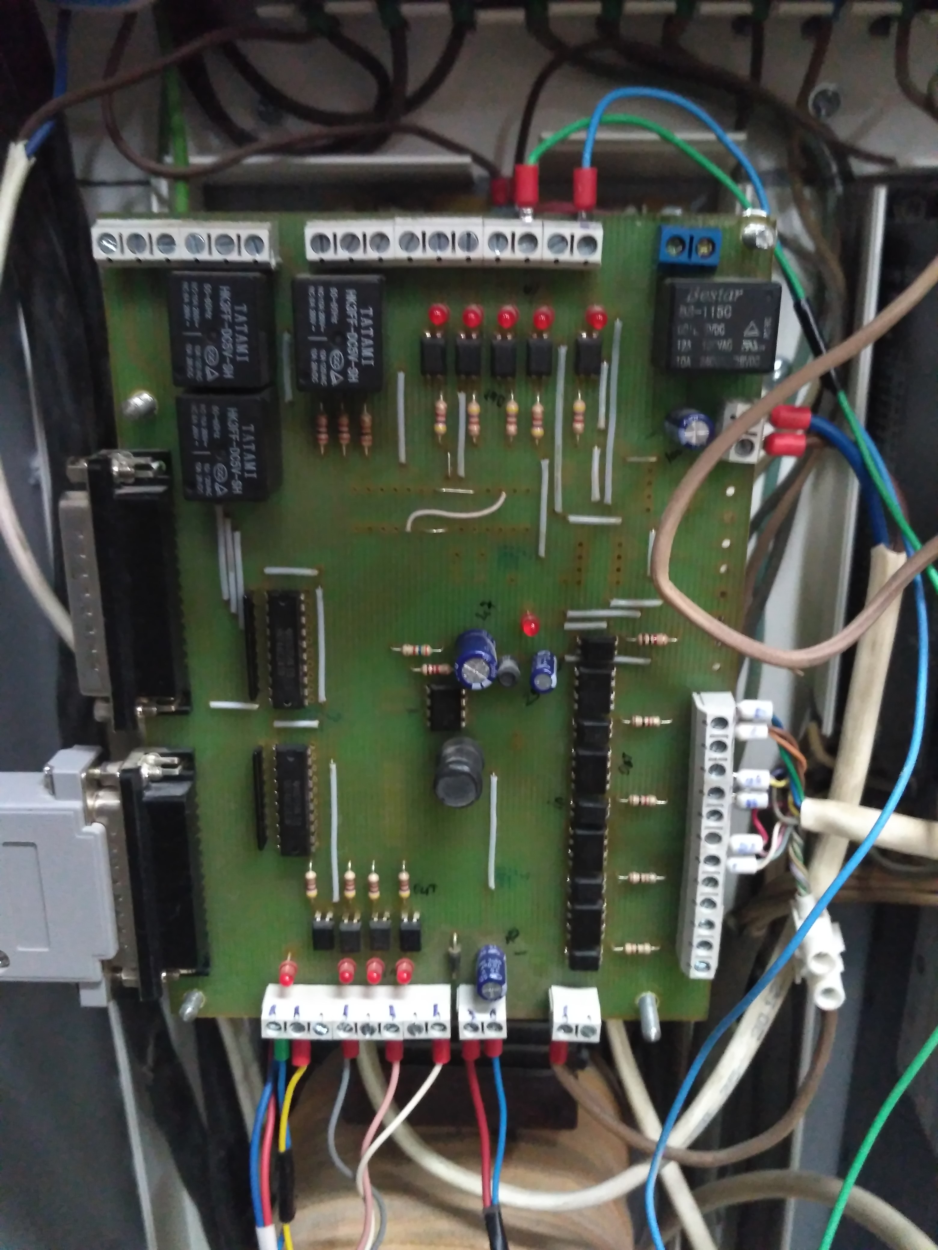

Добрый день.
Помогите с определением и подключением вот такой платы.
Я пока новичек.

Обычный LPT повторитель, только без опторазвязки. Такую лучше не использовать

Спасибо, а можно немного по подробнее. В чем разница платы с опторазвязкой и этой?

Для опторазвязки ставят оптроны-они пропускают сигнал за счет оптической пары и имеют полную электроразвязку. В вашей плате стоят буферы-микросхемы, т.е любой статический перенапряг при фрезеровке пластика или импульсные помехи-наводки от шпинделя может запросто убить ваш ЛПТ порт компа.

Эта интерфейсная плата дело рук СК Роутер многолетней давности , насколько помню,да и на фото видно все пины подписаны (2-9 выходы степ-дир на моторы,10-15 для подключения датчиков) ,при должном навыке подключиться можно без проблем.........

niksooon писал(а):2-9 выходы степ-дир на моторы,10-15 для подключения датчиков
А на 1 chargepump или enabled/estop?

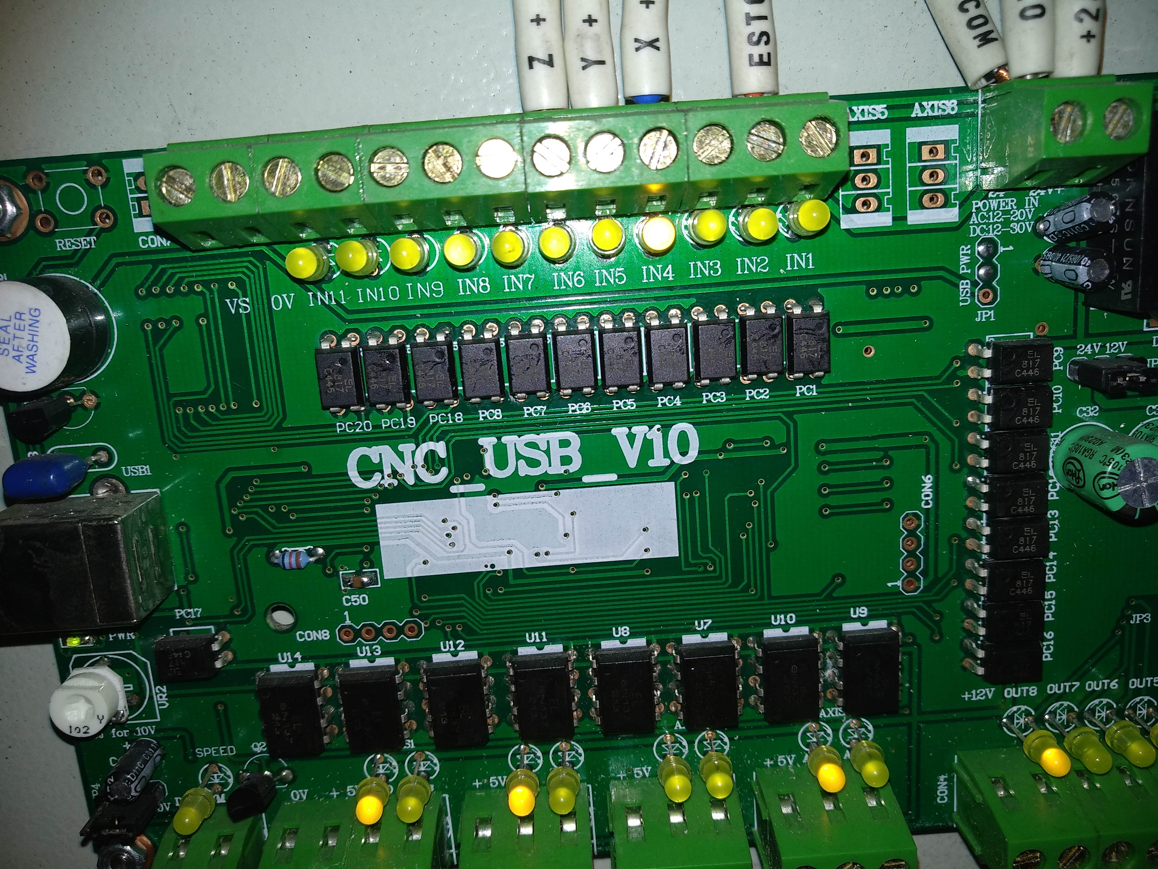

Чтобы не плодить темы, размещу здесь.
Просьба определить плату и возможность работы с Mach4.

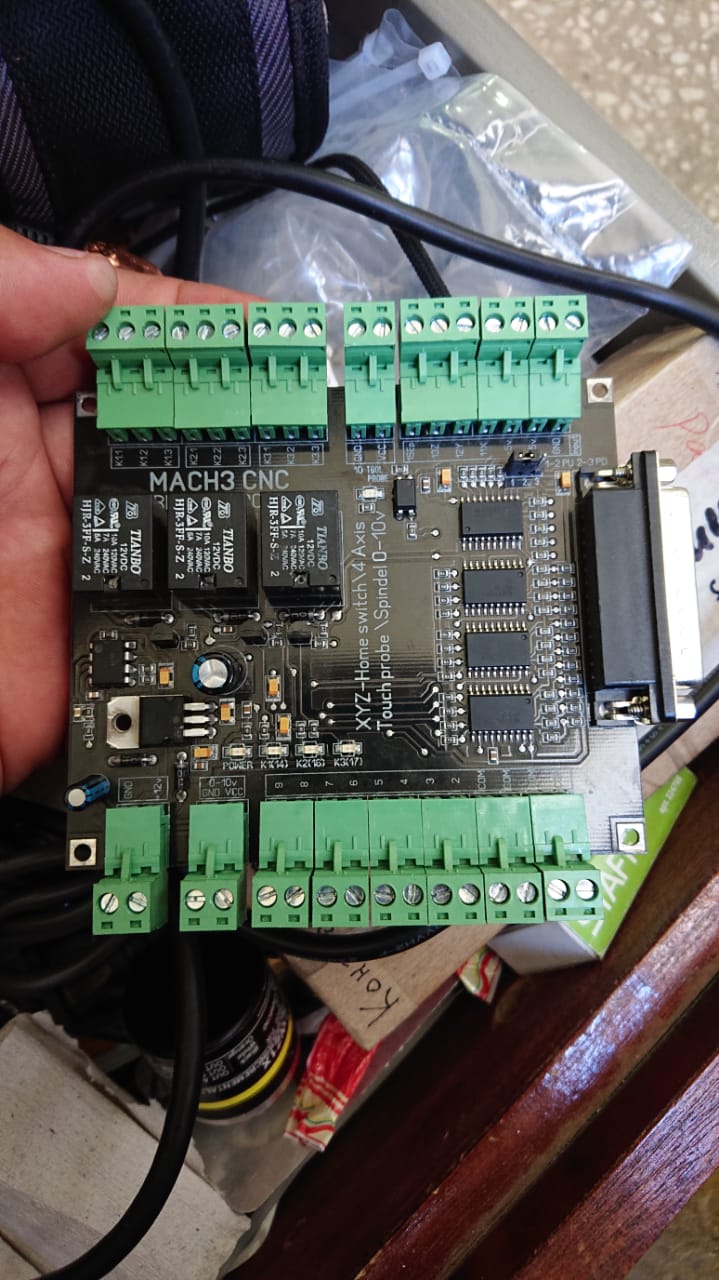

Помогите определить плату
Купил б/у без описания.
Што куда подключать?

Jogijogi писал(а):Што куда подключать?
Подключай ;)

Все лимиты на один вход?
Плата V2.1-l ?
