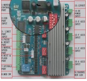

Jogijogi
- Новичок
- Сообщения: 17
- Зарегистрирован: 10 мар 2019, 13:11
- Репутация: 0
- Настоящее имя: Kainz Johann
- Контактная информация:
Re: Управление контроллером MK1 и MK2 (planet-cnc)
Доброе время суток всем.
Знает кто-нибудь какие катушки стоят после
Стабилизаторов.
Спасибо
Стабилизаторов.
Спасибо
- Вложения
- 080D612A-389E-40D8-BAB9-2B511BB71C79-7888-00000739AC401DAF.JPG (36.92 КБ) 2413 просмотров
Jogijogi
- Новичок
- Сообщения: 17
- Репутация: 0
Маркировка Z 0.6 i Z 12.5
