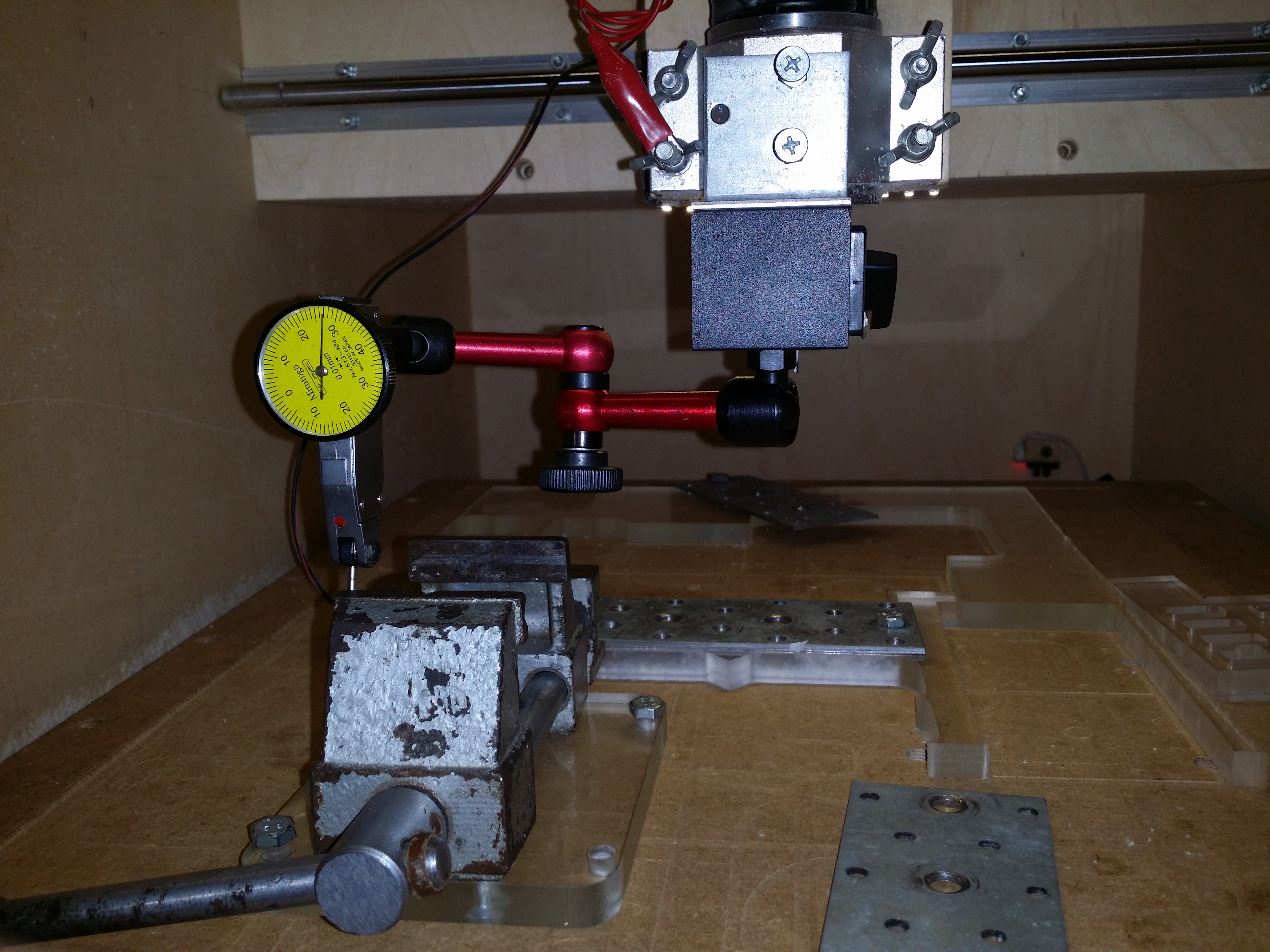

Всем привет!
Небольшой "колхозный" апдейт!
По зарез нужны были станочные тиски.
И что вы думаете, те что у меня были, раскручиваются и временно можно использовать.
Удалось выставить тиски в 5 соток на 40 мм.
Но по самой заготовке около 2 соток, после зажатия.
За глаза такая точность для разметки, сверления и фанерного станка!
Показание больше скачут, когда опираюсь на станок - 0,2 мм, а то и больше!
Ну и импровизированный упор!
Что бы раз "обнулиться" и работать от правого ближнего угла.
Все это для бачка "электролизёра".
