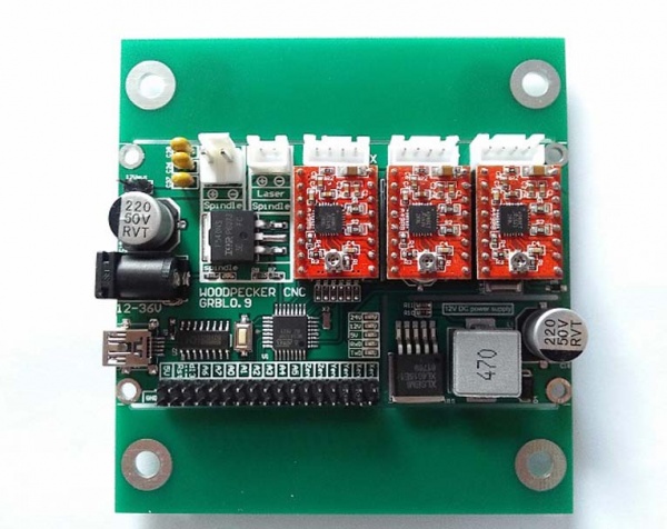

Это долгая история :) она уже больше года лежит, пылится. сначала взорвался вот этот черный элемент с пятью цногами рядом с серебристым элементом с надписью 470 (извините что так объясняю, не знаю как они называются). Почему не понятно, может из-за скачка напряжения, стоит аппарат в гараже. Перестало все работать. попытались впаять новый, но это не дало результата.... И вот время от времени все ищу никак не пойму какую нужно брать плату....

Это модуль преобразователя из 24х в 14... от него запитаны драйвера двигателей.. Скорее всего - блок питания тоже дохлый.. взорвать эту микросхему - нужно постараться.. у ней вход до 40В... Желательно другой БП (можно от ноутбука) и плату управления, либо с возможностью автономной работы или простую, но более новой версии. Поиск по woodpeacker grbl

Спасибо, Добрый человек!:) Ну то есть то что выдает поиск это просто более современные версии моей платы? я одну только нашел точь-в-точь как моя
https://s.click.aliexpress.com/e/FFmbEcK . Если не будет работать новая плата, придется и б.п. менять тогда :)

БП лучше сразу другой.. или отдать на проверку в мастерскую, на проверку..

beliy-j писал(а):взорвался вот этот черный элемент
Это банальный dcdc преобразователь, они продаются на али готовыми блоками(100р) - можно счесать эти элементы и сверху пришпандорить новый соединив входы-выходы. Если сгореть удалось только ему остальное заработает.
