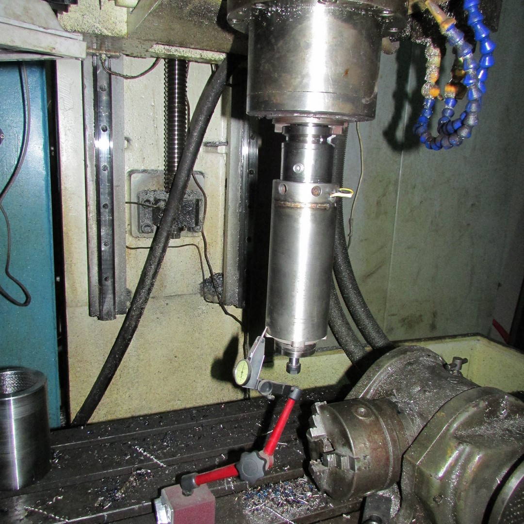

Шпиндель, для шпинделя. Версия 1.0
IMG_0947 (Копировать).JPG (7205 просмотров) <a class='original' href='./download/file.php?id=175908&mode=view' target=_blank>Загрузить оригинал (154.94 КБ)</a>
IMG_0946 (Копировать).JPG (7205 просмотров) <a class='original' href='./download/file.php?id=175907&mode=view' target=_blank>Загрузить оригинал (373.02 КБ)</a>
Re: Обрабатывающий центр SV500
А цель данного решения? :-)
selenur писал(а):А цель данного решения?
Фрезами 3мм и меньше сложно работать при шпинделе с максимальными 6000 об/мин ;) Сверлами ф1мм на глубину 20мм, 200 отверстий в Ал будешь целый день, если не два сверлить. Потому для ОЦ выпускают ускорительные головки https://www.google.com/search?rlz=1C1SA ... CAc&uact=5 , которые увеличивают обороты шпинделя в разы. Но стоят они столько, за сколько мы свой станок взяли если не больше :freak:
А здесь сколько турбинка стоит https://www.hoffmann-group.com/RU/ru/ho ... 0/p/358835 :freak:
Если фреза ф2мм, рекомендованная скорость резания около 150м/мин, нужно примерно 40 000 об/мин при работе по сталюке. Примерно так.
