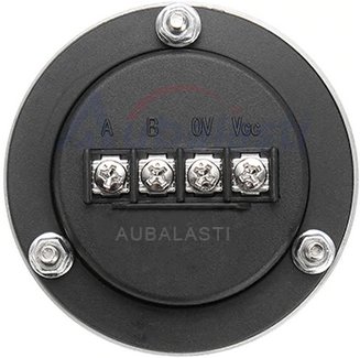

Подскажите нужна ли опторозвязка на вход LPT порта, сигналов АВ MPG
ab.jpg (2019 просмотров) <a class='original' href='./download/file.php?id=171271&sid=2e027620cfd6598d1798312a4d84d4aa&mode=view' target=_blank>Загрузить оригинал (22.12 КБ)</a>
В идеале - да, но если плату не жалко и энкодер питается от 5V источника, то можно и без.

MX_Master писал(а):но если плату не жалко и энкодер питается от 5V источника
Плату за 125 евро жалко, да питается от 5V.
В Китае, и даже в местных магазинах, есть недорогие модули опторазвязки. Обычно, там стоят PC817 или TLP281, макс. частота работы у них до 20 КГц.
