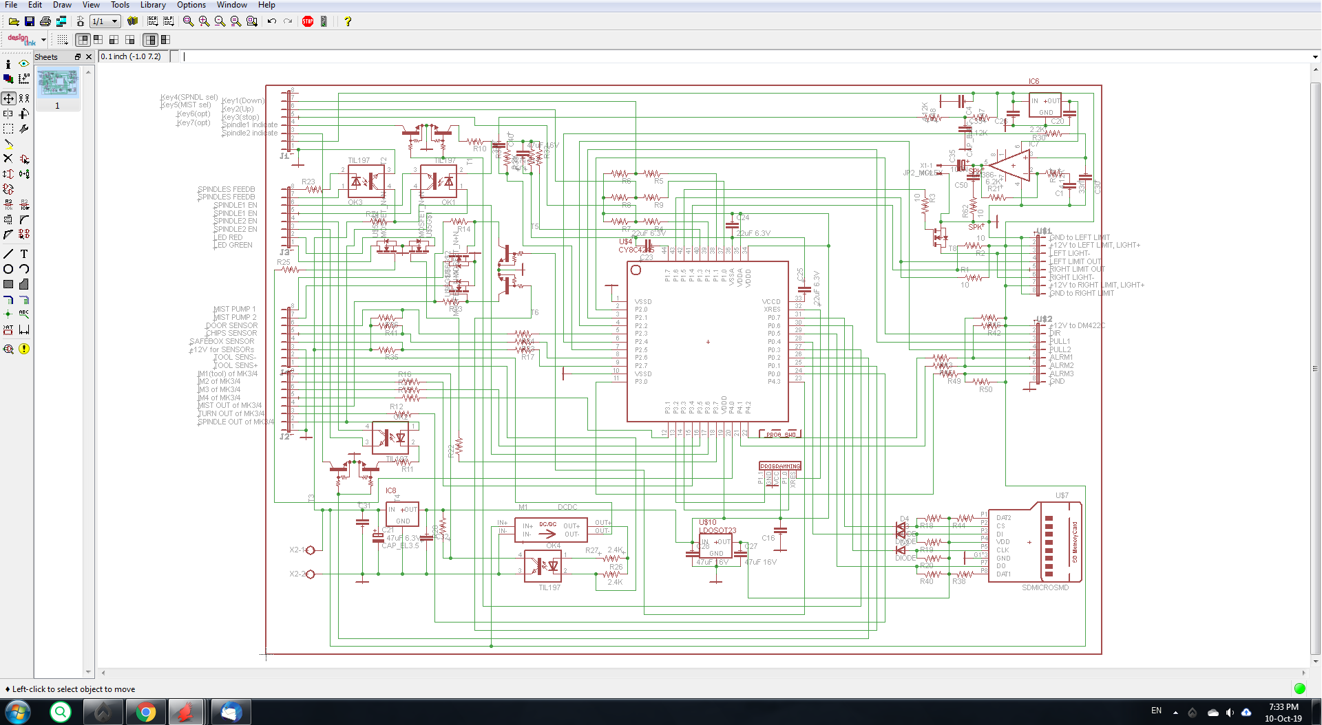

Закончил схему периферийной платы для станка, еще предстоит все это до конца развести..Получилось больше 50 проводников вывести..На драйверы и алармы с драйверов, подсветка, управление переворотом, помпами и тд..
Кстати ..какой датчик лучше использовать на заполнение поддона стружкой?

Боже мой, Александр, какая красота :hehehe:
Этот паук мне будет сниться теперь всю ночь.

maagalex писал(а):Кстати ..какой датчик лучше использовать на заполнение поддона стружкой?
Я б наверно лучевой с оптопарой над всем поддоном поставил. Все другие некорректно будут понимать стружку дерево/металл/чугун/серебро/золото ;)

MX_Master писал(а):Боже мой, Александр, какая красота :hehehe:
Развел эту красоту..черновой вариант выглядит так :hehehe:
