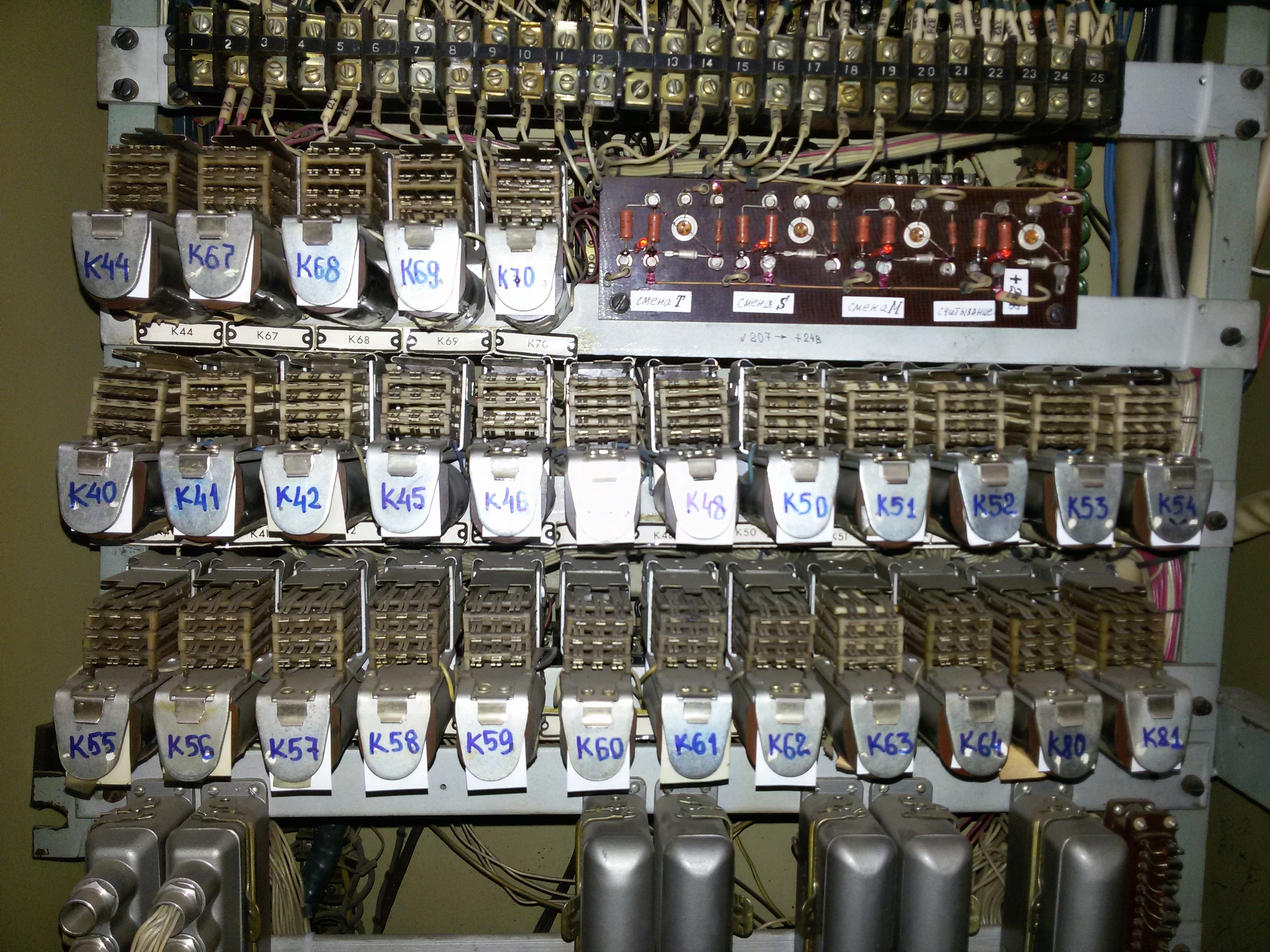

ЧПУ на 16К20Т1
Токарные станки с ЧПУ.
Юный_Техник
Сообщения: 53
Зарегистрирован: 22 авг 2018, 09:50
Репутация: 4
Re: ЧПУ на 16К20Т1

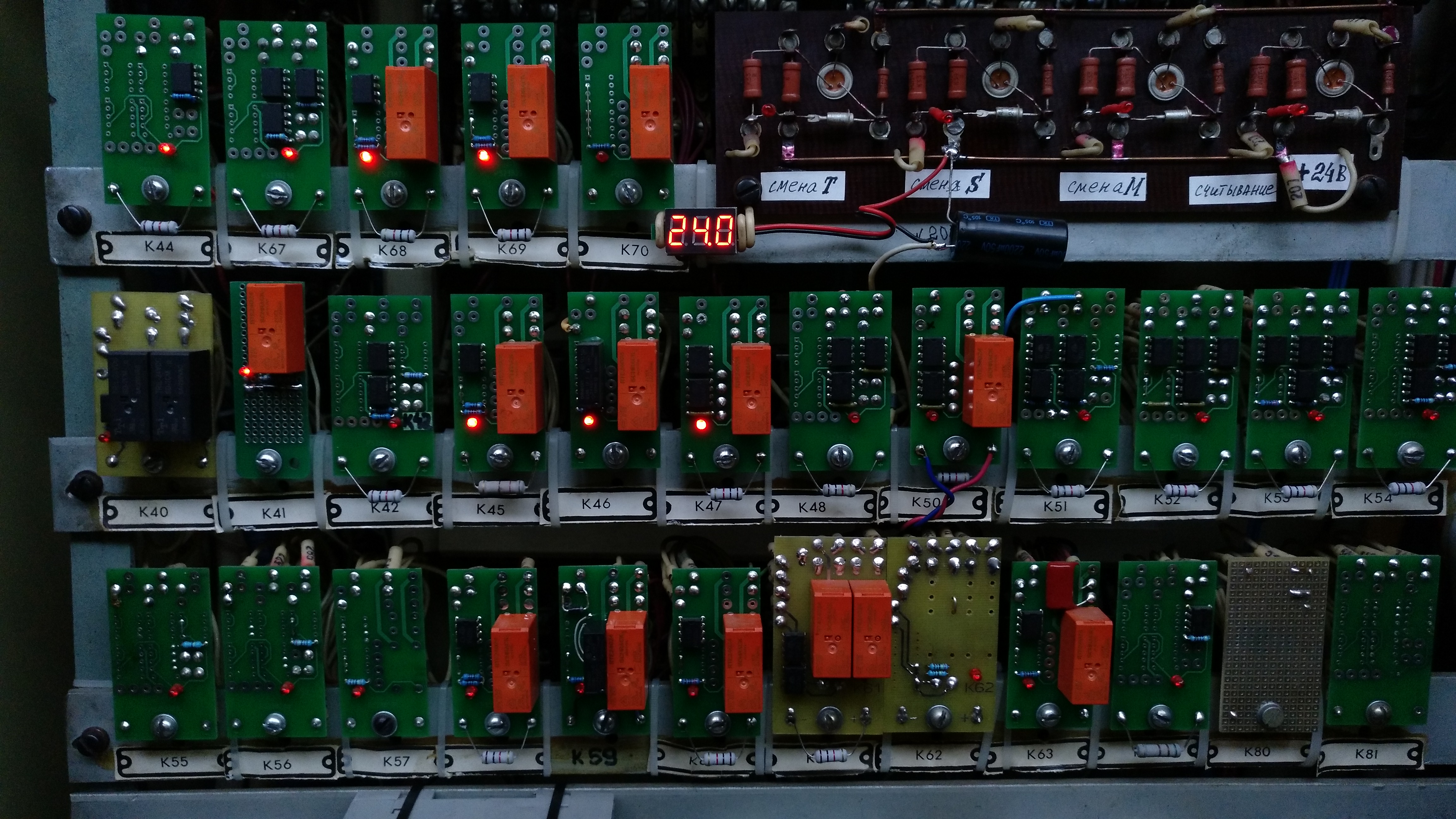

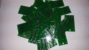

Сообщение Юный_Техник »
to Professor Lampochkin

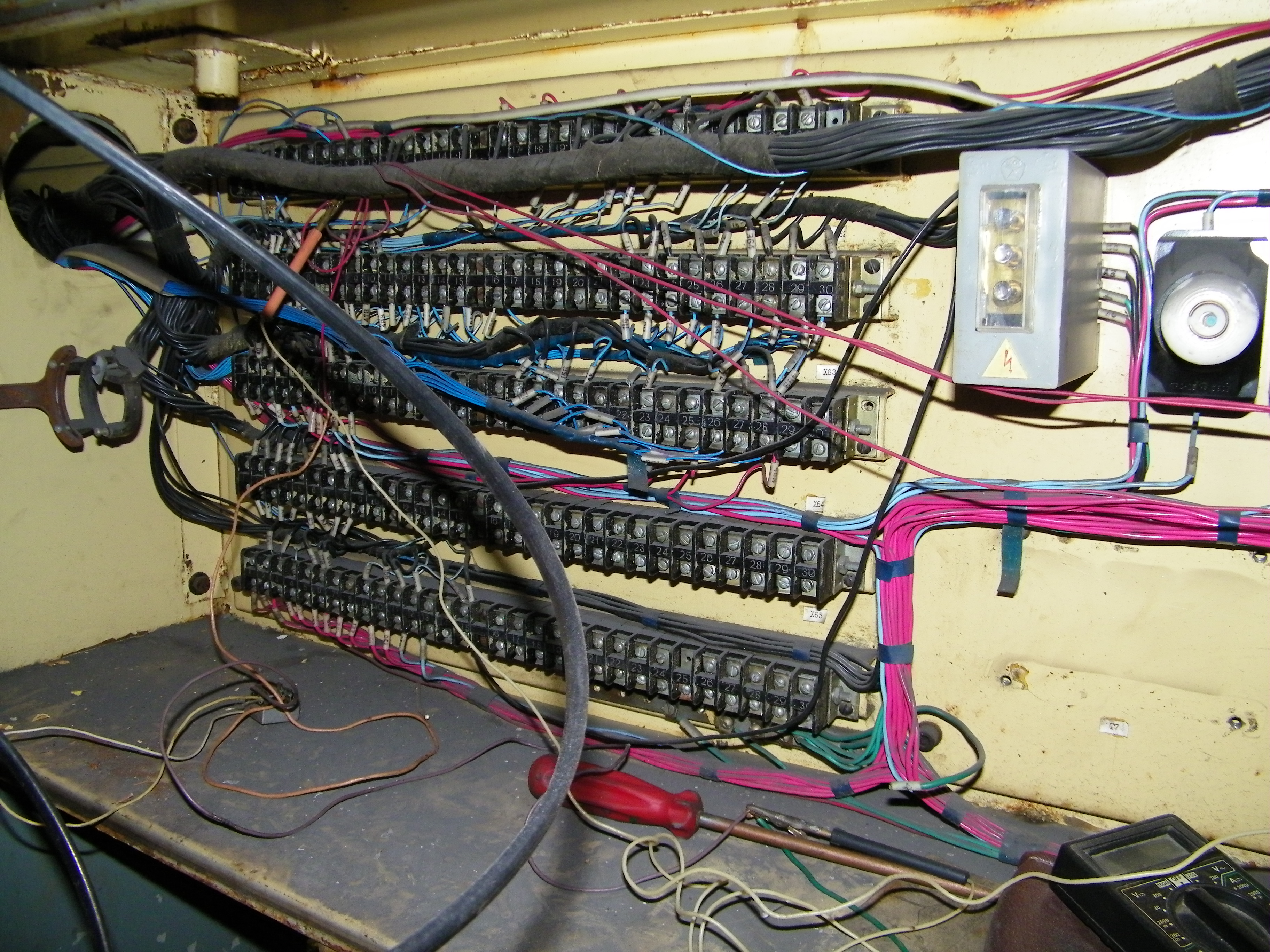

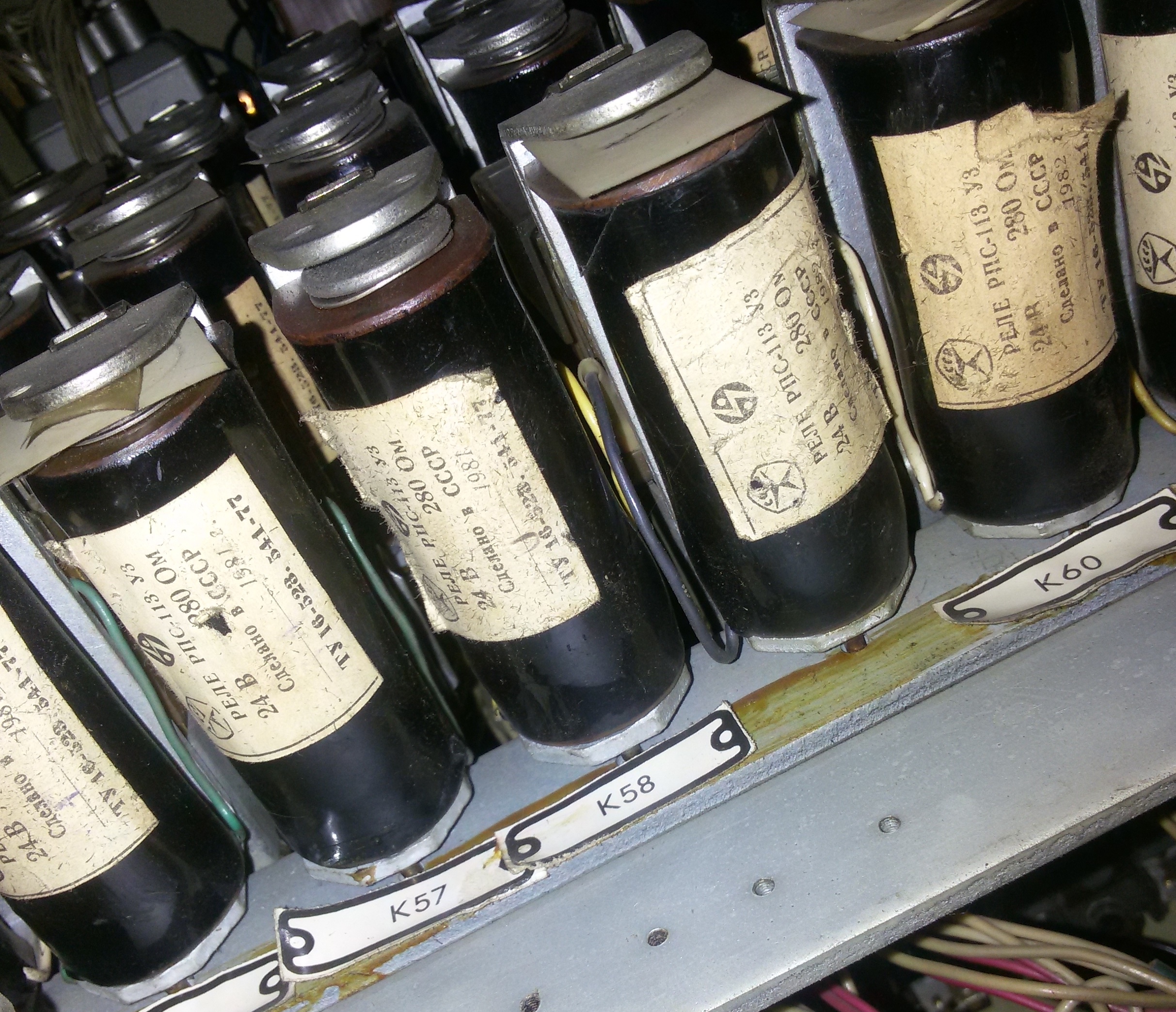

В 81 году платы ЭА ещё не было и здесь судя по всему вся электроавтоматика выполнена на древних реле РПС-113.
Масло поступает в ПБ при любом вращении мотора, не нужно о разработчиках станка думать так плохо :thinking:
Главный привод наверно ещё с асинхронным мотором и с коробкой АКС ? Привода Фанук живые?
Весь вопрос, целесообразно ли восстанавливать электроавтоматику на этих древних реле или ОПТИМАЛЬНО отправить всю эту рухлядь на помойку и забыть как страшный сон.
У меня есть опыт восстановления этого станка, ЭА всю полностью переделал на современные реле и полностью восстановил все алгоритмы БСМ, БСТ, БСС, стойка тоже была заменена на новую белорусскую.
Сейчас станок работает с утра до вечера, точность в пределах нормы, стабильно без сбоев и глюков которые были до ремонта почти ежедневно.
Покажу как было ДО и стало ПОСЛЕ но по этому пути двигаться не надо, т.к. это тупиковое направление, да и менять реле чрезвычайно геморное занятие.
1_переделка_16к20.jpg (5800 просмотров) <a class='original' href='./download/file.php?id=169177&mode=view' target=_blank>Загрузить оригинал (1.89 МБ)</a>
10_переделка_16к20.jpg (5800 просмотров) <a class='original' href='./download/file.php?id=169173&mode=view' target=_blank>Загрузить оригинал (3.19 МБ)</a>
27_переделка_16к20.jpg (5800 просмотров) <a class='original' href='./download/file.php?id=169174&mode=view' target=_blank>Загрузить оригинал (1.89 МБ)</a>
33_переделка_16к20.jpg (5800 просмотров) <a class='original' href='./download/file.php?id=169175&mode=view' target=_blank>Загрузить оригинал (1.89 МБ)</a>
57.jpg (5800 просмотров) <a class='original' href='./download/file.php?id=169176&mode=view' target=_blank>Загрузить оригинал (2.34 МБ)</a>

Re: ЧПУ на 16К20Т1
Сообщение Professor Lampochkin »
Юный_Техник писал(а):to Professor Lampochkin

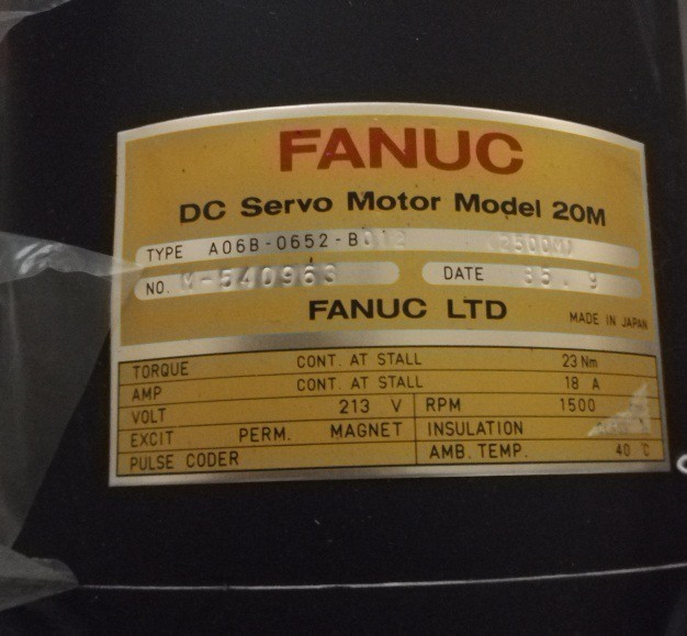

Да, релейный шкаф именно такой :)
Главный двигатель асинхронный, в коробке 2 электромуфты понижающие/повышающие обороты в 2 раза, коробка не упрощенная (как т1.01) а с полным набором шестерен и 2-мя ручками для переключения.
АКС нет- она устанавливалась на модель 16к20т1.01 у меня -16к20т1.
Не пойму - как масло может поступать при реверсе - насос то шестеренчатый - Г11-11 ? Крутим наоборот- качает наоборот ...
Живые только двигатели :) Приводов стойки,кабелеукладчиков нет вообще :)
Я Вам очень благодарен за информацию по приводу, двигателям и муфтам ! :) Нашел характеристики привода, выходных транзисторов (50А 600V) -попробую сделать на STM32
Вместо стойки- мач3 :)
Думал поставить КЕМТОК и цена сносная, но трансформатор дорогущий... У меня и его нет :) Кроме того- в тиристорном приводе нет рекуперации, которая на 2/3 экономит электроэнергию :)
По поводу реле -полностью с Вами согласен ! :) Вся логика запросто влезет в тот же ATmega8 :)
Если можно, ткните носом где есть схема такой электроавтоматики ?
Спасибо ! :)
Схема в низком качестве, но вполне читабельная была или в этой теме или на сайте stanoks.net (или там же, но на форуме). Поищите.
Насос шестеренчатый скорее всего приколхозили слесаря на производстве из того что было...
Не очень понятно cледующее.
вы сами хотите привода сделать или о чем речь?
чтобы разработать с нуля свою плату Электроавтоматики нужно иметь на руках ВСЕ циклограммы команд для стойки НЦ-31, что то есть в альбоме №2 к нц31, причем ЭА подойдет только для НЦ-31 и как вы её потом будете согласовывать с компьютерным железом и Мач3 не очень понятно. У белорусов есть в продаже уже современная плата ЭА, но конкретно к вашему станку она не подойдет, т.к. у него нет соответствующих разъемов. Или придётся заново переделывать и распаивать весь монтаж. В общем, малоперспективное направление.
Смотрите в сторону LinuxCNC, здесь есть несколько тем с уже реализованными проектами.

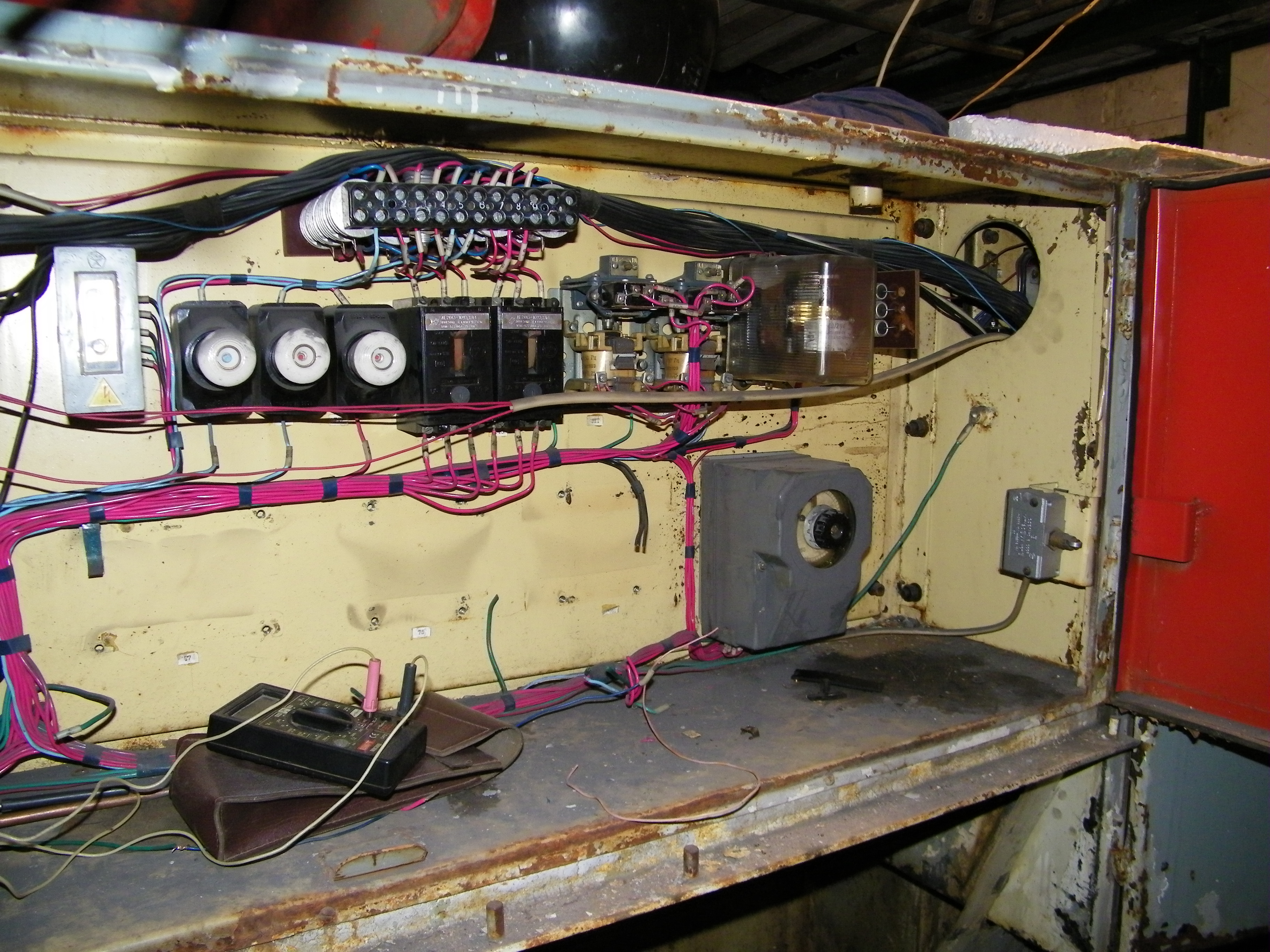

Re: ЧПУ на 16К20Т1

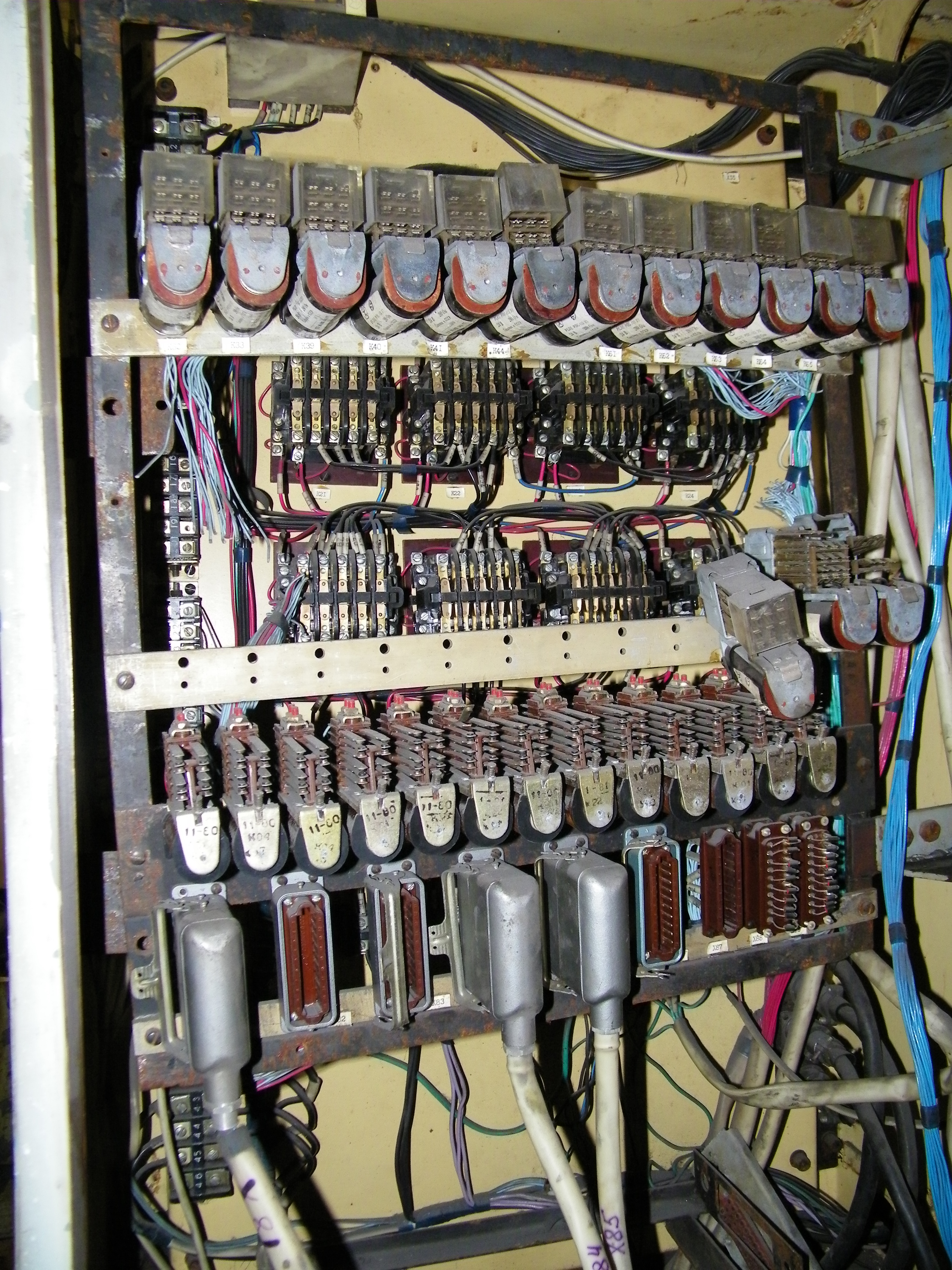

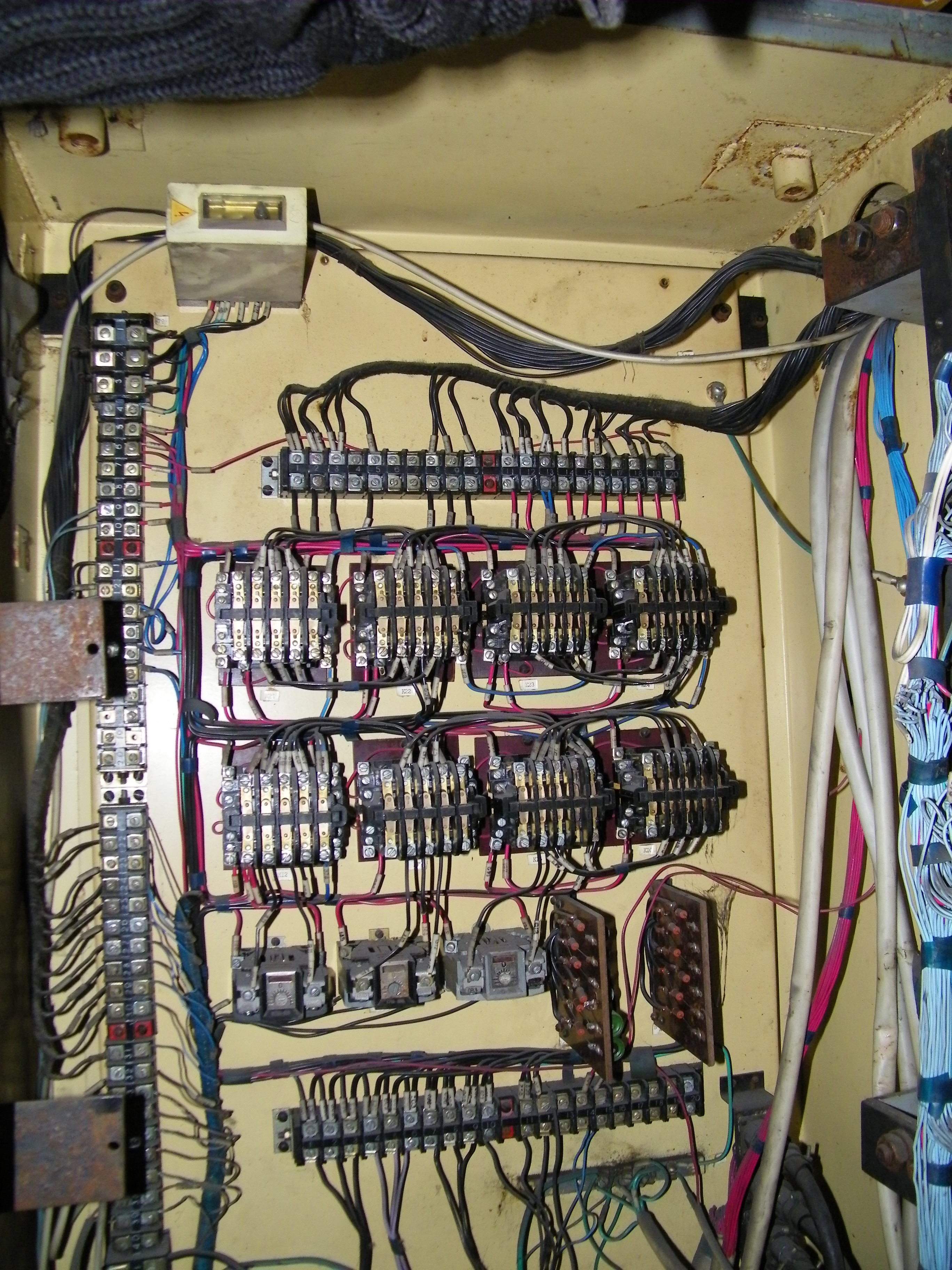

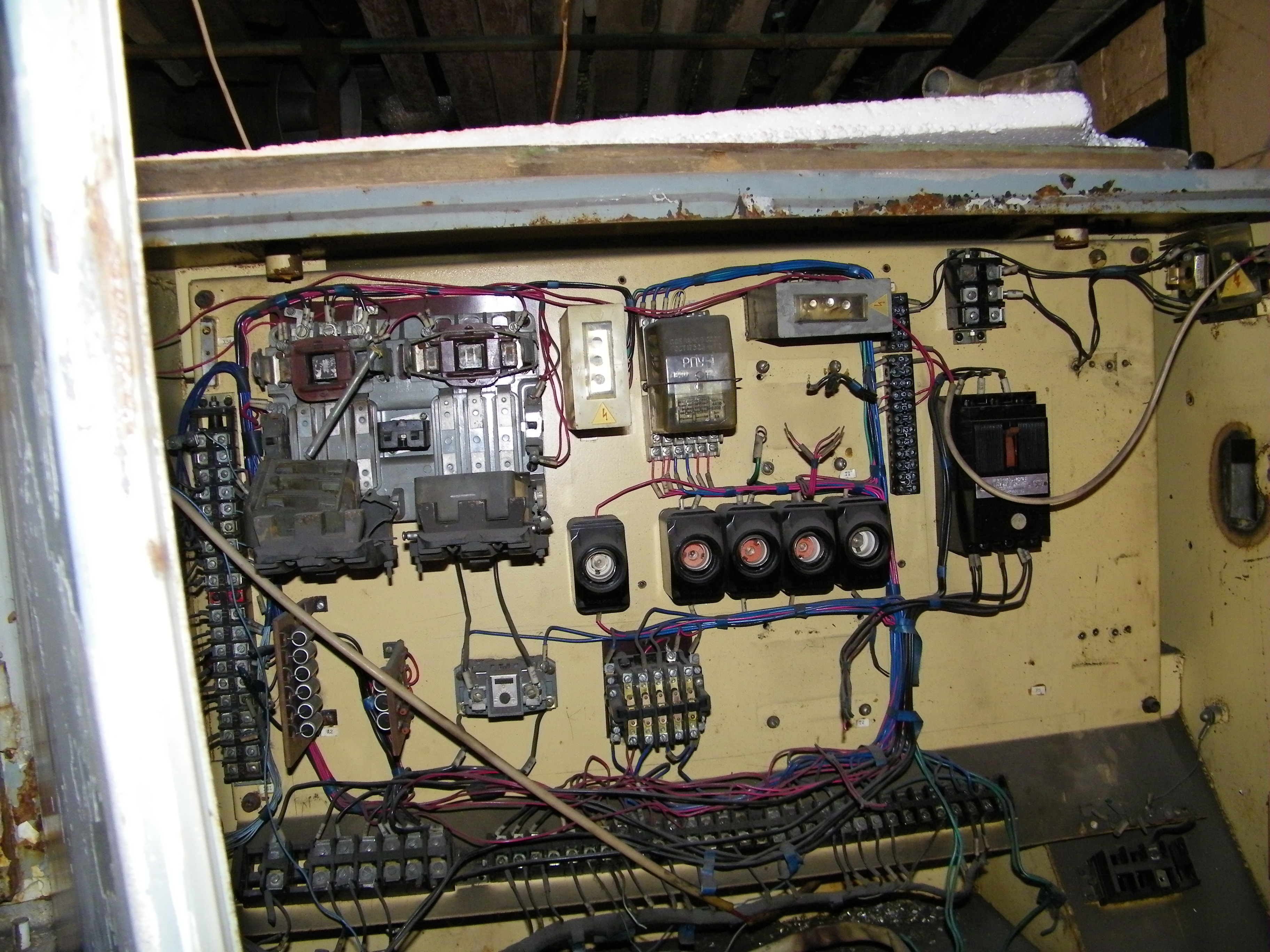

Юный_Техник писал(а):сделайте фото-постараюсь обозначить назначение каждого.
Станок близко к стене стоит, неудобно фотографировать
пускатели под релюшками (5376 просмотров) <a class='original' href='./download/file.php?id=169539&mode=view' target=_blank>Загрузить оригинал (3.08 МБ)</a>
горизонтальный шкаф (5376 просмотров) <a class='original' href='./download/file.php?id=169540&mode=view' target=_blank>Загрузить оригинал (3.06 МБ)</a>
горизонтальный шкаф
Диоды, как я понял, выпрямляли 24 в для электромуфт (5376 просмотров) <a class='original' href='./download/file.php?id=169542&mode=view' target=_blank>Загрузить оригинал (2.73 МБ)</a>
Шкаф передней бабки (5376 просмотров) <a class='original' href='./download/file.php?id=169543&mode=view' target=_blank>Загрузить оригинал (2.61 МБ)</a>
Шкаф передней бабки

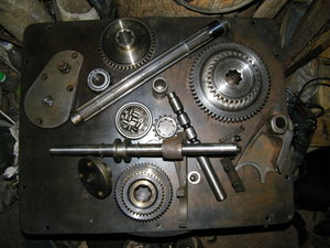

Навожу порядок в ПБ :) (5376 просмотров) <a class='original' href='./download/file.php?id=169544&mode=view' target=_blank>Загрузить оригинал (2.42 МБ)</a>
Мои релюшки (5376 просмотров) <a class='original' href='./download/file.php?id=169545&mode=view' target=_blank>Загрузить оригинал (3.14 МБ)</a>
Мои релюшки

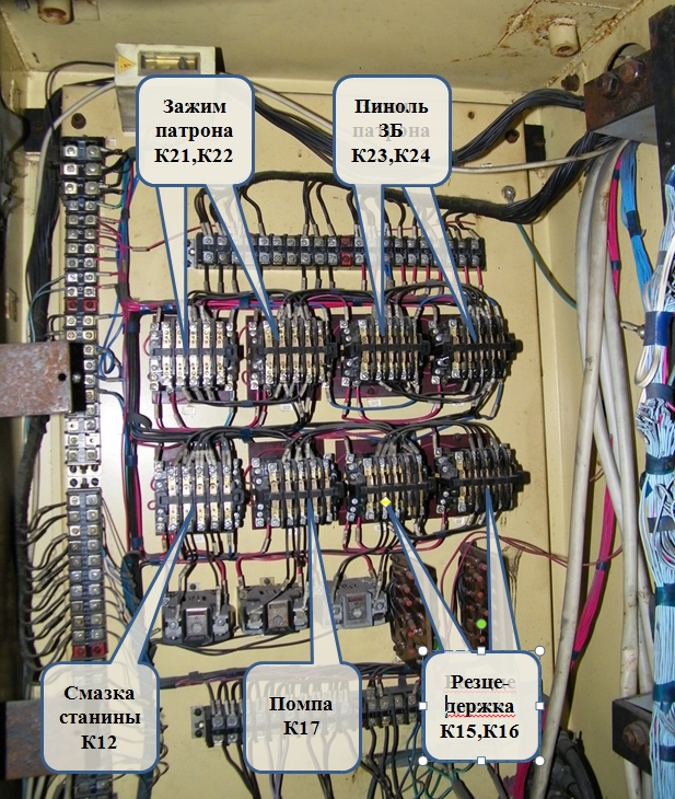

Re: ЧПУ на 16К20Т1

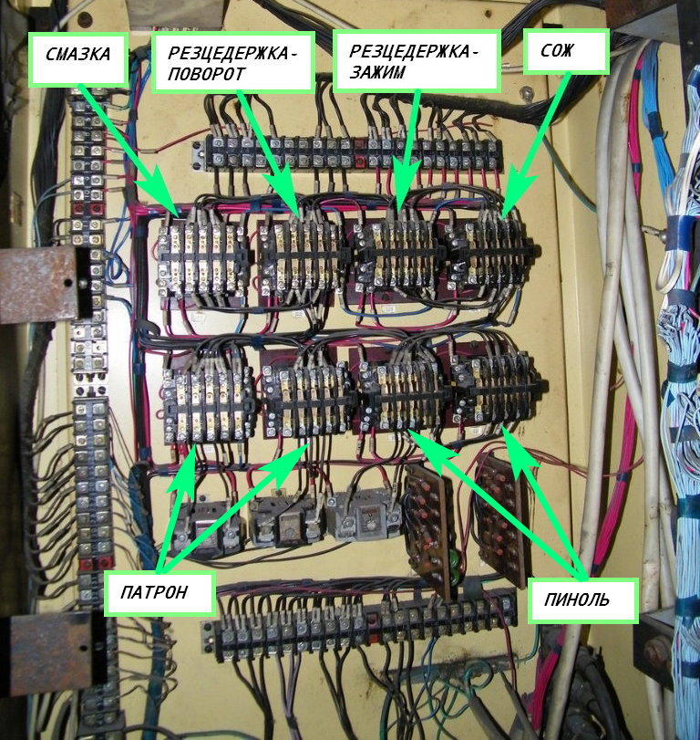

В правом и центральном шкафу(если смотреть сзади станка) можно всё барахло выкинуть не задумываясь. Там 2 реле времени и электромеханический таймер импульса смазки, диодные мосты для питания ЭА в дальнейшем не понадобятся. В правом шкафу тоже всё в мусорку.
По назначению пускателей, есть некоторое несовпадение по монтажу (не вижу например датчик тока К65 зажима резцедержки), поэтому на 100% может не совпадать, а на моем станке установлено вот так:
ПУСКАТЕЛИ.JPG (5270 просмотров) <a class='original' href='./download/file.php?id=169733&mode=view' target=_blank>Загрузить оригинал (218.19 КБ)</a>
Сообщения: 55
Зарегистрирован: 17 июл 2018, 00:11
Настоящее имя: Лампочкин
Re: ЧПУ на 16К20Т1
Громадное Вам спасибо !! :)
Буду разбираться :)
Токовое реле есть, закрытое крышкой (обвёл кружочком)
Выпрямитель нужно оставить для питания электромуфт.
Оставлю наверное и механическое реле для смазки направляющих - пусть себе тикает :)
Так же в смазке направляющих задействовано одно пневматическое реле.
Не знаете, каково назначение второго пневматического (их 2 штуки возле токового реле) ?
Спасибо ! :)
шкаф.JPG (5213 просмотров) <a class='original' href='./download/file.php?id=169771&mode=view' target=_blank>Загрузить оригинал (215.47 КБ)</a>

Re: ЧПУ на 16К20Т1
Professor Lampochkin писал(а):Выпрямитель нужно оставить для питания электромуфт.
К выпрямителю понадобится транс. Возьмите лучше импульсный БП что нибудь на 4.5А--5А.
Professor Lampochkin писал(а):механическое реле для смазки направляющих - пусть себе тикает
На моем уже не тикало, механизм весь проржавел и попросту сгнил. Пусть "тикает" стойка, например НЦ-31 умеет задавать временные интервалы импульса смазки(параметры Т20+Т21).
Насчет Мач или Линукс СНС не подскажу, наверно "тикать" их запросто можно обучить.
Professor Lampochkin писал(а):каково назначение второго пневматического
В паре с другим реле, которое находится в правом шкафу(за ПБ) образуется команда торможение шпинделя. Т.е. команда М5 (СТОП) в этом станке (с коробкой АКС) заканчивается торможением шпинделя посредством включения муфт Y4 + Y6 в коробке. Муфты включаются на время, которое задает вот то самое пневматическое реле.

Re: ЧПУ на 16К20Т1
Господа, разобрался с электрошкафом :) Всё оказалось совсем не так...
Как разобрался - на чипмейкере есть описание схемы (обозначения пускателей совсем не те) в котором указаны номиналы и назначение тепловых реле-
0,63А- резцедержка и смазка, 0,32А- помпа. На смазку всего один пускатель, на резцедержку 2.
Единственное, что было не оторвано - пиноль.
И как подсказал Юный_Техник, 2 пускателя- зажим патрона (на станке реализован не был, но пускатели стоят и есть клемник в шкафу ПБ)
Вот что получилось:
16к20т1 1981г фанук (5043 просмотра) <a class='original' href='./download/file.php?id=169987&mode=view' target=_blank>Загрузить оригинал (453.92 КБ)</a>
16к20т1 1981г фанук
Professor Lampochkin писал(а):2 пускателя- зажим патрона (на станке реализован не был
Эти 2 пускателя за ненадобностью можно убрать, а на освободившееся место переставить датчик тока на резцедержку.
Сообщения: 55
Re: ЧПУ на 16К20Т1
Да, действительно - почему бы не поставить токовое реле рядом с пускателями резцедержки :)
Уважаемый Юный_Техник, скажите, у Вас двигатели подач на какое напряжение ?
(на моих двигателях шильдиков нет)
вот тут
http://cccp3d.ru/topic/92540-%D1%8D%D0% ... %BC-fanuc/
нашел фото таких двигателей с надписью на шильдике 213 вольт...
Или они на разное напряжение бывают ?
Если на 213 вольт, нельзя ли использовать КЕМТОК включенный прямо в сеть без трансформатора ? :)
20M.jpg (4855 просмотров) <a class='original' href='./download/file.php?id=170276&mode=view' target=_blank>Загрузить оригинал (77.07 КБ)</a>

Professor Lampochkin писал(а):Да, действительно - почему бы не поставить токовое реле рядом с пускателями резцедержки :)
вот тут
В теории можно попробовать, там два полумоста на землю. Только на этом двигателе не тахогенератора, там энкодер, сигнал Тахо Fanuc формировал. Но с 5i25+7i77 или подобными можно думаю.

Leo_1943 писал(а):Только на этом двигателе не тахогенератора, там энкодер, сигнал Тахо Fanuc формировал. Но с 5i25+7i77 или подобными можно думаю.
У меня двигатели именно с тахогенераторами :)
Думаю, Юный_Техник подскажет, что с напряжением. Если- 200 - буду пробовать :) Правда, привода еще нет...
Но, наверное не 200... Я пробовал от сварочного инвертора двигатель запускать - рвал с места, аж смотреть страшно.. Причем, как оказалось после, с заторможенным электромагнитным тормозом...
nkp писал(а):если на практике - то ближе туда к Новому году
У Вас есть возможность попробовать такое включение ??
