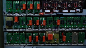

В 81 году платы ЭА ещё не было и здесь судя по всему вся электроавтоматика выполнена на древних реле РПС-113.
Масло поступает в ПБ при любом вращении мотора, не нужно о разработчиках станка думать так плохо :thinking:
Главный привод наверно ещё с асинхронным мотором и с коробкой АКС ? Привода Фанук живые?
Весь вопрос, целесообразно ли восстанавливать электроавтоматику на этих древних реле или ОПТИМАЛЬНО отправить всю эту рухлядь на помойку и забыть как страшный сон.
У меня есть опыт восстановления этого станка, ЭА всю полностью переделал на современные реле и полностью восстановил все алгоритмы БСМ, БСТ, БСС, стойка тоже была заменена на новую белорусскую.
Сейчас станок работает с утра до вечера, точность в пределах нормы, стабильно без сбоев и глюков которые были до ремонта почти ежедневно.
Покажу как было ДО и стало ПОСЛЕ но по этому пути двигаться не надо, т.к. это тупиковое направление, да и менять реле чрезвычайно геморное занятие.
1_переделка_16к20.jpg (6234 просмотра) <a class='original' href='./download/file.php?id=169177&mode=view' target=_blank>Загрузить оригинал (1.89 МБ)</a>
10_переделка_16к20.jpg (6234 просмотра) <a class='original' href='./download/file.php?id=169173&mode=view' target=_blank>Загрузить оригинал (3.19 МБ)</a>
27_переделка_16к20.jpg (6234 просмотра) <a class='original' href='./download/file.php?id=169174&mode=view' target=_blank>Загрузить оригинал (1.89 МБ)</a>
33_переделка_16к20.jpg (6234 просмотра) <a class='original' href='./download/file.php?id=169175&mode=view' target=_blank>Загрузить оригинал (1.89 МБ)</a>
57.jpg (6234 просмотра) <a class='original' href='./download/file.php?id=169176&mode=view' target=_blank>Загрузить оригинал (2.34 МБ)</a>

Да, релейный шкаф именно такой :)
Главный двигатель асинхронный, в коробке 2 электромуфты понижающие/повышающие обороты в 2 раза, коробка не упрощенная (как т1.01) а с полным набором шестерен и 2-мя ручками для переключения.
АКС нет- она устанавливалась на модель 16к20т1.01 у меня -16к20т1.
Не пойму - как масло может поступать при реверсе - насос то шестеренчатый - Г11-11 ? Крутим наоборот- качает наоборот ...
Живые только двигатели :) Приводов стойки,кабелеукладчиков нет вообще :)
Я Вам очень благодарен за информацию по приводу, двигателям и муфтам ! :) Нашел характеристики привода, выходных транзисторов (50А 600V) -попробую сделать на STM32
Вместо стойки- мач3 :)
Думал поставить КЕМТОК и цена сносная, но трансформатор дорогущий... У меня и его нет :) Кроме того- в тиристорном приводе нет рекуперации, которая на 2/3 экономит электроэнергию :)
По поводу реле -полностью с Вами согласен ! :) Вся логика запросто влезет в тот же ATmega8 :)
Если можно, ткните носом где есть схема такой электроавтоматики ?
Спасибо ! :)

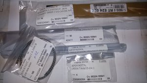

пускатели под релюшками (5810 просмотров) <a class='original' href='./download/file.php?id=169539&mode=view' target=_blank>Загрузить оригинал (3.08 МБ)</a>
горизонтальный шкаф (5810 просмотров) <a class='original' href='./download/file.php?id=169540&mode=view' target=_blank>Загрузить оригинал (3.06 МБ)</a>
горизонтальный шкаф
Диоды, как я понял, выпрямляли 24 в для электромуфт (5810 просмотров) <a class='original' href='./download/file.php?id=169542&mode=view' target=_blank>Загрузить оригинал (2.73 МБ)</a>
Шкаф передней бабки (5810 просмотров) <a class='original' href='./download/file.php?id=169543&mode=view' target=_blank>Загрузить оригинал (2.61 МБ)</a>
Шкаф передней бабки
Навожу порядок в ПБ :) (5810 просмотров) <a class='original' href='./download/file.php?id=169544&mode=view' target=_blank>Загрузить оригинал (2.42 МБ)</a>
Мои релюшки (5810 просмотров) <a class='original' href='./download/file.php?id=169545&mode=view' target=_blank>Загрузить оригинал (3.14 МБ)</a>
Мои релюшки
Юный_Техник
Сообщения: 53
Зарегистрирован: 22 авг 2018, 09:50
Репутация: 4
Re: ЧПУ на 16К20Т1
Сообщение Юный_Техник »

Господа, разобрался с электрошкафом :) Всё оказалось совсем не так...
Как разобрался - на чипмейкере есть описание схемы (обозначения пускателей совсем не те) в котором указаны номиналы и назначение тепловых реле-
0,63А- резцедержка и смазка, 0,32А- помпа. На смазку всего один пускатель, на резцедержку 2.
Единственное, что было не оторвано - пиноль.
И как подсказал Юный_Техник, 2 пускателя- зажим патрона (на станке реализован не был, но пускатели стоят и есть клемник в шкафу ПБ)
Вот что получилось:
16к20т1 1981г фанук (5477 просмотров) <a class='original' href='./download/file.php?id=169987&mode=view' target=_blank>Загрузить оригинал (453.92 КБ)</a>
16к20т1 1981г фанук
