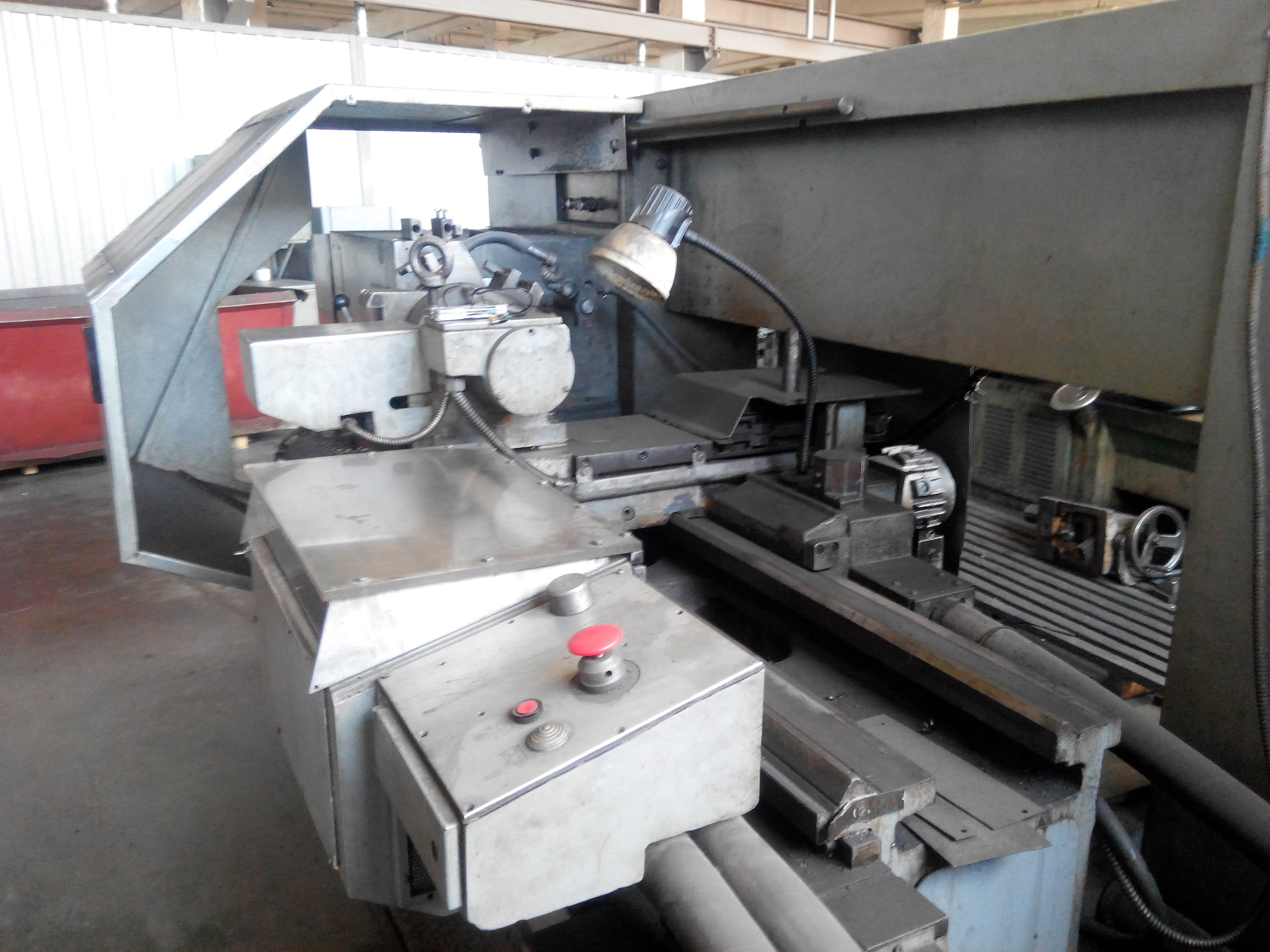

Добрый всем форумчанам!
Работаем на обычных станках, из соображенй расширения - все чаще появляются вкусные заказы именно под ЧПУ и интереса к теме CNC решил попробовать силы в переделке классического культового токарника.
Купили.

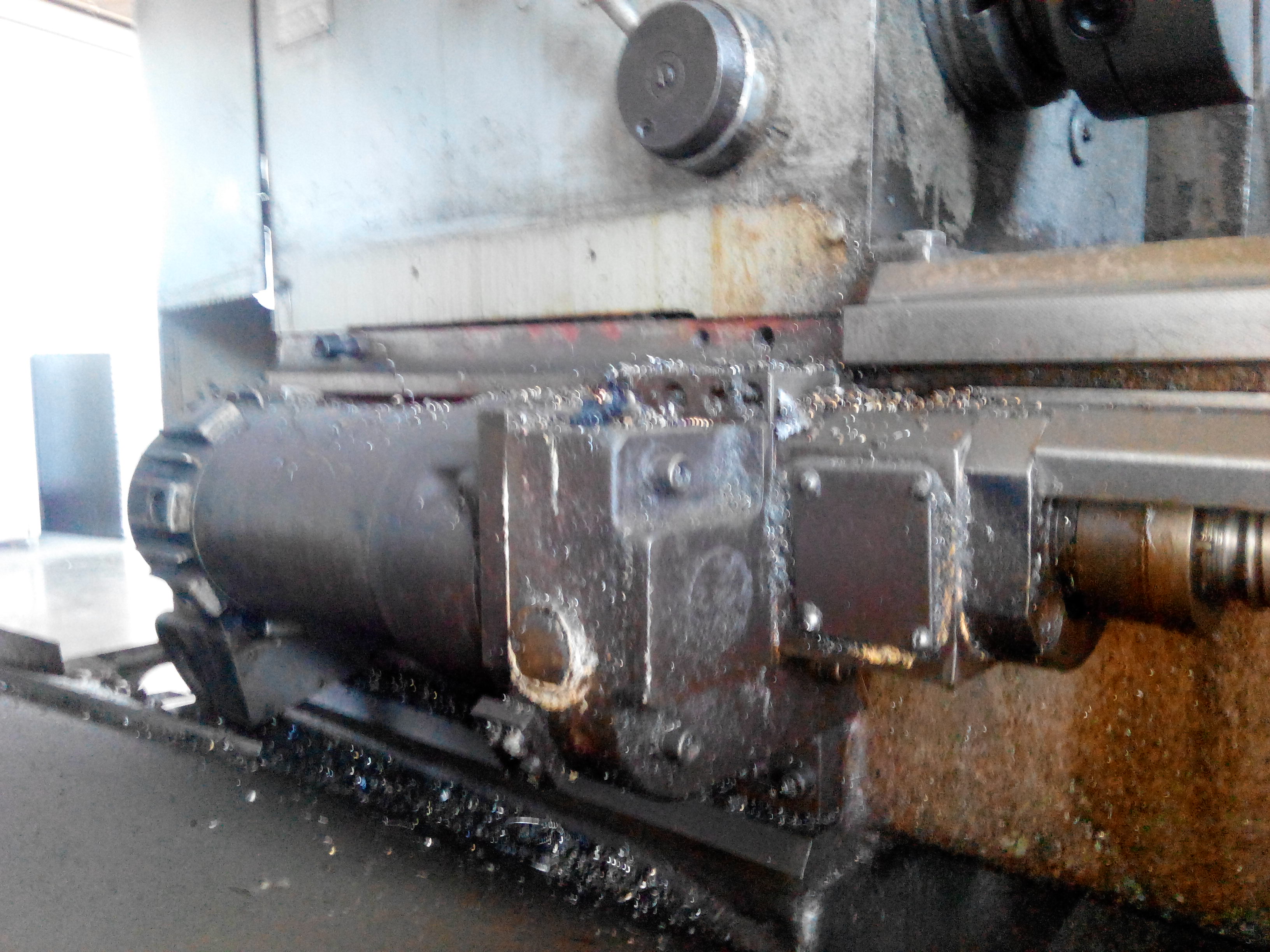

IMG_20150520_155036.jpg (10915 просмотров) <a class='original' href='./download/file.php?id=53879&mode=view' target=_blank>Загрузить оригинал (916.89 КБ)</a>

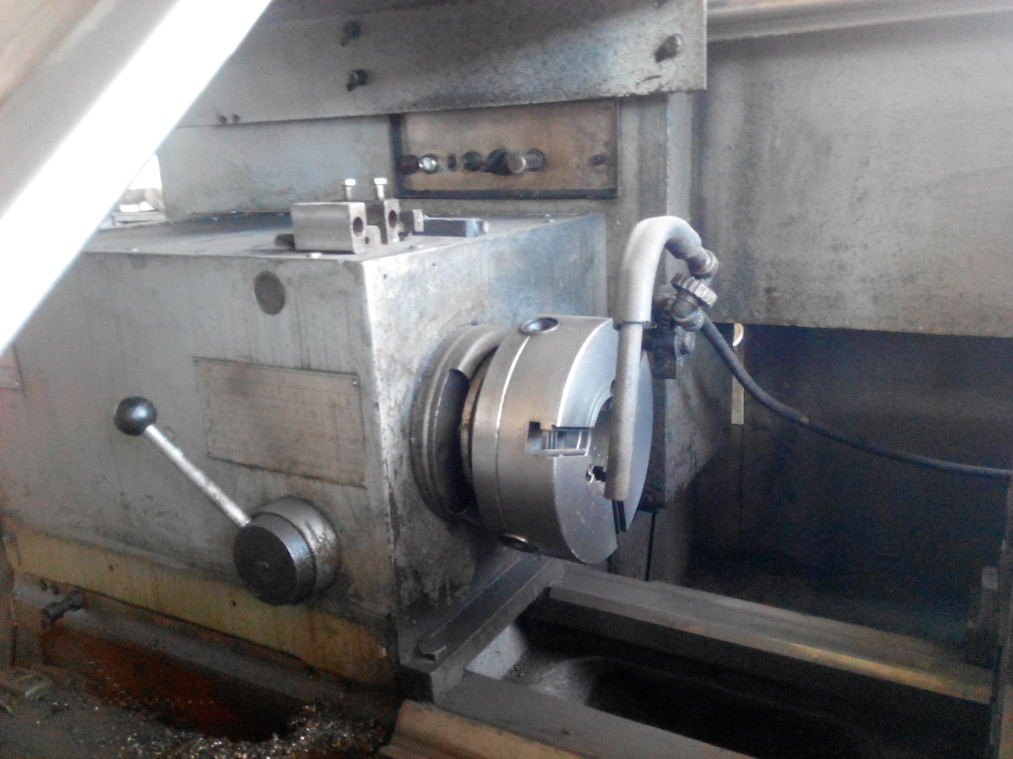

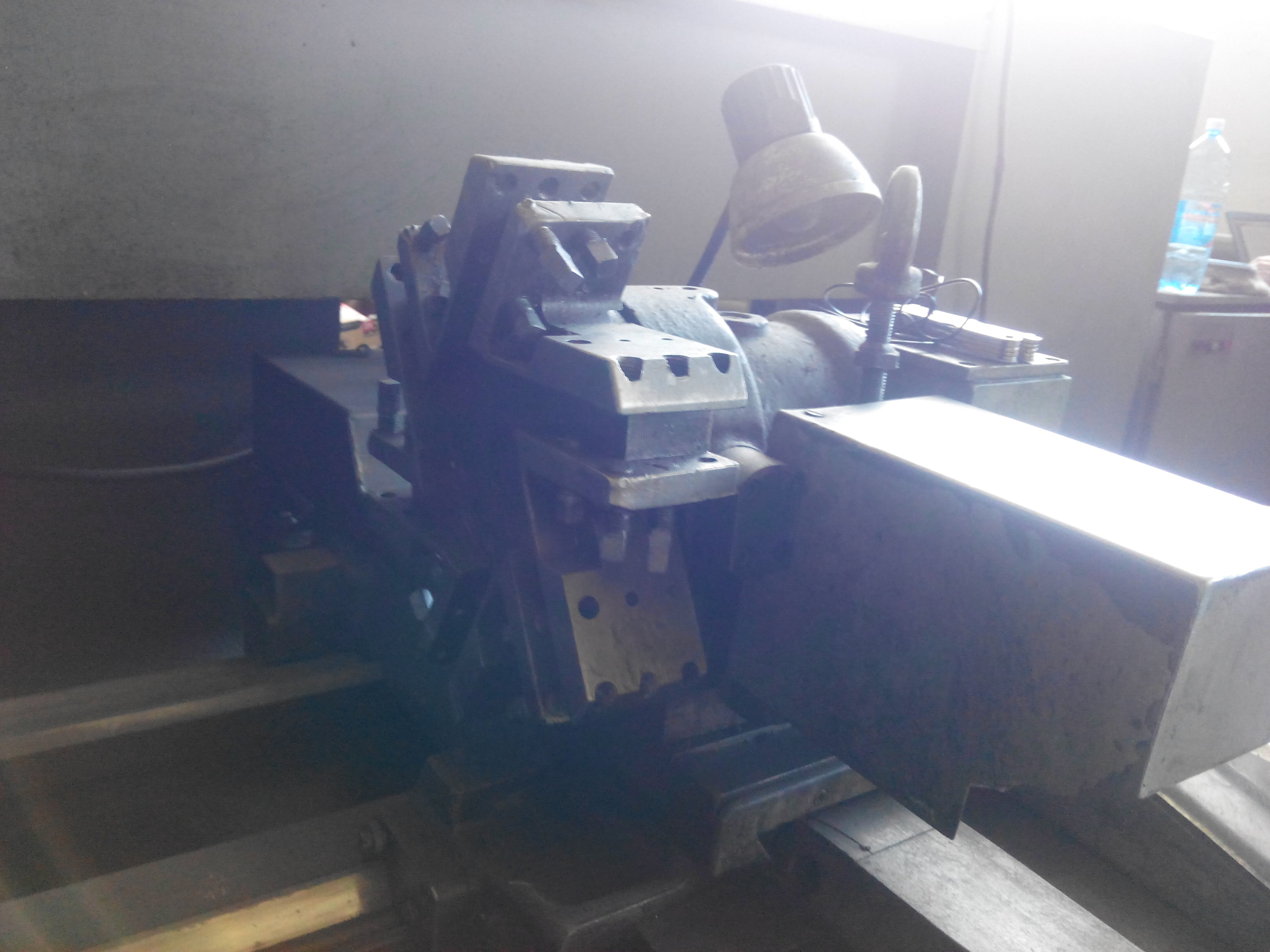

Сменная голова на 6 инструментов
IMG_20150520_155118.jpg (10915 просмотров) <a class='original' href='./download/file.php?id=53880&mode=view' target=_blank>Загрузить оригинал (696.14 КБ)</a>
АКП с 8 скоростями в 3х диапазонах
IMG_20150520_155053.jpg (10915 просмотров) <a class='original' href='./download/file.php?id=53878&mode=view' target=_blank>Загрузить оригинал (941.02 КБ)</a>
IMG_20150520_155242.jpg (10915 просмотров) <a class='original' href='./download/file.php?id=53883&mode=view' target=_blank>Загрузить оригинал (1.08 МБ)</a>

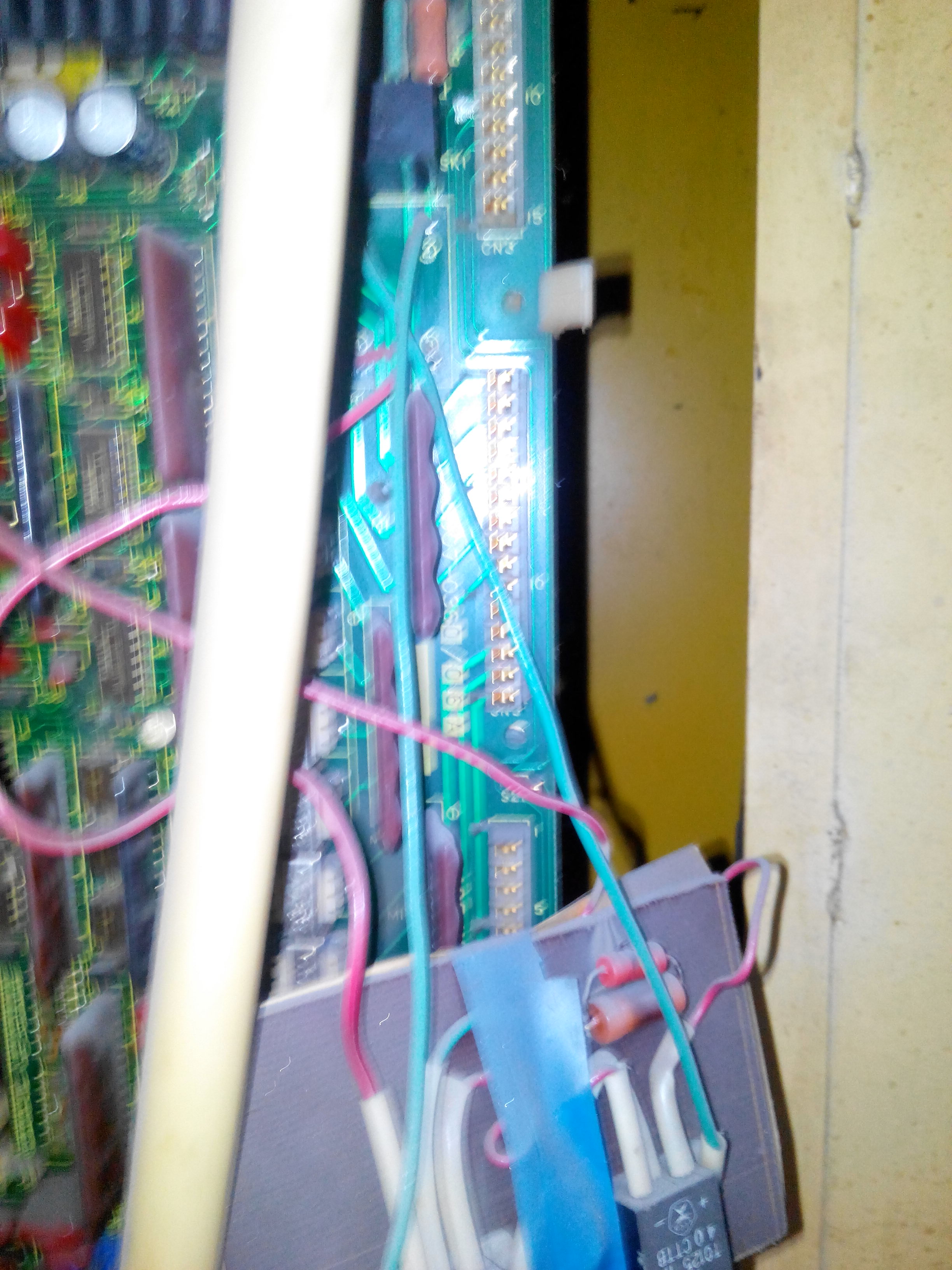

Привода Фанук
IMG_20150520_155146.jpg (10915 просмотров) <a class='original' href='./download/file.php?id=53881&mode=view' target=_blank>Загрузить оригинал (1.09 МБ)</a>
IMG_20150520_155231.jpg (10915 просмотров) <a class='original' href='./download/file.php?id=53882&mode=view' target=_blank>Загрузить оригинал (1.13 МБ)</a>
ЧПУ - Электроника НЦ31.
Для начала попробовали запустить с родным ЧПУ.
Что то как то работает - удалось реанимировать нормальную работу смены инструмента, запуск главной подачи, смену скоростей, отмыли и поменяли масло в маслостанциях .
Вместе с этим - неправильно работает АКС, привода по X Z от ЧПУ не работают, для проверки просто гоняю их от батарейки +-1в на вход приводов - привода ездят, удалось обточить пробный цилиндр.
Пока будут идти работы по диагностике и доработке железа, мы с Дмитрием (он обязательно проявится позже в теме) занимаемся электрооборудованием и попытками запуска ЧПУ.
И теперь уже практически созрело очевидное решение - надо ставить LCNC (альтернатива купить новую НЦ31 и переделать релейную логику на современный лад).
Останавливает только одно - с LCNC не знаком, неясно, сколько времени и сил займет его освоение, будет ли в результате это ЧПУ работать надежнее НЦ31 и позволит ли делать то же самое - все таки на 31 уже создан огроменный банк программ.
Есть просто масса глупых вопросов, да!
Сформулирую основные на сегодня отдельными постами.

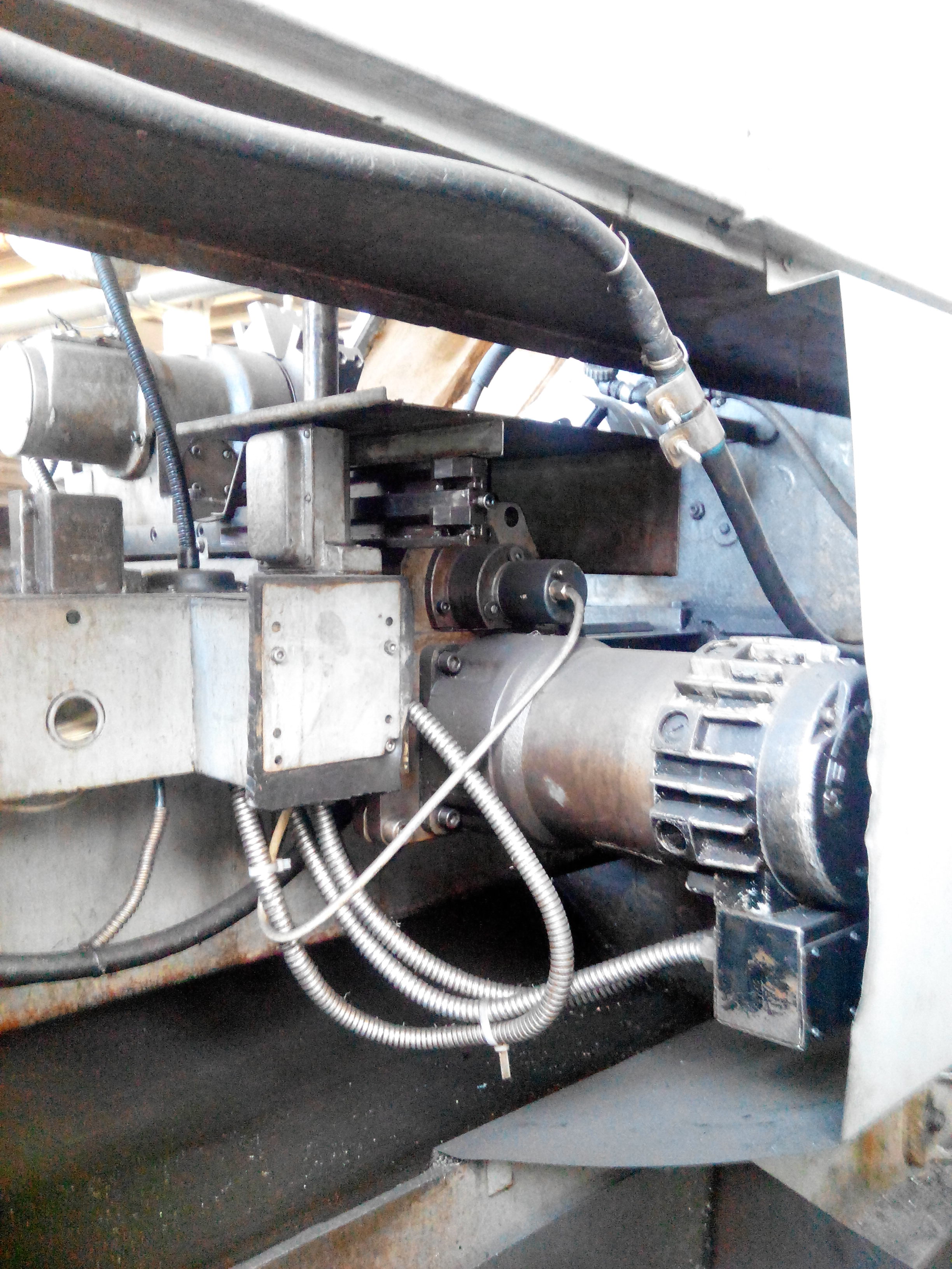

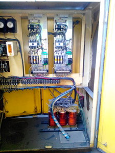

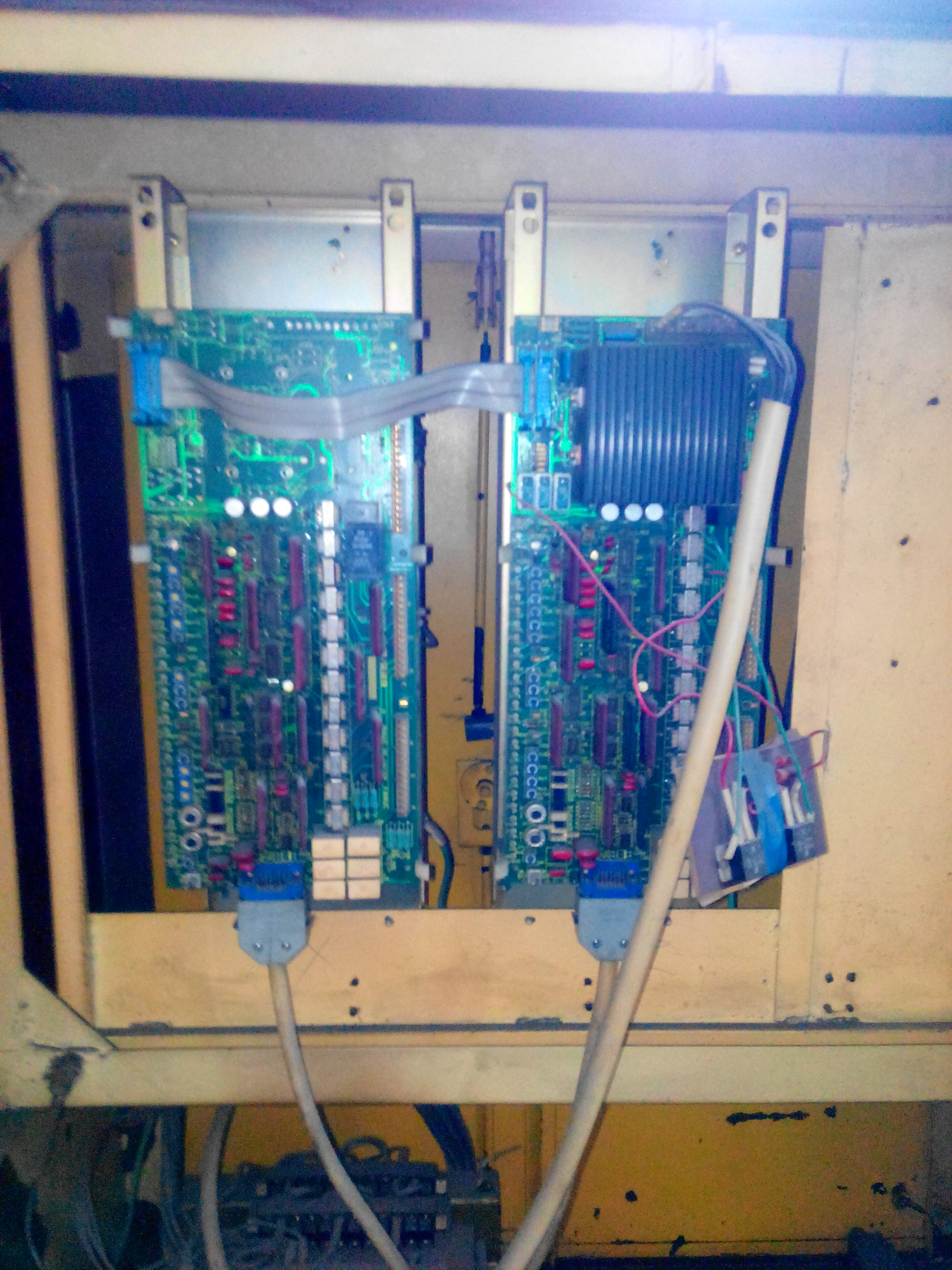

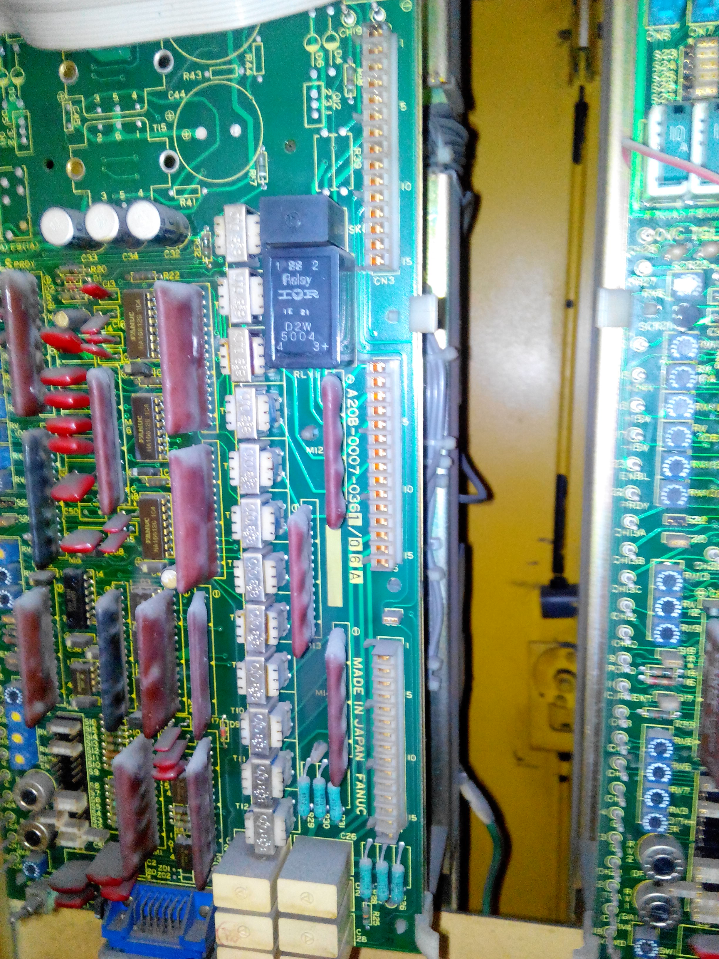

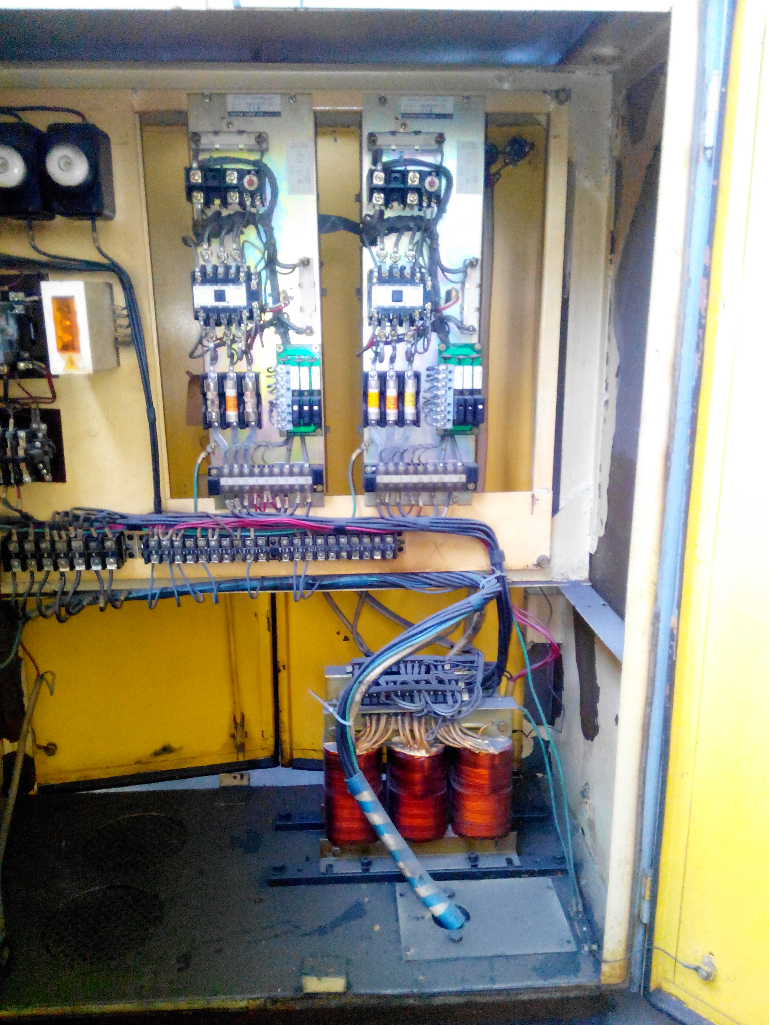

Привода
Сообщение Alex63 »
Двигатели работают, ревизию еще не сделали, но скорее всего оставим родные.
Привода рабочие, у Z есть легкий дрейф при замыкании входа на землю (смещение примерно в примерно 8 мв останавливает).
Как его отрегулировать?
Шкаф приводов
IMG_20150520_155856.jpg (10900 просмотров) <a class='original' href='./download/file.php?id=53887&mode=view' target=_blank>Загрузить оригинал (1.2 МБ)</a>
IMG_20150520_155936.jpg (10900 просмотров) <a class='original' href='./download/file.php?id=53888&mode=view' target=_blank>Загрузить оригинал (1.14 МБ)</a>
IMG_20150520_160925.jpg (10900 просмотров) <a class='original' href='./download/file.php?id=53889&mode=view' target=_blank>Загрузить оригинал (1.59 МБ)</a>
IMG_20150520_160952.jpg (10900 просмотров) <a class='original' href='./download/file.php?id=53890&mode=view' target=_blank>Загрузить оригинал (979.77 КБ)</a>
Не нашел ни схем ни описаний на эти привода, если у кого есть - моя благодарность будет любой в разумных пределах.
Случись что, на какие современные их можно поменять?

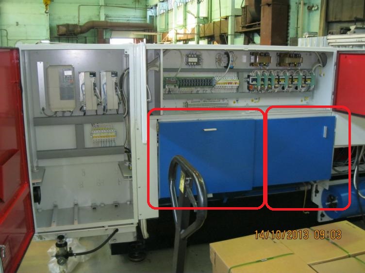

Alex63, сделай пожалуйста фотки задних кожухов что под ящиками электрики находятся и закрывают от разлетания СОЖ. У меня есть кожуха эти все помятые, как их устанавливать или чего не хватает не понимаю ;)
DSC03204 (Копировать).JPG (10873 просмотра) <a class='original' href='./download/file.php?id=53891&mode=view' target=_blank>Загрузить оригинал (313.71 КБ)</a>
DSC03205 (Копировать).JPG (10873 просмотра) <a class='original' href='./download/file.php?id=53892&mode=view' target=_blank>Загрузить оригинал (198.89 КБ)</a>

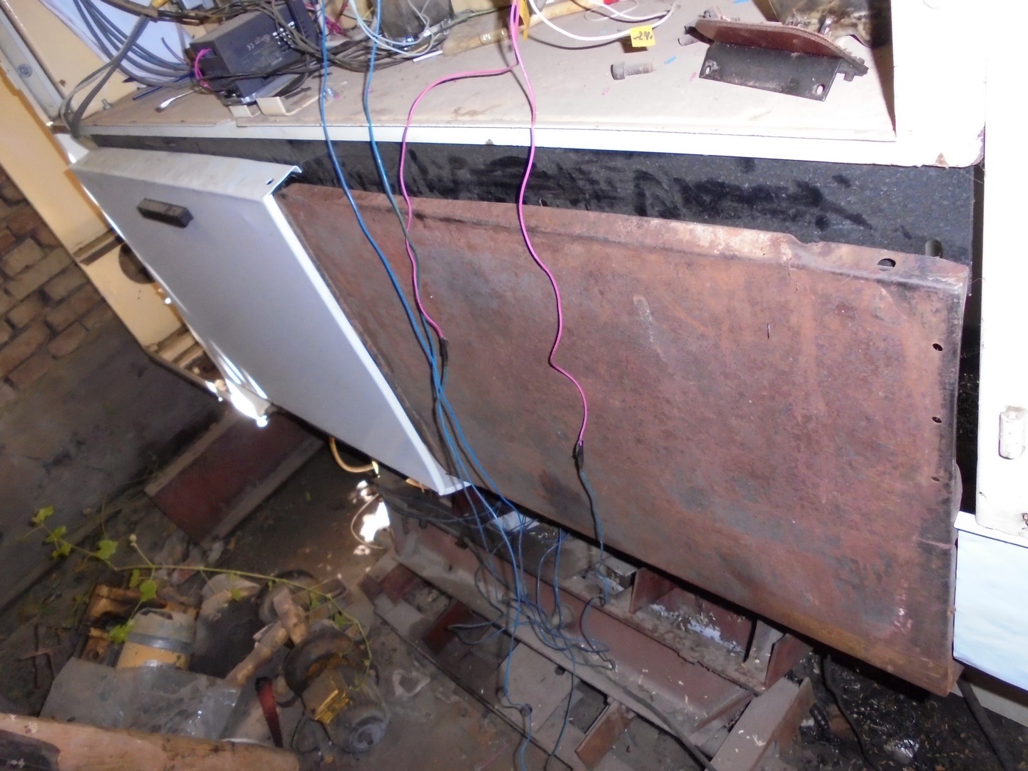

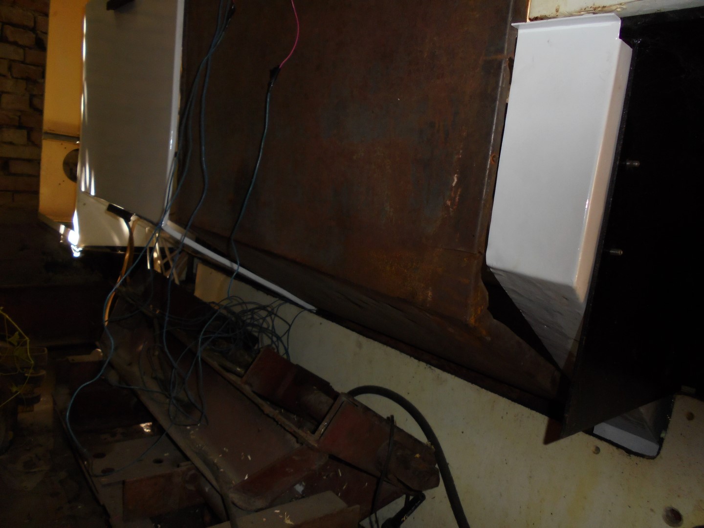

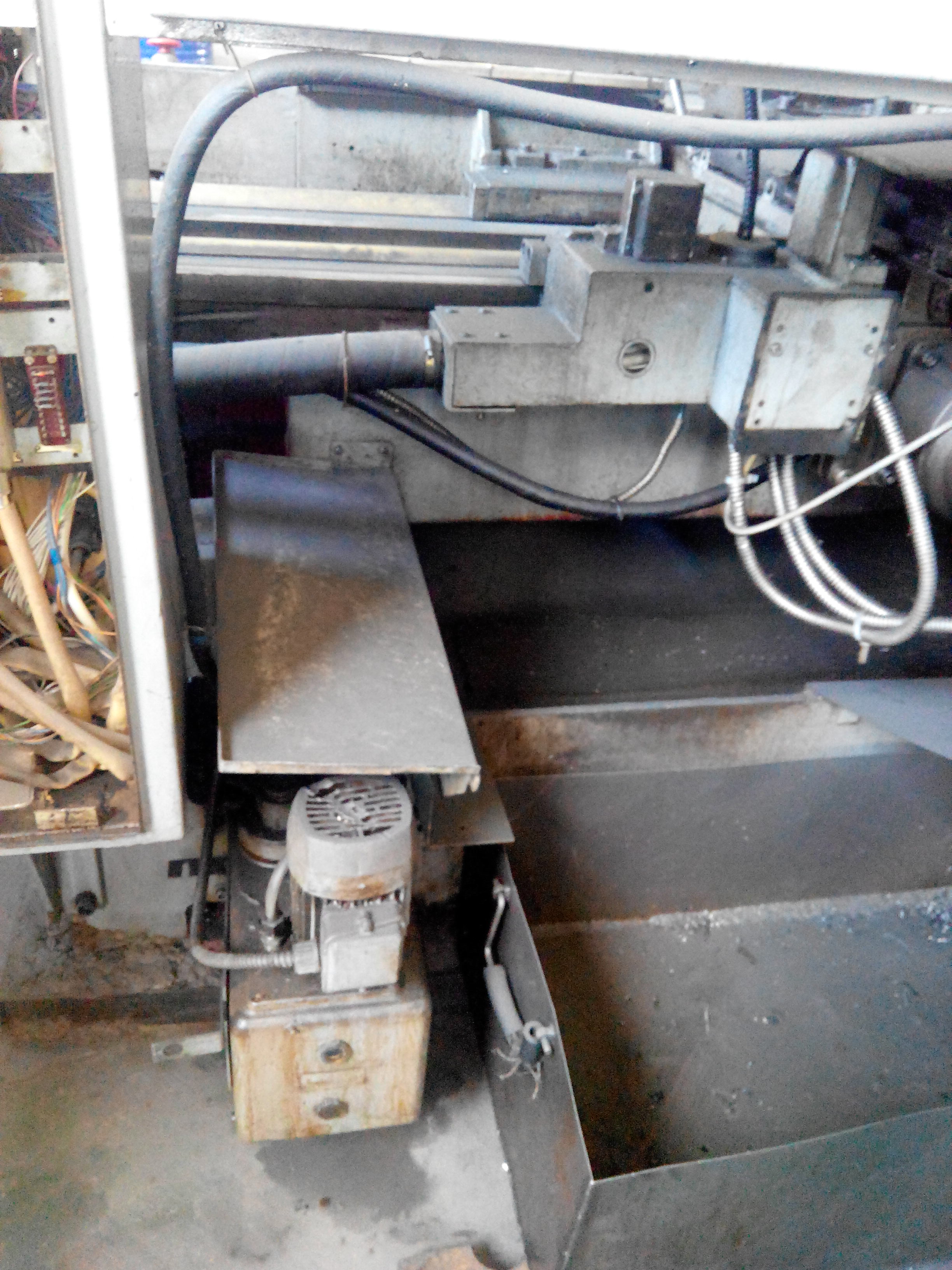

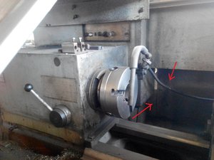

aftaev писал(а):фотки задних кожухов что под ящиками электрики находятся
не очень понял, про что речь, т е что снимать, у меня сзади снизу все открыто, примерно так -
слева край электрошкафа, дальше маслосттанция на направляющие (за ней глубже помпа)
IMG_20150520_155222.jpg (10867 просмотров) <a class='original' href='./download/file.php?id=53895&mode=view' target=_blank>Загрузить оригинал (1.13 МБ)</a>
потом ничего - просто поддон на полу

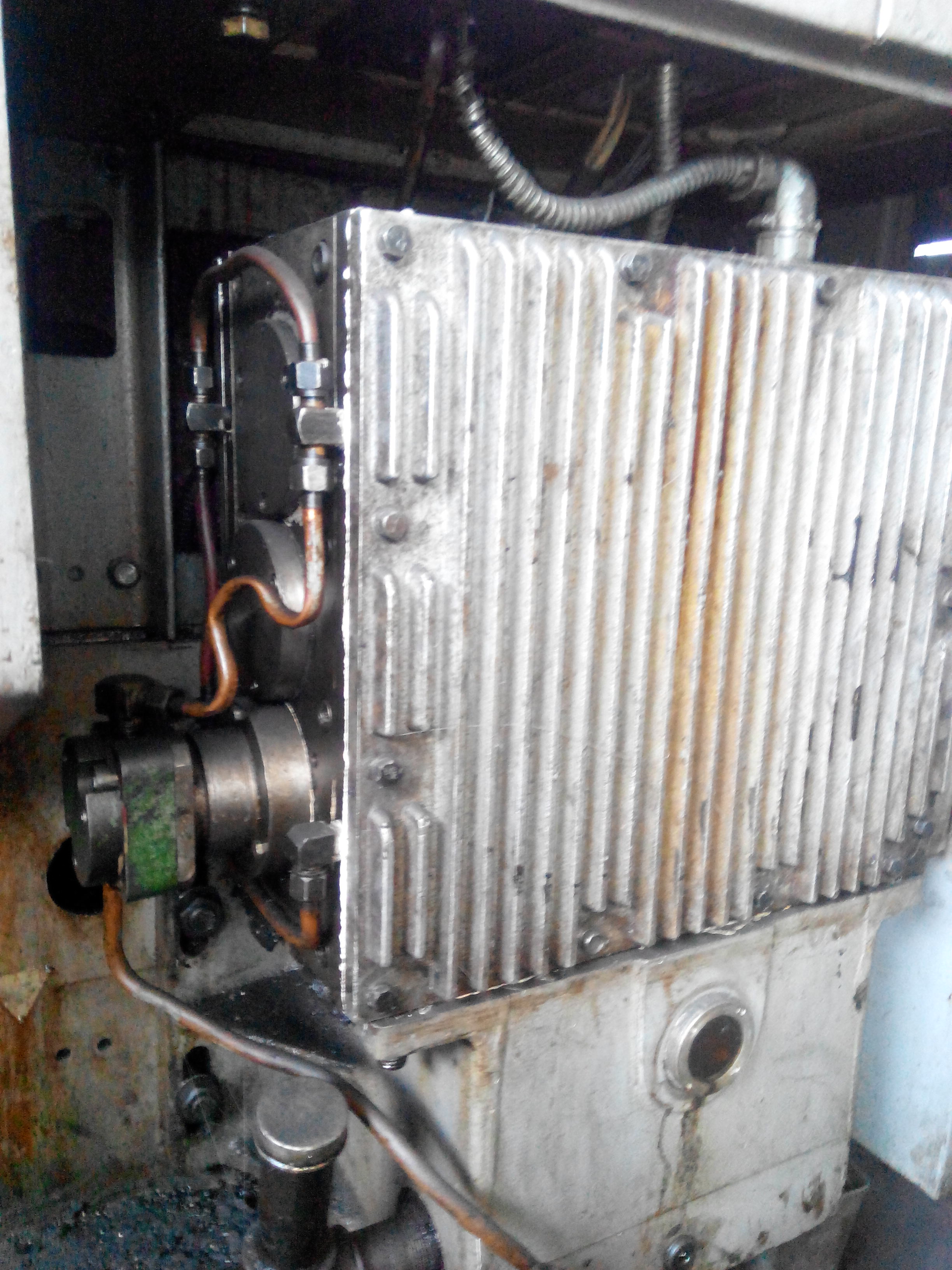

IMG_20150520_155231.jpg (10867 просмотров) <a class='original' href='./download/file.php?id=53896&mode=view' target=_blank>Загрузить оригинал (1.13 МБ)</a>
справа АКС (под радиатором) со своей маслостанцией внизу
IMG_20150520_155242.jpg (10867 просмотров) <a class='original' href='./download/file.php?id=53897&mode=view' target=_blank>Загрузить оригинал (1.08 МБ)</a>
Re: ЧПУ на 16К20Т1
Alex63 писал(а):у меня сзади снизу все открыто
У тебя вообще нет этих кожухов, видимо были потеряны еще до тебя или просто забыли отдать.

Predator писал(а):У тебя вообще нет этих кожухов, видимо были потеряны еще до тебя или просто забыли отдать.
Эээ, возможно, я не прав. У меня в углу цеха лежит кучка железа к станку - защита, ее рельсы, и масса каких то кожухов... просто с ними как перевезли станок еще не разбирался - так и лежат в углу :oops:
В понедельник посмотрю и сфотографирую, может, что и окажется полезным.
Либо это фотка не Alex63, либо есть кожуха, либо одно из трех :)
IMG_20150520_155053.jpg (10857 просмотров) <a class='original' href='./download/file.php?id=53900&mode=view' target=_blank>Загрузить оригинал (234.48 КБ)</a>
Re: ЧПУ на 16К20Т1
Alex63 писал(а):С энкодерами - заменить не вопрос, хотя В178 это классика в том числе современная,
На моем станке стояли два энкодера на оси - в моторе и на ШВП. В моторе энкодер нужен привода, а на ШВП для ЧПУ.
Если поменять энкодеры, то родные драйвера не будут работать.
Re: ЧПУ на 16К20Т1
Alex63 писал(а):Эээ, возможно, я не прав. У меня в углу цеха лежит кучка железа к станку - защита, ее рельсы, и масса каких то кожухов... просто с ними как перевезли станок еще не разбирался - так и лежат в углу
Повесь кожуха и сфоткай плЫз, а то я весь моск сломал как они крепятся.
Вот так они должны навешиваться
548-2_big.jpg (10853 просмотра) <a class='original' href='./download/file.php?id=53901&mode=view' target=_blank>Загрузить оригинал (101.71 КБ)</a>
Re: ЧПУ на 16К20Т1
Тогда наверно они там есть у тебя в куче, просто не одеты :)
aftaev писал(а): Вот так они должны навешиваться
На твоих кожухах не вжу таких штук
548-2_big.jpg (10839 просмотров) <a class='original' href='./download/file.php?id=53909&mode=view' target=_blank>Загрузить оригинал (104.5 КБ)</a>
может потому и не можешь понять, куда цеплять? :wik:
