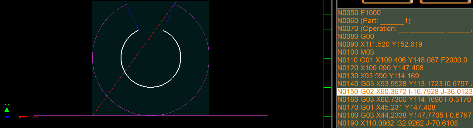

Столкнулся с проблемой по плазме. Создаю чертёж, добавляю в SheetCam, добавляю код в Mach3 и происходит интересное, Плазма начинает вырезать сегмент больше на 5мм и наружный и внутренний диаметры больше. :cry: В SheetCam делаю разный раз то внутри, то снаружи, в одном случае наружной диаметр нормальный, а внутренний больше, во втором случае оба диаметра больше. Не знаю в чем может быть проблема, кто сталкивался с такой ситуацией или кто что может подсказать?
Вырезаемую деталь приложил в фото
А когда делаю рез кольца (фото приложил), в настройках SheetCam делаю резку для каждого контура разными «инструментами» ( снаружи для одного и внутри для другого контуров соответственно), все идёт в размер. Как быть с первой деталью, когда там один контур?

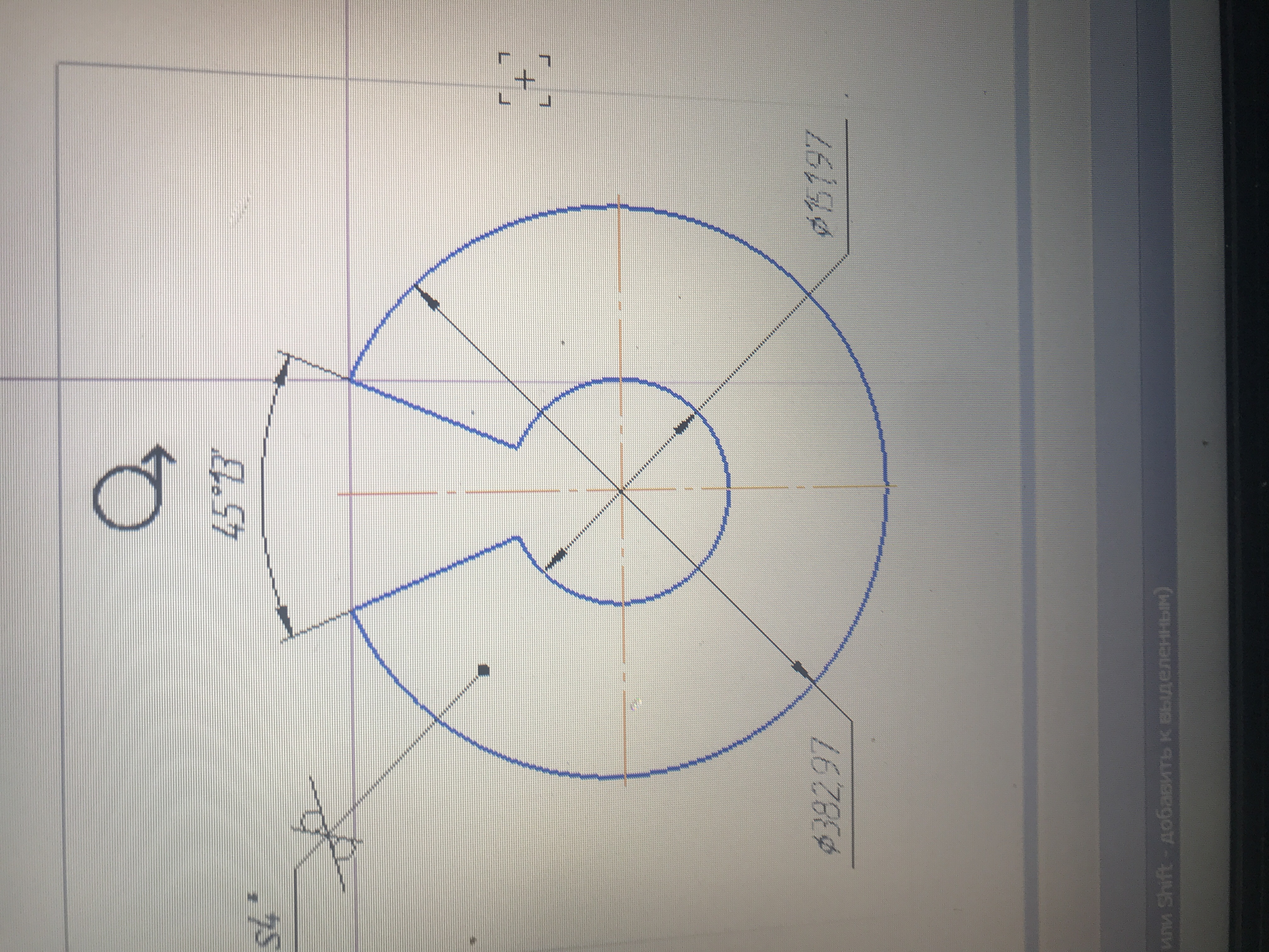

И вот сам чертёж заготовки
Сделал вычитание
Х220,3890-I28,9040=191,485
Y260,8921-I69,4071=191,485
Из получившейся координаты получается Ф382,97 как по чертежу
А дальше не пойму что делать :?

Из программы получается внутренняя окружность с диаметром 150.37мм (это траектория для движения резака) и если ширина реза была задана 1.6мм (+со смещением наружу), то шиткам выдал все верно. Смотрите где в мач3 идет коррекция.

ДНК писал(а):Из программы получается внутренняя окружность с диаметром 150.37мм (это траектория для движения резака) и если ширина реза была задана 1.6мм (+со смещением наружу), то шиткам выдал все верно. Смотрите где в мач3 идет коррекция.
Слышал про проблему компенсации люфтов в мач3, но вот не знаю где находится это меню в маче, вы случайно не знаете?

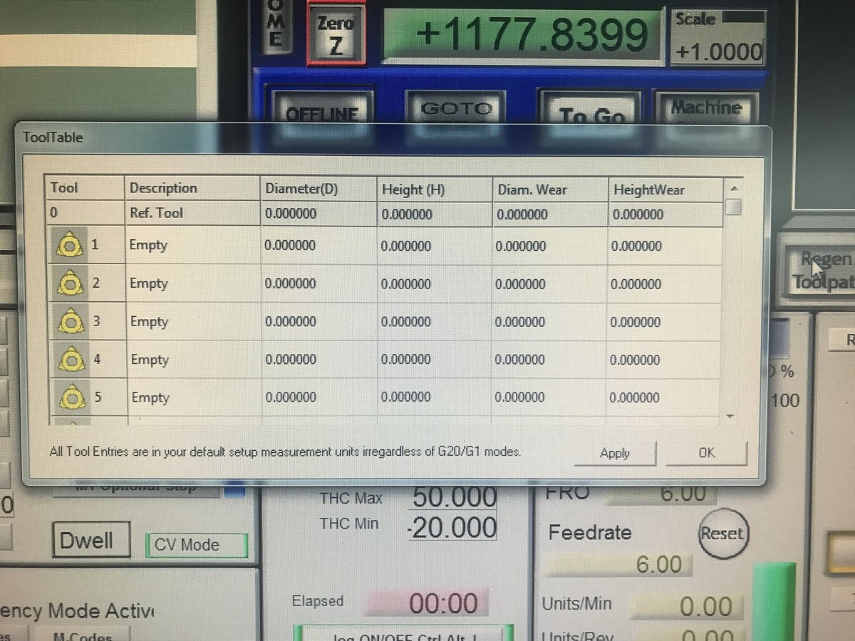

Захожу в таблицу инструмента и там вот что показано, фото приложил

Shyher01 писал(а):фото приложил
Для лучшего восприятия картинки ее надо было не только перевернуть, но и отзеркалить на всякий случай.

Инструмент тут не причем. Для надежности и окончательного ответа, можно из кода удалять строки M06 (на скрине она N0100), это смена инструмента.
Других настроек не знаю, которые могут повлиять.
