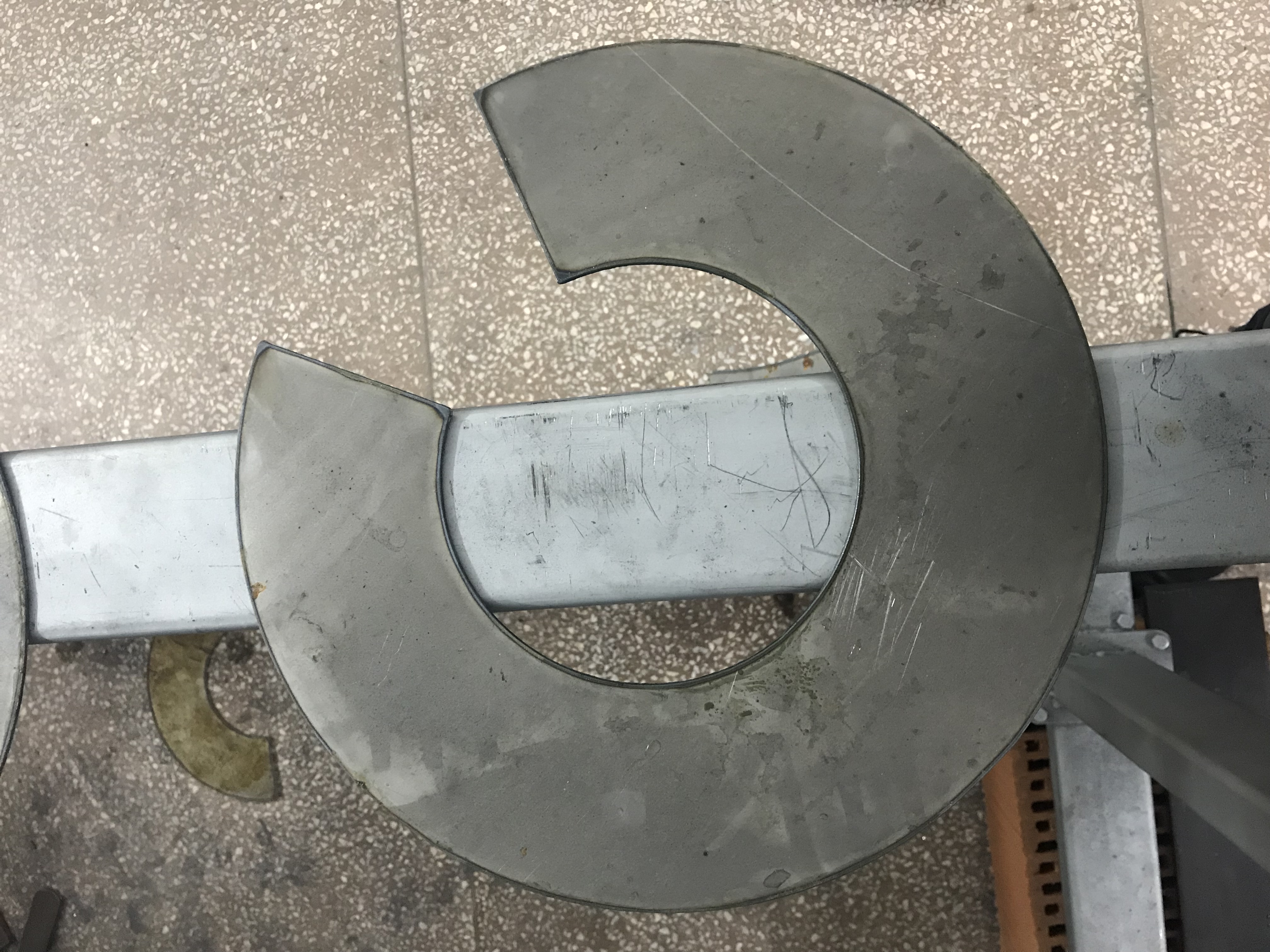

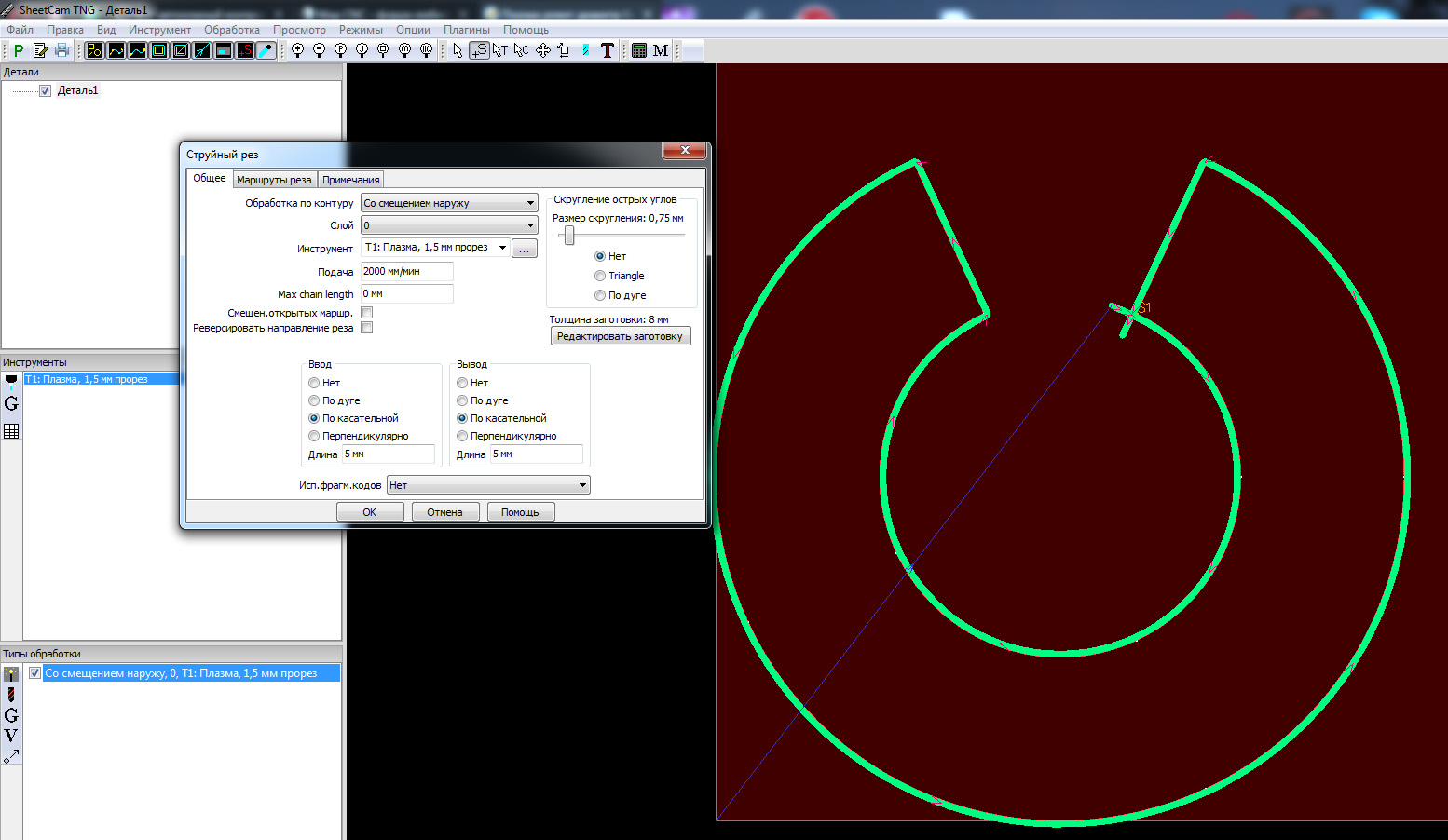

Столкнулся с проблемой по плазме. Создаю чертёж, добавляю в SheetCam, добавляю код в Mach3 и происходит интересное, Плазма начинает вырезать сегмент больше на 5мм и наружный и внутренний диаметры больше. :cry: В SheetCam делаю разный раз то внутри, то снаружи, в одном случае наружной диаметр нормальный, а внутренний больше, во втором случае оба диаметра больше. Не знаю в чем может быть проблема, кто сталкивался с такой ситуацией или кто что может подсказать?
Вырезаемую деталь приложил в фото

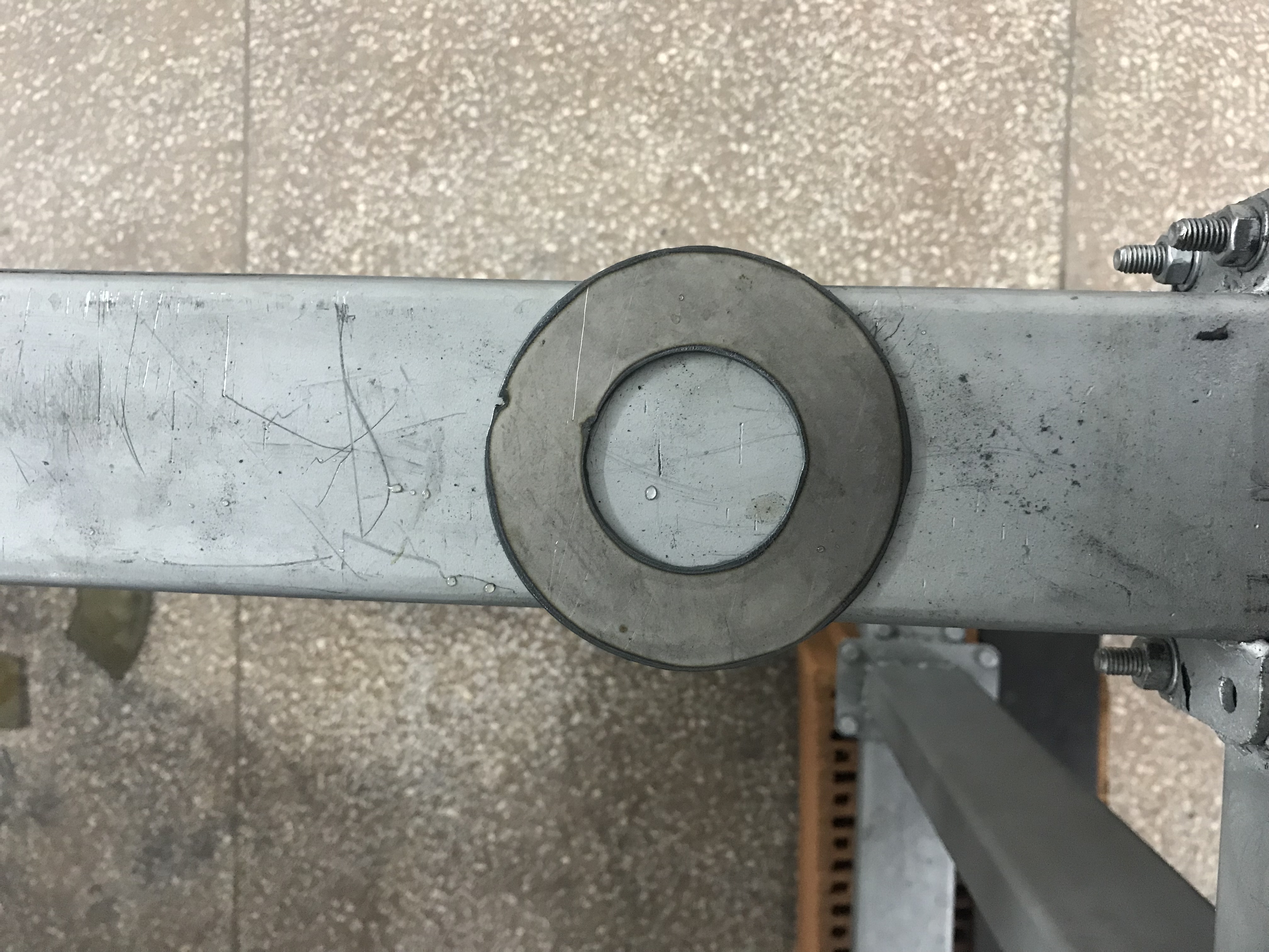

А когда делаю рез кольца (фото приложил), в настройках SheetCam делаю резку для каждого контура разными «инструментами» ( снаружи для одного и внутри для другого контуров соответственно), все идёт в размер. Как быть с первой деталью, когда там один контур?

1. Ширина реза неправильно задана в Шии.
2. В Mach3 корректор инструмента задан.

aftaev писал(а):1. Ширина реза неправильно задана в Шии.
1.Ширина реза выбирается соответственно диаметру сопла?
2. Где его найти этот корректор? И его надо убрать?

Если из-за разной тактики реза (сначала внутрений/наружний контур) меняется размер заготовки, то возможно просто ведет металл во время реза.
Такая толщина металла на фото?

смещение реза точно указано?
Без имени-1.jpg (3762 просмотра) <a class='original' href='./download/file.php?id=169311&mode=view' target=_blank>Загрузить оригинал (118.18 КБ)</a>

Tigra73 писал(а):Такая толщина металла на фото?
Толщина была и 1,5 мм и 5 мм
ДНК писал(а):смещение реза точно указано?
Для данной детали (первое фото) смещение должно быть наружу, и размеры утекают в больший диаметр
А когда делаю рез внутри, то наружный диаметр ~ равен истине, а внутренний так же больше.
вот с этими пунктами бы разобраться, я что-то ладу им дать не могу.
И при чем интересно, когда рез происходит не круглых деталей ( тот же квадрат), все размеры ~близки, а когда рез связанный с окружностью, то по окружности улетают размеры в большую сторону. :wik:

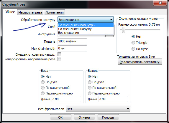

По идее настройки в шит должны быть что-то примерно такого, как на скрине. Так понимаю, у вас так и задано. Для выяснения где кроется ошибка, в шиткам или мач3, могу предложить некий расчет. сгенерируйте g-код и посмотрите какой радиус выдал шиткам. В коде найдите строку G02 или G03 именно окружности, а не скругления на углах (если есть). Показал на скрине 2. Формат этой команды следующий G02 X0.0 Y0.0 I0.0 J0.0 (X,Y - координаты конечной точки на окружности, I,J - смещение координат от (начальной) текущей точки до центра окружности). Для скрина это - начальная точка X93.9528 Y113.1723, конечная X60.3672 Y113.1723(не указан, значит совпадает с начальной) I-16.7928 J-36.0123 = отсюда найдем центр окружности 93.9528-16.7928 = 77.16(X) 113.1723-36.0123 = 77.16(Y) Зная координаты центра окружности и одной из точек на ней, можно найти радиус. Этот радиус будет указывать на ТРАЕКТОРИЮ движения инструмента. Отняв (прибавив) от него половину толщины реза, можно понять, какой размер готовой детали должен выдать этот g-код. Так будет понятно, код не тот (шиткам ошибся) или уже мач3 что-то добавил к нему.
Без имени-1.jpg (3736 просмотров) <a class='original' href='./download/file.php?id=169316&mode=view' target=_blank>Загрузить оригинал (295.85 КБ)</a>
Без имени-2.jpg (3736 просмотров) <a class='original' href='./download/file.php?id=169317&mode=view' target=_blank>Загрузить оригинал (194.71 КБ)</a>

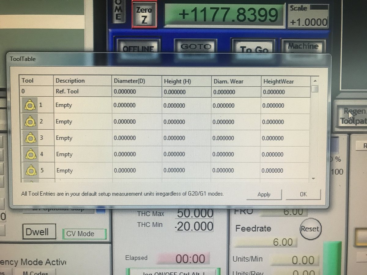

Захожу в таблицу инструмента и там вот что показано, фото приложил
image.jpg (3635 просмотров) <a class='original' href='./download/file.php?id=169408&mode=view' target=_blank>Загрузить оригинал (5.47 МБ)</a>
Лодочник
Сообщения: 2031
Репутация: 1835
Откуда: г.Королев
Re: Плазма режет диаметр больше заданного
Сообщение Лодочник »
Shyher01 писал(а):фото приложил
Для лучшего восприятия картинки ее надо было не только перевернуть, но и отзеркалить на всякий случай.

Инструмент тут не причем. Для надежности и окончательного ответа, можно из кода удалять строки M06 (на скрине она N0100), это смена инструмента.
Других настроек не знаю, которые могут повлиять.
Ой, загружал с телефона и не видел этого момента
добавляю еще раз
ДНК писал(а):можно из кода удалять строки M06 (на скрине она N0100)
Удалил эту строку и все осталось то же самое. Переустановил уже мач и после первого пробного реза, внутренний диаметр приблизился к истине, а наружный больше на 4-5мм, в самом маче может быть есть коррекция на радиус/диаметр?

Izivin писал(а):Как в шиткаме сделать, чтобы начинался рез вне заготовки???
Добавил скрин. Параметры реза Ввод-Вывод
