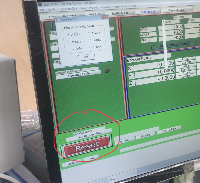

А может быть такое, что количество сигналов, подаваемых на ШД, больше заданного, допустим, по настройке ШД стоит 200 шагов на 1 оборот, а по факту получается допустим 202 шага (хотя в маче делал настройку двигателей через Set Steps per Unit, фото приложил)?
FullSizeRender-27-09-19-08-50.jpg (3562 просмотра) <a class='original' href='./download/file.php?id=169445&mode=view' target=_blank>Загрузить оригинал (190.48 КБ)</a>

Априори у вас станок откалиброван. После, этой процедуры, не проверяли точность перемещений? Квадратик 50х50 с отверстием в центре, правильно вырезает (размер сторон, диагональ, диаметр отверстия)?

ДНК писал(а):Априори у вас станок откалиброван. После, этой процедуры, не проверяли точность перемещений? Квадратик 50х50 с отверстием в центре, правильно вырезает (размер сторон, диагональ, диаметр отверстия)?
В этой настройке (Set Steps per Unit) задавал перемещение оси Х на 150 мм, ось проезжает на 140,9. Я записываю фактическое значение 140,9 в окно настройки Set Steps per Unit и значение Steps per в настройке Motor tuning изменяется я так понял автоматически.
Или значение Steps per в настройке Motor tuning лучше задавать самому предварительно рассчитав его?
