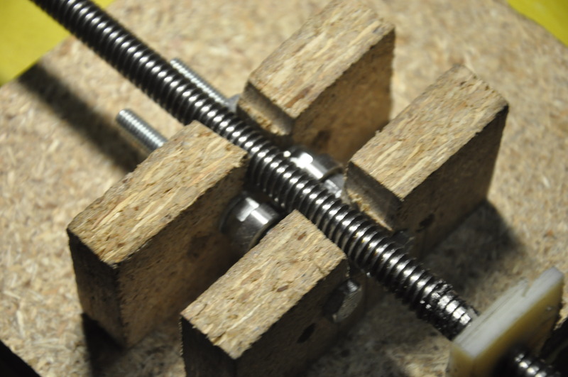

Есть как минимум два способа изготовить опору для винта:
найти подшипник со внутренним диаметром большим или равным толщине винта закрепить его вертикально и вставить в не винт
закрепить два подшипника вертикально и положить винт в углубление между ними, при этом подшипники могут быть любыми.
Я пошел по второму пути.

Далее включаем дрель и работаем напильником, делая на конце винта конус. Не нажимайте на напильник слишком сильно, во-первых, вы можете погнуть винт, во-вторых, винт может начать проскальзывать в патроне дрели.
Получаем достаточно ровный конус. Забегая вперед скажу что его лучше делать более пологим и длинным, чем у меня.

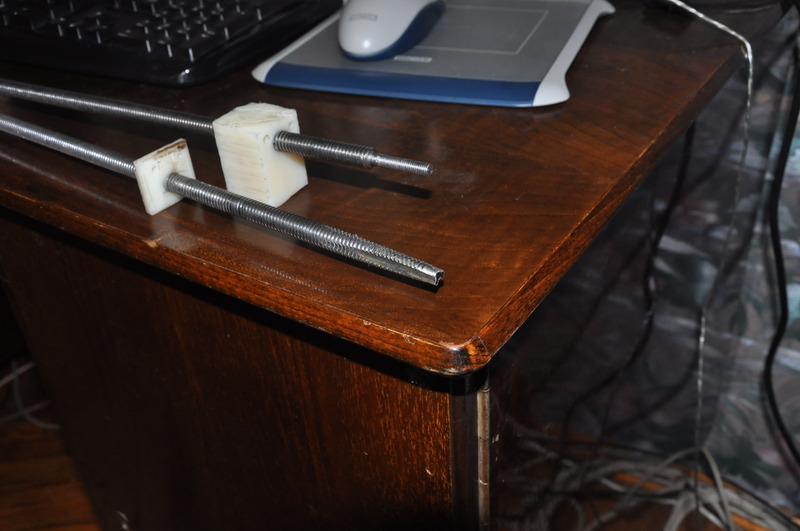

Вот что у меня получилось. Резьба получилась ровная, однако гайка достаточно сложно прокручивается на винте. Немного погоняв гайку шуруповертом туда-сюда по метчику, я добился довольно мягкого хода.

Да, нужно заметить, что резьба нарезалась достаточно сложно, приходилось много раз возвращаться и идти вперед. Также пришлось повозиться с креплением метчика, т.к. он все время проворачивался. В итоге я зажал метчик в тиски (отметив место зажатия маленьким куском капролона, чтобы потом случайно не загнать гайку на испорченную тисками резьбу и не испортить ее). А заготовку приходилось крутить струбциной - крутить руками практически не получалось. И еще как я уже говорил, приходится часто доставать метчик и удалять стружку.
Но результат окупил старания :).
У меня есть много гаек, по цене всего 120р. за капролон и 200 руб за кусок ходового винта.

Прошло около года с момента создания Вашей гаечки. Расскажите, пожалуйста, как долго служит подобная гайка, как быстро в процессе эксплуатации появляются на ней люфты, она стирается или стирает винт? Когда Вы нарезали на ней резьбу Вы крутили доску с будущей гайкой или включали дрель и "метчик" сам входил в капролон? Большое спасибо за ответы.

К сожалению за этот год не так много работал на этом станке, но
Гайки служат отлично. Они до сих пор не разрезные, т.е. компенсация люфта пока не требовалась. Сейчас попробую замерить люфт, но не знаю, что из этого получится.
При нарезании резьбы метчик очень тяжело входил в капролон. Если бы я делал заново, то наверняка изменил бы геометрию метчика. Либо сделать его гораздо длиннее и "пологее", либо сделать ступенчатым, чтобы постоянно резал только один зуб.
Т.к. метчик входил с трудом, пришлось зажать его в тиски, а гайку крутить длинной струбциной. Также сначала я нарезал резьбу в обычном бруске дерева и использовал его как кондуктор, для обеспечения прижима.
