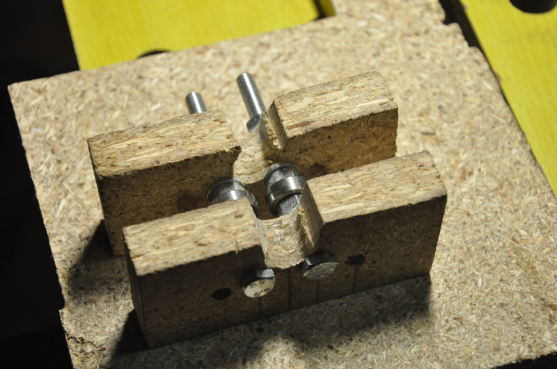

Для этого понадобится токарный станок, а если его нет (мой случай) то подойдет электродрель и небольшая приспособа - опора для дальнего конца винта. Я изготовил крепеж для дрели и закрепил ее на столе.
cnc-club-00034.jpg (50279 просмотров) <a class='original' href='./download/file.php?id=39&sid=d5def45b8cafa61733968f472fef38b6&mode=view' target=_blank>Загрузить оригинал (196.41 КБ)</a>
Есть как минимум два способа изготовить опору для винта:
найти подшипник со внутренним диаметром большим или равным толщине винта закрепить его вертикально и вставить в не винт
закрепить два подшипника вертикально и положить винт в углубление между ними, при этом подшипники могут быть любыми.
Я пошел по второму пути.
cnc-club-00037.jpg (50279 просмотров) <a class='original' href='./download/file.php?id=42&sid=d5def45b8cafa61733968f472fef38b6&mode=view' target=_blank>Загрузить оригинал (170.74 КБ)</a>
cnc-club-00041.jpg (50279 просмотров) <a class='original' href='./download/file.php?id=41&sid=d5def45b8cafa61733968f472fef38b6&mode=view' target=_blank>Загрузить оригинал (190.76 КБ)</a>
