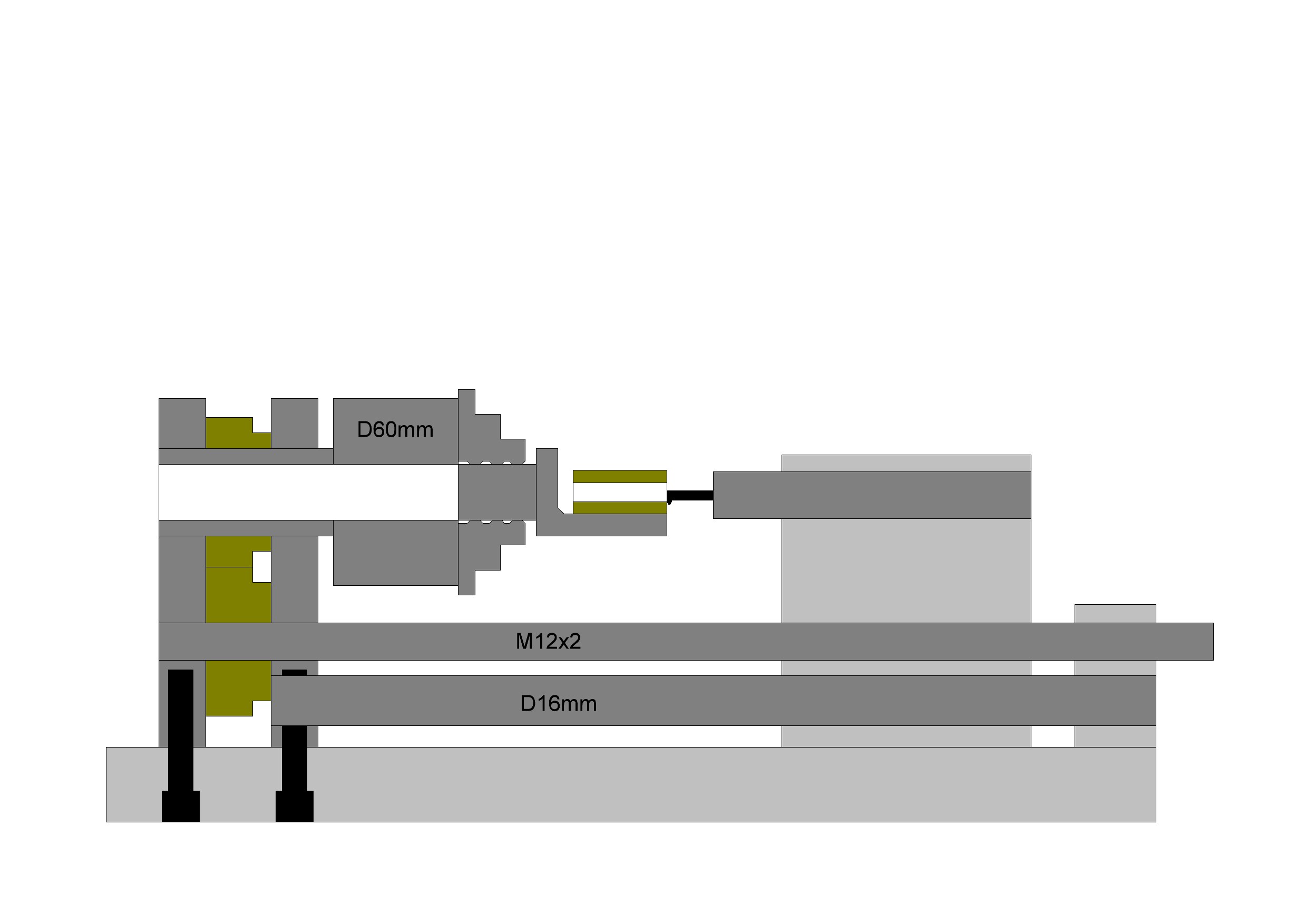

Nick я ша вапче без нечего остался :cry: ток потехоньку неспеша с нуля собираю а гайку хачу бронзовую разрезную и попробую ее на такарнике зажать и именно фрезой пройти :thinking: ток застрял натом что немогу найти для фрезы заготовку
примерно так будет выглядить приспособа
8047~1.JPG (45588 просмотров) <a class='original' href='./download/file.php?id=6869&sid=3350820ad04a726b0862b1397cbab87c&mode=view' target=_blank>Загрузить оригинал (131.93 КБ)</a>
:hehehe:
Re: Изготовление ходовой гайки из капролона в домашних услов
А почему просто резцом не пройти?
mithun
Сообщения: 65
Зарегистрирован: 05 июн 2012, 22:38
Сообщение mithun »
Nick писал(а):А почему просто резцом не пройти?
пробывал резцом слишком много проходов а вот фрезой можно за один проход при малых оборотах заготовки и больших фрезой качество поверхности лучше попробую сделать етот мини станочег для токо этой цели и поганяю как бронзу так и капролон. нооо покамись надо адекватно разработать чертеж станка :hehehe:
