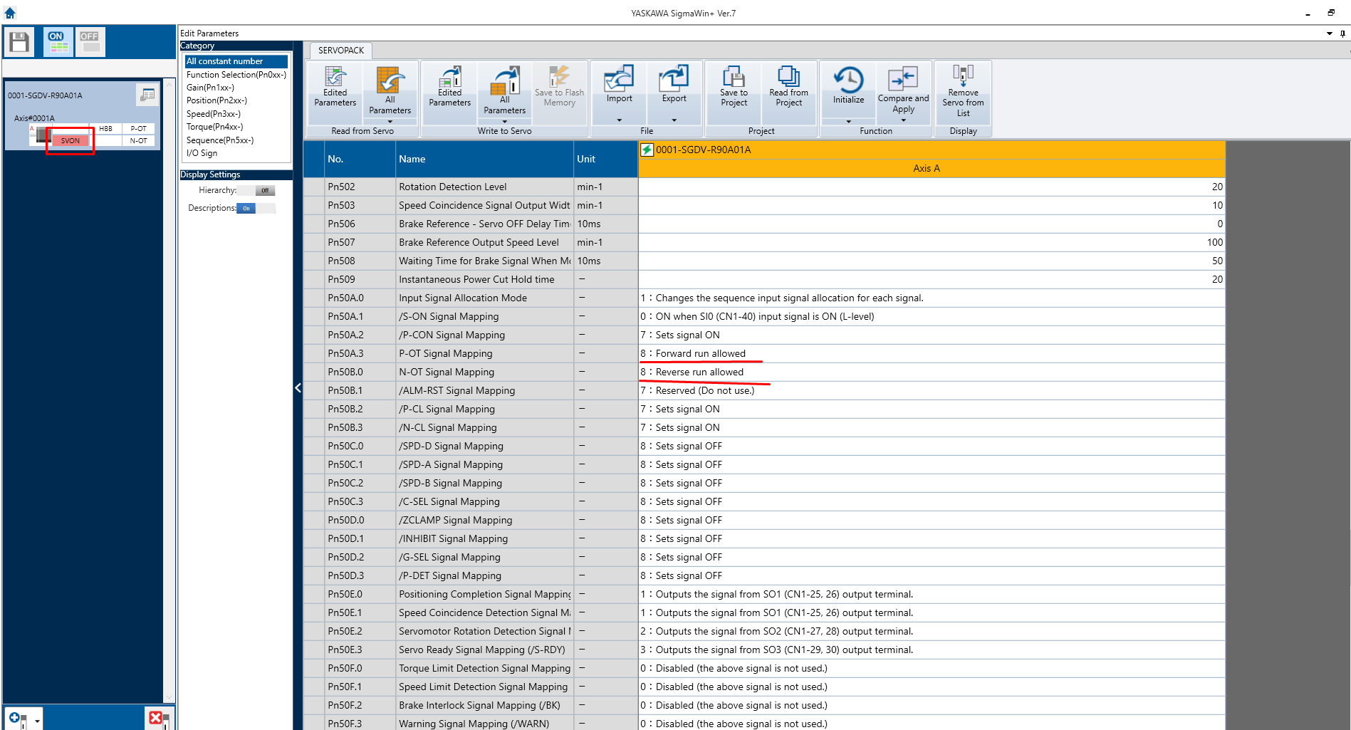

Никак не могу запустить серву, вроде все правильно, и сигнал Son есть, а пишет bb на дисплее и движок не включает

Мне кажется, что все таки нет S-ON.
1. Что подключено к 47 и 40 контакту разъема CN1?
2. Что в параметре Pn50A?
Для исключения S-ON, можно в Pn50A - поставить 7 (смотри картинку) - постоянно S-ON и перезагрузить серву, должна сразу стать в run.

Вот то что в настройках
Screenshot_12.png (5115 просмотров) <a class='original' href='./download/file.php?id=167659&mode=view' target=_blank>Загрузить оригинал (156.05 КБ)</a>

Я бы попробовал убрать /ALM-RST из колонки SI0(CN1-40).

Мои настройки входов:
12-in.png (4987 просмотров) <a class='original' href='./download/file.php?id=167680&mode=view' target=_blank>Загрузить оригинал (79.64 КБ)</a>
Pn50A.png (4987 просмотров) <a class='original' href='./download/file.php?id=167683&mode=view' target=_blank>Загрузить оригинал (46.77 КБ)</a>
1. Если при этих настройках подать +24 на 47 CN1 и GND на 40 CN1, сервопривод перейдет в RUN.
2. Если не подавать напряжение, то можно воспользоваться режимом JOG
TestJog.png (4987 просмотров) <a class='original' href='./download/file.php?id=167682&mode=view' target=_blank>Загрузить оригинал (36.81 КБ)</a>
При нажатии на Servo ON сервопривод перейдет в RUN.
3. Если через настройки поменять параметр Pn50A следующим образом:
Pn50A-7 ON.png (4987 просмотров) <a class='original' href='./download/file.php?id=167684&mode=view' target=_blank>Загрузить оригинал (45.86 КБ)</a>
То после перезагрузки сервопривод автоматически будет вставать в RUN без необходимости подавать 24v.
При этом Jog уже не получится покрутить из программы.

Все сделал так, но серва всеравно дает bb на экране, - от блока питания нужно с gnd сервы соединять?

Аккуратнее, картинка из 66 поста по подключению правильная. Мы говорим только про разъем CN1: 47+ 40-
1. А что именно показывает сервопривод?
bb.jpg (4952 просмотра) <a class='original' href='./download/file.php?id=167689&mode=view' target=_blank>Загрузить оригинал (227.79 КБ)</a>
Так?
2. Как подключен сервопривод к питанию?
Я бы отключил разъем CN1 вообще, и попробовал JOG, как описывал в пункте 2.

Да так и показывает! но вал не встает на удержание, к питанию подключен - фаза к L1 и L1C, ноль к L2 и L2С

Отключил разъем CN1, поставил в настройках 50A /S-ON на Sets signal ON - джог не включает серву

При подключенном CN1 и отключении сигнала на пин 40 (SON) то серва включается на Джог и крутится
