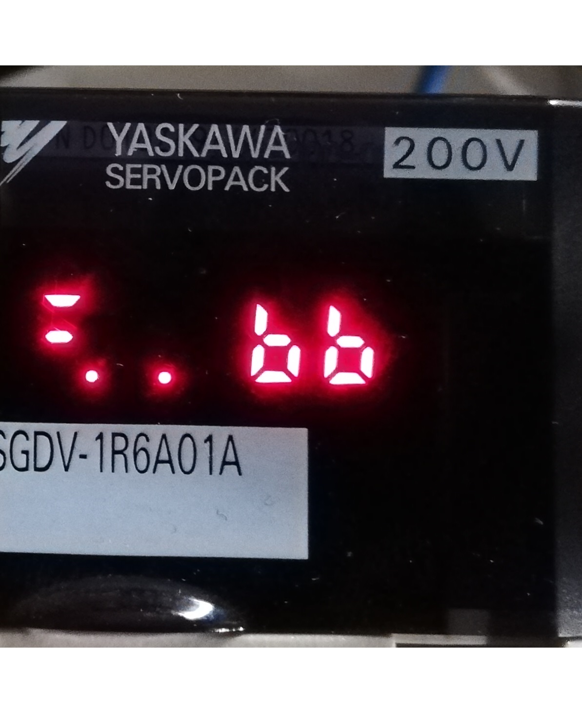

Всем привет, долго не писал, занимался сборкой и шабрением деталек под рельсы. Разжился денежками и прикупил mycnc ET6. подскажите плиз нужны ли доп резисторы при подключении степ дира ет6 к серводрайверам яскава сигма 5?

Никак не могу запустить серву, вроде все правильно, и сигнал Son есть, а пишет bb на дисплее и движок не включает

Мне кажется, что все таки нет S-ON.
1. Что подключено к 47 и 40 контакту разъема CN1?
2. Что в параметре Pn50A?
Для исключения S-ON, можно в Pn50A - поставить 7 (смотри картинку) - постоянно S-ON и перезагрузить серву, должна сразу стать в run.
S-on.png (5127 просмотров) <a class='original' href='./download/file.php?id=167658&mode=view' target=_blank>Загрузить оригинал (20.18 КБ)</a>

Я бы попробовал убрать /ALM-RST из колонки SI0(CN1-40).
Могу вечером скинуть точно рабочие настройки и последовательность показаний экрана.

Все сделал так, но серва всеравно дает bb на экране, - от блока питания нужно с gnd сервы соединять?

Аккуратнее, картинка из 66 поста по подключению правильная. Мы говорим только про разъем CN1: 47+ 40-
1. А что именно показывает сервопривод?
bb.jpg (4935 просмотров) <a class='original' href='./download/file.php?id=167689&mode=view' target=_blank>Загрузить оригинал (227.79 КБ)</a>
Так?
2. Как подключен сервопривод к питанию?
Я бы отключил разъем CN1 вообще, и попробовал JOG, как описывал в пункте 2.

Да так и показывает! но вал не встает на удержание, к питанию подключен - фаза к L1 и L1C, ноль к L2 и L2С

Отключил разъем CN1, поставил в настройках 50A /S-ON на Sets signal ON - джог не включает серву

При подключенном CN1 и отключении сигнала на пин 40 (SON) то серва включается на Джог и крутится
