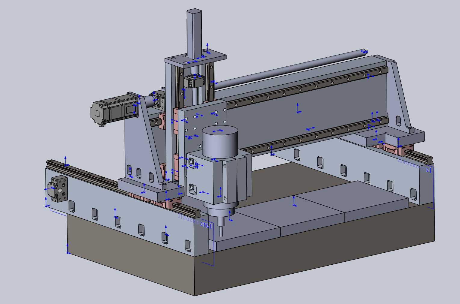

Всем привет, решил собрать свой портальник на поверочной плите для фрезерования деталек из алюмишки.
Поверочная плита - китайская 900х600 кл. точности 1 заявленный.
Шпиндель хочу диаметром 105 мм GDZ на 3,2 кВт с последующей заменой на GDK 105мм.
Портал - алюминиевая плита 200х70х900 мм из В95
В этот раз никаких шаговиков, купил сервы яскава сигма 5 200 Вт на ось Х и 2 шт по 200 Вт на ось У, на Z серва на 100 Вт. Так получилось что все сервы с тормозом.
По у с тормозом взял из расчета что один раз выставлю перпендикулярность и больше не буду за счет тормозов.
Пока без редукции и ремней, на прямую.
Рабочее поле 600х400 мм что вполне меня устраивает.
Рельсы хивин 20-е по х и z по у 25-е
В последнее время засомневался хватит ли двух серв 200 Вт на оси у чтоб таскать портал

А можно узнать, накой тут на Z 25 рельсы?
Re: Портальник на поверочной плите по алюминию 600х400х120
100вт на зет очень маловпто будет
сервы 100вт на Z маловато.

Rustysand писал(а):по z 20-е, по у 25-е
Немного обшибся, зачем там 25, вам и 20 заглаза.
Lafayette
Сообщения: 3349
Репутация: 445
Сообщение Lafayette »
nik1 писал(а):100вт на зет очень маловпто будет
Тоже об этом подумал, но у aegis тоже вроде 100Вт, но там явно потяжелее оська получается, будет мало, поставит шкивы.

frezeryga писал(а):сервы 100вт на Z маловато.
Придется тогда редуктор 1к5 ставить, еще не поздно ))
По нагрузке, конечно и 15-е выдержат, но чем больше каретки и пятно контакта тем больше жесткости, 25 немножко выше что тоже плюс, портал чуть выше будет. Ну это так по интуиции, тем более цена не на много дороже

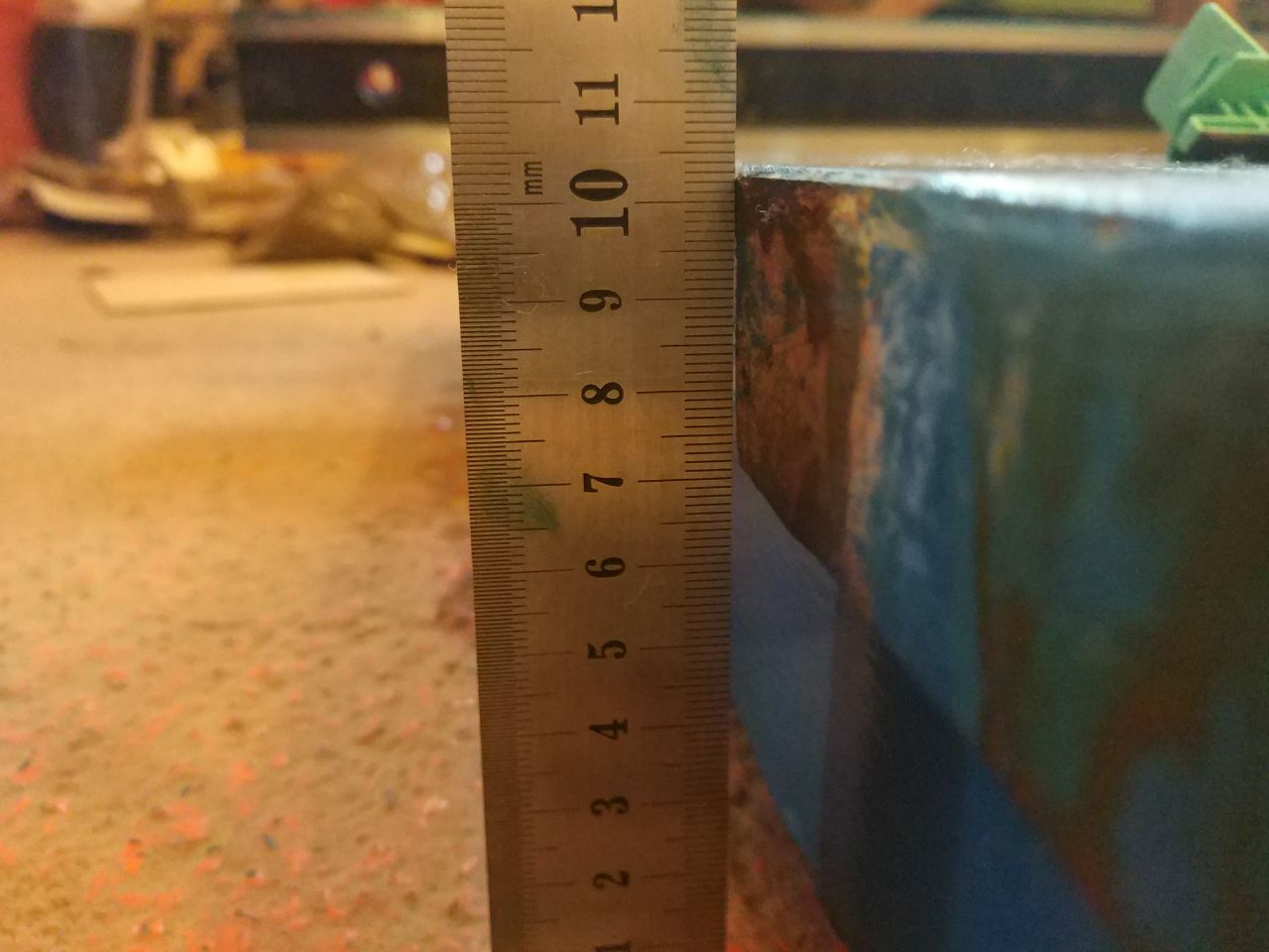

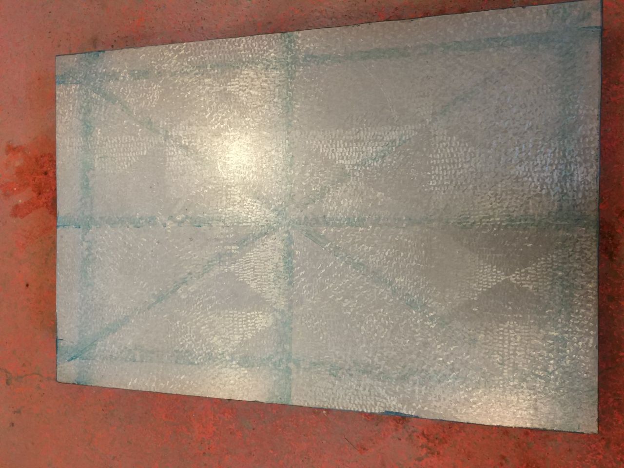

Китайская плита лежала на складе с 2017 года, но по геометрии вроде норм, слабовата конечно, масса 120 кг у нее, толщина 100 мм и всего 3 опоры.
По госту нашему плиты более 600х400 должны иметь более 3-х опорных точек.

Rustysand писал(а):
По высоте сомнительно, 5 мм. погоды не сделают, а вот ценник изменится. Просто бессмысленно потратите деньги, но хозяин-барин.

С 25 рельсами ШВПха должна без проблем между направляйками влезать. Зачем её наверх вынесли?

Dimka писал(а):С 25 рельсами ШВПха должна без проблем между направляйками влезать. Зачем её наверх вынесли?
Боковые плиты, на которые я вынес направляющие дают выигрыш в 100 мм по длине оси У. Эти плиты из В95 120х55х700 мм. Также они частично защищают швп от попадания стружки.
так у него 25-е по игреку, а не на портале
Если Вы про ось Х то там 20-е рельсы, с радостью бы оставил их между направляками, но пришлось бы ставить защиту на ось х от стружки, а так, попробую без защиты обойтись. Да и стоимость машиночасов по обработке всех деталек на стороне довольно высока, нужно было бы в плите Х сделать паз в 15-16 мм (что могло привести к паводкам) или такой же паз в портальной плите (что удорожает обработку), а так, проблем с установкой швп на верху портала я не увидел.
