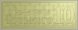

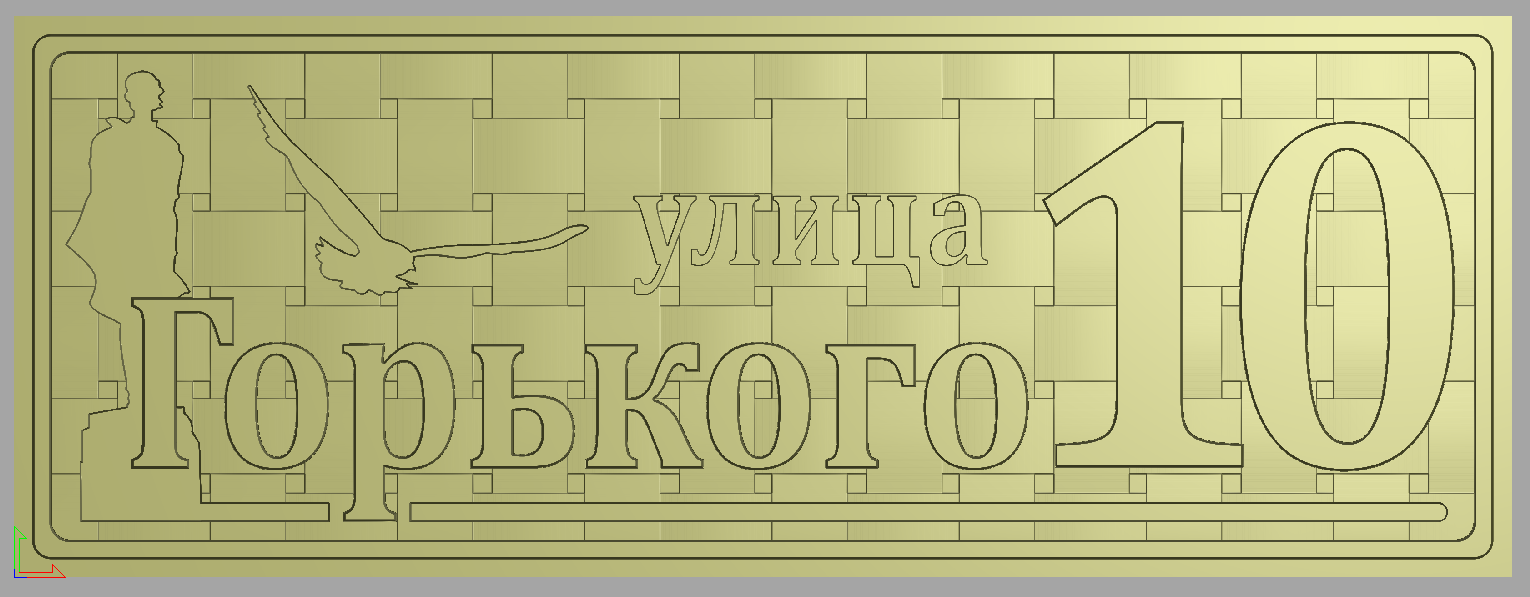

эскиз следующей
2017-02-17_114216.png (16237 просмотров) <a class='original' href='./download/file.php?id=103633&mode=view' target=_blank>Загрузить оригинал (237.98 КБ)</a>
2017-02-17_114520.png (16237 просмотров) <a class='original' href='./download/file.php?id=103634&mode=view' target=_blank>Загрузить оригинал (189.38 КБ)</a>

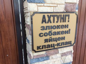

Блин, я вообще из фанеры фигачил... Причем 2D. Потом пропитка и пару слоев яхтного лака. Год висят, там посмотрим.
IMG_20181110_132545_HDR.jpg (12328 просмотров) <a class='original' href='./download/file.php?id=167336&mode=view' target=_blank>Загрузить оригинал (1.65 МБ)</a>
Re: таблички домовые проба
А больше года и нет смысла - все цвета "выгорают".
Пока не выгорели.
