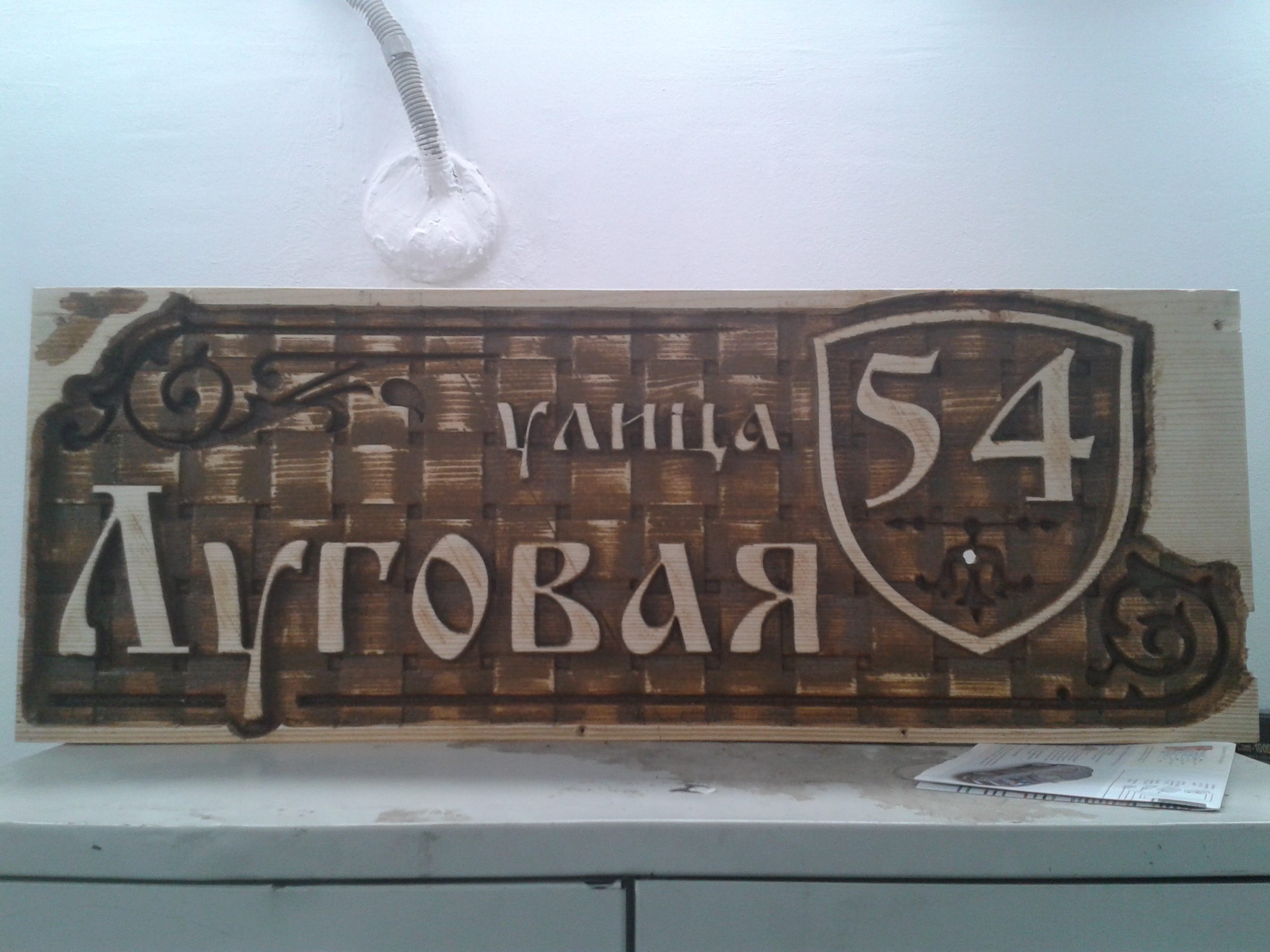

если бы знал что такая бЯда с этими пластиками не за какие коврижки связываться с ним не стал......... А так исключительно по незнанию года 3 назад или уже 4-ре сварганил корешу между делом пару табличек из ПВХ и ниче так ...вполне сносный вид до сих пор имеют.........
11.JPG (14925 просмотров) <a class='original' href='./download/file.php?id=102994&mode=view' target=_blank>Загрузить оригинал (2.18 МБ)</a>
22.JPG (14925 просмотров) <a class='original' href='./download/file.php?id=102995&mode=view' target=_blank>Загрузить оригинал (2.14 МБ)</a>
И еще......по причине своей исключительной лености больше 1-го часа на изготовление каждой таблички не тратил........

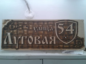

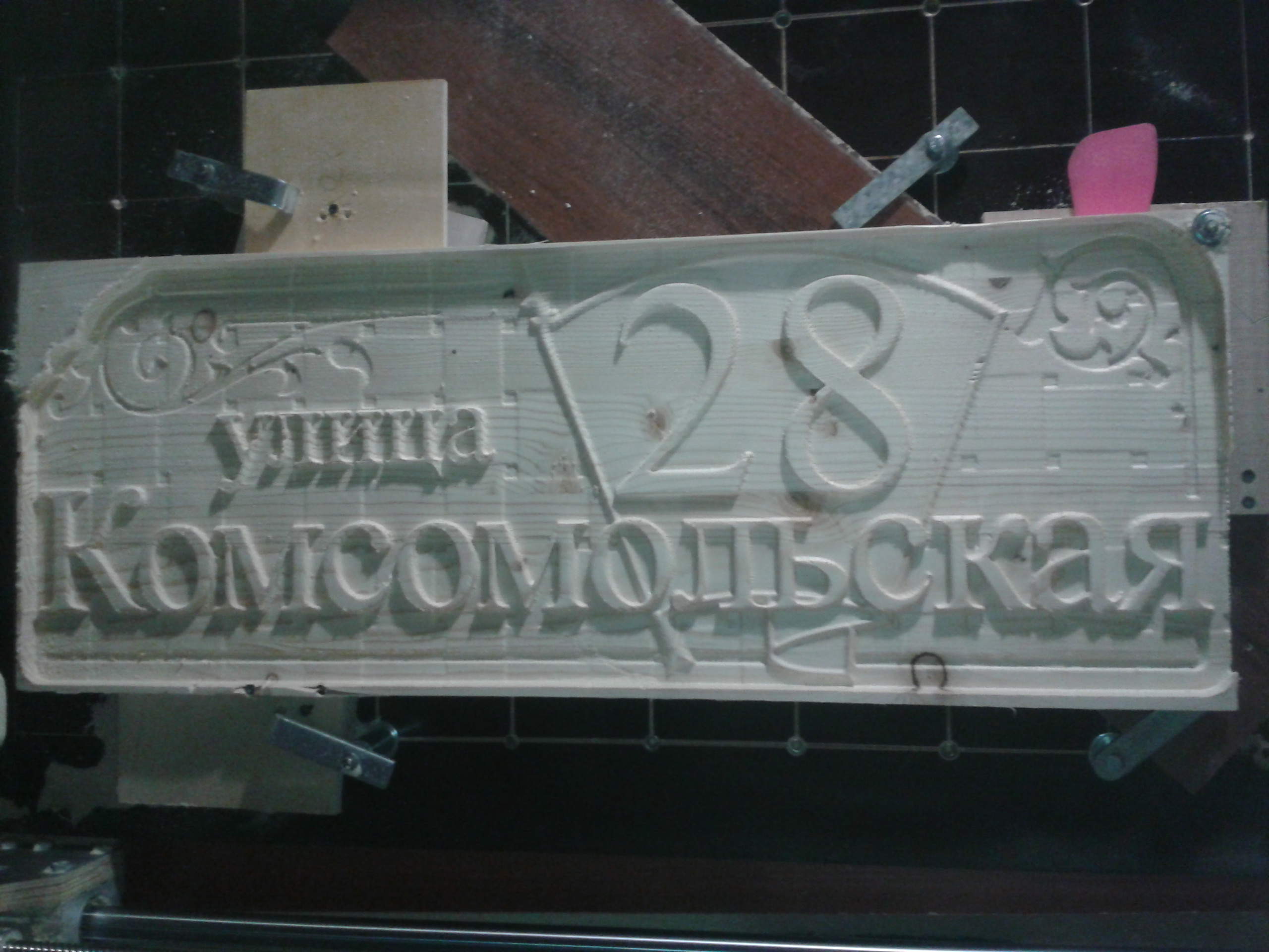

проба покрасить и выделить рельеф, надо еще дошкурить фон , но поделиться уже хочется
2017-02-12 19.53.09.jpg (14867 просмотров) <a class='original' href='./download/file.php?id=103129&mode=view' target=_blank>Загрузить оригинал (1.18 МБ)</a>
elektrik12v
Сообщения: 21
Зарегистрирован: 19 янв 2016, 12:39
Репутация: 4
Re: таблички домовые проба
Сообщение elektrik12v »
и еще одна, скорость 150% от 1500, шаг 13% ,время 9 часов, фреза конусная 1.5 мм
2017-02-13 19.06.40.jpg (14832 просмотра) <a class='original' href='./download/file.php?id=103174&mode=view' target=_blank>Загрузить оригинал (1.05 МБ)</a>

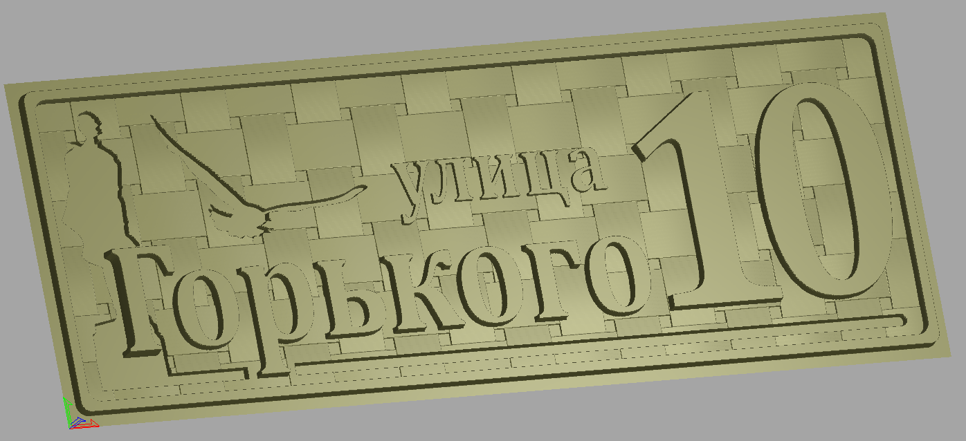

эскиз следующей
2017-02-17_114216.png (14739 просмотров) <a class='original' href='./download/file.php?id=103633&mode=view' target=_blank>Загрузить оригинал (237.98 КБ)</a>
2017-02-17_114520.png (14739 просмотров) <a class='original' href='./download/file.php?id=103634&mode=view' target=_blank>Загрузить оригинал (189.38 КБ)</a>
