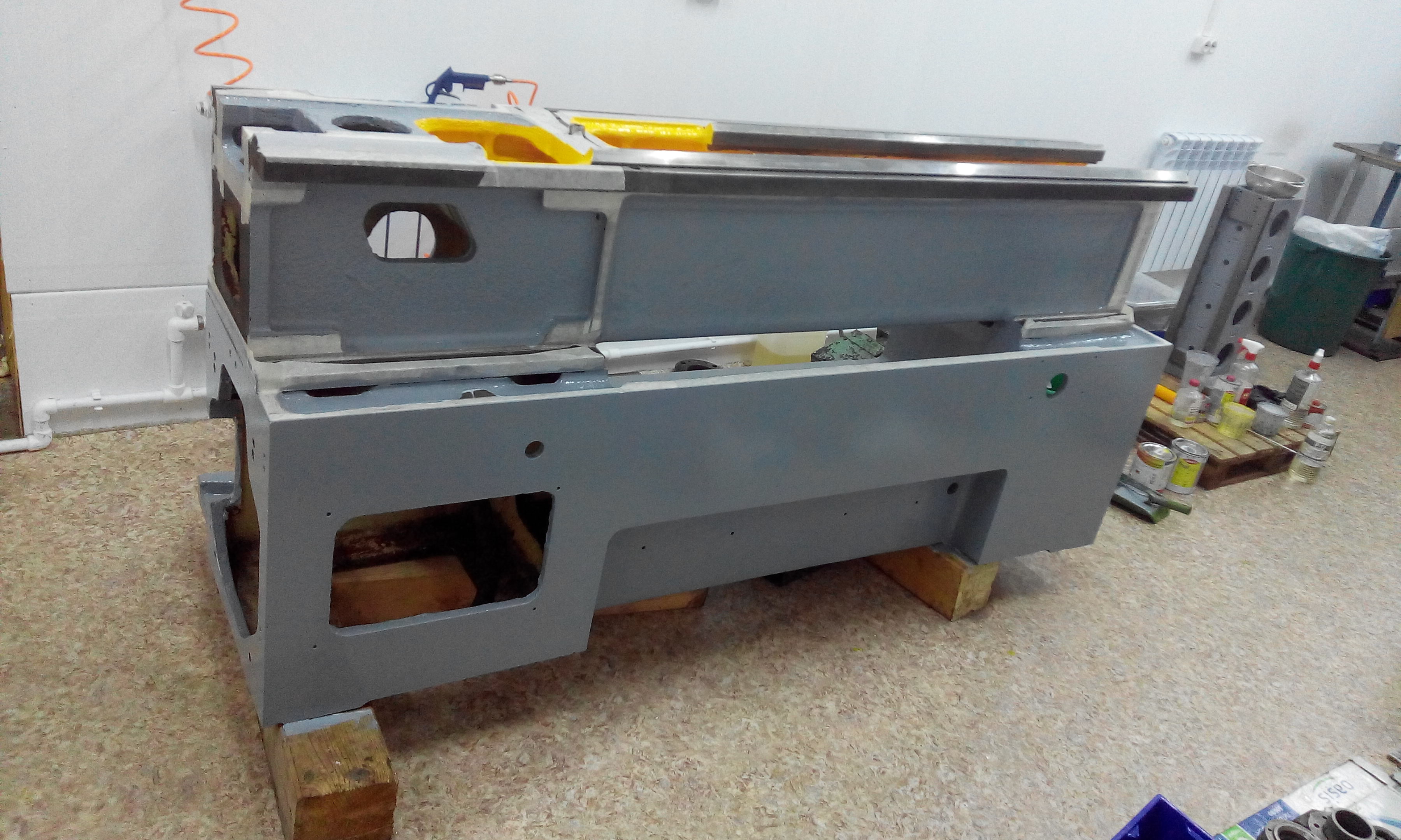

Купил этот станок. состояние нового, электрика разграблена, в остальном полный комплект. Буду ставить китайские сервы и стойку. Пока вытряхиваю остатки из электрошкафов.

Не поленись и сделай проставку под переднюю бабку, заднюю и револьвер 4-6см, а то над суппортом у него очень скромный размер. Я в свое время не стал делать и довольно часто не хватает диаметра.

Всем привет. Застрял на том, что не могу снять ПБ. Винты открутил, но у нее есть штифт прямо под шпинделем, на котором она крутится, но вверх не снимается. Пробовал поднять бабку рычагом - не идет, усиле приличное, сильнее боюсь давить. Может кто сталкивался, как ее снять?
arteminius
Сообщения: 26
Зарегистрирован: 13 май 2013, 06:29
Репутация: 14
Re: 16Б16Т1С1
Сообщение arteminius »
Как вариант: взять в аренду траверсу для снятия автомобильных ДВС + кран гидравлический, в проходное шпинделя вставить кругляк, застропить его и ходовым винтом траверсы вывести точку подвеса под штифт, и покручивая ПБ тянуть.
john1987887
Сообщения: 3063
Репутация: 1802
Re: 16Б16Т1С1
Сообщение john1987887 »
Все оказалось проще. Там под заглушкой есть еще один винт, его нужно было обнаружить и выкрутить.
john1987887
Сообщения: 3063
Репутация: 1802
Re: 16Б16Т1С1
Станочек уже давно в тепле. Полностью разобран и частично покрашен. Скоро сборка. Если кому интересно : грунт Novol 310, краска Sadolyn 012 с отвердителем, цвет Narva 106, внутренности акриловая 2к краска, цвет 1035, грунт тот же.
З.Ы. Ищу моторную плиту и шкив на шпиндель, у меня их нету совсем. Если у кого есть лишние пишите, куплю.
