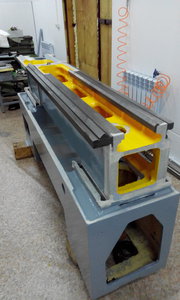

Станочек уже давно в тепле. Полностью разобран и частично покрашен. Скоро сборка. Если кому интересно : грунт Novol 310, краска Sadolyn 012 с отвердителем, цвет Narva 106, внутренности акриловая 2к краска, цвет 1035, грунт тот же.
З.Ы. Ищу моторную плиту и шкив на шпиндель, у меня их нету совсем. Если у кого есть лишние пишите, куплю.
