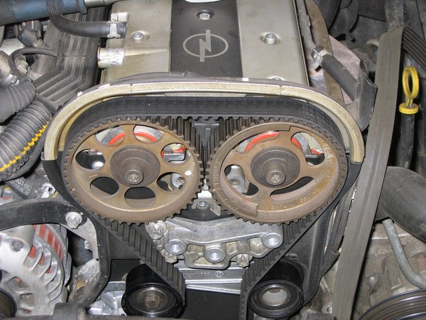

Re: Несовершенство конструкции станка чпу со спаренными осям
Сообщение kaa39518 »
Ремни ГРМ бывают только зубчатые, можно сходить в ближайший автосервис и взять б/у-шный, их на автомобилях меняют заранее, так что они, обычно, в отличном состоянии. Длина бывает разная.
timing-belt.jpg (8414 просмотров) <a class='original' href='./download/file.php?id=887&mode=view' target=_blank>Загрузить оригинал (32.2 КБ)</a>
pictgrm18.jpg (8414 просмотров) <a class='original' href='./download/file.php?id=888&mode=view' target=_blank>Загрузить оригинал (124.44 КБ)</a>
