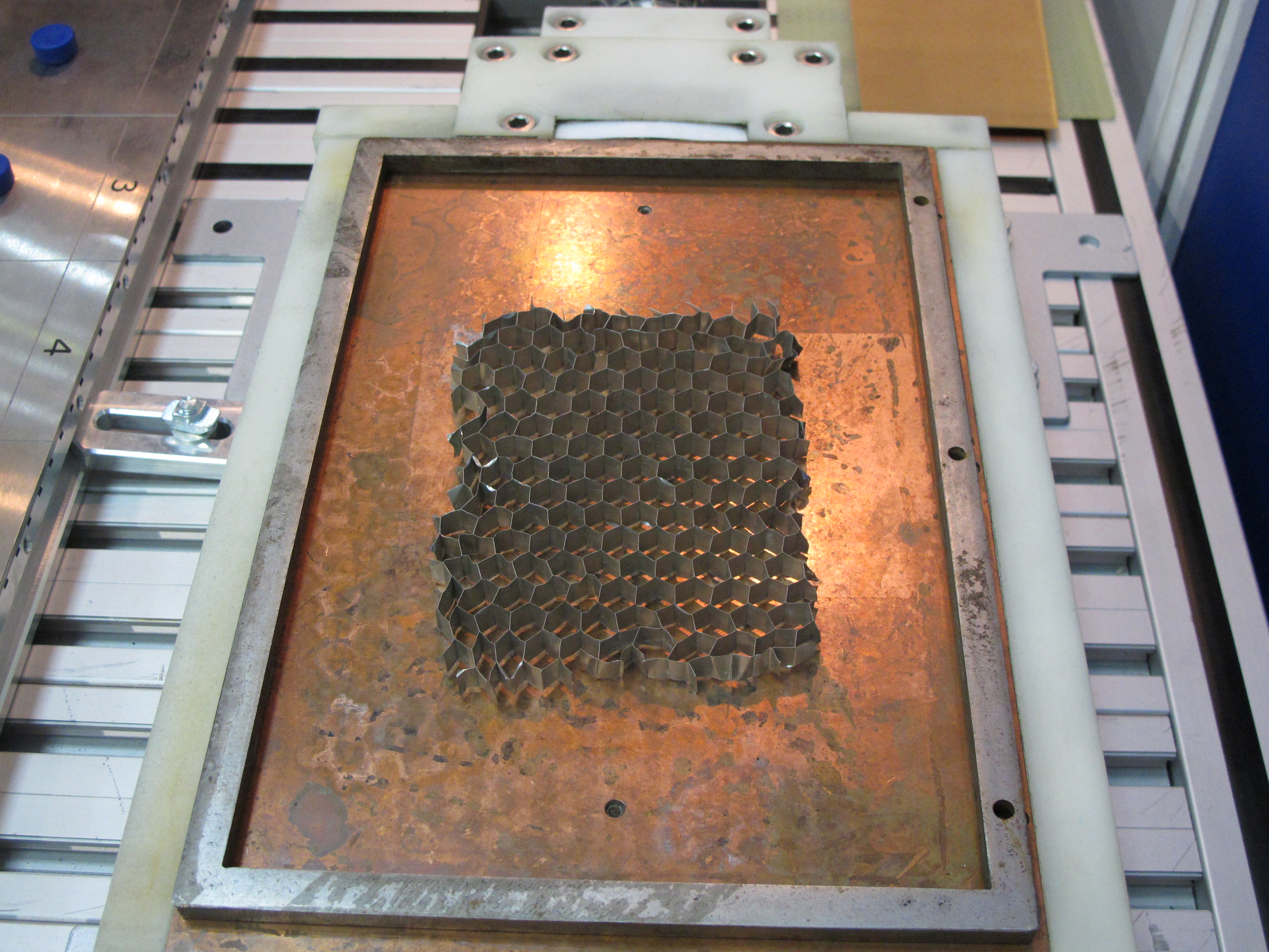

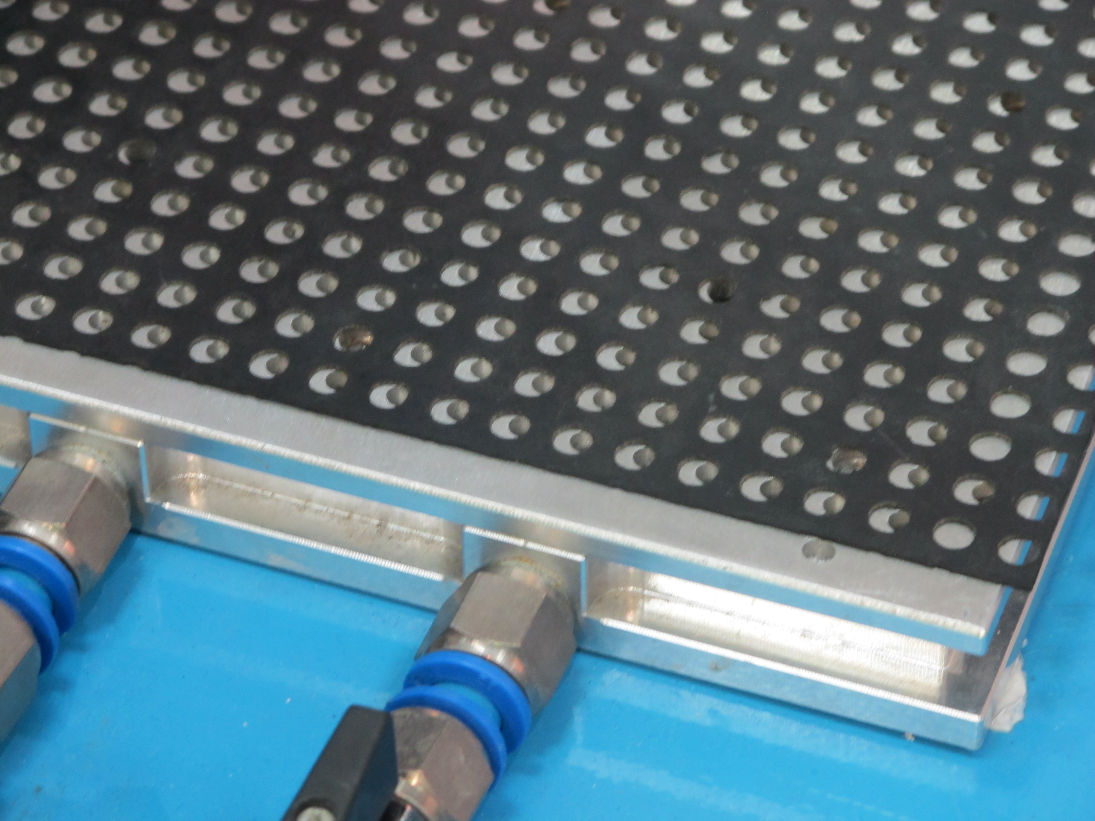

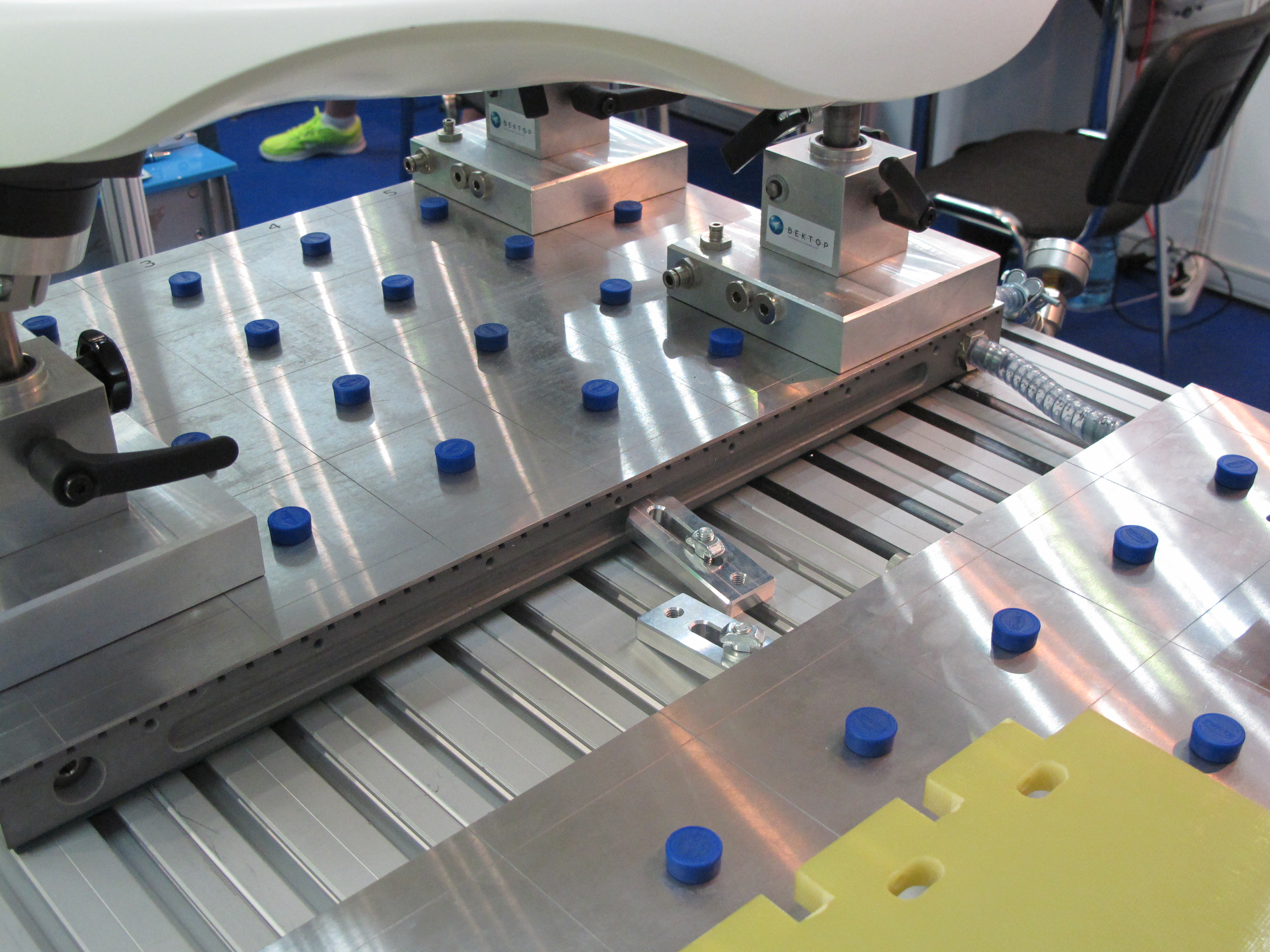

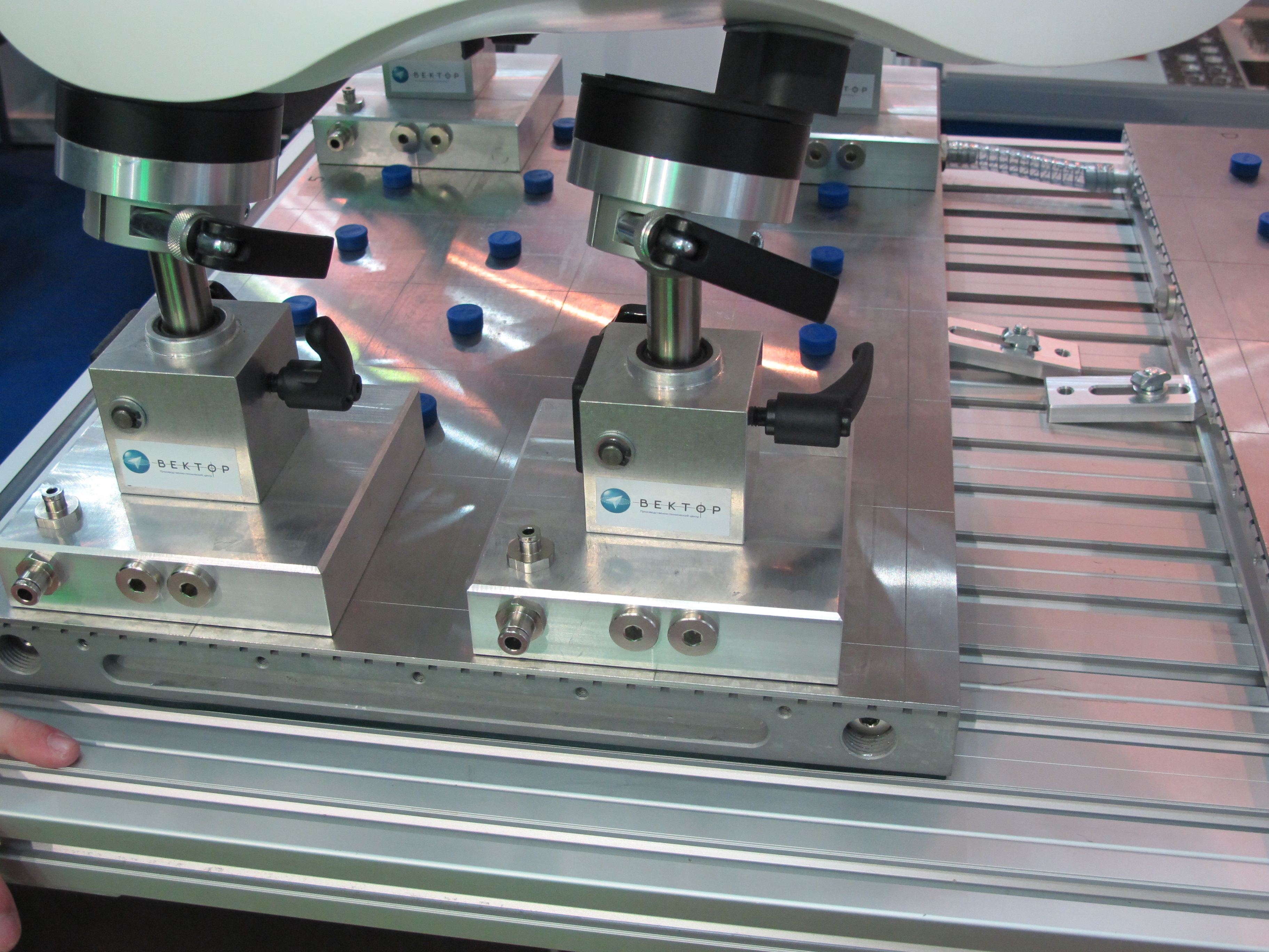

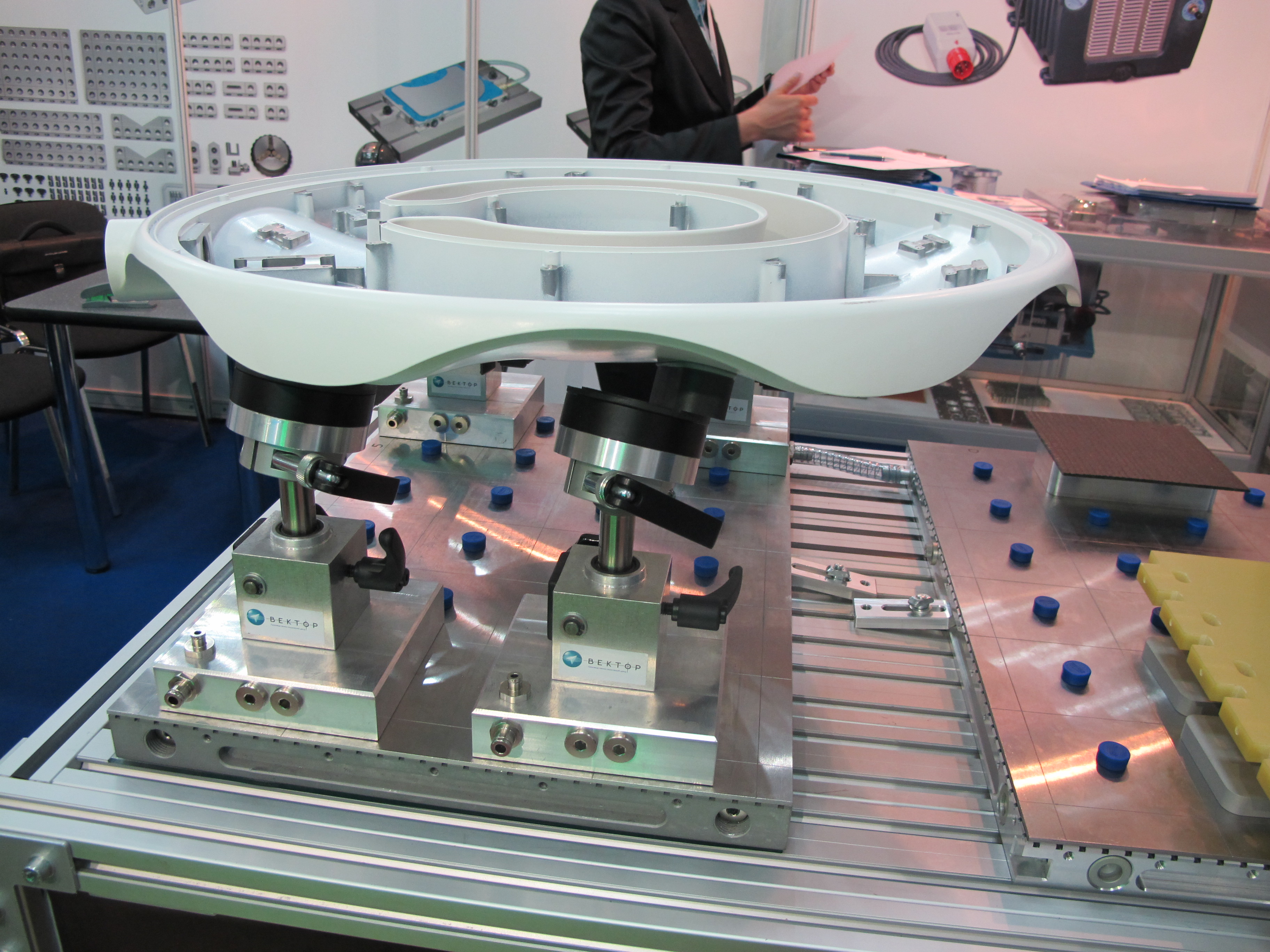

̶В̶с̶ё̶ ̶у̶ж̶е̶ ̶у̶к̶р̶а̶д̶е̶н̶о̶ ̶д̶о̶ ̶н̶а̶с̶ Фотки с последней выставки.
IMG_4371.JPG (4640 просмотров) <a class='original' href='./download/file.php?id=165086&mode=view' target=_blank>Загрузить оригинал (1.73 МБ)</a>
IMG_4374.JPG (4640 просмотров) <a class='original' href='./download/file.php?id=165087&mode=view' target=_blank>Загрузить оригинал (2.22 МБ)</a>

IMG_4380.JPG (4640 просмотров) <a class='original' href='./download/file.php?id=165089&mode=view' target=_blank>Загрузить оригинал (1.92 МБ)</a>
IMG_4381.JPG (4640 просмотров) <a class='original' href='./download/file.php?id=165090&mode=view' target=_blank>Загрузить оригинал (2.05 МБ)</a>
IMG_4382.JPG (4640 просмотров) <a class='original' href='./download/file.php?id=165091&mode=view' target=_blank>Загрузить оригинал (2.05 МБ)</a>
IMG_4383.JPG (4640 просмотров) <a class='original' href='./download/file.php?id=165092&mode=view' target=_blank>Загрузить оригинал (2.33 МБ)</a>
IMG_4384.JPG (4640 просмотров) <a class='original' href='./download/file.php?id=165093&mode=view' target=_blank>Загрузить оригинал (2.18 МБ)</a>
IMG_4385.JPG (4640 просмотров) <a class='original' href='./download/file.php?id=165094&mode=view' target=_blank>Загрузить оригинал (2.63 МБ)</a>
Моя проблема в том, что крепить и снимать нужно быстро, дешево, в больших партиях разнородных деталей без использования химии.
Очень красивое решение задачки уже нашел. Осталось проверить идею.

На последней фотке морозилка. Холодильный агрегат спрятан под столом.

на первом фото это жертвенный слой такой черный ? Где-то отдельно продается такой или аналогичны ?

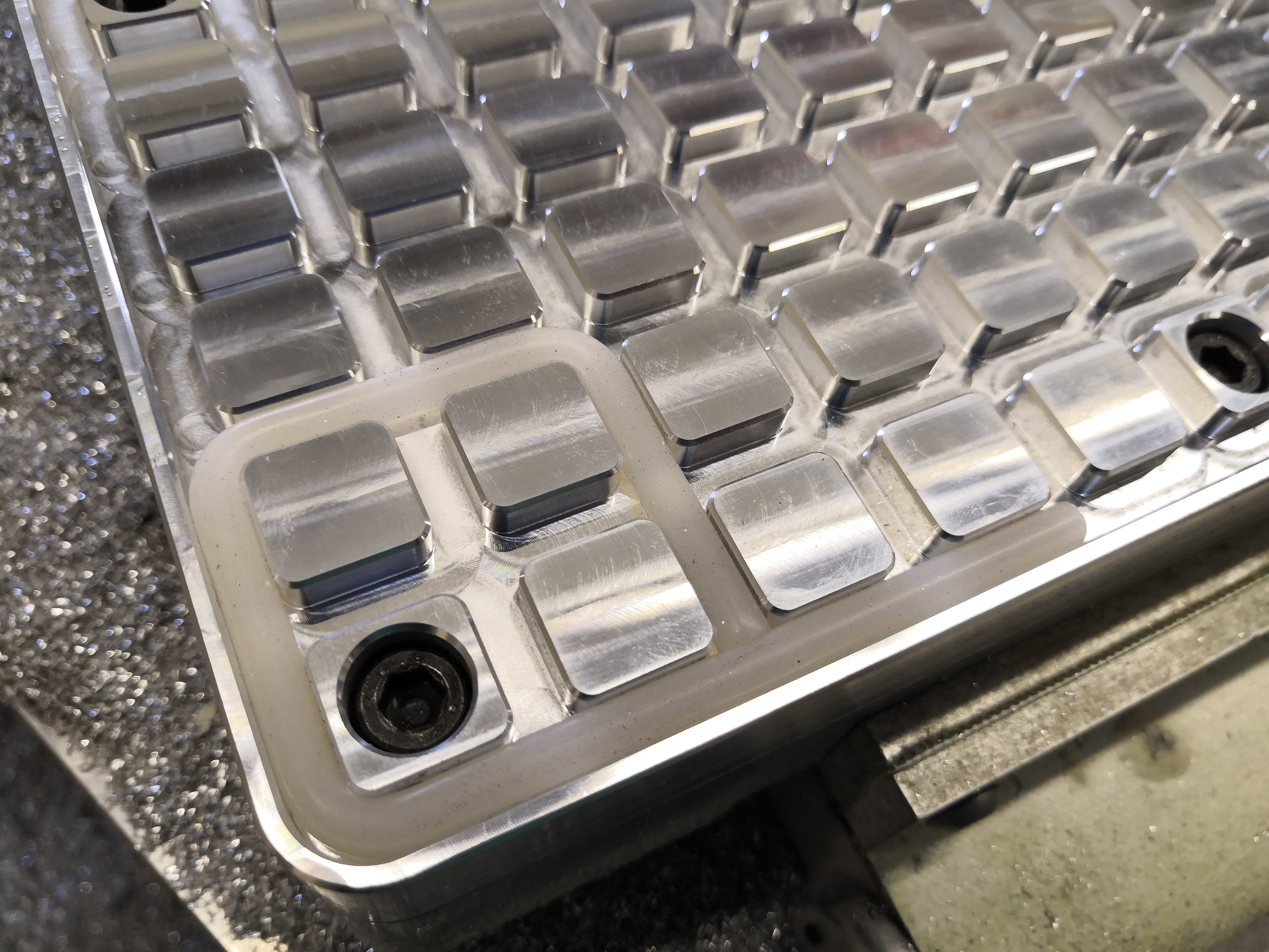

запилил стол.
IMG_20190724_154255.jpg (3818 просмотров) <a class='original' href='./download/file.php?id=166756&mode=view' target=_blank>Загрузить оригинал (4.38 МБ)</a>
IMG_20190724_154210.jpg (3818 просмотров) <a class='original' href='./download/file.php?id=166757&mode=view' target=_blank>Загрузить оригинал (6.58 МБ)</a>

Охренеть, квадратиков нарезал

Макс, а как подключаться вакуумный насос будет, не видно никаких отверстий
Re: вакуумный стол
просверлю с торца одну дырку с резьбой 1/4 под фитинг.
