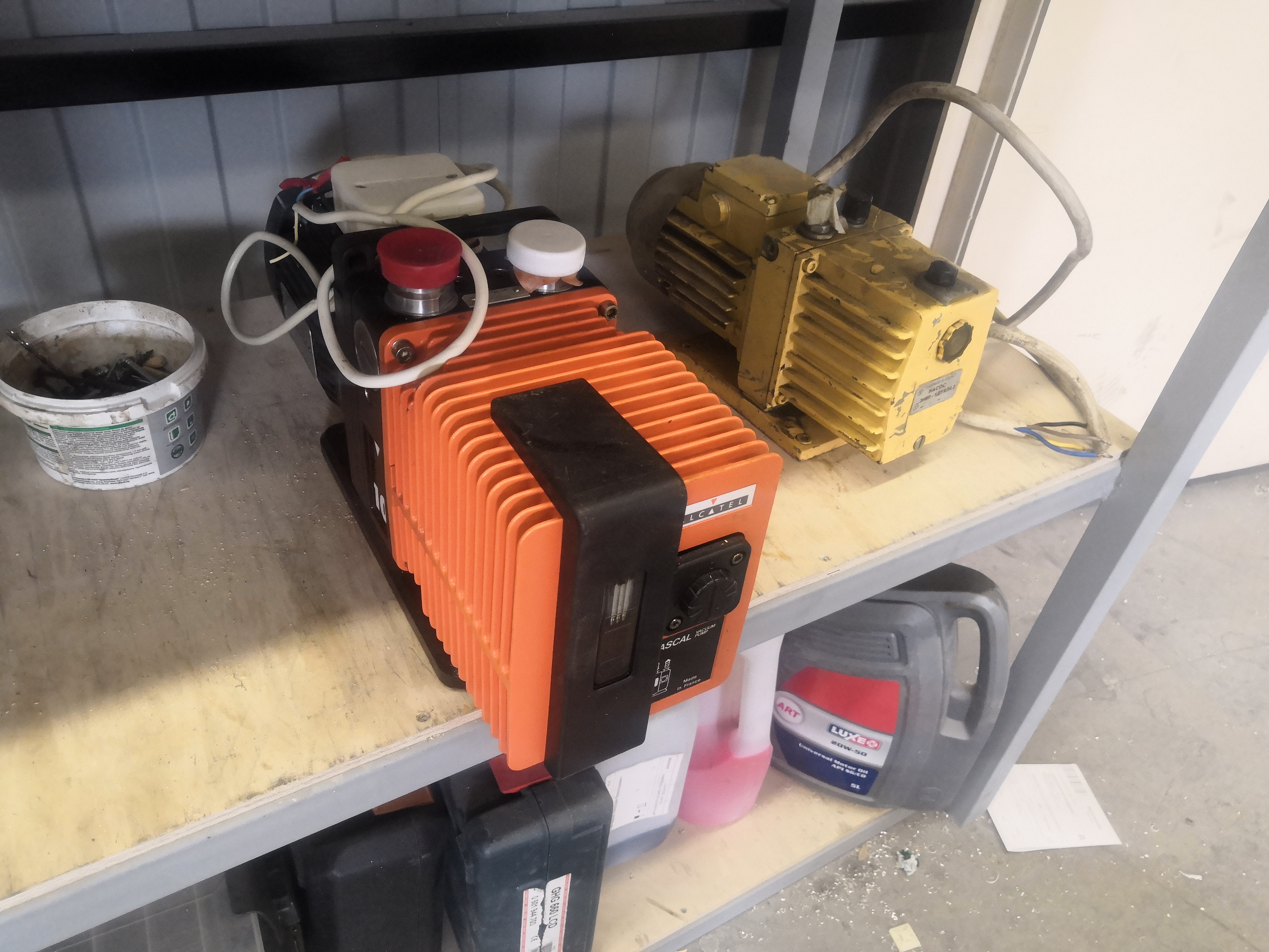

в продолжении серии эксперементов по оптимизации производства решил сотворить вакуумный стол для обработки все техже деталей станков из 20-30мм плит. на данный момент спроектирован сам стол под мой станок размером 630х430 и куплен пластинчато роторный насос. стол будет использоваться для обработки первой стороны деталей вместо шпакли. технологию вижу такую
1) пылю базу на заготовке.
2) кладу заготовку на вакуумный стол базой к столу.
3) делаю обработку 1й стороны деталей и обрезку с недорезом 0.3мм до стола.
4) снимаю заготовку и разрываю оставшиеся 0.3мм в ручную.
5) присасываю на стол это http://www.cnc-club.ru/forum/viewtopic. ... 20#p500280 приспособление и обрабатываю вторую сторону.
также вместо пункта 5 попробую переворот в ложемент и присос через него.
больше всего меня напрягает выполнение пункта 1 выравнивание базы на кривой заготовке на вакуумном столе ведь присосет сильно и деформирует заготовку также как если бы это были прижимы а после отпускания заготовка примет прежнюю форму. решением вижу присасывать не сильно а совсем слегка но для этого нужно както регулировать силу вакуума что я пока незнаю как делать.

frezeryga писал(а):куплен пластинчато роторный насос
Шильдика насоса не видно. С желтым СССР понятно что за зверь.
frezeryga писал(а):решил сотворить вакуумный стол для обработки
Зоны обработки не будут "отключаться" ?
frezeryga писал(а): ведь присосет сильно
Почти 1кг/см2. Зная площадь, можно посчитать.
frezeryga писал(а): решением вижу присасывать не сильно а совсем слегка но для этого нужно както регулировать силу вакуума что я пока незнаю как делать.
Ставить манометр какой нибудь(цифру) и по нему смотреть. А регулировать вакуум, регулировать натеканиие(подачей воздуха). Из вакуумного насоса при этом скорее всего будет валить "дым". Чем больше производительность насоса, тем больше нужно будет подавать с атмосферы. Оранжевый насосик в этом плане может быть малость великоват и наверно двухступенчатый :)

более 1 атмосферы не присосет, тем более "французкий телефон" менее -0,8 атмосферы думаю не даст.
______________________
aftaev писал(а): Оранжевый насосик в этом плане может быть малость великоват
Чой-то, пускаем мотор насоса через частотник и вуаля, регулируем производительность.

зона будет определятся уплотнительным жгутом по периметру заготовки.
насос ALCATEL 2010 Производительность 10 CFM ( около 5 л/сек)

Да, Глянул, насос масляный(не лучший выбор, но в принципе пойдёт) - практичнее всосом управлять.

Enot_1, а какой был бы лучше? общался и на выставке с конторой которая столами торгует и просто с людьми которые имеют в работе подобные столы и у всех обычные пластинчато роторные маслянные насосы.

frezeryga писал(а):какой был бы лучше?
Сухого типа с углеродными пластинами. По производительности уступают ветродуйкам (вихревым), но по практичности их обходят. А масляные - подавно. Для вакуумных столов малого размера - самое то.

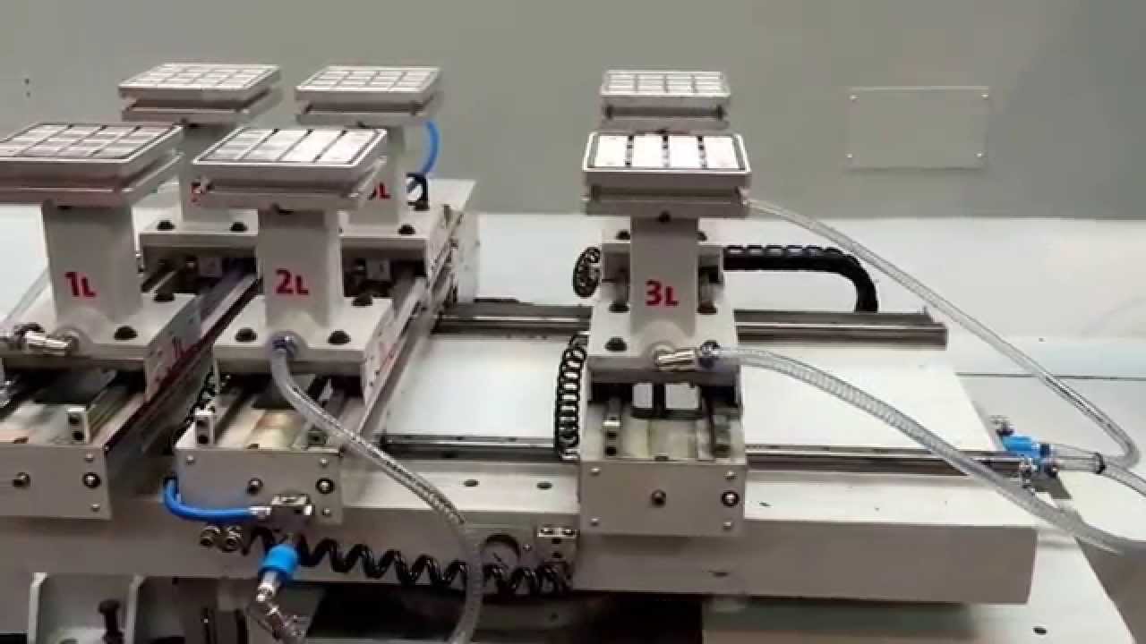

frezeryga писал(а):на данный момент меня глобально беспокоит только как делать первую базу на слегка кривой заготовке.
в деревообработке используют для всяких дверей не полноразмерные столы, а такие лягушки(типо шайба которая присасывается с двух сторон) и в теории можно крепить плиту на них на три/четыре точки. Возможно этого будет достаточно чтобы её не гнуло вакуумом и можно было пропылить плоскость...

был у меня такой насос на работе безмаслянный. но сейчас что есть то есть бабло уже потрачено и насос куплен.

чтобы при разгерметизации вакуум моментально не наполнялся(тк объем шлангов каналов маленький), и быстрее присосать. тут насос качает некий небольшой запас, и открывая кран быстро прилипает. похоже на то как только что одетую покрышку на диск трудно накачать маленьким насосом, а из ресивера её быстро надувает и она защёлкивается
Re: вакуумный стол
насчет трех точек думал. это не проблема но думаю будет дрожать при обработке сковородкой.

frezeryga писал(а):бабло уже потрачено и насос куплен.
Поэтому и пишу
Enot_1 писал(а):не лучший выбор, но в принципе пойдёт
Для такого стола. Просто с заменой масла и туманом смириться. И фильтры на всос - обязательно. Там лопатки скорее всего текстолит или подобное - пожрет если стружка или пыль попадёт.
