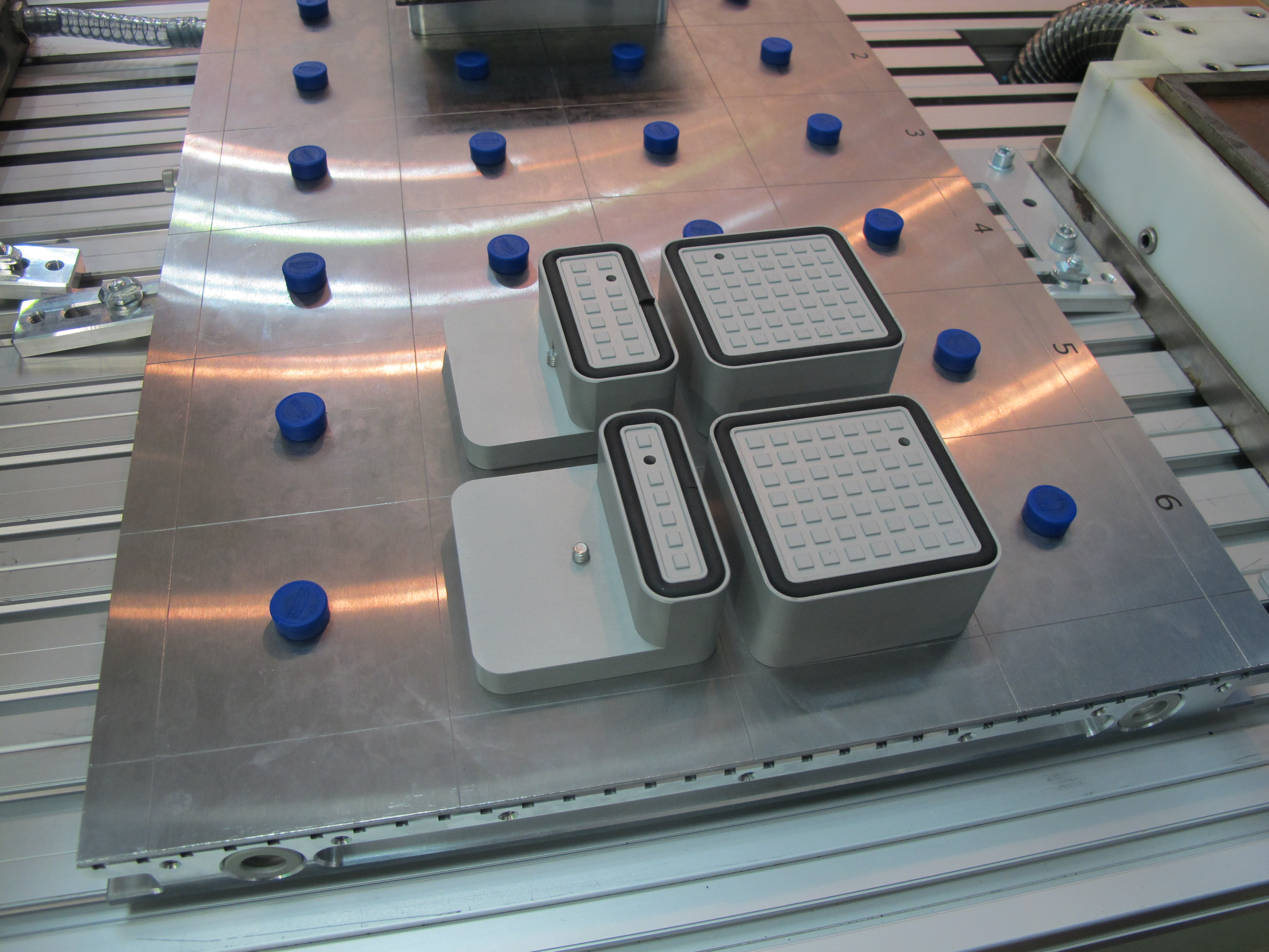

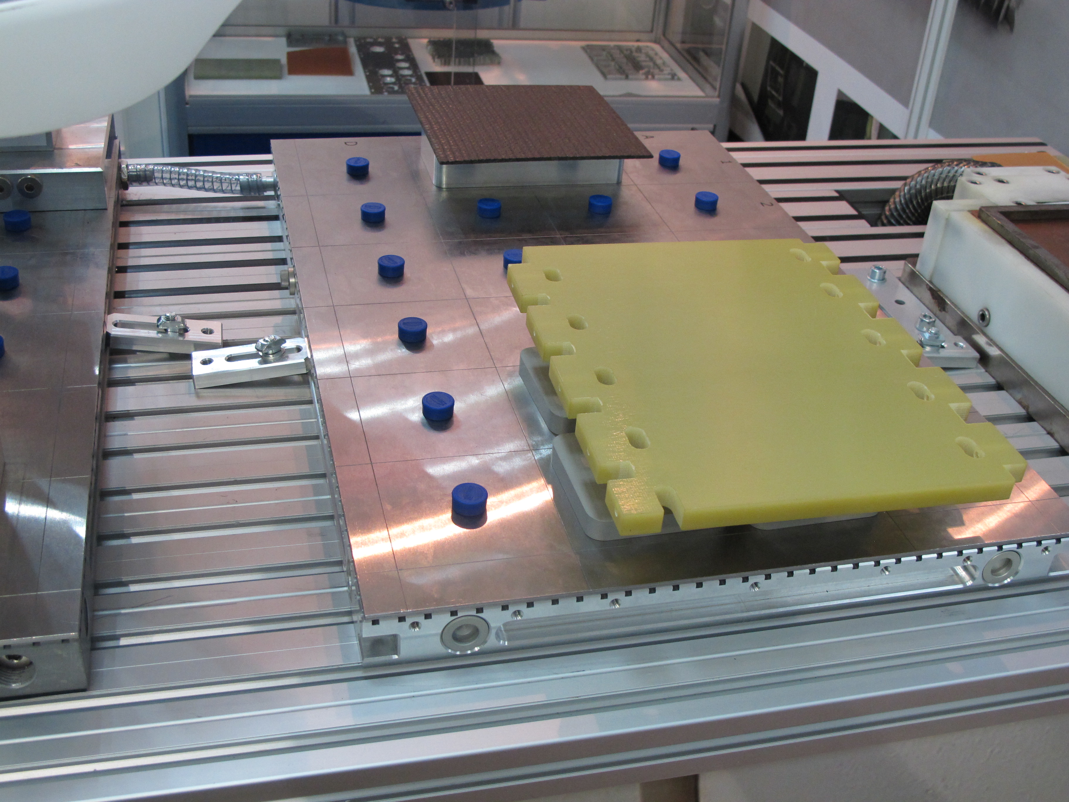

̶В̶с̶ё̶ ̶у̶ж̶е̶ ̶у̶к̶р̶а̶д̶е̶н̶о̶ ̶д̶о̶ ̶н̶а̶с̶ Фотки с последней выставки.
IMG_4371.JPG (4636 просмотров) <a class='original' href='./download/file.php?id=165086&mode=view' target=_blank>Загрузить оригинал (1.73 МБ)</a>
IMG_4374.JPG (4636 просмотров) <a class='original' href='./download/file.php?id=165087&mode=view' target=_blank>Загрузить оригинал (2.22 МБ)</a>
IMG_4375.JPG (4636 просмотров) <a class='original' href='./download/file.php?id=165088&mode=view' target=_blank>Загрузить оригинал (2.04 МБ)</a>
IMG_4380.JPG (4636 просмотров) <a class='original' href='./download/file.php?id=165089&mode=view' target=_blank>Загрузить оригинал (1.92 МБ)</a>
IMG_4381.JPG (4636 просмотров) <a class='original' href='./download/file.php?id=165090&mode=view' target=_blank>Загрузить оригинал (2.05 МБ)</a>
IMG_4382.JPG (4636 просмотров) <a class='original' href='./download/file.php?id=165091&mode=view' target=_blank>Загрузить оригинал (2.05 МБ)</a>
IMG_4383.JPG (4636 просмотров) <a class='original' href='./download/file.php?id=165092&mode=view' target=_blank>Загрузить оригинал (2.33 МБ)</a>
IMG_4384.JPG (4636 просмотров) <a class='original' href='./download/file.php?id=165093&mode=view' target=_blank>Загрузить оригинал (2.18 МБ)</a>
IMG_4385.JPG (4636 просмотров) <a class='original' href='./download/file.php?id=165094&mode=view' target=_blank>Загрузить оригинал (2.63 МБ)</a>
Моя проблема в том, что крепить и снимать нужно быстро, дешево, в больших партиях разнородных деталей без использования химии.

На последней фотке морозилка. Холодильный агрегат спрятан под столом.

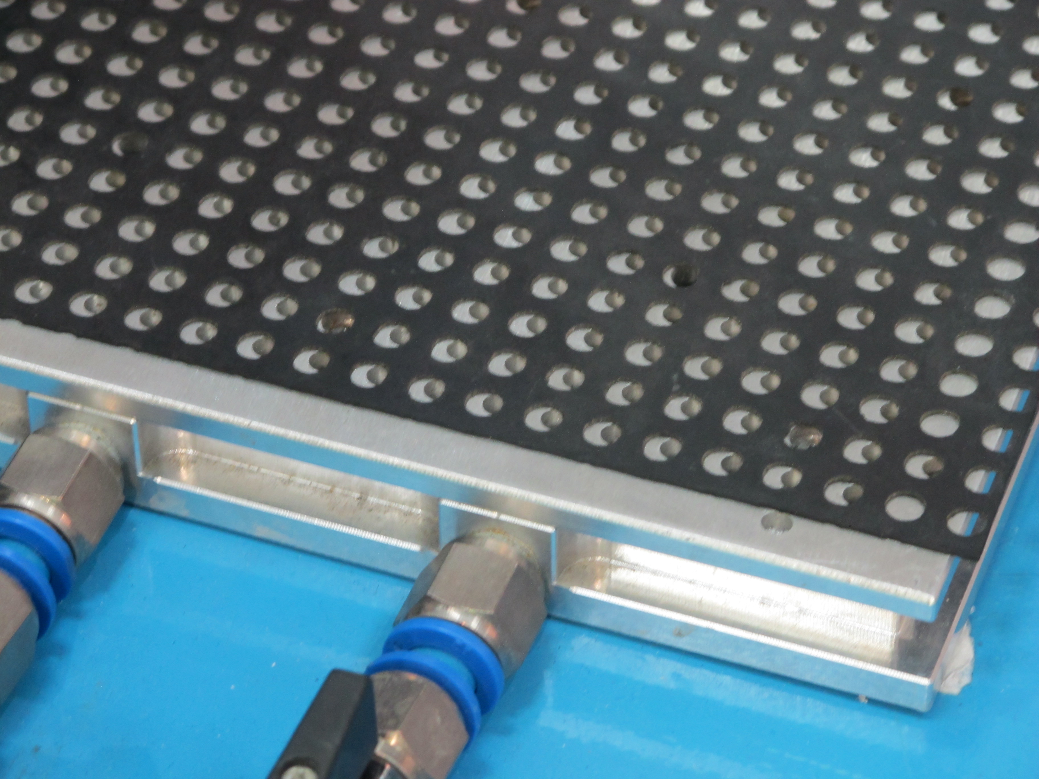

Re: вакуумный стол
Сообщение molchec »
dpss-2 писал(а):Фотки с последней выставки.
на первом фото это жертвенный слой такой черный ? Где-то отдельно продается такой или аналогичны ?
Kiriller писал(а):Где же все берут эту самую базу?
Да я вот тоже думал, а как же всякие заводы решают этот вопрос. Там где тысячами делают технологичные решения должны быть

Re: вакуумный стол
запилил стол.
IMG_20190724_154255.jpg (3814 просмотров) <a class='original' href='./download/file.php?id=166756&mode=view' target=_blank>Загрузить оригинал (4.38 МБ)</a>
IMG_20190724_154210.jpg (3814 просмотров) <a class='original' href='./download/file.php?id=166757&mode=view' target=_blank>Загрузить оригинал (6.58 МБ)</a>

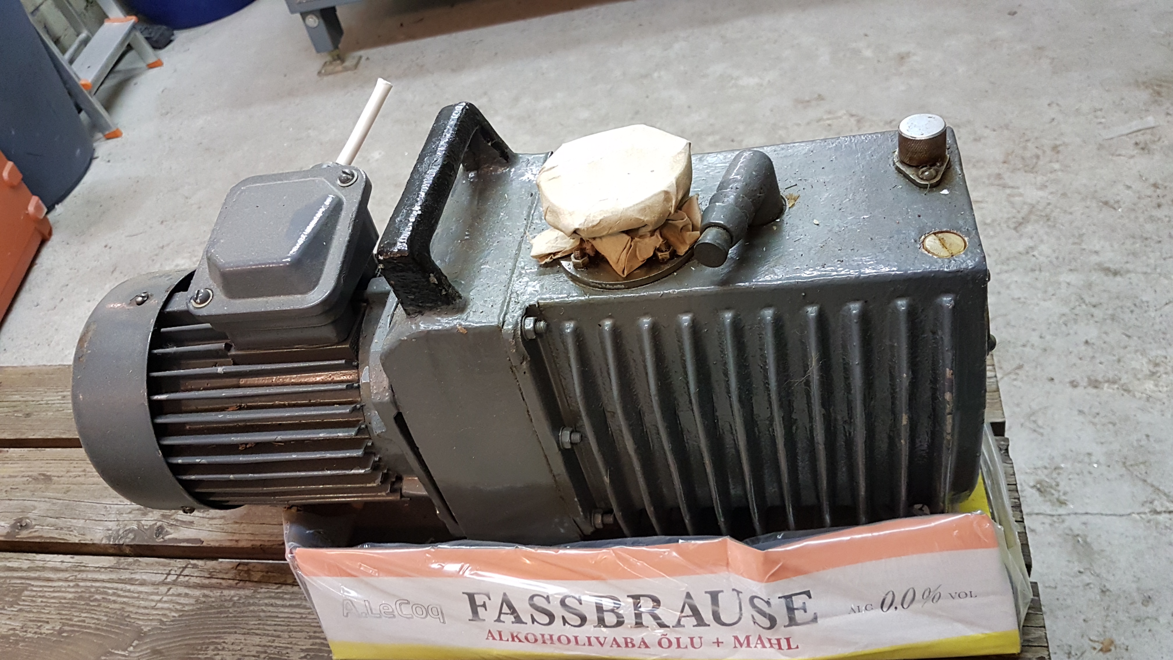

frezeryga писал(а):запилил стол.
Какой вакуумный насос будешь пользовать?
Я себе такой на барахолке взял за 80 евро, ВАКМА 2НВР-5Д, 1976 года выпуска
20190723_220133.jpg (3789 просмотров) <a class='original' href='./download/file.php?id=166758&mode=view' target=_blank>Загрузить оригинал (2.59 МБ)</a>
Последний раз редактировалось Hugo 24 июл 2019, 23:20, всего редактировалось 2 раза.
Re: вакуумный стол
выше гдето писал ALCATEL 2010 запитать хочу через частотник и слабый присос делать снижением оборотов насоса.
sivolap36
Сообщения: 444
Репутация: 122
Откуда: Воронеж
Re: вакуумный стол
Сообщение sivolap36 »
Макс, а как подключаться вакуумный насос будет, не видно никаких отверстий
Re: вакуумный стол
просверлю с торца одну дырку с резьбой 1/4 под фитинг.
Сообщения: 5886
Re: вакуумный стол
aftaev писал(а):Наш вакуумный насос нвр-5д, около 50-60л за 1 час до 6Па откачивает
Производительности должно хватить, чтобы без всяких ресиверов работать.
Они не любят работать при наличии давления.
Т.е. в идеале как-раз для него всегда иметь "полный" ресивер, и стравливать в него как можно больше, чтобы качать уже с разряжением.
Но можно этого и не делать.
Но они обычно на 380.
И наружу подают немало масла.
Честно говоря ОЧЕНЬ сомневаюсь, что вакуумом что-то там "согнет". Особенно 20мм плиту.
Скорее будет отрывать и заготовки будут летать по цеху.
Особенно при внезапном отключении насоса во время работы...
Но реальный опыт бесспорно интересен. В частности в разрезе "расхода" и необходимости молотить насосом нонстоп.
dpss-2
Сообщения: 538
Репутация: 305
Настоящее имя: Alex
Re: вакуумный стол
Сообщение dpss-2 »
Сходите на чипмейкер в вакуумный раздел, почитайте как отбивать масло с выхлопа. На выхлоп ставится вертикальная труба и забивается латунной сеткой. Думаю, что вместо сетки хорошо подойдет медная мелкая проволока путанка. Масло будет обратно стекать в насос.
Почти на всех вакуумных плитах есть боковые упоры от скольжения заготовки. Большую площадь плиты лучше разделить на несколько отдельных камер с индивидуальными жиклерами.
Re: вакуумный стол
я заказал какойто готовый фильтр на выхлоп. зоны делать на этом столе нет смысла. упоры будут для позиционирования загодовки но во время работы будут убраны иначе их снесет.
