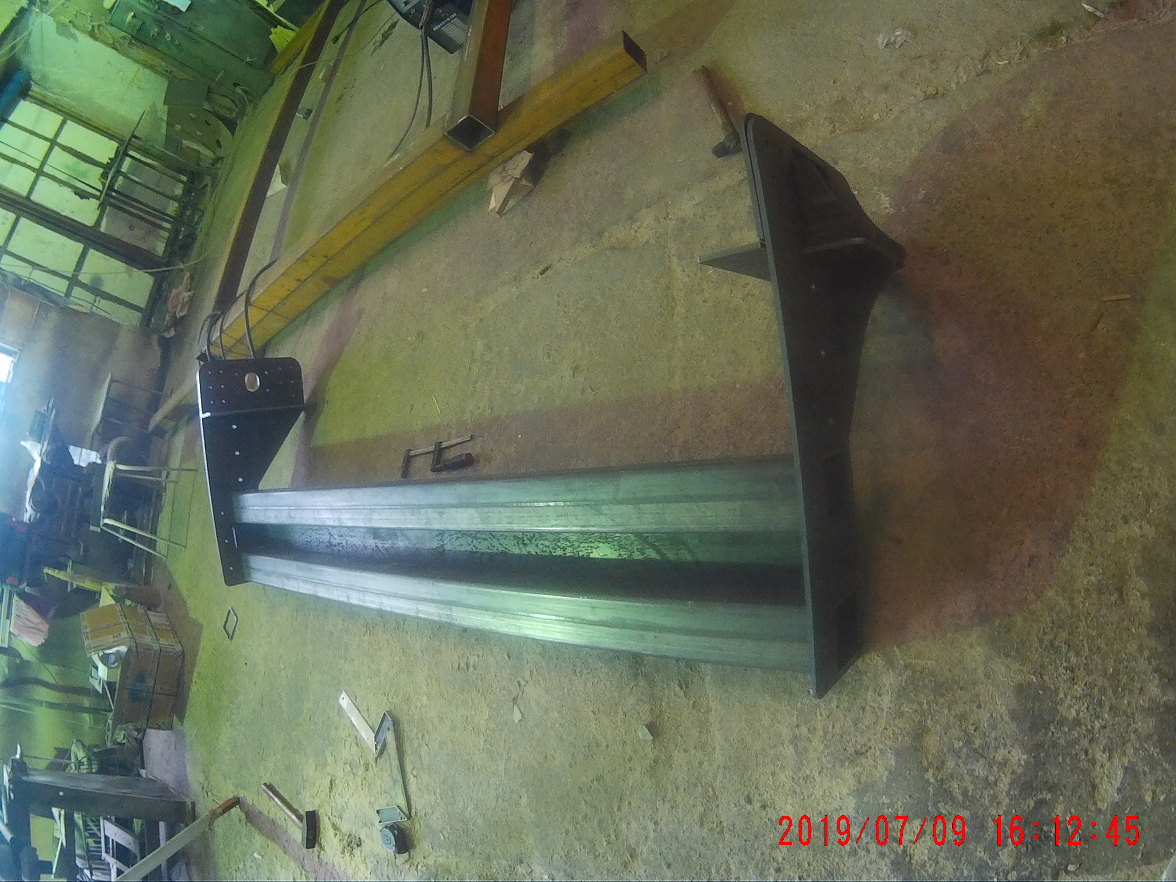

Боковина портала (5628 просмотров) <a class='original' href='./download/file.php?id=166222&mode=view' target=_blank>Загрузить оригинал (1.96 МБ)</a>
Боковина портала

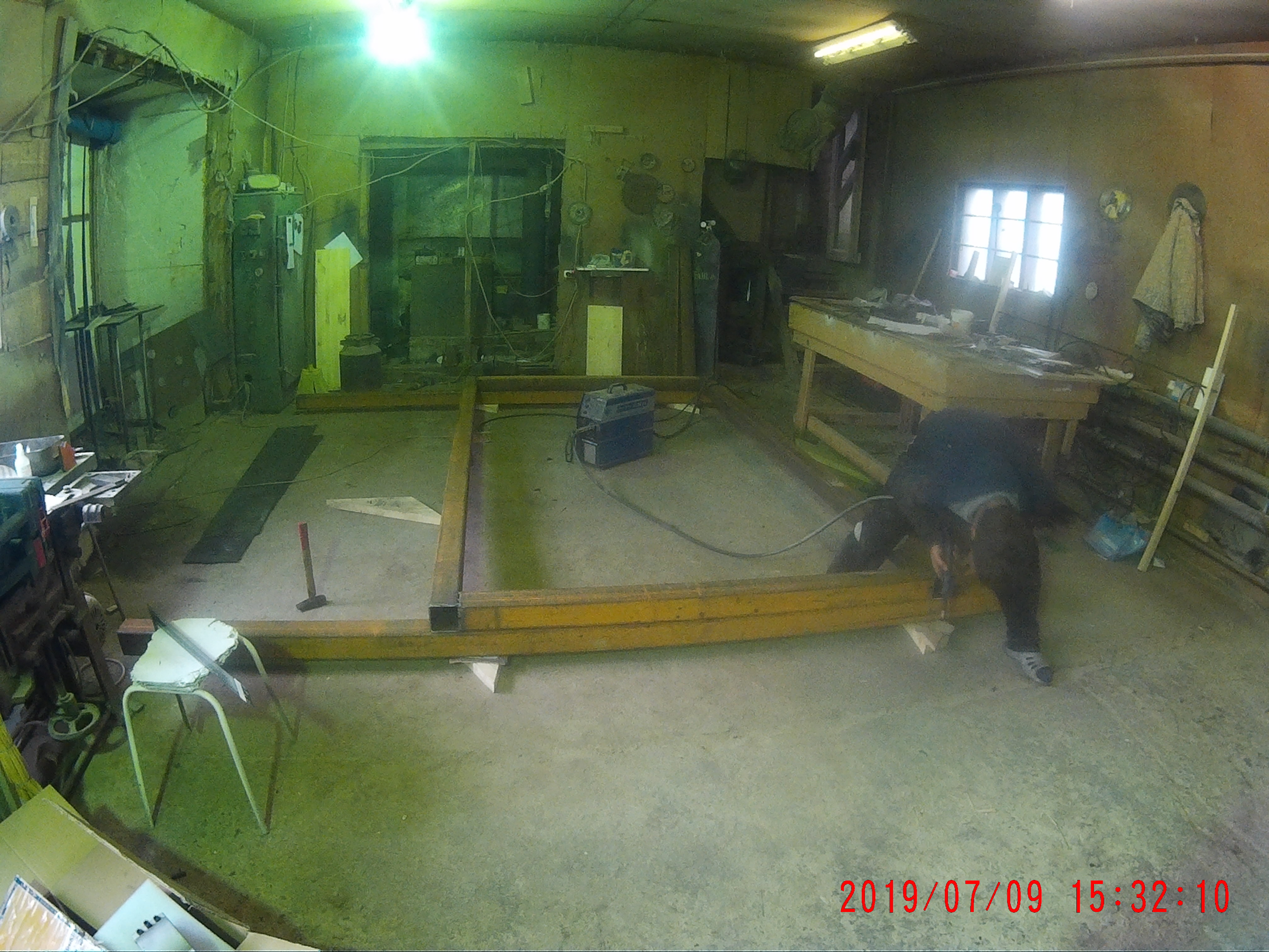

Вот таким невилиром выставляем раму (5628 просмотров) <a class='original' href='./download/file.php?id=166223&mode=view' target=_blank>Загрузить оригинал (1.82 МБ)</a>

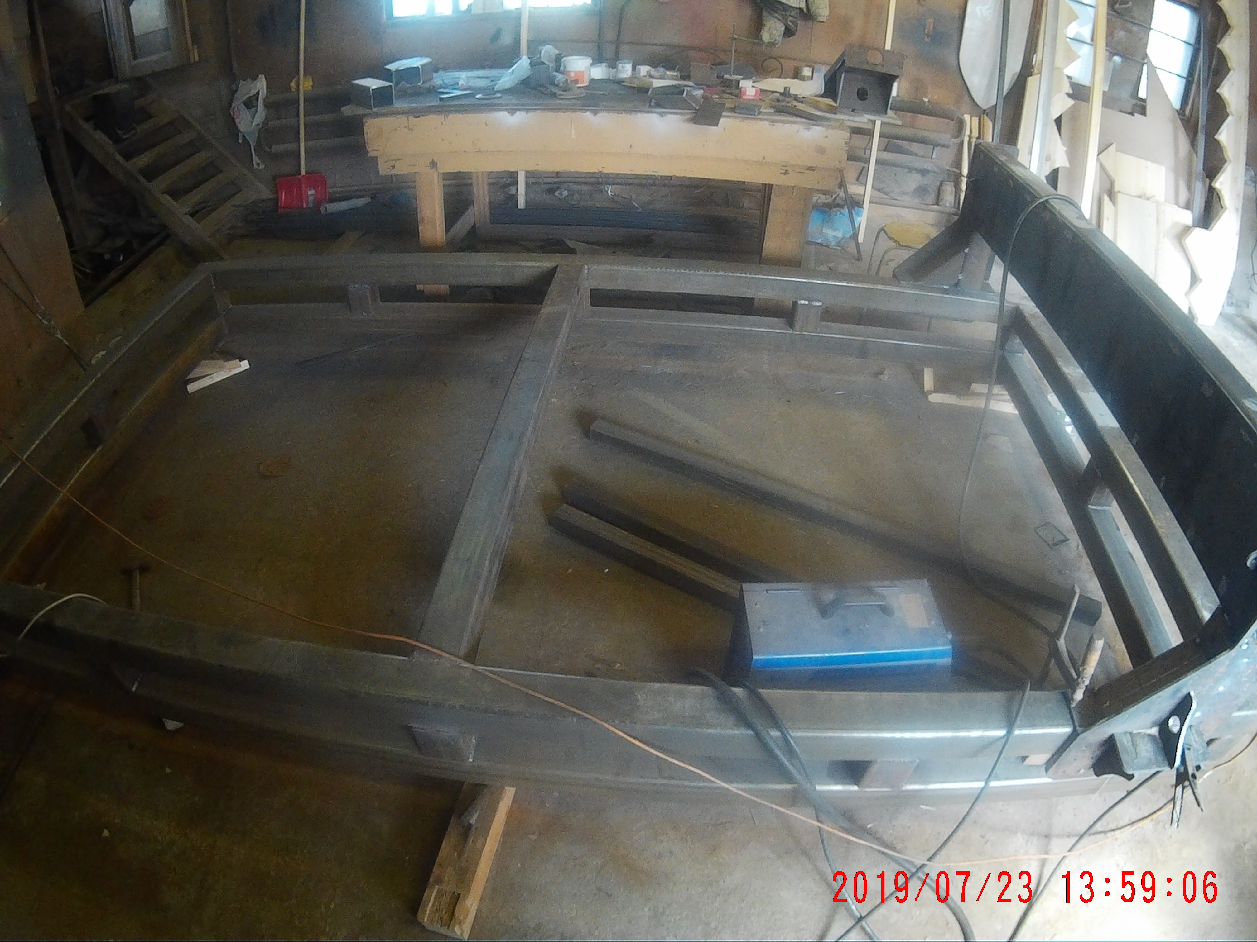

Варим раму, профиль 100*100*5 (5640 просмотров) <a class='original' href='./download/file.php?id=166210&mode=view' target=_blank>Загрузить оригинал (1.82 МБ)</a>

Планируется изготовление портального фрезерного станка
Рабочее поле:3300*1700*290
Обрабатываемые материалы:Дерево, МДФ, Пластик, легкосплавы
Вопросы:Будут в дальнейшем и много
Что пробовал: Многое
Что плучилось: Все из того что пробовал
Что не получилось: Получается пока

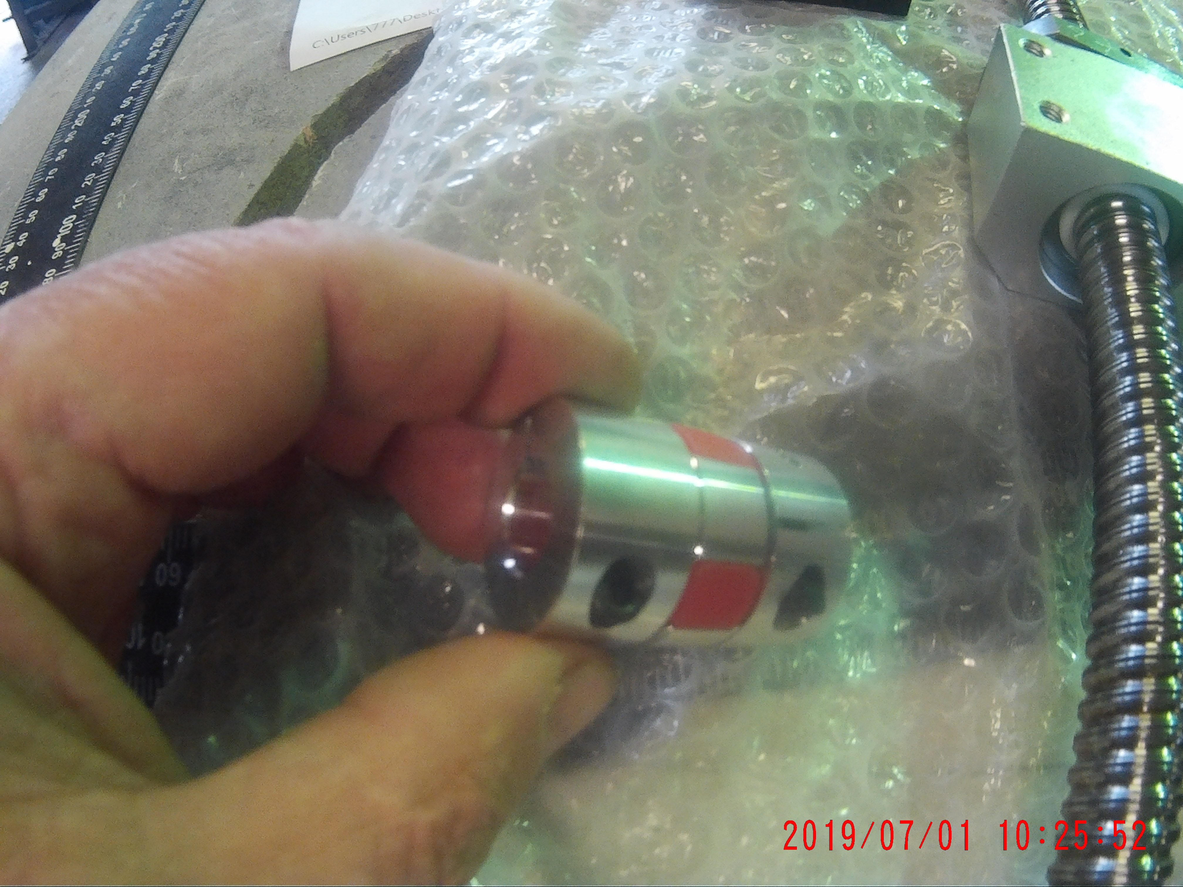

Муфта 14х12 (5536 просмотров) <a class='original' href='./download/file.php?id=166270&mode=view' target=_blank>Загрузить оригинал (1.52 МБ)</a>
Муфта 14х12

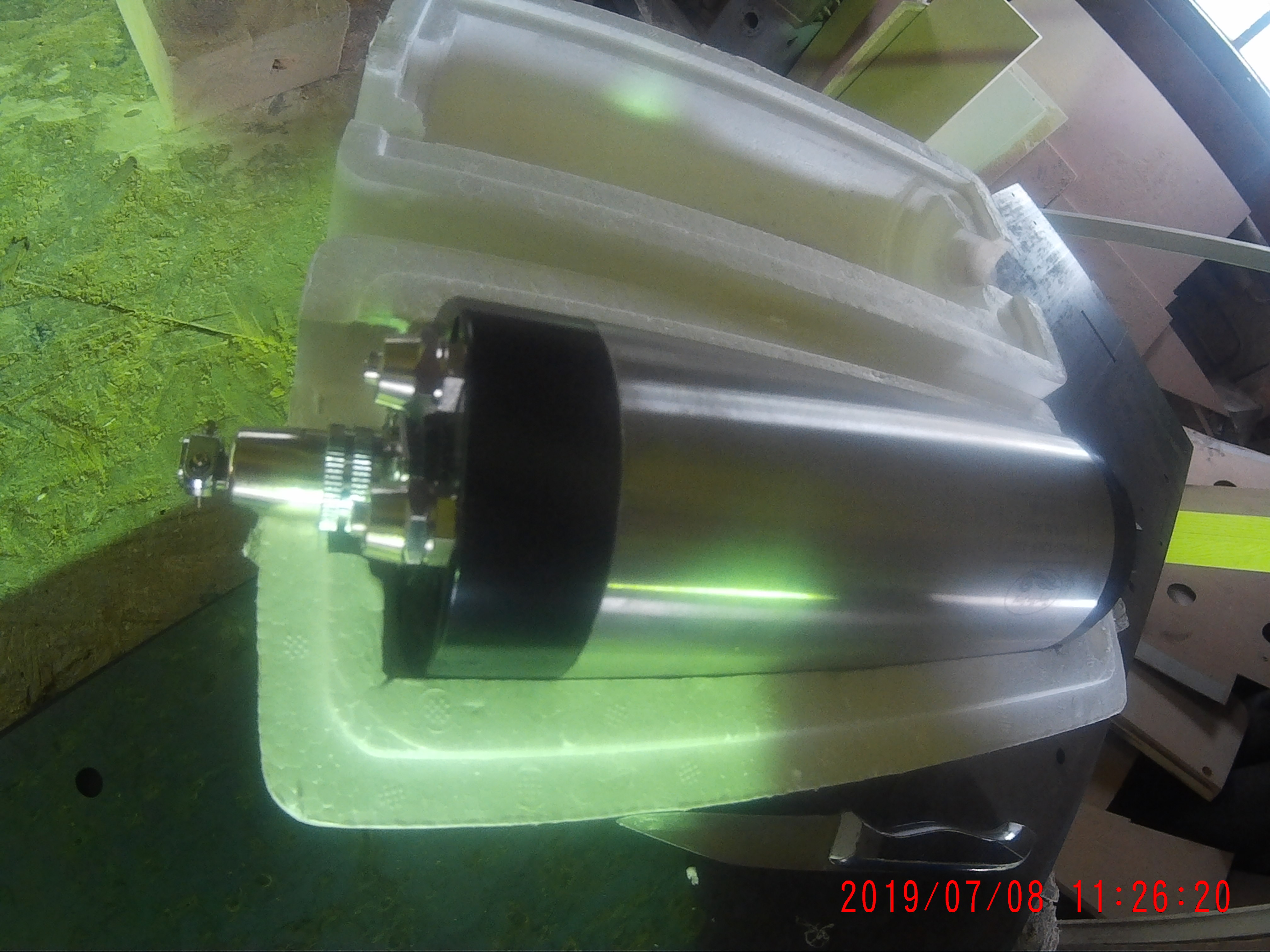

Держатель шпинделя Д.80 (5536 просмотров) <a class='original' href='./download/file.php?id=166271&mode=view' target=_blank>Загрузить оригинал (1.75 МБ)</a>
Получил еще кое что из комплектующих.

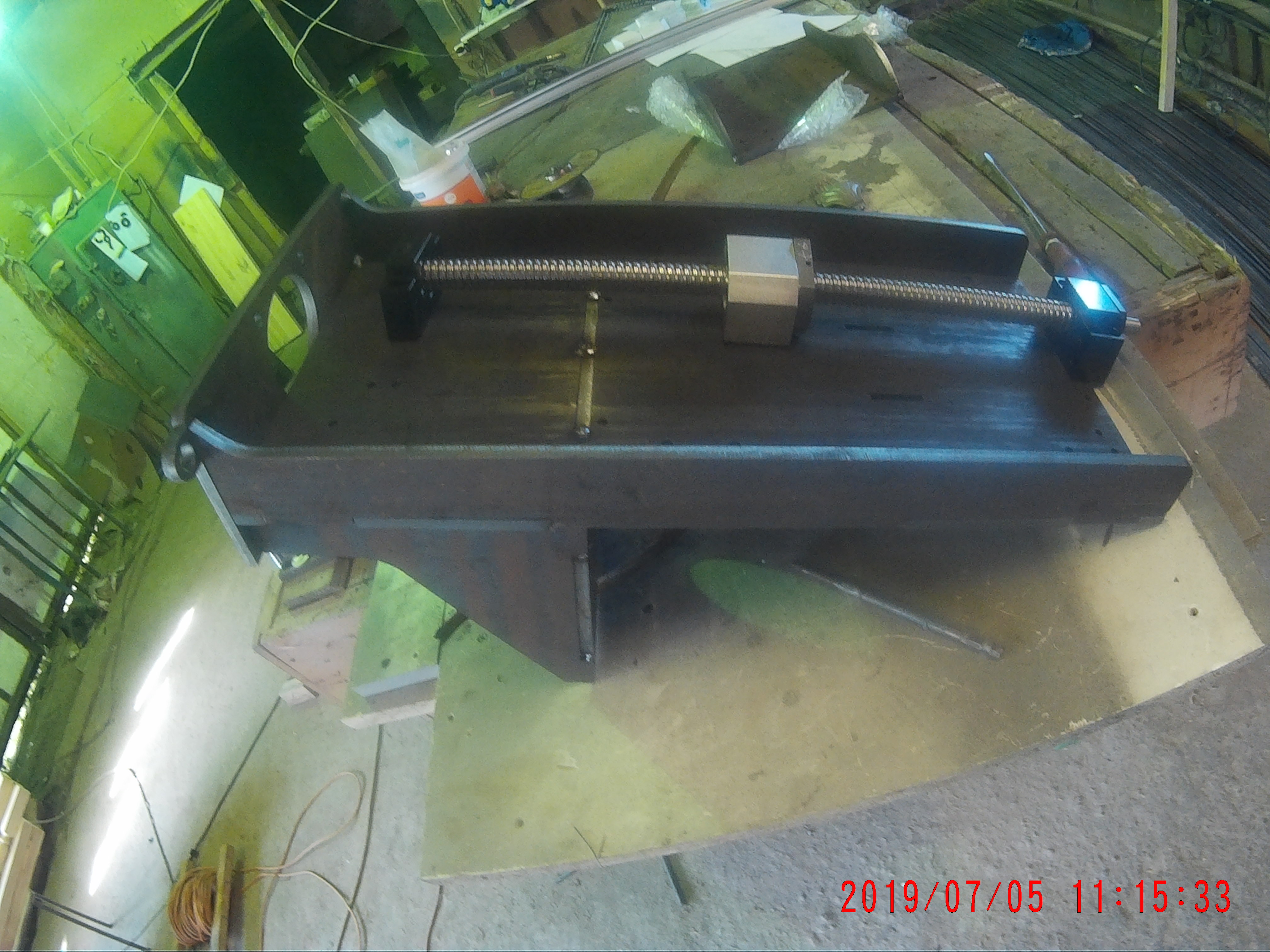

шввп 2005х500мм. (5536 просмотров) <a class='original' href='./download/file.php?id=166272&mode=view' target=_blank>Загрузить оригинал (1.65 МБ)</a>
шввп 2005х500мм.

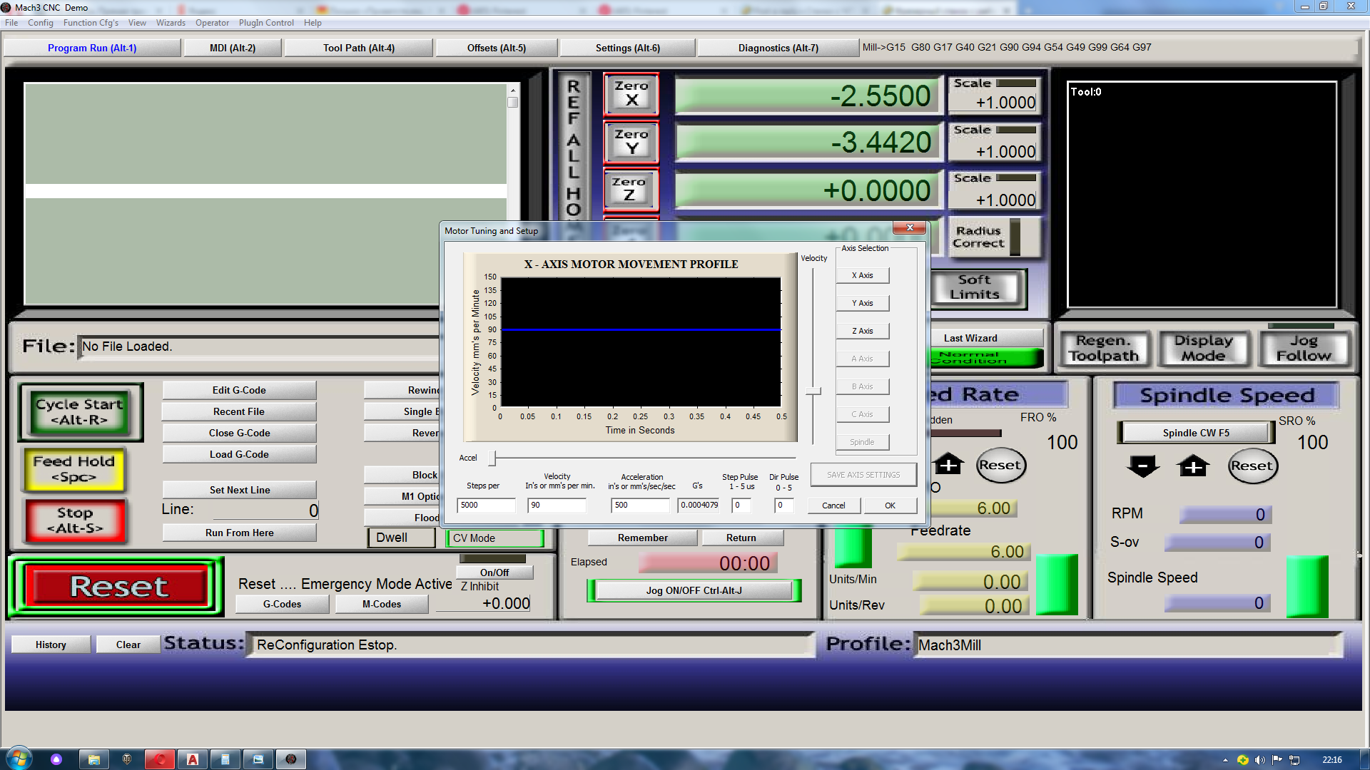

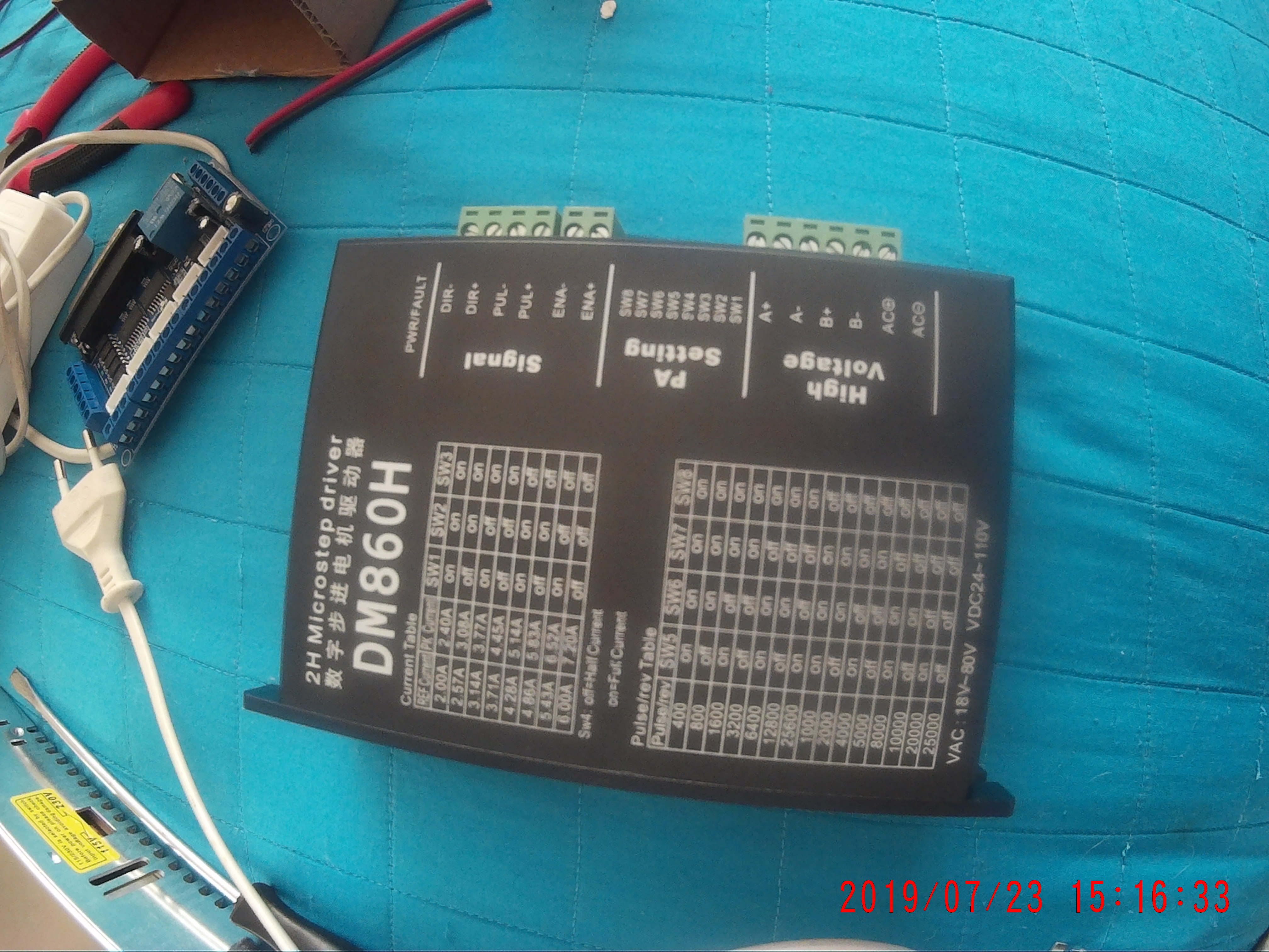

Всем доброго время суток! Ребята, очень нужна помощь спецов! Так как по механике работы подходят к концу, что бы не терять время занялся электроникой. С настройкой частотника шпинделя разобрался. Частотник довольно редкий(в сети инфы по его настройки очень мало) модель Yl620-A, но с ним разобрался, работает. А вот в настройках матча по ШД возникли вопросы. А именно: По оси Х стоят два мотора нема 34 с редукторами 1:4, это передается на рейку с модулем 1,5 через шестерню Z-30. Планирую подключить драйвера паралельно на ось Х на плате управления(плата широко распространенная-"синяя", драйвера DM860H )что бы не городить подчиненую ось, это нормально ?. Второе: Как в матче прописать все эти передаточные отношения? Вроде не тупой, но ни как не могу вникнуть! Перечитал кучу инфы- без результатно! Может у кого есть скрины окон матча подобного станка! Или может кто то обьяснит как это сделать?! Буду очень благодарен любой помощи, так как сам пока "чайник" в чпу!
5-Axis-CNC-Interface-Adapter-Breakout-Board-Mach3-Driver-Board-USB-Cable-For-Stepper-Motor-Milling.jpg (5385 просмотров) <a class='original' href='./download/file.php?id=166378&mode=view' target=_blank>Загрузить оригинал (143.67 КБ)</a>

Иван Карел писал(а):что бы не городить подчиненую ось, это нормально ?
если есть свободные пины на плате, то можно и не параллельно. в маче подчинение это делается одной галкой. Оба варианта рабочие, но если объединить на одни пины. то упускается возможность выравнивания силами мача, только через отдельный модуль.
Иван Карел писал(а):Как в матче прописать все эти передаточные отношения?
в маче, в настройках "motor tuning" нужно указать только одно - уже посчитанное количество импульсов на миллиметр пути. ну и скорости-ускорения

Понятно! Пины свободные есть, даже хотелось бы поставить еще один конечник что бы выравнивать портал(это предусмотрено в железе), просто хотел идти к этому пошагово. Так как пока не могу разобраться в элементарной для сведущих людей настройке.
А как посчитать кол-во импульсов на мм пути и скорости ускорения? Извините за назойливость, когда было 20 все было просто, когда тебе 50- все становится сложнее. Хотя опыт по строительству механизмов и электроники-большой!

Иван Карел писал(а): А как посчитать кол-во импульсов на мм пути и скорости ускорения? Извините за назойливость, когда было 20 все было просто, когда тебе 50- все становится сложнее. Хотя опыт по строительству механизмов и электроники-большой!
Настроил не один десяток станков, ни разу не получилось вычислить :hehehe: , обычно сначала добиваешься чтобы станок хоть как то двигался, а потом эмпирическим путём подгоняешь, или функцией автонастройки пользуешься.

Иван Карел писал(а):просто хотел идти к этому пошагово
ну ничего не мешает собрать так, потом поменять. Хотя проще уж сразу провода кинуть на разные пины, чтобы потом туда не лезть. Разница только в том что пропишите пины степ-дир для двух осей вместо одной(это всё в одном окне "ports and pins -> motor output"), и поставите одну галку в меню "Slave axis" чтобы подчинить ось. А с выравниванием потом разберетесь.
Иван Карел писал(а):А как посчитать кол-во импульсов на мм пути и скорости ускорения?
у вас на драйверах есть переключатели настроек микрошага, там в соответствии им уже написано количество импульсов на 1 оборот стандартного двигателя на 200 шагов.( т.е микрошаг 1/4 =800, 1/8=1600,1/16=3200 и тд) умножаем это на коэф редуктора и получаем количество импульсов на оборот, получаем например 200*8(микрошаг)*4(редуктор)=6400.
далее считаем расстояние которое проходит шестерня за оборот - 1,5х30х3,14159(Пи) = 141,37155‬..
ну и делим 6400/141,37 = 45,27 импульсов на 1мм хода.
Далее уже по факту подстраиваем до реального значения.
ускорение начните с 500мм/сек2, скорость 5000. далее повышайте, и смотрите какая максимальная стабильная, от неё процентов 70 оставляйте на постоянку

hmnijp писал(а):у вас на драйверах есть переключатели настроек микрошага, там в соответствии им уже написано количество импульсов на 1 оборот стандартного двигателя на 200 шагов.( т.е микрошаг 1/4 =800, 1/8=1600,1/16=3200 и тд) умножаем это на коэф редуктора и получаем количество импульсов на оборот, получаем например 200*8(микрошаг)*4(редуктор)=6400.
По расчету понял! На драйверах настроил микрошаг 1/16. А в какой графе меню мача прописывать значение микрошага? В мотор тюнинг?

Иван Карел писал(а):А в какой графе меню мача прописывать значение микрошага? В мотор тюнинг?
hmnijp писал(а):в маче, в настройках "motor tuning" нужно указать только одно - уже посчитанное количество импульсов на миллиметр пути.
больше там нет ничего

Иван Карел писал(а):(плата широко распространенная-"синяя"
Не рекомендую использовать плату без опторазвязок
На этой плате входа 10,11,12,13,15 с опторозвязкой. А выхода PUL,DIR,ENA она там не нужна в драйверах есть своя. ;)

Mamont писал(а):Не рекомендую использовать плату без опторазвязок
Так она вроде как с опторазвязкой! Или я ошибаюсь?!

hmnijp. спасибо за помощь! Посчитал, получилось 90,54 импульсов на 1 мм. Но вот правильно ли я поставил данные в матче?

Иван Карел писал(а): hmnijp. спасибо за помощь! Посчитал, получилось 90,54 импульсов на 1 мм. Но вот правильно ли я поставил данные в матче?
не правильно
step per - 90.45 : кол. шагов на мм
velocity - 5000 скорость, мм/мин
dir pulse 5..10
step pulse 5..10

Mamont писал(а):dir pulse 5..10
step pulse 5..10
А ЭТО ЧТО ЗА ЗНАЧЕНИЯ? С другими разобрался, не правильно установил!

Иван Карел писал(а):А ЭТО ЧТО ЗА ЗНАЧЕНИЯ?
это ширина импульса степ, и задержка его фронта после смены направления на dir. в микросекундах. Обычно у драйверов есть минимальные значения, которые они успеют обработать, для ваших это скорее всего ~5мкс. в общем пропишите эти значения для всех осей. если что-то будет не так, то потом разберётесь...
