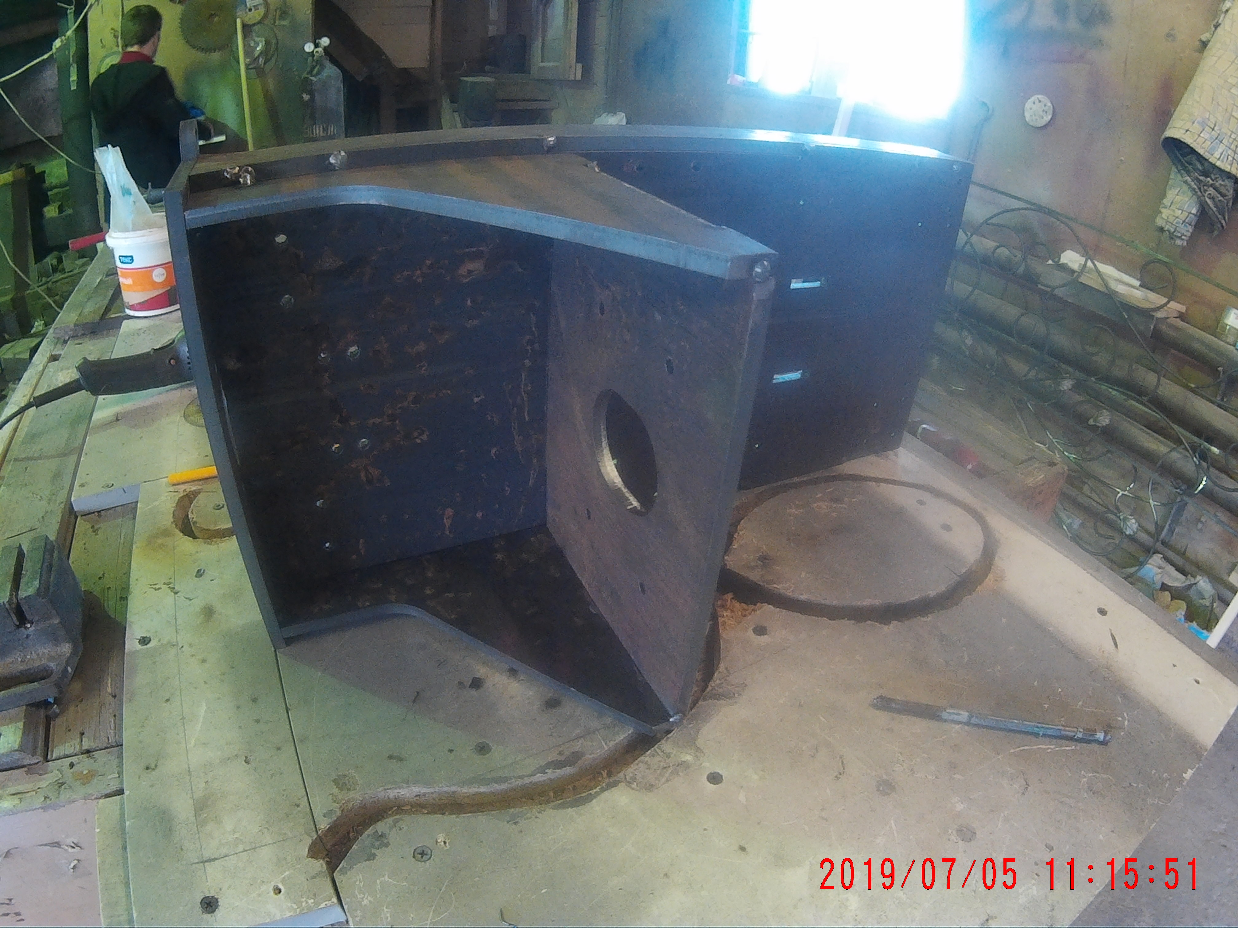

Боковина портала (5617 просмотров) <a class='original' href='./download/file.php?id=166222&mode=view' target=_blank>Загрузить оригинал (1.96 МБ)</a>
Боковина портала

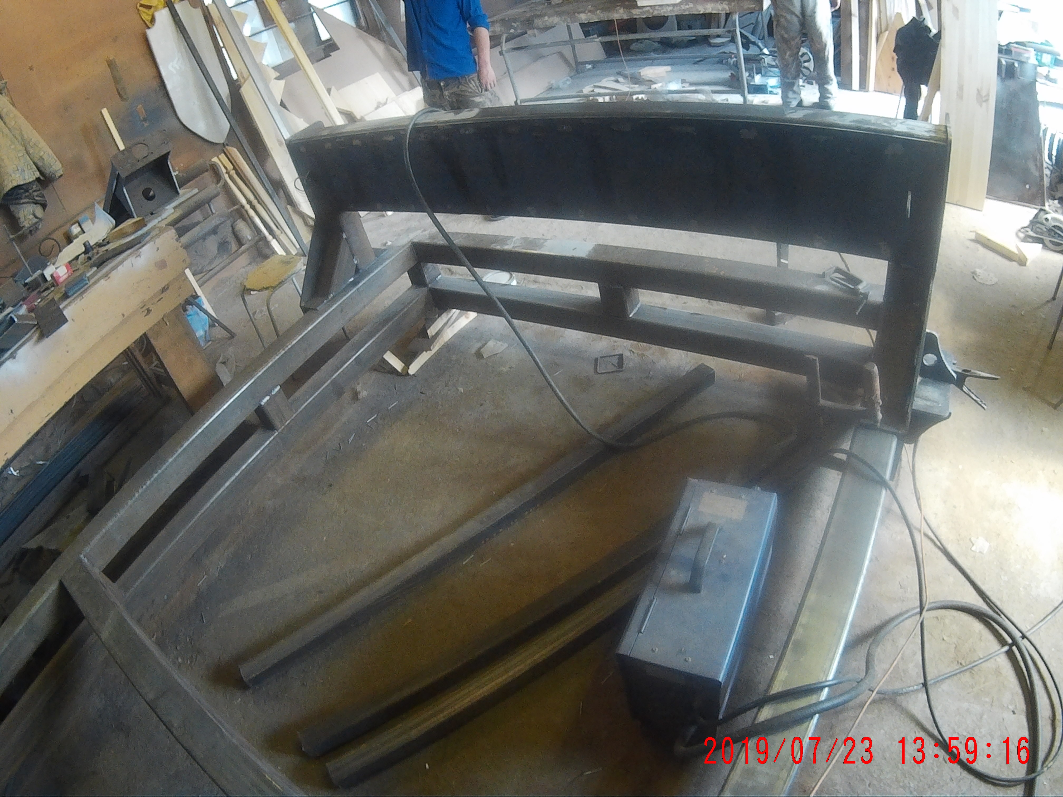

Вот таким невилиром выставляем раму (5617 просмотров) <a class='original' href='./download/file.php?id=166223&mode=view' target=_blank>Загрузить оригинал (1.82 МБ)</a>

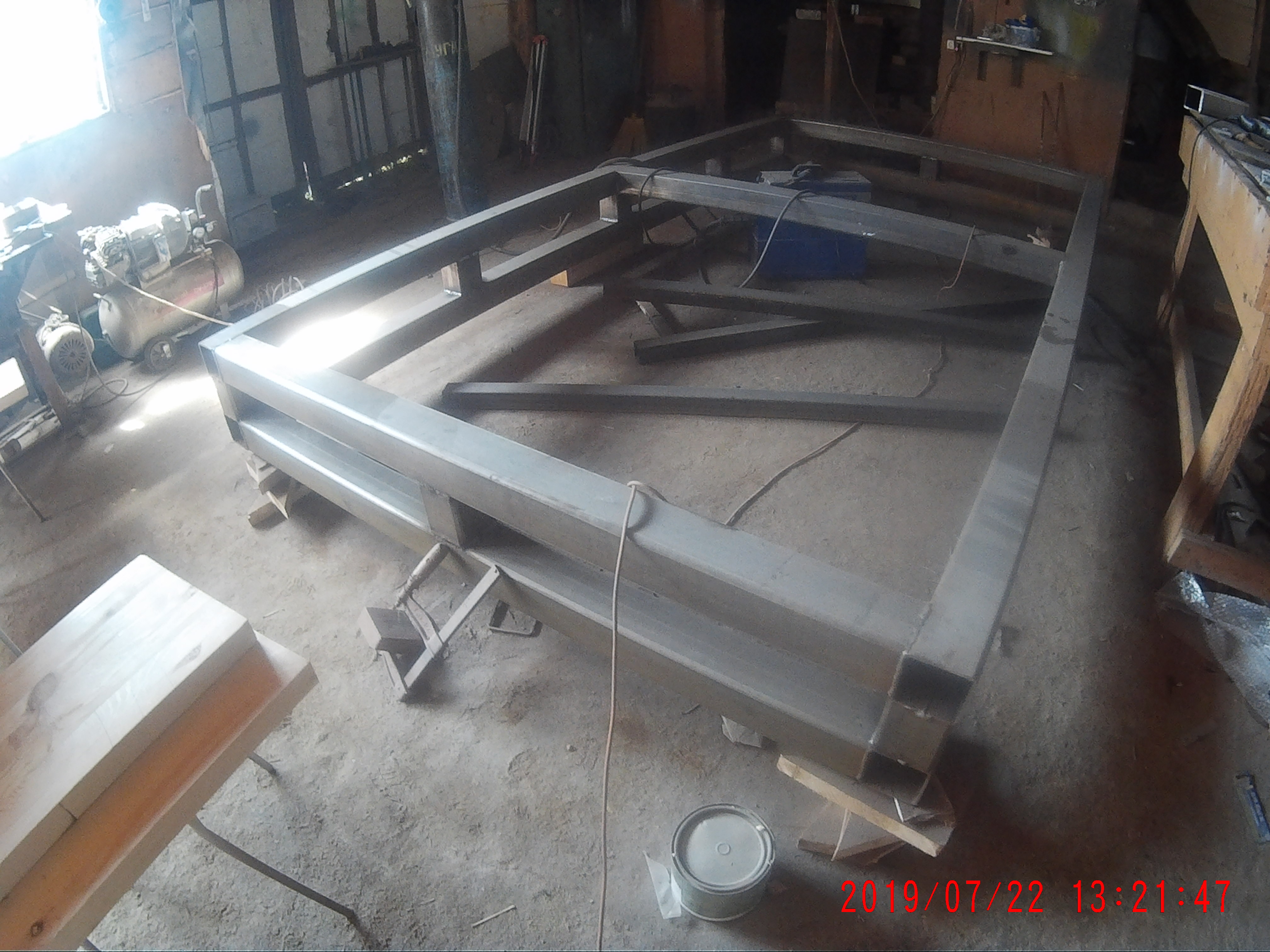

Варим раму, профиль 100*100*5 (5629 просмотров) <a class='original' href='./download/file.php?id=166210&mode=view' target=_blank>Загрузить оригинал (1.82 МБ)</a>

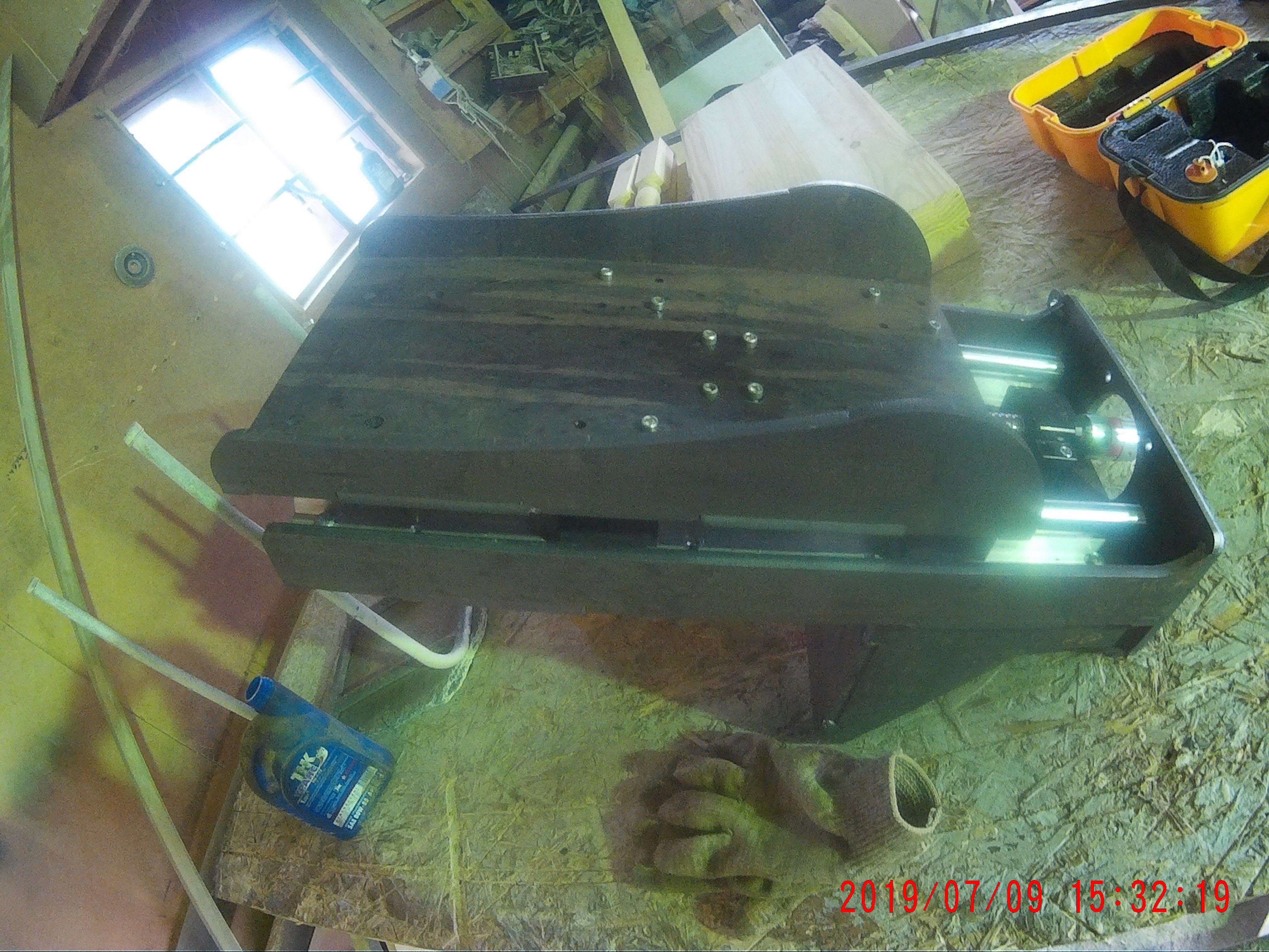

Планируется изготовление портального фрезерного станка
Рабочее поле:3300*1700*290
Обрабатываемые материалы:Дерево, МДФ, Пластик, легкосплавы
Вопросы:Будут в дальнейшем и много
Что пробовал: Многое
Что плучилось: Все из того что пробовал
Что не получилось: Получается пока
Ось Z (5629 просмотров) <a class='original' href='./download/file.php?id=166208&mode=view' target=_blank>Загрузить оригинал (1.59 МБ)</a>
Ось Z

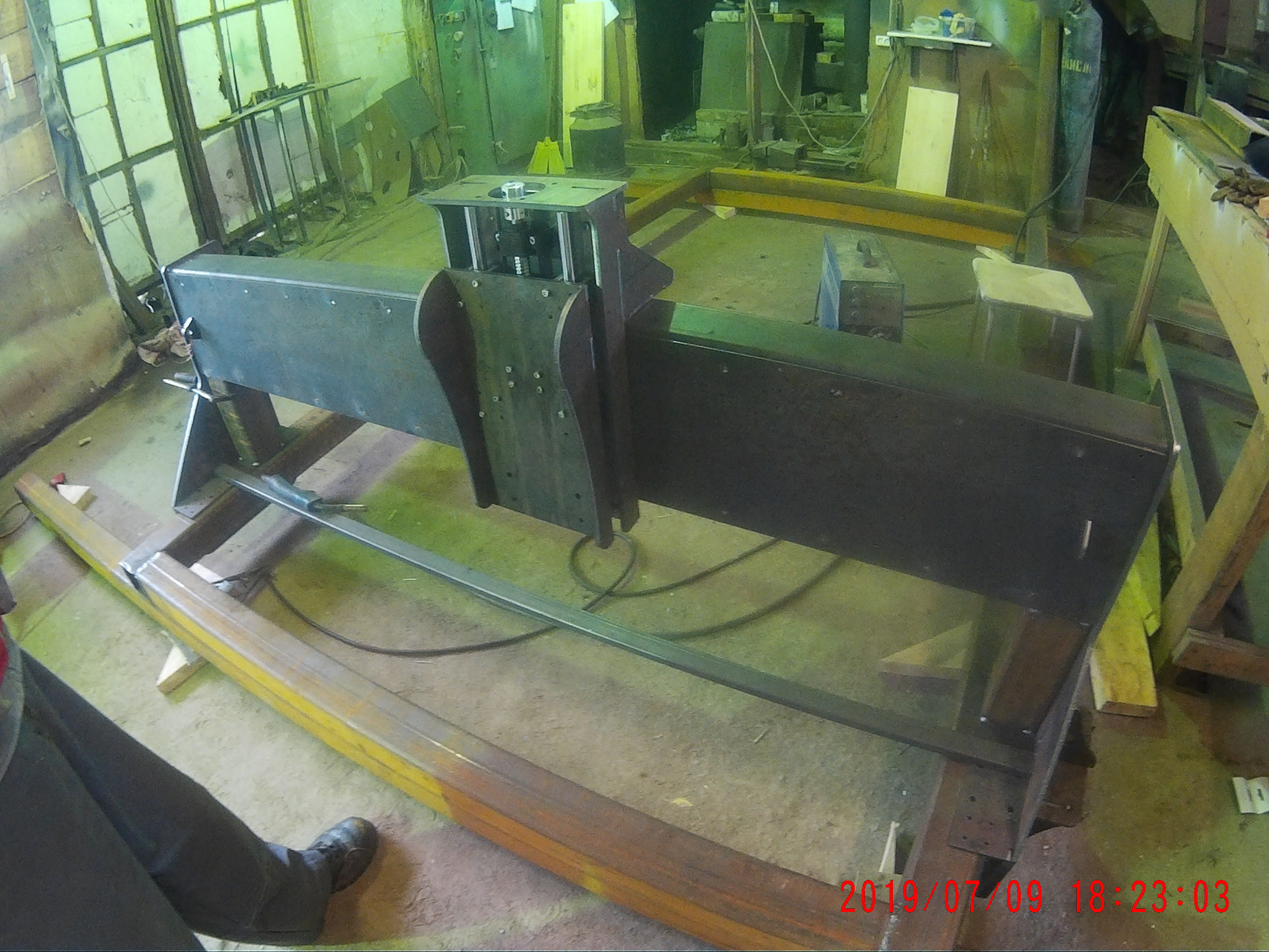

Портал (5629 просмотров) <a class='original' href='./download/file.php?id=166212&mode=view' target=_blank>Загрузить оригинал (1.75 МБ)</a>
Портал
все
Ориентировочный бюджет: 250 тыр.

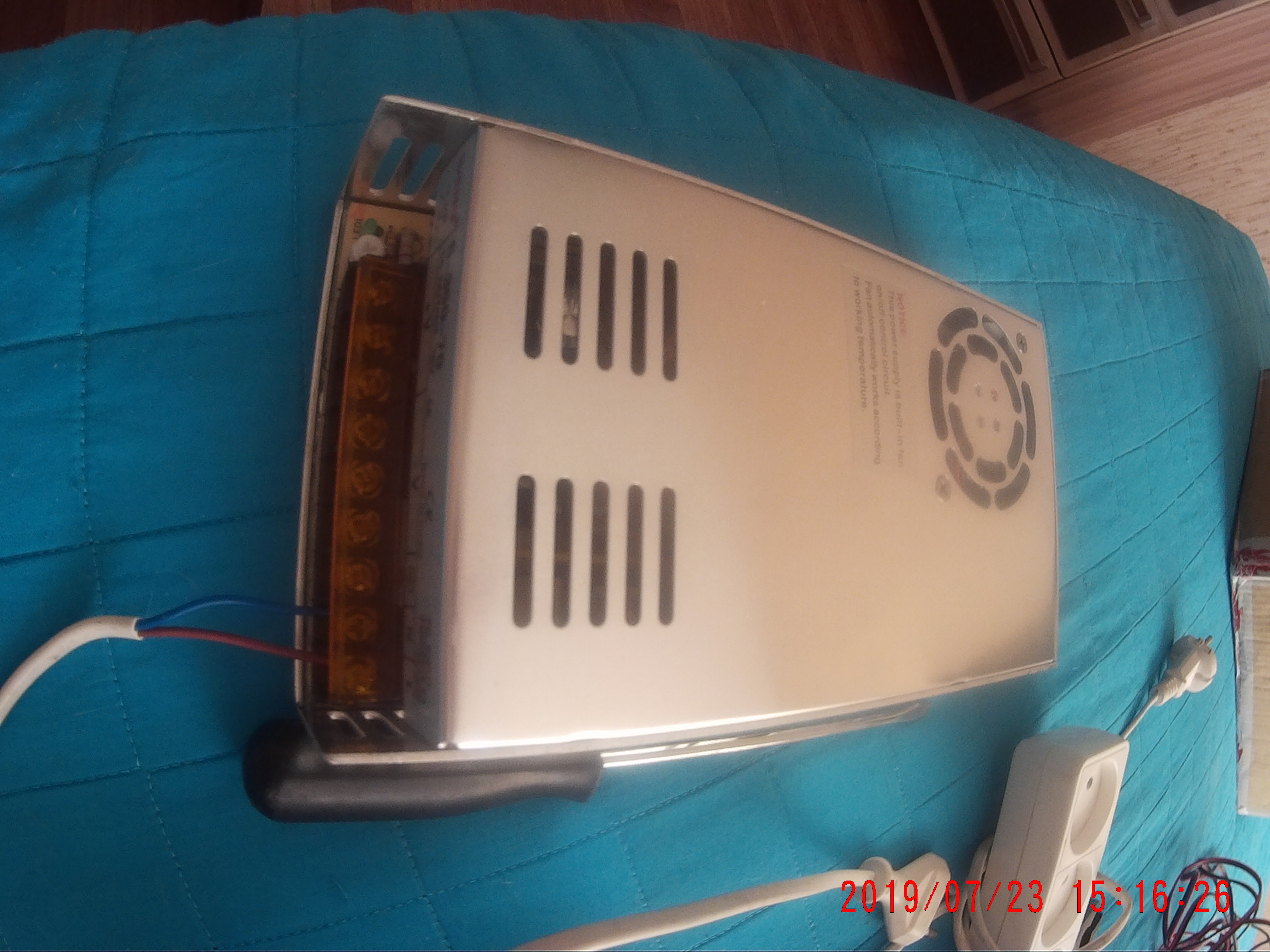

частотник (5525 просмотров) <a class='original' href='./download/file.php?id=166275&mode=view' target=_blank>Загрузить оригинал (1.37 МБ)</a>
частотник

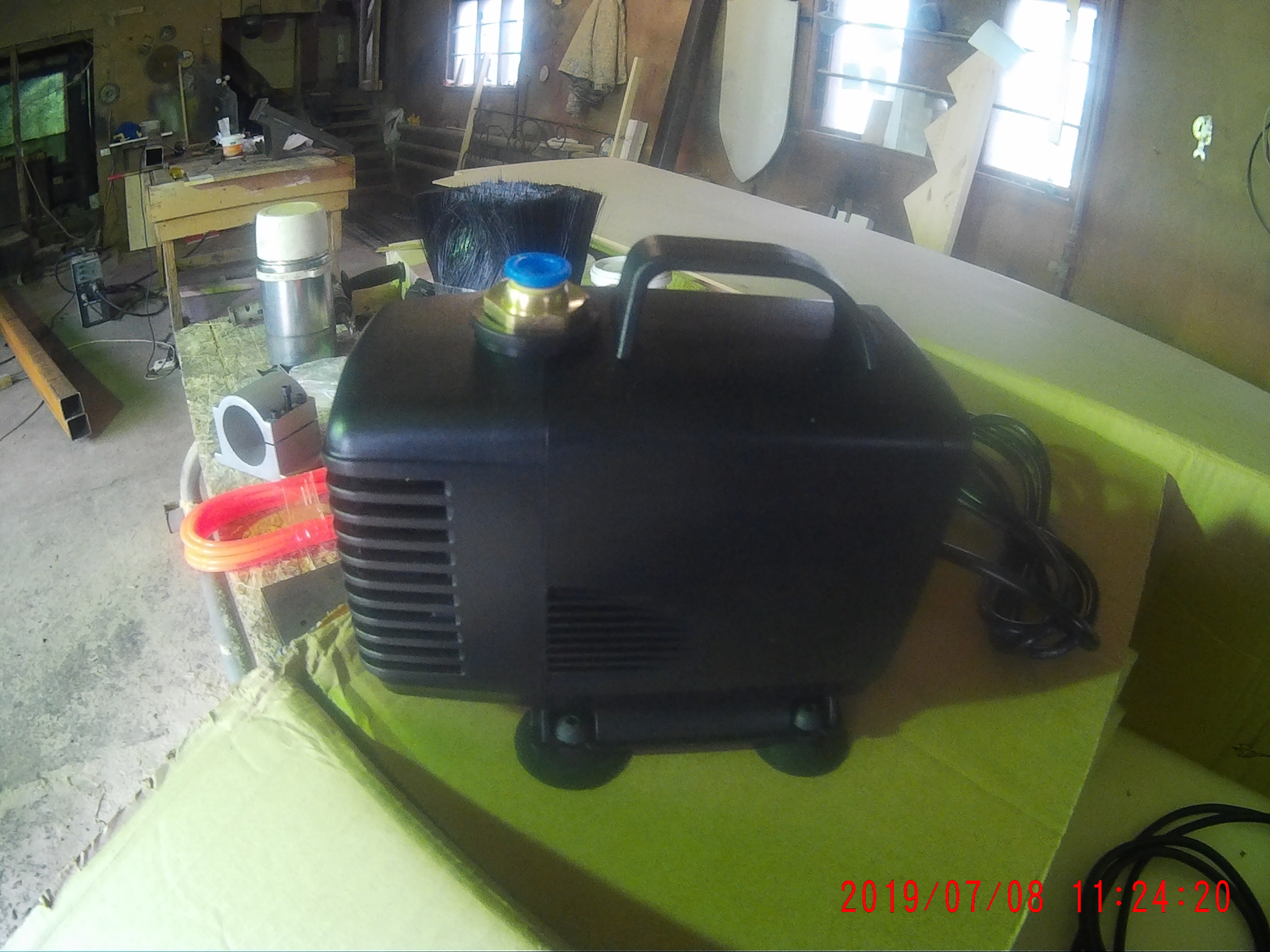

насос охлаждения (5525 просмотров) <a class='original' href='./download/file.php?id=166274&mode=view' target=_blank>Загрузить оригинал (1.42 МБ)</a>
насос охлаждения

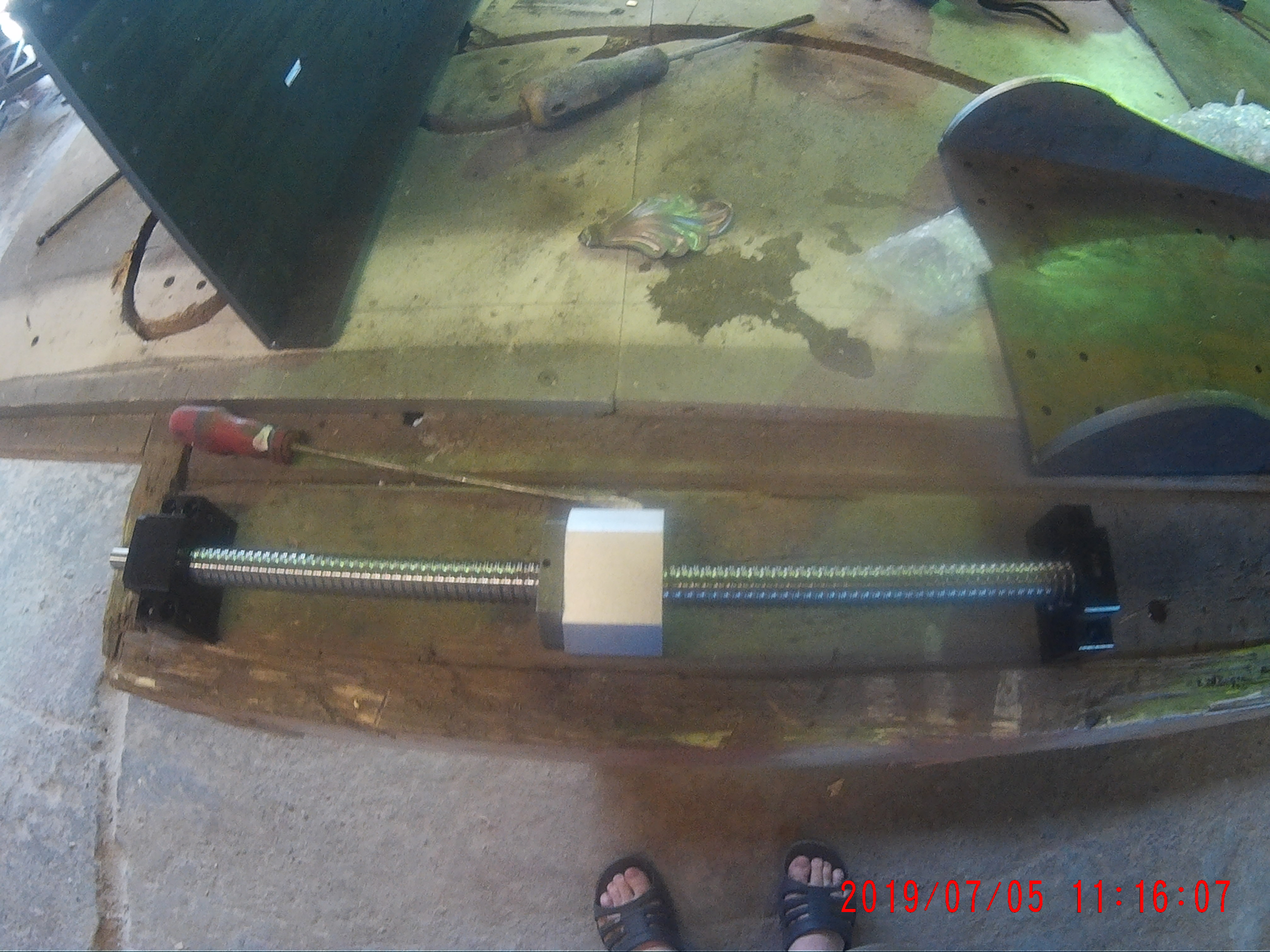

Получил еще кое что из комплектующих.
шввп 2005х500мм. (5525 просмотров) <a class='original' href='./download/file.php?id=166272&mode=view' target=_blank>Загрузить оригинал (1.65 МБ)</a>
шввп 2005х500мм.

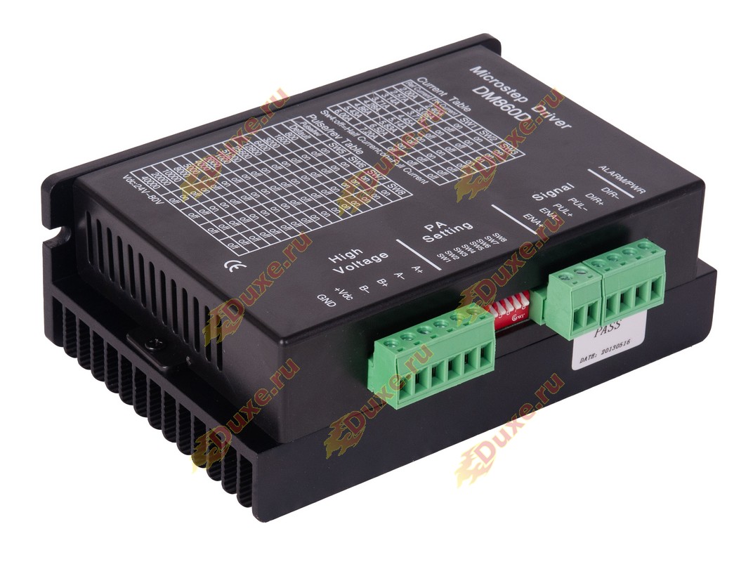

Всем доброго время суток! Ребята, очень нужна помощь спецов! Так как по механике работы подходят к концу, что бы не терять время занялся электроникой. С настройкой частотника шпинделя разобрался. Частотник довольно редкий(в сети инфы по его настройки очень мало) модель Yl620-A, но с ним разобрался, работает. А вот в настройках матча по ШД возникли вопросы. А именно: По оси Х стоят два мотора нема 34 с редукторами 1:4, это передается на рейку с модулем 1,5 через шестерню Z-30. Планирую подключить драйвера паралельно на ось Х на плате управления(плата широко распространенная-"синяя", драйвера DM860H )что бы не городить подчиненую ось, это нормально ?. Второе: Как в матче прописать все эти передаточные отношения? Вроде не тупой, но ни как не могу вникнуть! Перечитал кучу инфы- без результатно! Может у кого есть скрины окон матча подобного станка! Или может кто то обьяснит как это сделать?! Буду очень благодарен любой помощи, так как сам пока "чайник" в чпу!

Понятно! Пины свободные есть, даже хотелось бы поставить еще один конечник что бы выравнивать портал(это предусмотрено в железе), просто хотел идти к этому пошагово. Так как пока не могу разобраться в элементарной для сведущих людей настройке.
А как посчитать кол-во импульсов на мм пути и скорости ускорения? Извините за назойливость, когда было 20 все было просто, когда тебе 50- все становится сложнее. Хотя опыт по строительству механизмов и электроники-большой!

Иван Карел писал(а):А как посчитать кол-во импульсов на мм пути и скорости ускорения?
у вас на драйверах есть переключатели настроек микрошага, там в соответствии им уже написано количество импульсов на 1 оборот стандартного двигателя на 200 шагов.( т.е микрошаг 1/4 =800, 1/8=1600,1/16=3200 и тд) умножаем это на коэф редуктора и получаем количество импульсов на оборот, получаем например 200*8(микрошаг)*4(редуктор)=6400.
далее считаем расстояние которое проходит шестерня за оборот - 1,5х30х3,14159(Пи) = 141,37155‬..
ну и делим 6400/141,37 = 45,27 импульсов на 1мм хода.
Далее уже по факту подстраиваем до реального значения.
ускорение начните с 500мм/сек2, скорость 5000. далее повышайте, и смотрите какая максимальная стабильная, от неё процентов 70 оставляйте на постоянку

hmnijp писал(а):у вас на драйверах есть переключатели настроек микрошага, там в соответствии им уже написано количество импульсов на 1 оборот стандартного двигателя на 200 шагов.( т.е микрошаг 1/4 =800, 1/8=1600,1/16=3200 и тд) умножаем это на коэф редуктора и получаем количество импульсов на оборот, получаем например 200*8(микрошаг)*4(редуктор)=6400.
По расчету понял! На драйверах настроил микрошаг 1/16. А в какой графе меню мача прописывать значение микрошага? В мотор тюнинг?
