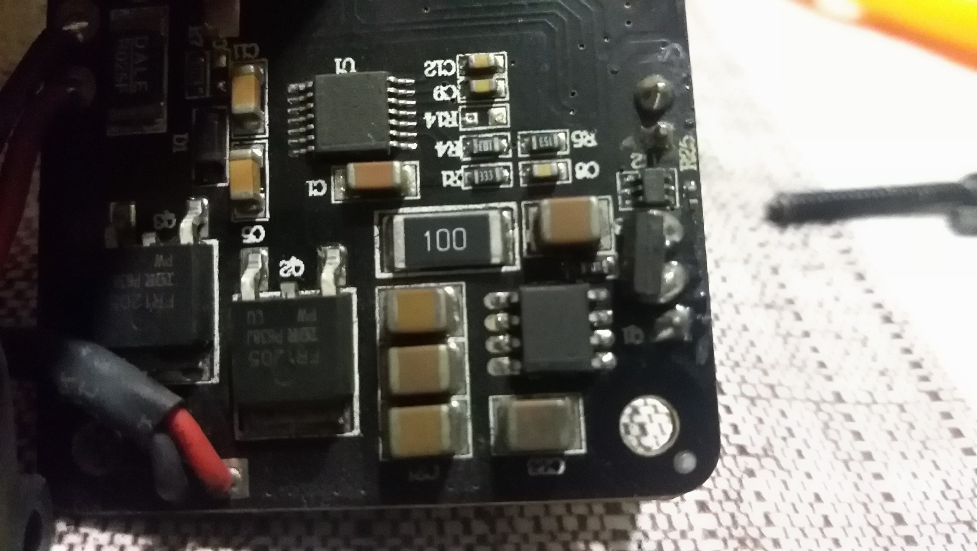

Здравствуйте Все. Тему не открываю, эта похожа. Есть такой драйвер. Наверно многим знаком.
ttl.jpg_640x640.jpg (5170 просмотров) <a class='original' href='./download/file.php?id=167407&mode=view' target=_blank>Загрузить оригинал (53.9 КБ)</a>
Я его спалил в самом прямом смысле. Плата несколько минут лежала на паяльнике. Плохо закреплена, упала, я отсутствовал......
Взорвались конденсаторы, отпали СМДешки, много грязи... Конденсаторы, диод, транзистор восстановил. Запускается плохо.
Обнаружил, что не хватает 2 резисторов.
ДрайверTTL.png (5170 просмотров) <a class='original' href='./download/file.php?id=167408&mode=view' target=_blank>Загрузить оригинал (549.13 КБ)</a>
Прошу помощи. Подскажите номиналы резисторов. Или что на них написано.
Спасибо.
