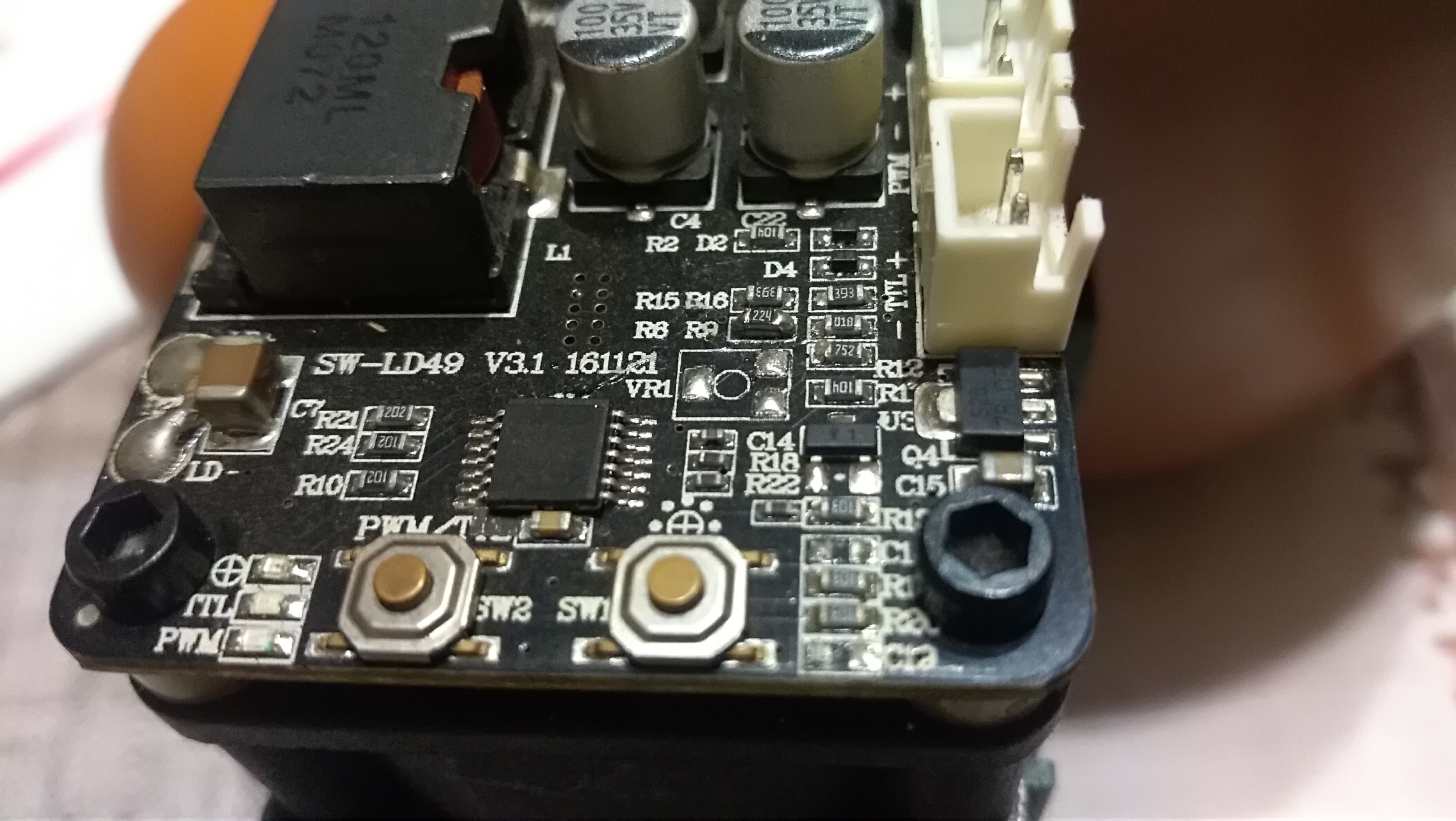

BioBoJlk, а есть где-то хоть какой-то мануал на этот "лазер"? Я тут обратил внимание на кнопку SW2 "PWM/TTL". Что она делает? На ум приходит пока только одна мысль - режим внешнего управления. :thinking:
Вы не пробовали ей "поиграться"? :wik:

Мастерю писал(а):SW2 "PWM/TTL". Что она делает?
Управление шимом, скорее всего вкл-выкл...
Скорее всего если подать туда Х вольт (скорее всего 5, но может и 3), будет гореть непрерывно.
Выдержит ли лазерный диод такой режим... кто знает.
Вообще емкостей на выходе немало, сильно короткие импульсы он вряд ли будет давать в любых настройках.
Хотя это надо считать по-хорошему...

UAVpilot писал(а):Если она работала в таком говне, то не удивительно, что на ней что-то сгорело...
Лазер будучи сломанным несколько месяцев стоял рядом с чпу, слой пыли был на нем несколько мм. Фото я делал после того как обдул его воздухом.

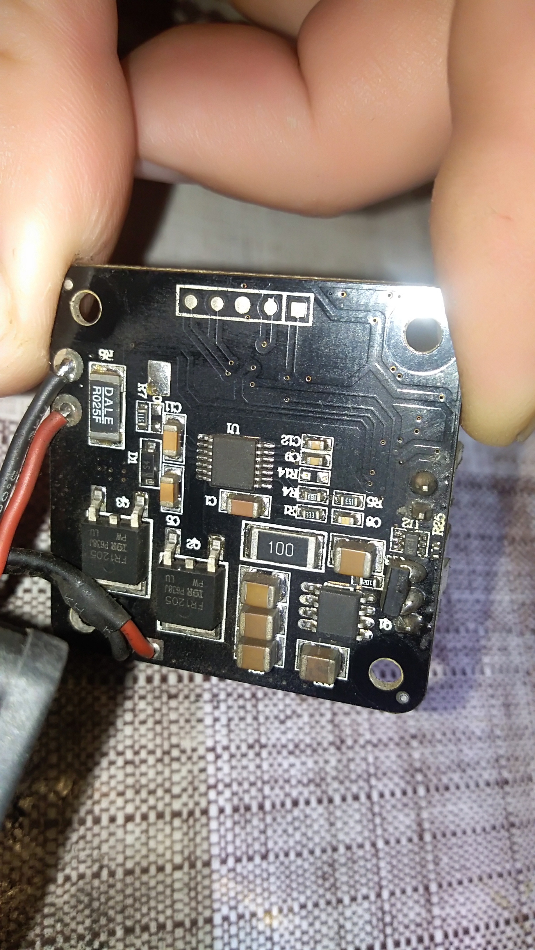

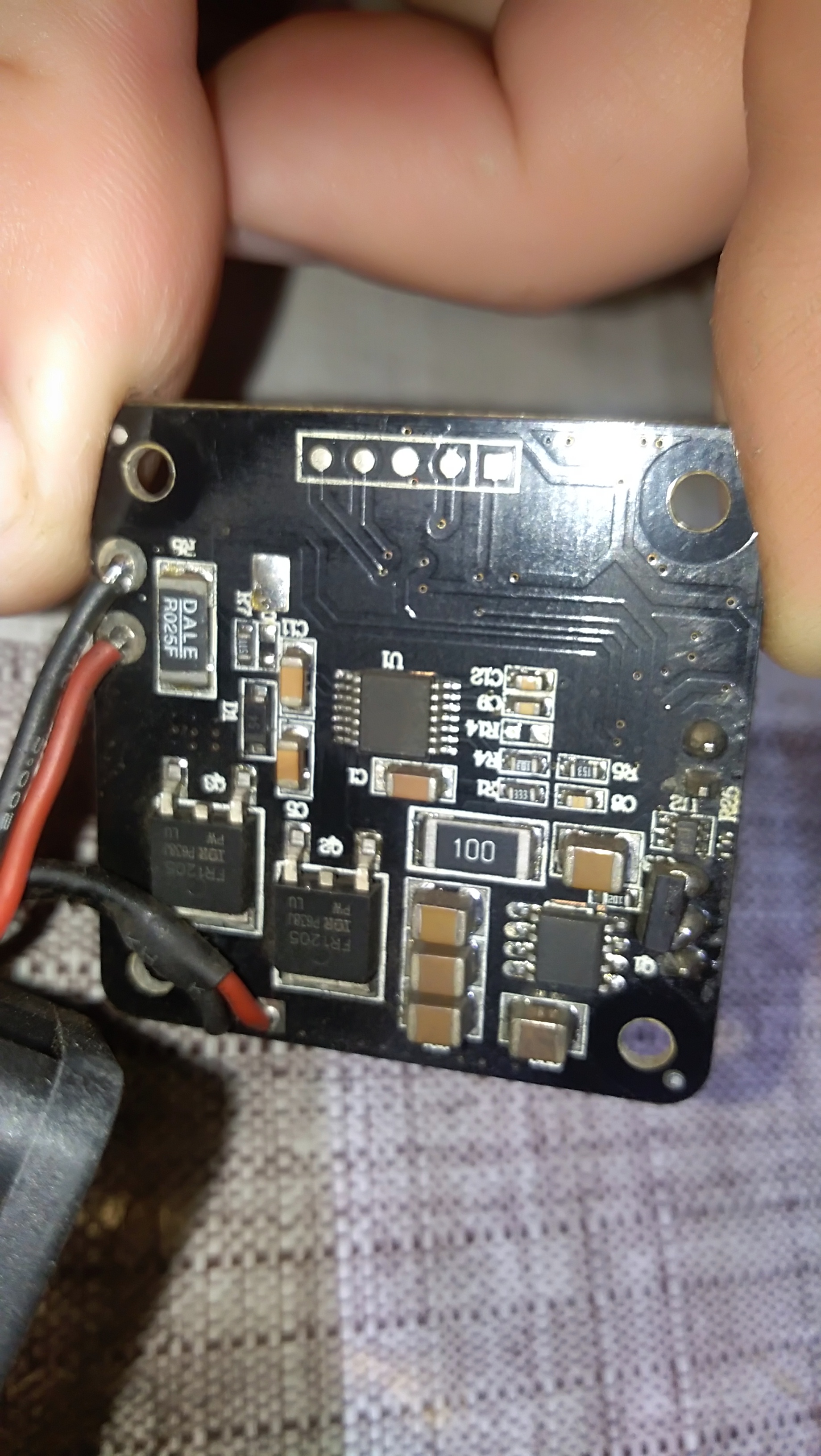

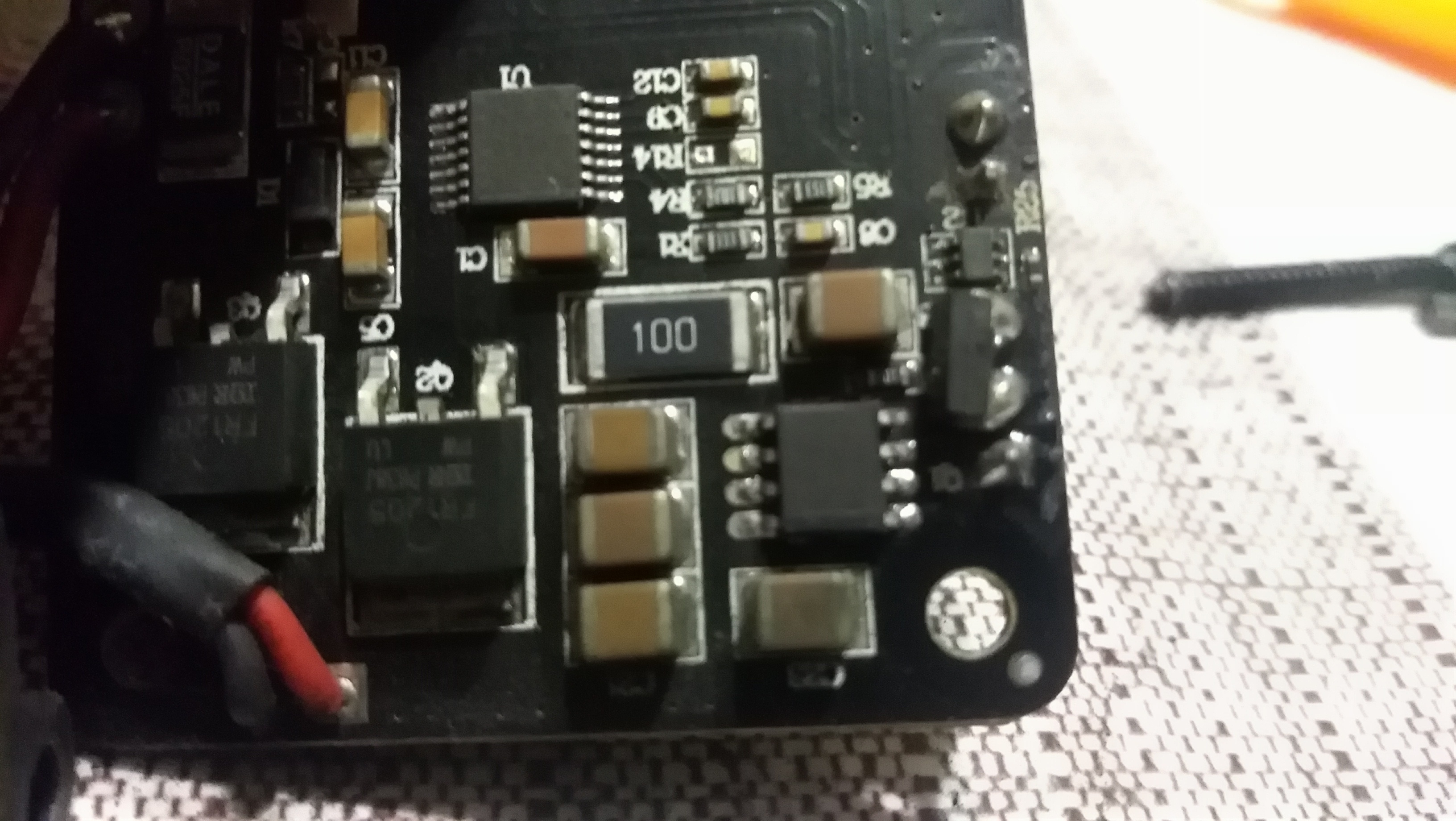

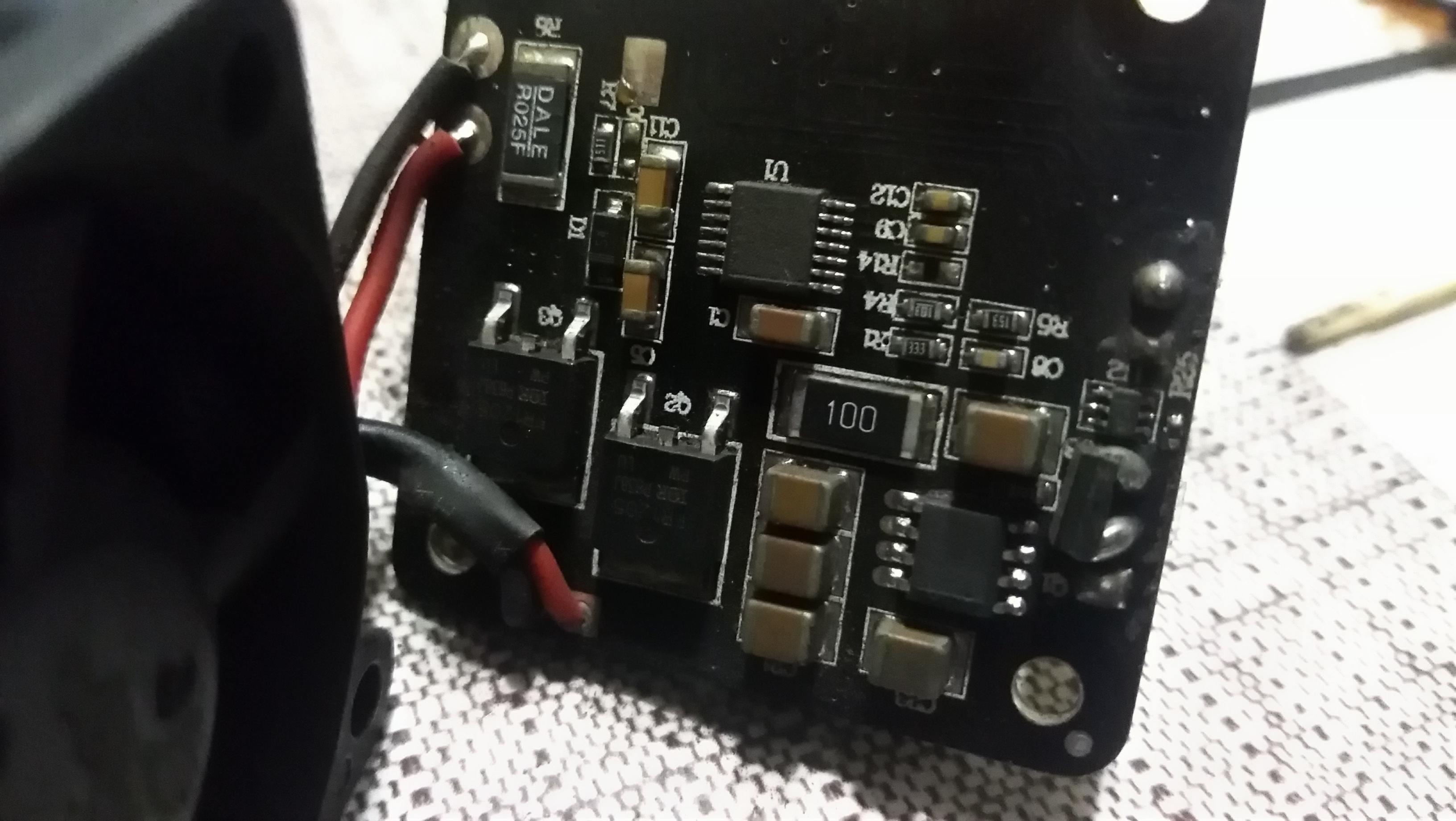

tovar4i
Сообщения: 67
Зарегистрирован: 07 апр 2017, 09:01
Настоящее имя: Сергеевич
Откуда: Мариуполь
Re: Проблема с лазером.
Сообщение tovar4i »
Добрался до него, разобрал.

tovar4i писал(а):Добрался до него, разобрал.
Спасибо! Наваяли фоток более,чем достаточно.
BioBoJlk, ну, почти как я и догадывался - не совсем демпфер, это был супрессор SMAJ5.0A (работает как защитный ограничитель от перенапряжения). В общем-то китаец прав - может работать и без него. Но, если он там поставлен, значит есть большая потенциальная вероятность всплесков на этом контакте.
Сообщения: 6140
Если он там сгорел, то без него скорее всего работать не будет :)
И если закоротить, то в следующий раз сгорит что-то еще.
Но истинный вопрос в том, почему он сгорел...

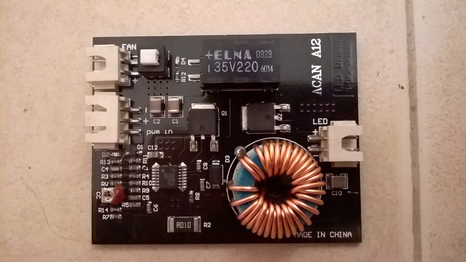

вот замечательный драйвер для лазера, с ттл.
https://www.ebay.com/itm/Universal-XHP5 ... 3017209617
вот такой присылают
вот такой присылают
Спасибо большое, надеюсь это решит мою проблему. А вы заказывали именно по это ссылке? А то там драйвер сильно отличается внешне.
вот такой присылают
да, я заказывал именно по этой ссылке. на фото в ибее он выглядит по другому.
