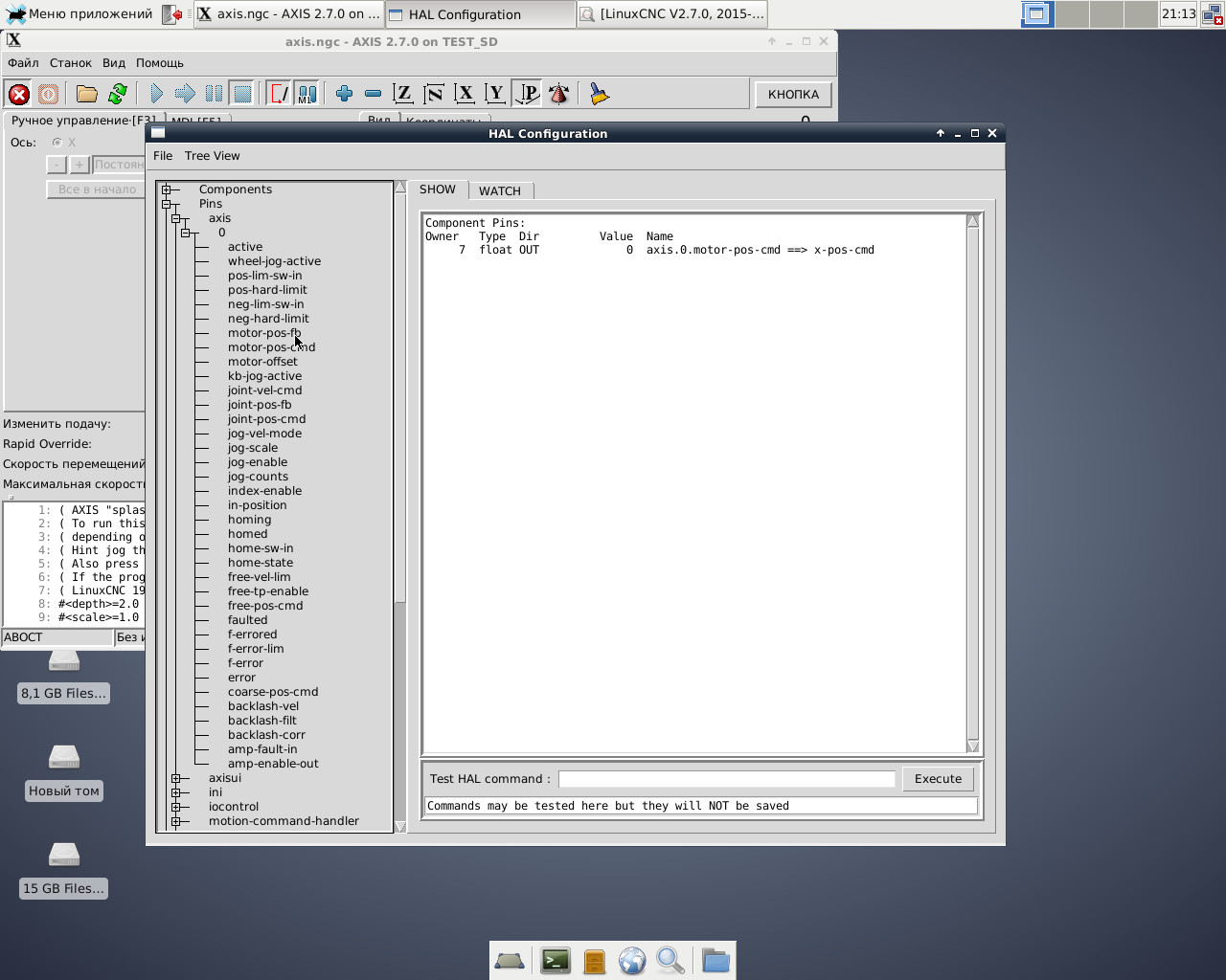

Остановимся на разделе axis(в этом разделе все сигналы связанные с осями):
2.png (4230 просмотров) <a class='original' href='./download/file.php?id=163996&sid=1607966b06372c172d127a3163c3f520&mode=view' target=_blank>Загрузить оригинал (208.2 КБ)</a>
Тут есть подраздел 0 - это как раз наша одна ось, которую мы объявили в ini файле. Если будет больше осей - то тут появятся подразделы 1,2,3... сколько будет у вас осей. И в каждом подразделе будет куча сигналов. Все эти сигналы относятся к данной оси.
Тут много сигналов например: in-position это логический сигнал(0 или 1) показывает находится ли ось в заданной позиции или ещё не доехала до неё, f-error - (число показывающее отклонение оси от требуемой позиции в каждый момент времени) этот сигнал понадобится при настройке пида, когда нужно будет настроить ось что бы эта ошибка(рассогласование) была минимальна. В общем всего много почитаете...
Остановимся на двух сигналах motor-pos-cmd и motor-pos-fb.
Итак я уже говорил, что каждый сервопериод расчитывается координата оси, где она должна быть. И эта координата передаётся в параметре motor-pos-cmd, т.е. это цифра показывает какая сейчас должна быть позиция. Lcnc посчитал это число и выдал. Дальше как хотите сами там регулируйте крутите, но координата должна быть такой!
А вот по motor-pos-fb как раз Lcnc смотрит выполняем мы его задание или нет.
Причём т.к мы работаем с реальным железом, отклонения от требуемого точно будут. Мы Lcnc задаём погрешность в пределах которой будет считаться что ошибка допустимая:(ini)
FERROR = 10000.5
В данном случае если ошибка меньше 10 метров, то все нормально (такое большое число для настройки, при реальной работе тут будут цифры меньше миллиметра).
Логика Lcnc такая :
И если он смотрит что мы превысили погрешность, то это АВАРИЯ - > станок отрубается.
Теперь дальше В HAL файле можно соединять сигналы разных модулей, но только те которые есть, т.е. смотрим как называется выходной сигнал одного модуля, смотрим как называется входной сигнал другого модуля и связываем их.
Например :
net x-pos-cmd    axis.0.motor-pos-cmd
net x-pos-cmd      => pid.x.command
5.png (4230 просмотров) <a class='original' href='./download/file.php?id=164005&sid=1607966b06372c172d127a3163c3f520&mode=view' target=_blank>Загрузить оригинал (211.54 КБ)</a>
7.png (4230 просмотров) <a class='original' href='./download/file.php?id=164006&sid=1607966b06372c172d127a3163c3f520&mode=view' target=_blank>Загрузить оригинал (209.38 КБ)</a>
Есть в hal такие две строки. Это нужно понимать так net - соединение(цепь, провод как угодно) но у этого провода есть имя "x-pos-cmd" это имя можно дать любое, главное что бы вы сами понимали что через этот провод(виртуальный) вы передаёте. В данном случае это управление позиционирования оси Х.
И можно посмотреть что соединяет цепь под названием "x-pos-cmd", это в разделе не pins, а signals:
6.png (4230 просмотров) <a class='original' href='./download/file.php?id=164007&sid=1607966b06372c172d127a3163c3f520&mode=view' target=_blank>Загрузить оригинал (210.86 КБ)</a>
Так же в окне show видно что источником является axis.0.motor-pos-cmd, а приёмником pid.x.command.
При описании связи типа:
Стрелка никакого значения не имеет просто информативность, её может и не быть, а вот в окне show стрелка показывает вход это или выход.
