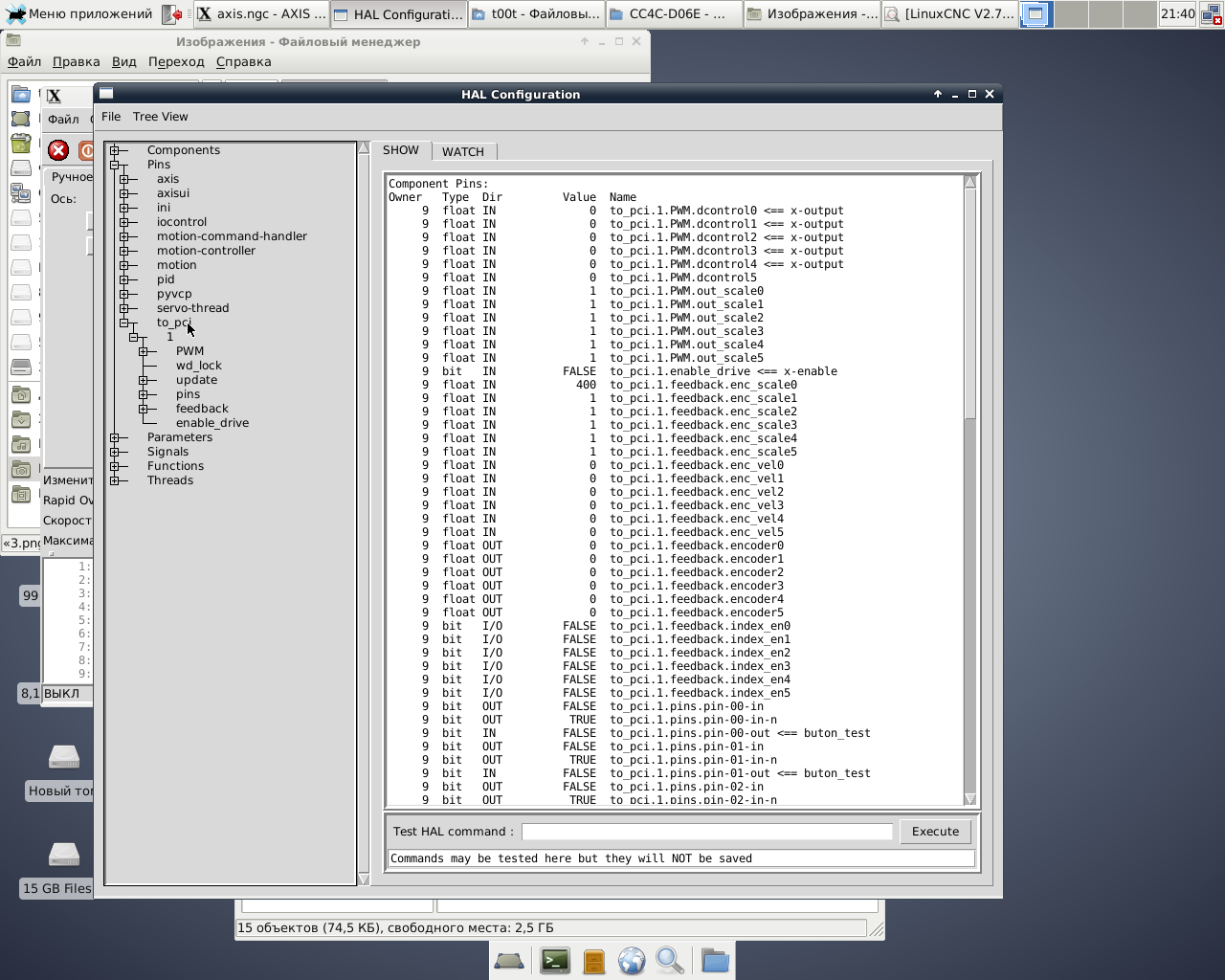

Теперь если открыть вкладку PINS увидим вот это:
41.png (4227 просмотров) <a class='original' href='./download/file.php?id=163995&mode=view' target=_blank>Загрузить оригинал (296.23 КБ)</a>
Тут целый ряд разделов: axis,axisui,ini,iocontrol,motion-command-handler, motion controller, motion, servo-thread,pid, pyvcp,to_pci
pid,to_pci- мы подключили см. чуть выше.pyvcp - подключен в другом hal файле это просто панелька с кнопками.
Все остальное это интерфейс(т.е. сигналы которые выдает и принимает ядро Lcnc) для передачи команд что то включить или куда то поехать или ядро смотрит включено что то или координаты положения. Описание опять же можно найти на все сигналы этих разделов.
Остановимся на разделе axis(в этом разделе все сигналы связанные с осями):

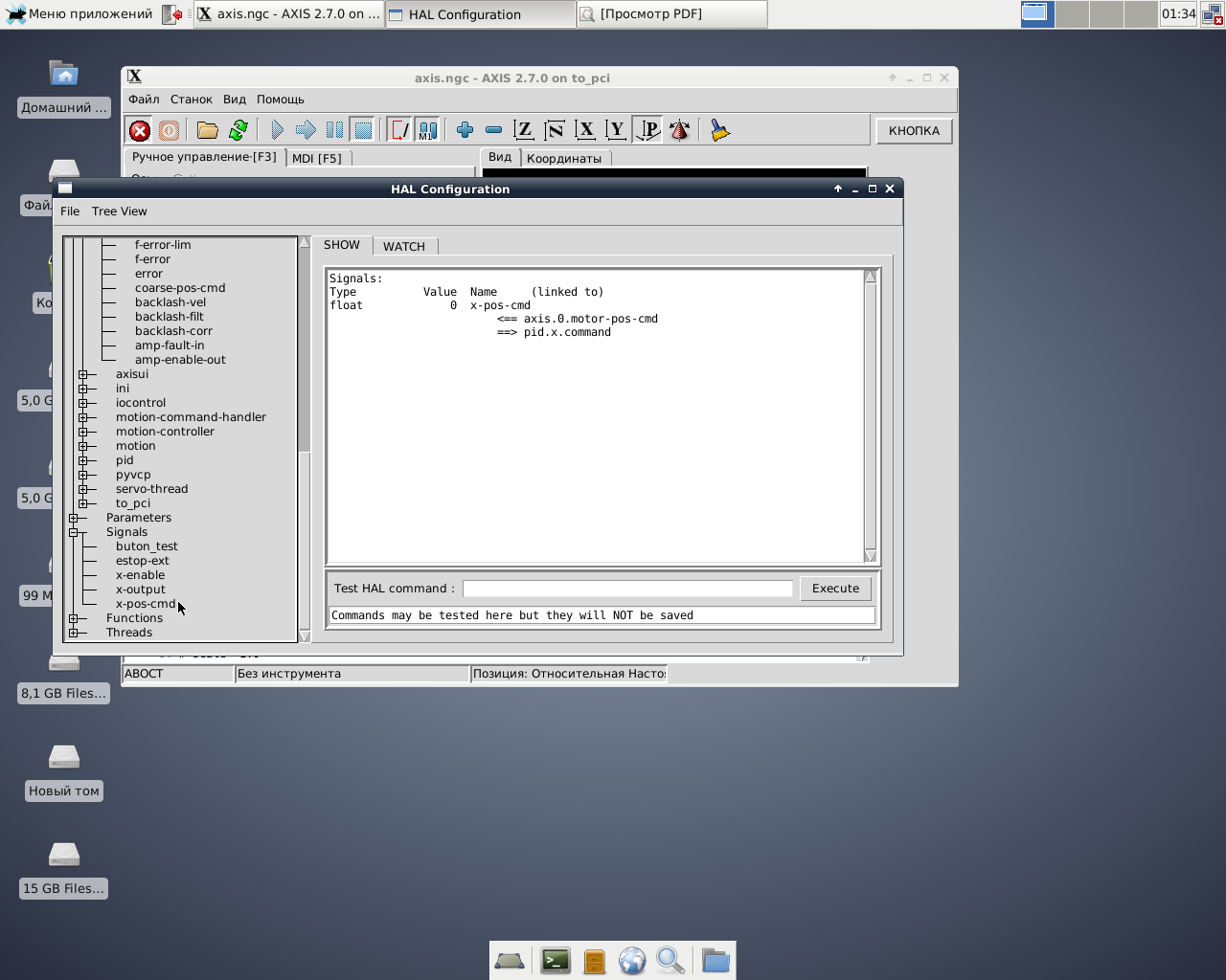

Теперь дальше В HAL файле можно соединять сигналы разных модулей, но только те которые есть, т.е. смотрим как называется выходной сигнал одного модуля, смотрим как называется входной сигнал другого модуля и связываем их.
Например :
net x-pos-cmd    axis.0.motor-pos-cmd
net x-pos-cmd      => pid.x.command
5.png (4227 просмотров) <a class='original' href='./download/file.php?id=164005&mode=view' target=_blank>Загрузить оригинал (211.54 КБ)</a>
7.png (4227 просмотров) <a class='original' href='./download/file.php?id=164006&mode=view' target=_blank>Загрузить оригинал (209.38 КБ)</a>
Есть в hal такие две строки. Это нужно понимать так net - соединение(цепь, провод как угодно) но у этого провода есть имя "x-pos-cmd" это имя можно дать любое, главное что бы вы сами понимали что через этот провод(виртуальный) вы передаёте. В данном случае это управление позиционирования оси Х.
И можно посмотреть что соединяет цепь под названием "x-pos-cmd", это в разделе не pins, а signals:
6.png (4227 просмотров) <a class='original' href='./download/file.php?id=164007&mode=view' target=_blank>Загрузить оригинал (210.86 КБ)</a>
Так же в окне show видно что источником является axis.0.motor-pos-cmd, а приёмником pid.x.command.

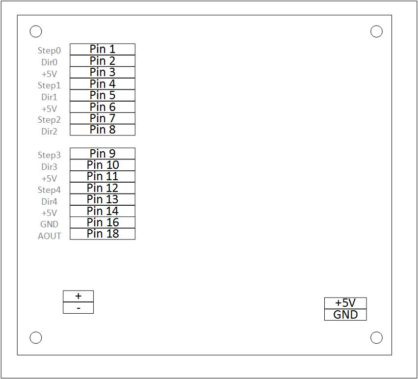

даже вот пример с ходу.
mmv писал(а):FERROR = 10000.5
с высокой вероятностью после этого надо будет вытаскивать суппорт из какой то бабки :)

6 float OUT 0 etcomb.1.feedback.encoder5
6 bit I/O FALSE etcomb.1.feedback.index_en0
6 bit I/O FALSE etcomb.1.feedback.index_en1
6 bit I/O FALSE etcomb.1.feedback.index_en2
6 bit I/O FALSE etcomb.1.feedback.index_en3
6 bit I/O FALSE etcomb.1.feedback.index_en4
6 bit I/O FALSE etcomb.1.feedback.index_en5
6 bit OUT FALSE etcomb.1.pins.pin-00-in
6 bit OUT FALSE etcomb.1.pins.pin-00-in-n
6 bit IN FALSE etcomb.1.pins.pin-00-out
6 bit OUT FALSE etcomb.1.pins.pin-01-in
6 bit OUT FALSE etcomb.1.pins.pin-01-in-n
6 bit IN FALSE etcomb.1.pins.pin-01-out
6 bit OUT FALSE etcomb.1.pins.pin-02-in
6 bit OUT FALSE etcomb.1.pins.pin-02-in-n
6 bit IN FALSE etcomb.1.pins.pin-02-out
6 bit OUT FALSE etcomb.1.pins.pin-03-in
6 bit OUT FALSE etcomb.1.pins.pin-03-in-n
6 bit IN FALSE etcomb.1.pins.pin-03-out
6 bit OUT FALSE etcomb.1.pins.pin-04-in
6 bit OUT FALSE etcomb.1.pins.pin-04-in-n
6 bit IN FALSE etcomb.1.pins.pin-04-out
6 bit OUT FALSE etcomb.1.pins.pin-05-in
6 bit OUT FALSE etcomb.1.pins.pin-05-in-n
6 bit IN FALSE etcomb.1.pins.pin-05-out
6 bit OUT FALSE etcomb.1.pins.pin-06-in
6 bit OUT FALSE etcomb.1.pins.pin-06-in-n
6 bit IN FALSE etcomb.1.pins.pin-06-out
6 bit OUT FALSE etcomb.1.pins.pin-07-in
6 bit OUT FALSE etcomb.1.pins.pin-07-in-n
6 bit IN FALSE etcomb.1.pins.pin-07-out
6 bit OUT FALSE etcomb.1.pins.pin-08-in
6 bit OUT FALSE etcomb.1.pins.pin-08-in-n
6 bit OUT FALSE etcomb.1.pins.pin-09-in
6 bit OUT FALSE etcomb.1.pins.pin-09-in-n
6 bit OUT FALSE etcomb.1.pins.pin-10-in
6 bit OUT FALSE etcomb.1.pins.pin-10-in-n
6 bit OUT FALSE etcomb.1.pins.pin-11-in
6 bit OUT FALSE etcomb.1.pins.pin-11-in-n
6 bit OUT FALSE etcomb.1.pins.pin-12-in
6 bit OUT FALSE etcomb.1.pins.pin-12-in-n
6 bit OUT FALSE etcomb.1.pins.pin-13-in
6 bit OUT FALSE etcomb.1.pins.pin-13-in-n
6 bit OUT FALSE etcomb.1.pins.pin-14-in
6 bit OUT FALSE etcomb.1.pins.pin-14-in-n
6 bit OUT FALSE etcomb.1.pins.pin-15-in
6 bit OUT FALSE etcomb.1.pins.pin-15-in-n
6 float IN 0 etcomb.1.step_dir.Limp0
6 float IN 0 etcomb.1.step_dir.Limp1
6 float IN 0 etcomb.1.step_dir.Limp2
6 float IN 0 etcomb.1.step_dir.Limp3
6 float IN 0 etcomb.1.step_dir.Limp4
6 float OUT 0 etcomb.1.step_dir.count0
6 float OUT 0 etcomb.1.step_dir.count1
6 float OUT 0 etcomb.1.step_dir.count2
6 float OUT 0 etcomb.1.step_dir.count3
6 float OUT 0 etcomb.1.step_dir.count4
6 float IN 1 etcomb.1.step_dir.escale0
6 float IN 1 etcomb.1.step_dir.escale1
6 float IN 1 etcomb.1.step_dir.escale2
6 float IN 1 etcomb.1.step_dir.escale3
6 float IN 1 etcomb.1.step_dir.escale4
6 bit IN FALSE etcomb.1.step_dir.invert_dir0
6 bit IN FALSE etcomb.1.step_dir.invert_dir1
6 bit IN FALSE etcomb.1.step_dir.invert_dir2
6 bit IN FALSE etcomb.1.step_dir.invert_dir3
6 bit IN FALSE etcomb.1.step_dir.invert_dir4
6 float IN 0 etcomb.1.step_dir.outstep0
6 float IN 0 etcomb.1.step_dir.outstep1
6 float IN 0 etcomb.1.step_dir.outstep2
6 float IN 0 etcomb.1.step_dir.outstep3
6 float IN 0 etcomb.1.step_dir.outstep4
6 s32 OUT 0 etcomb.1.update.time
Pin Aliases:
Alias Original Name
Signals:
Type Value Name (linked to)
Parameters:
Owner Type Dir Value Name
6 s32 RW 0 etcomb.1.update.tmax
6 bit RO FALSE etcomb.1.update.tmax-increased
Parameter Aliases:
Alias Original Name
Exported Functions:
Owner CodeAddr Arg FP Users Name
00006 7fac4478f749 7fac45f900d8 YES 0 etcomb.1.update
Realtime Threads:
Period FP Name ( Time, Max-Time )
halcmd:
halcmd: show thread
Realtime Threads:
не знаю, правильно ли все.

еще, вопрос по подключению к SD плате. Я нарисовал ее схематическое изображение, можете расписать что куда подключать? В идеале вообще все контакты обозначить, а то не совсем понятно что такое + и - например :)
toot-sd-card.jpg (3549 просмотров) <a class='original' href='./download/file.php?id=165366&mode=view' target=_blank>Загрузить оригинал (45.79 КБ)</a>
драйвера у меня вроде вполне стандартные, входы:
PUL+
PUL-
DIR+
DIR-
ENA+
ENA-
