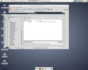

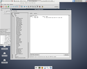

Теперь если открыть вкладку PINS увидим вот это:
41.png (4197 просмотров) <a class='original' href='./download/file.php?id=163995&mode=view' target=_blank>Загрузить оригинал (296.23 КБ)</a>
Тут целый ряд разделов: axis,axisui,ini,iocontrol,motion-command-handler, motion controller, motion, servo-thread,pid, pyvcp,to_pci
pid,to_pci- мы подключили см. чуть выше.pyvcp - подключен в другом hal файле это просто панелька с кнопками.
Все остальное это интерфейс(т.е. сигналы которые выдает и принимает ядро Lcnc) для передачи команд что то включить или куда то поехать или ядро смотрит включено что то или координаты положения. Описание опять же можно найти на все сигналы этих разделов.

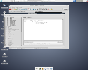

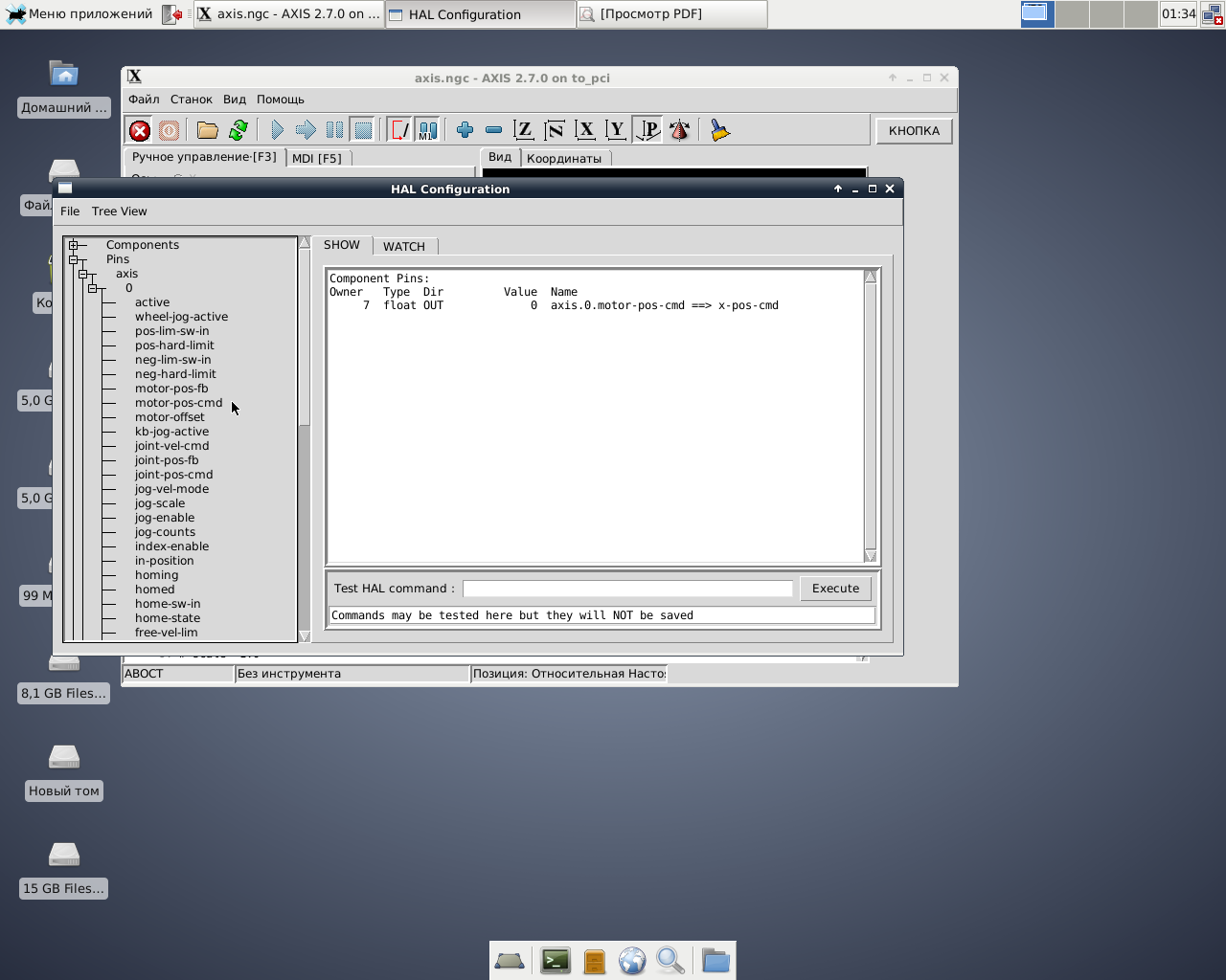

Остановимся на разделе axis(в этом разделе все сигналы связанные с осями):
2.png (4197 просмотров) <a class='original' href='./download/file.php?id=163996&mode=view' target=_blank>Загрузить оригинал (208.2 КБ)</a>
Тут есть подраздел 0 - это как раз наша одна ось, которую мы объявили в ini файле. Если будет больше осей - то тут появятся подразделы 1,2,3... сколько будет у вас осей. И в каждом подразделе будет куча сигналов. Все эти сигналы относятся к данной оси.
Тут много сигналов например: in-position это логический сигнал(0 или 1) показывает находится ли ось в заданной позиции или ещё не доехала до неё, f-error - (число показывающее отклонение оси от требуемой позиции в каждый момент времени) этот сигнал понадобится при настройке пида, когда нужно будет настроить ось что бы эта ошибка(рассогласование) была минимальна. В общем всего много почитаете...
Остановимся на двух сигналах motor-pos-cmd и motor-pos-fb.
Итак я уже говорил, что каждый сервопериод расчитывается координата оси, где она должна быть. И эта координата передаётся в параметре motor-pos-cmd, т.е. это цифра показывает какая сейчас должна быть позиция. Lcnc посчитал это число и выдал. Дальше как хотите сами там регулируйте крутите, но координата должна быть такой!
А вот по motor-pos-fb как раз Lcnc смотрит выполняем мы его задание или нет.
Причём т.к мы работаем с реальным железом, отклонения от требуемого точно будут. Мы Lcnc задаём погрешность в пределах которой будет считаться что ошибка допустимая:(ini)
FERROR = 10000.5
В данном случае если ошибка меньше 10 метров, то все нормально (такое большое число для настройки, при реальной работе тут будут цифры меньше миллиметра).
Логика Lcnc такая :
И если он смотрит что мы превысили погрешность, то это АВАРИЯ - > станок отрубается.

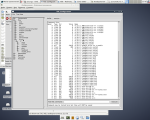

Теперь дальше В HAL файле можно соединять сигналы разных модулей, но только те которые есть, т.е. смотрим как называется выходной сигнал одного модуля, смотрим как называется входной сигнал другого модуля и связываем их.
Например :
net x-pos-cmd    axis.0.motor-pos-cmd
net x-pos-cmd      => pid.x.command
5.png (4197 просмотров) <a class='original' href='./download/file.php?id=164005&mode=view' target=_blank>Загрузить оригинал (211.54 КБ)</a>
7.png (4197 просмотров) <a class='original' href='./download/file.php?id=164006&mode=view' target=_blank>Загрузить оригинал (209.38 КБ)</a>

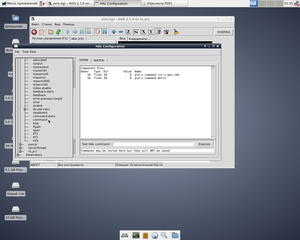

Есть в hal такие две строки. Это нужно понимать так net - соединение(цепь, провод как угодно) но у этого провода есть имя "x-pos-cmd" это имя можно дать любое, главное что бы вы сами понимали что через этот провод(виртуальный) вы передаёте. В данном случае это управление позиционирования оси Х.
И можно посмотреть что соединяет цепь под названием "x-pos-cmd", это в разделе не pins, а signals:
6.png (4197 просмотров) <a class='original' href='./download/file.php?id=164007&mode=view' target=_blank>Загрузить оригинал (210.86 КБ)</a>
Так же в окне show видно что источником является axis.0.motor-pos-cmd, а приёмником pid.x.command.
При описании связи типа:
Стрелка никакого значения не имеет просто информативность, её может и не быть, а вот в окне show стрелка показывает вход это или выход.

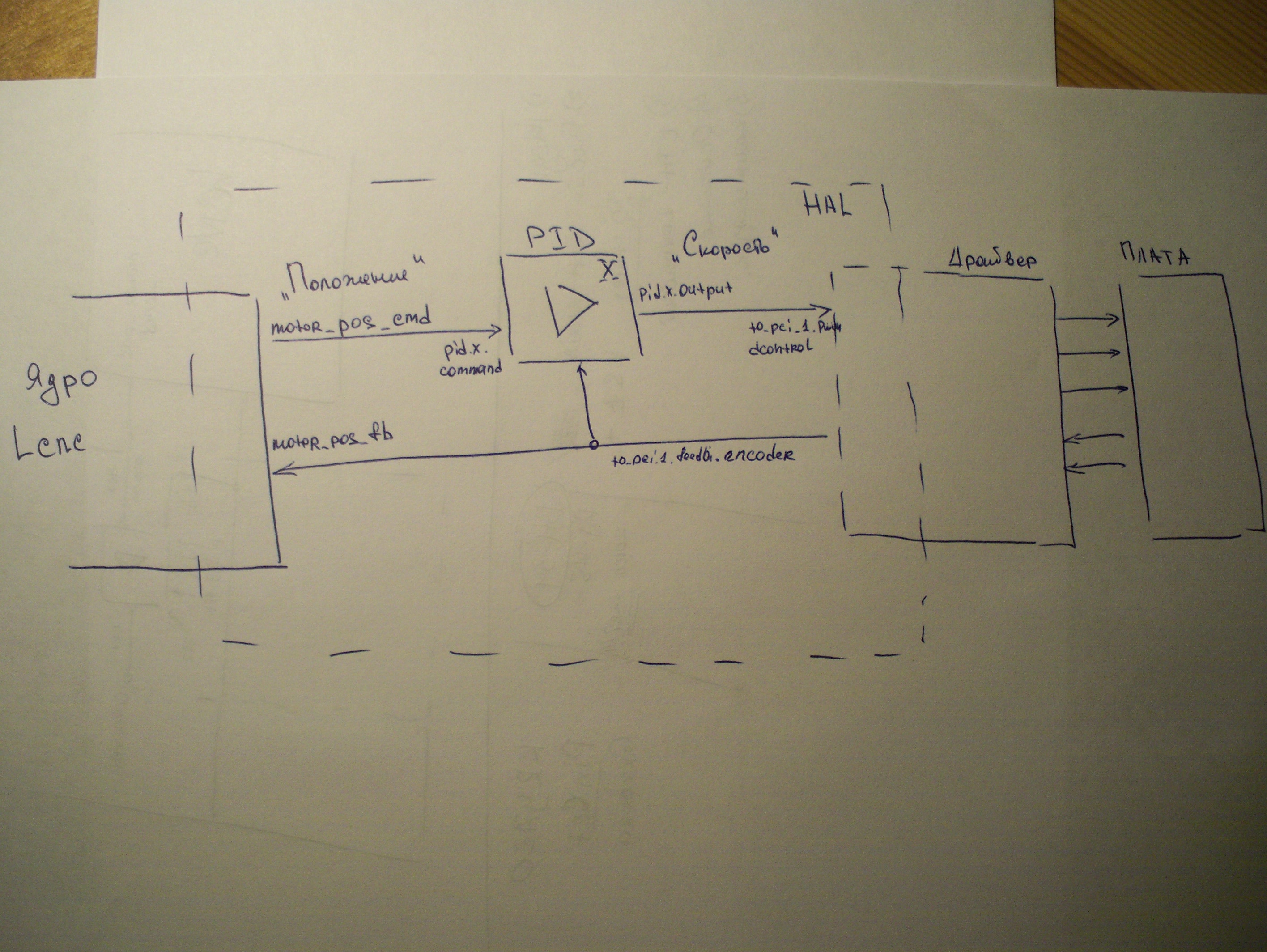

Из вышесказанного нужно понять что обратная связь в ядро Lcnc чисто для формирования сигнала аварийного рассогласования.
А задачей следования координатам, которые считает для нас ядро Lcnc заниматься нам самим. Для этих задач используется модуль PID. У этого модуля тоже много настроек, но основных сигнала 3, остальные это параметры которые задают режим работы модуля.
У этого модуля 2 входных сигнала и один выходной.
pid.command - требуемая координата.
pid.feedback - координата которая соответствует реальному положению
pid.output - выходной сигнал, который по какому то закону пропорционален разнице входных(отклонению реальных координат от требуемых).
Выходной сигнал - это скорость с которой должна перемещаться ось. Работает примерно так: Чем больше отклонение реальных координат от требуемых тем с большей скоростью нужно устранять это рассогласование.
Пусть в первый момент времени стояли в координате 0(как заданно так и реально).
Пришло задание переместиться в координату 1мм(pid.command = 1).А стоим в координате 0мм(pid.feedback = 0). Pid вычисляет разницу и она не равна нулю, поэтому на выходе появляется величина скорости в том направлении в котором нужно, что бы устранить эту разницу.
Для максимально точного регулирования в PID предусмотрены разные коэффициенты влияющие на характер регулирования.
В наших контроллерах управление движением двигателя задаётся как сигнал скорости, поэтому с PID модуля этот сигнал нужно подать на вход соответствующего канала, который преобразуется в электрический сигнал и подаётся на привод.
(Описание сигналов контроллера можно найти в документации http://www.cnc-club.ru/forum/viewtopic. ... 16#p268407)
net x-output   	pid.x.output
net x-output => to_pci.1.PWM.dcontrol0

Поэтому конструкция оси такая:
104_3505.JPG (4086 просмотров) <a class='original' href='./download/file.php?id=164067&mode=view' target=_blank>Загрузить оригинал (1.04 МБ)</a>
Я думаю теперь понятно какие модули мы подключили и зачем.

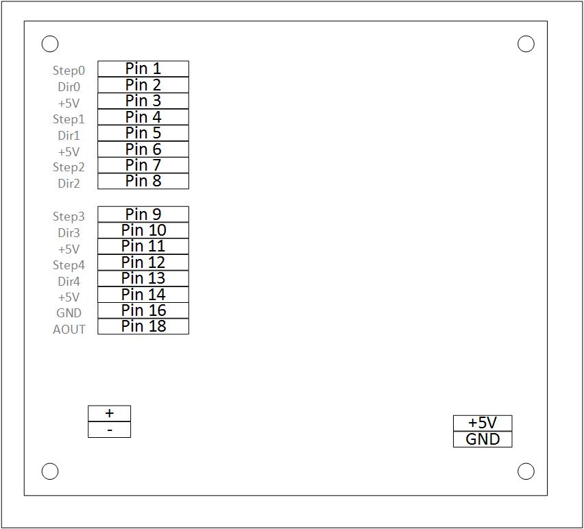

max73
Сообщения: 327
Репутация: 21
Настоящее имя: Maxim
Re: Настраиваем контроллер to_pci.
Сообщение max73 »
а можно для глупых, с самого начала, вернее с первого запуска linuxcnc.
Установку самого linux и linuxcnc лучше в других темах обсуждать.
После первого запуска Linuxcnc генерится демоконфиг, все файлы его лежат в системных папках и модифицироваться могут только рутом.
Есть два генератора конфигов, stepconf и pnconf. Первый заточен под LPT порт, второй под платы MESA.
Вопрос, как сгенерить первоначальный конфиг под вашу плату ethernet? (блин да придумайте уже название проекту!)
upd1.
драйвер собрал и он в нужной папке.
если зайти в halrun и набрать:
loadrt etcomb board_ip=192.168.1.3
все вроде ок, вывод show:
halcmd: show

6 float OUT 0 etcomb.1.feedback.encoder5
6 bit I/O FALSE etcomb.1.feedback.index_en0
6 bit I/O FALSE etcomb.1.feedback.index_en1
6 bit I/O FALSE etcomb.1.feedback.index_en2
6 bit I/O FALSE etcomb.1.feedback.index_en3
6 bit I/O FALSE etcomb.1.feedback.index_en4
6 bit I/O FALSE etcomb.1.feedback.index_en5
6 bit OUT FALSE etcomb.1.pins.pin-00-in
6 bit OUT FALSE etcomb.1.pins.pin-00-in-n
6 bit IN FALSE etcomb.1.pins.pin-00-out
6 bit OUT FALSE etcomb.1.pins.pin-01-in
6 bit OUT FALSE etcomb.1.pins.pin-01-in-n
6 bit IN FALSE etcomb.1.pins.pin-01-out
6 bit OUT FALSE etcomb.1.pins.pin-02-in
6 bit OUT FALSE etcomb.1.pins.pin-02-in-n
6 bit IN FALSE etcomb.1.pins.pin-02-out
6 bit OUT FALSE etcomb.1.pins.pin-03-in
6 bit OUT FALSE etcomb.1.pins.pin-03-in-n
6 bit IN FALSE etcomb.1.pins.pin-03-out
6 bit OUT FALSE etcomb.1.pins.pin-04-in
6 bit OUT FALSE etcomb.1.pins.pin-04-in-n
6 bit IN FALSE etcomb.1.pins.pin-04-out
6 bit OUT FALSE etcomb.1.pins.pin-05-in
6 bit OUT FALSE etcomb.1.pins.pin-05-in-n
6 bit IN FALSE etcomb.1.pins.pin-05-out
6 bit OUT FALSE etcomb.1.pins.pin-06-in
6 bit OUT FALSE etcomb.1.pins.pin-06-in-n
6 bit IN FALSE etcomb.1.pins.pin-06-out
6 bit OUT FALSE etcomb.1.pins.pin-07-in
6 bit OUT FALSE etcomb.1.pins.pin-07-in-n
6 bit IN FALSE etcomb.1.pins.pin-07-out
6 bit OUT FALSE etcomb.1.pins.pin-08-in
6 bit OUT FALSE etcomb.1.pins.pin-08-in-n
6 bit OUT FALSE etcomb.1.pins.pin-09-in
6 bit OUT FALSE etcomb.1.pins.pin-09-in-n
6 bit OUT FALSE etcomb.1.pins.pin-10-in
6 bit OUT FALSE etcomb.1.pins.pin-10-in-n
6 bit OUT FALSE etcomb.1.pins.pin-11-in
6 bit OUT FALSE etcomb.1.pins.pin-11-in-n
6 bit OUT FALSE etcomb.1.pins.pin-12-in
6 bit OUT FALSE etcomb.1.pins.pin-12-in-n
6 bit OUT FALSE etcomb.1.pins.pin-13-in
6 bit OUT FALSE etcomb.1.pins.pin-13-in-n
6 bit OUT FALSE etcomb.1.pins.pin-14-in
6 bit OUT FALSE etcomb.1.pins.pin-14-in-n
6 bit OUT FALSE etcomb.1.pins.pin-15-in
6 bit OUT FALSE etcomb.1.pins.pin-15-in-n
6 float IN 0 etcomb.1.step_dir.Limp0
6 float IN 0 etcomb.1.step_dir.Limp1
6 float IN 0 etcomb.1.step_dir.Limp2
6 float IN 0 etcomb.1.step_dir.Limp3
6 float IN 0 etcomb.1.step_dir.Limp4
6 float OUT 0 etcomb.1.step_dir.count0
6 float OUT 0 etcomb.1.step_dir.count1
6 float OUT 0 etcomb.1.step_dir.count2
6 float OUT 0 etcomb.1.step_dir.count3
6 float OUT 0 etcomb.1.step_dir.count4
6 float IN 1 etcomb.1.step_dir.escale0
6 float IN 1 etcomb.1.step_dir.escale1
6 float IN 1 etcomb.1.step_dir.escale2
6 float IN 1 etcomb.1.step_dir.escale3
6 float IN 1 etcomb.1.step_dir.escale4
6 bit IN FALSE etcomb.1.step_dir.invert_dir0
6 bit IN FALSE etcomb.1.step_dir.invert_dir1
6 bit IN FALSE etcomb.1.step_dir.invert_dir2
6 bit IN FALSE etcomb.1.step_dir.invert_dir3
6 bit IN FALSE etcomb.1.step_dir.invert_dir4
6 float IN 0 etcomb.1.step_dir.outstep0
6 float IN 0 etcomb.1.step_dir.outstep1
6 float IN 0 etcomb.1.step_dir.outstep2
6 float IN 0 etcomb.1.step_dir.outstep3
6 float IN 0 etcomb.1.step_dir.outstep4
6 s32 OUT 0 etcomb.1.update.time
Pin Aliases:
Alias Original Name
Signals:
Type Value Name (linked to)
Parameters:
Owner Type Dir Value Name
6 s32 RW 0 etcomb.1.update.tmax
6 bit RO FALSE etcomb.1.update.tmax-increased
Parameter Aliases:
Alias Original Name
Exported Functions:
Owner CodeAddr Arg FP Users Name
00006 7fac4478f749 7fac45f900d8 YES 0 etcomb.1.update
Realtime Threads:
Period FP Name ( Time, Max-Time )
halcmd:
halcmd: show thread
Realtime Threads:
не знаю, правильно ли все.
Сгенерил конфиг для платы mesa, хотел было просто поменять loadrt, но там дальше куча ссылок на месовские параметры и они привязаны к названию, пример:

еще, вопрос по подключению к SD плате. Я нарисовал ее схематическое изображение, можете расписать что куда подключать? В идеале вообще все контакты обозначить, а то не совсем понятно что такое + и - например :)
toot-sd-card.jpg (3519 просмотров) <a class='original' href='./download/file.php?id=165366&mode=view' target=_blank>Загрузить оригинал (45.79 КБ)</a>
драйвера у меня вроде вполне стандартные, входы:
PUL+
PUL-
DIR+
DIR-
ENA+
ENA-
