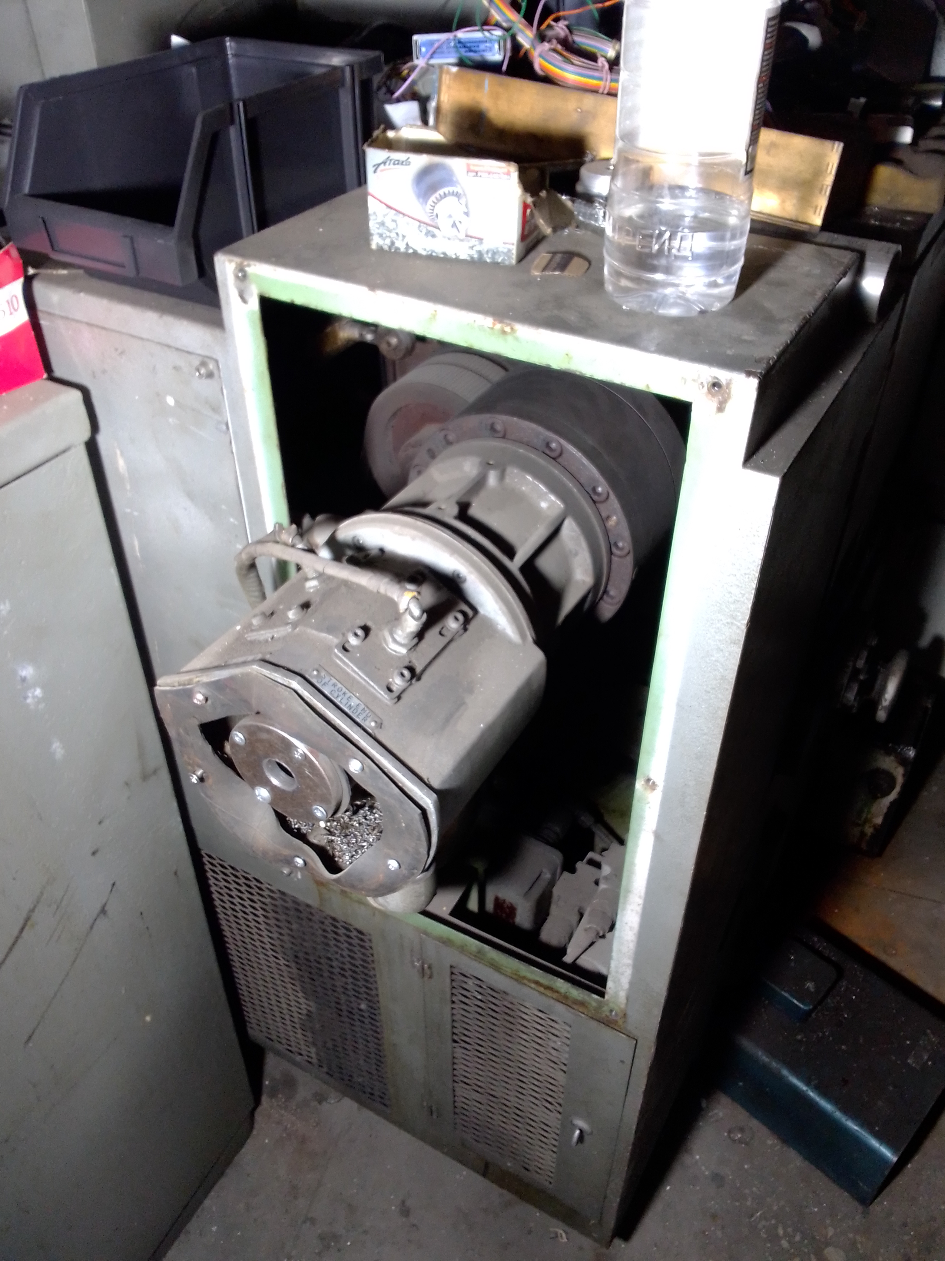

И снова всем доброго дня!
На станке был установлен Fanuc 10T, из-за несвоевременной смены батареек слетели все параметры. Начали ставить компьютер + Mesa 5i25+7i77. Привода остаются родные Fanuc.
Собрали начинку в пульте (7598 просмотров) <a class='original' href='./download/file.php?id=165233&mode=view' target=_blank>Загрузить оригинал (3.17 МБ)</a>
Пульт, пока все сырое (7598 просмотров) <a class='original' href='./download/file.php?id=165234&mode=view' target=_blank>Загрузить оригинал (2.97 МБ)</a>
Общий вид (7598 просмотров) <a class='original' href='./download/file.php?id=165235&mode=view' target=_blank>Загрузить оригинал (3.09 МБ)</a>
Общий вид
Старый монитор (7598 просмотров) <a class='original' href='./download/file.php?id=165236&mode=view' target=_blank>Загрузить оригинал (2.88 МБ)</a>
Старый монитор
Осевой привод (7598 просмотров) <a class='original' href='./download/file.php?id=165237&mode=view' target=_blank>Загрузить оригинал (3.22 МБ)</a>
Осевой привод
Привод шпинделя yaskawa varispeed 626mt (7598 просмотров) <a class='original' href='./download/file.php?id=165238&mode=view' target=_blank>Загрузить оригинал (3.48 МБ)</a>
Двигатель осиХ (7598 просмотров) <a class='original' href='./download/file.php?id=165239&mode=view' target=_blank>Загрузить оригинал (2.93 МБ)</a>
Двигатель осиХ

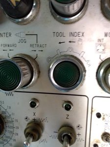

И снова вопрос, может кто уже пробовал, как организовать работу кнопки провернуть инструментальный диск на 1 позицию, т.е. к текущей +1 и запомнить что уже другой номер стоит?
1562237963055.jpg (7130 просмотров) <a class='original' href='./download/file.php?id=165764&mode=view' target=_blank>Загрузить оригинал (3.13 МБ)</a>
Re: Очередной японец Hitachi Seiki HT-20
Примерно так:
T[#<_selected_pocket> + 1]
Leo_1943
Сообщения: 837
Репутация: 250
Настоящее имя: Леонид
Откуда: Харьков
Сообщение Leo_1943 »
Это где? Можно, пожалуйста, подробнее
Либо через MDI_COMMAND, либо через простенький компонент на питоне.
Leo_1943
Сообщения: 837
Репутация: 250
Откуда: Харьков
Вводная чуть изменилась, пока держится кнопка идёт смена инструмента, а когда отпустили останов смены и позиция становится установленной...?
