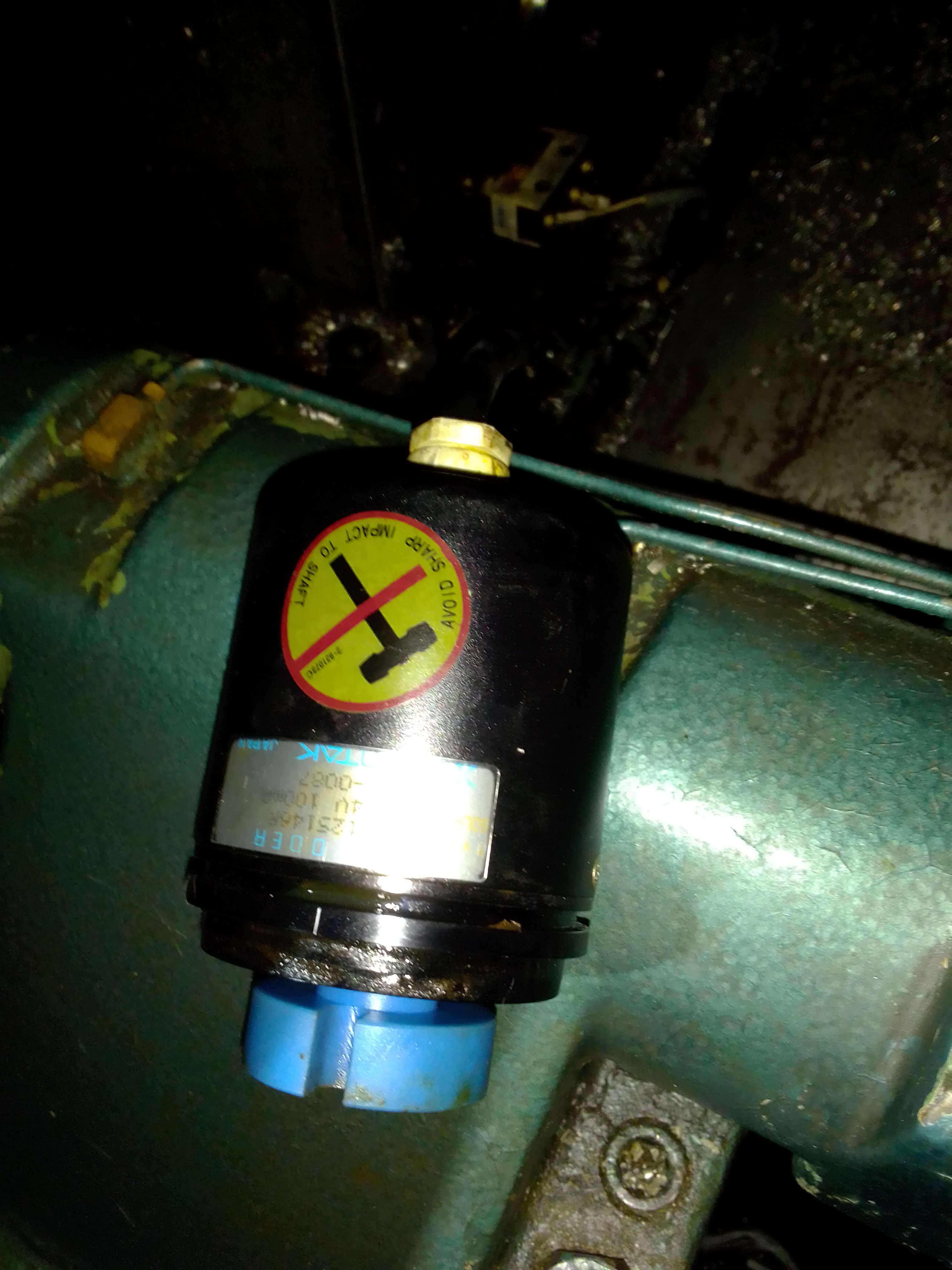

На резцедержке установлен датчик sumtak ip-1125146, кто нибудь может с документацией на него помочь?

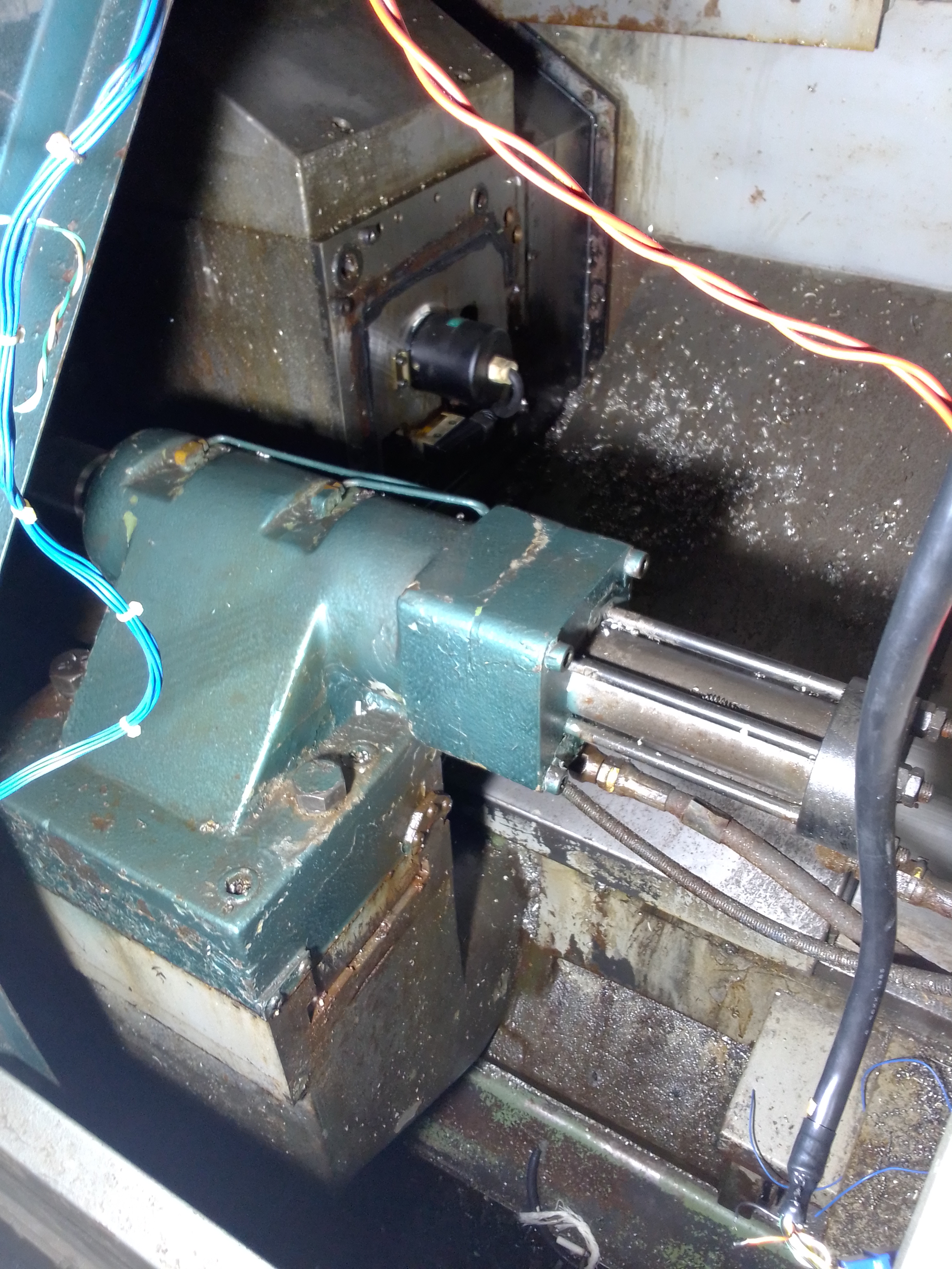

Фото механики

Задняя бабка на гидравлике и энкодер резцедержателя (7328 просмотров) <a class='original' href='./download/file.php?id=165571&sid=ec029cbaaf1b3564b9e4c8f645e68629&mode=view' target=_blank>Загрузить оригинал (3.38 МБ)</a>

Re: Очередной японец Hitachi Seiki HT-20
Спасибо большое! да все интересно. Просто любопытство. технические решения.. вон смотрите - задняя бабка на "отростке" стоит. и направляющие под бабку накладные... По этому просто если будет возможность фоткать - буду рад посмотреть. еще раз большое спасибо!

Leo_1943 писал(а):На резцедержке установлен датчик sumtak ip-1125146, кто нибудь может с документацией на него помочь?
https://www.cnczone.com/forums/servo-mo ... coder.html
а доков похоже нет в природе

Разборка датчика.
IMG_20190703_115957.jpg (7225 просмотров) <a class='original' href='./download/file.php?id=165673&sid=ec029cbaaf1b3564b9e4c8f645e68629&mode=view' target=_blank>Загрузить оригинал (2.41 МБ)</a>
Пока ясности нет (7225 просмотров) <a class='original' href='./download/file.php?id=165674&sid=ec029cbaaf1b3564b9e4c8f645e68629&mode=view' target=_blank>Загрузить оригинал (2.9 МБ)</a>
Пока ясности нет
И опа. Не понятно молоток зачем рисовали, диск железный (7225 просмотров) <a class='original' href='./download/file.php?id=165675&sid=ec029cbaaf1b3564b9e4c8f645e68629&mode=view' target=_blank>Загрузить оригинал (2.98 МБ)</a>

24 в, 12 позиций

Выход открытый коллектор
На запрос прислали (7155 просмотров) <a class='original' href='./download/file.php?id=165753&sid=ec029cbaaf1b3564b9e4c8f645e68629&mode=view' target=_blank>Загрузить оригинал (303.29 КБ)</a>
На запрос прислали
