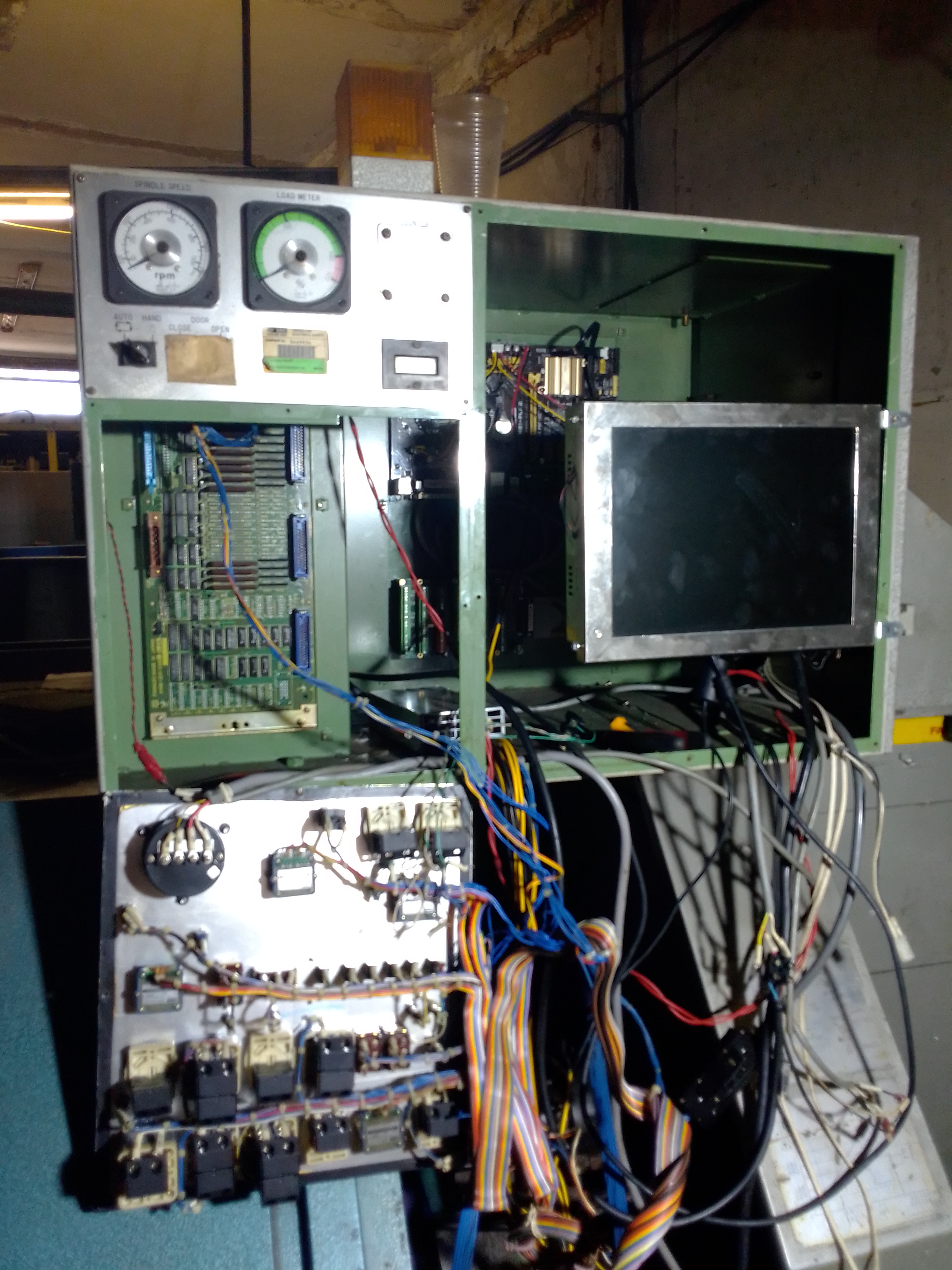

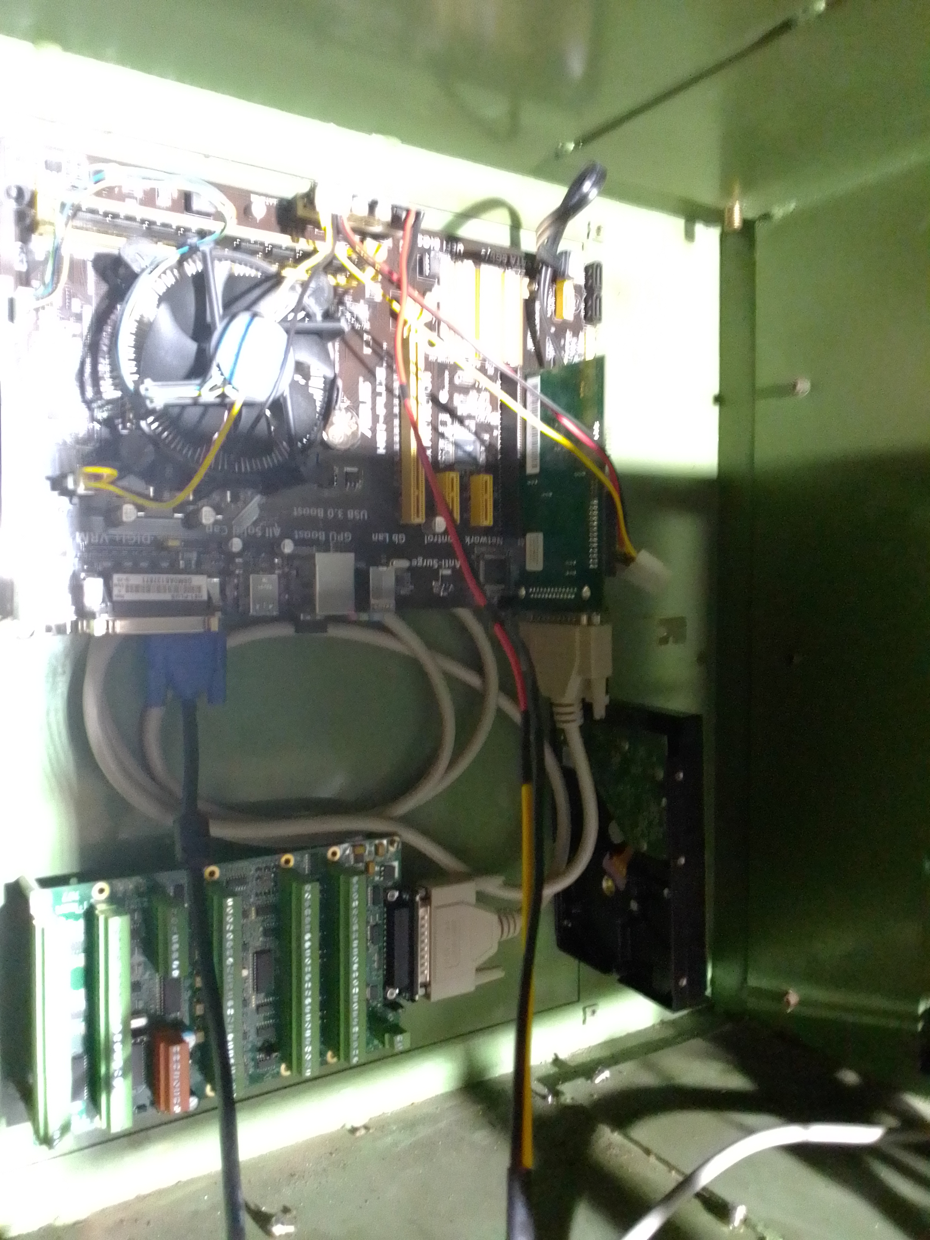

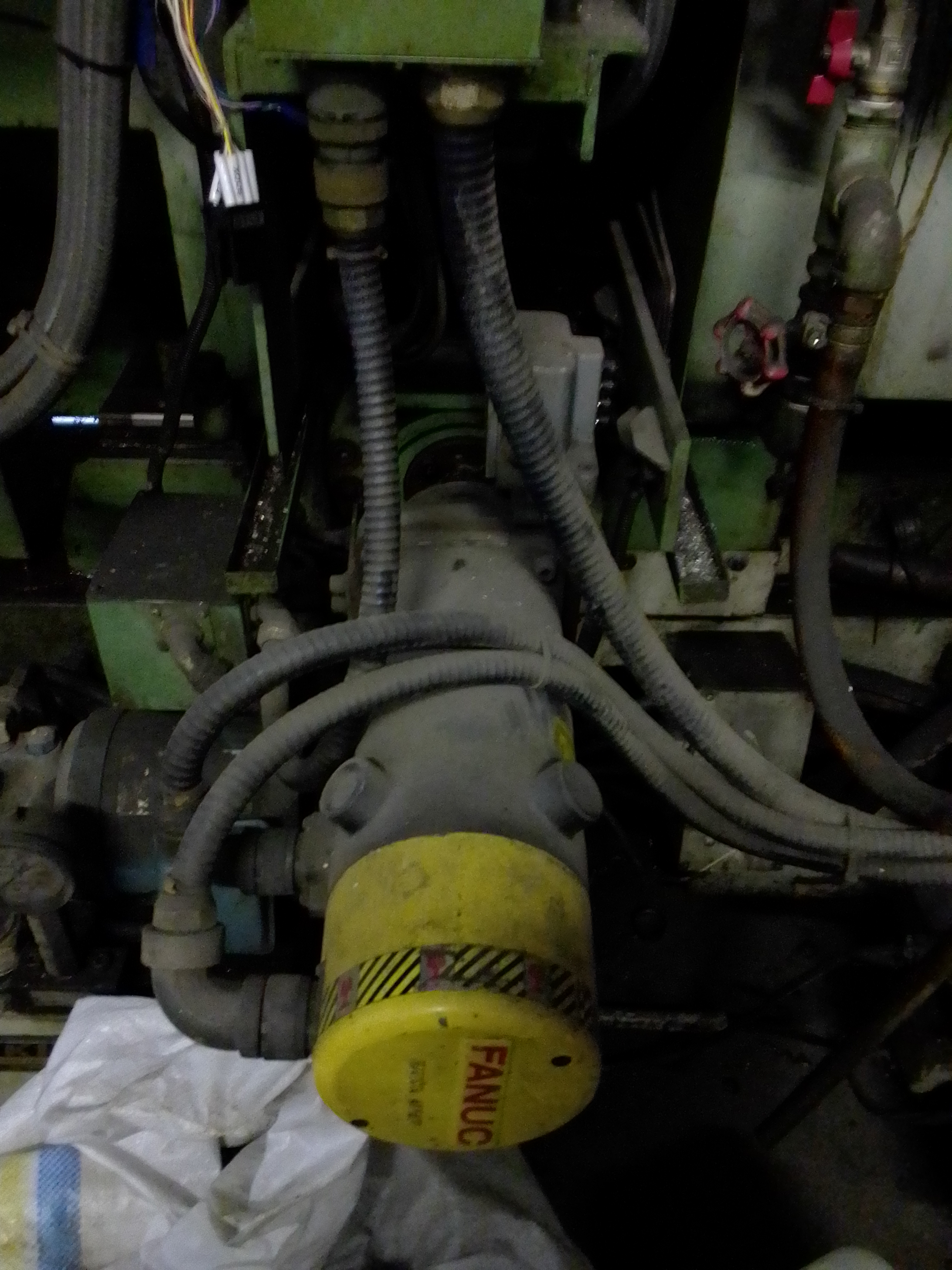

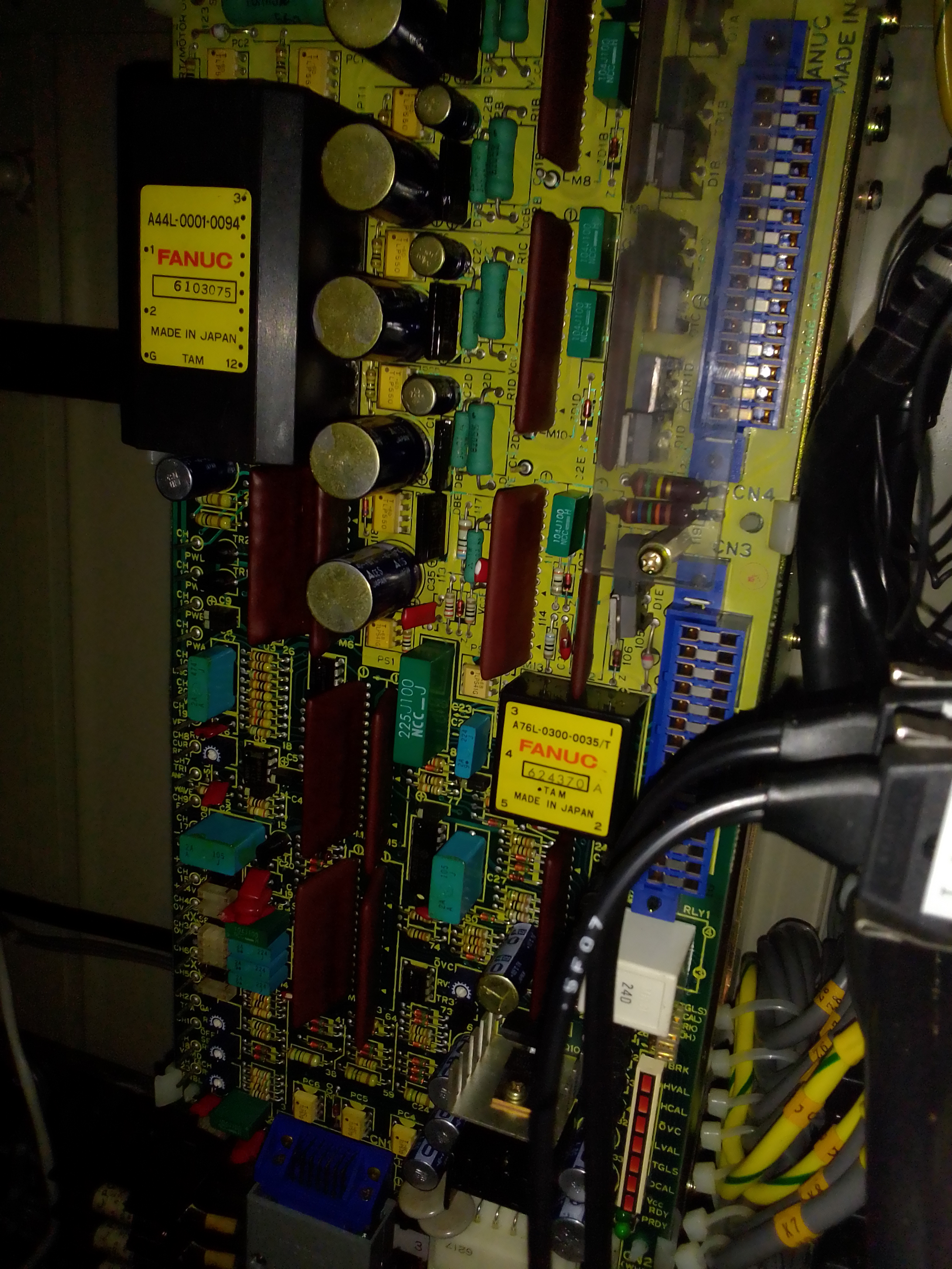

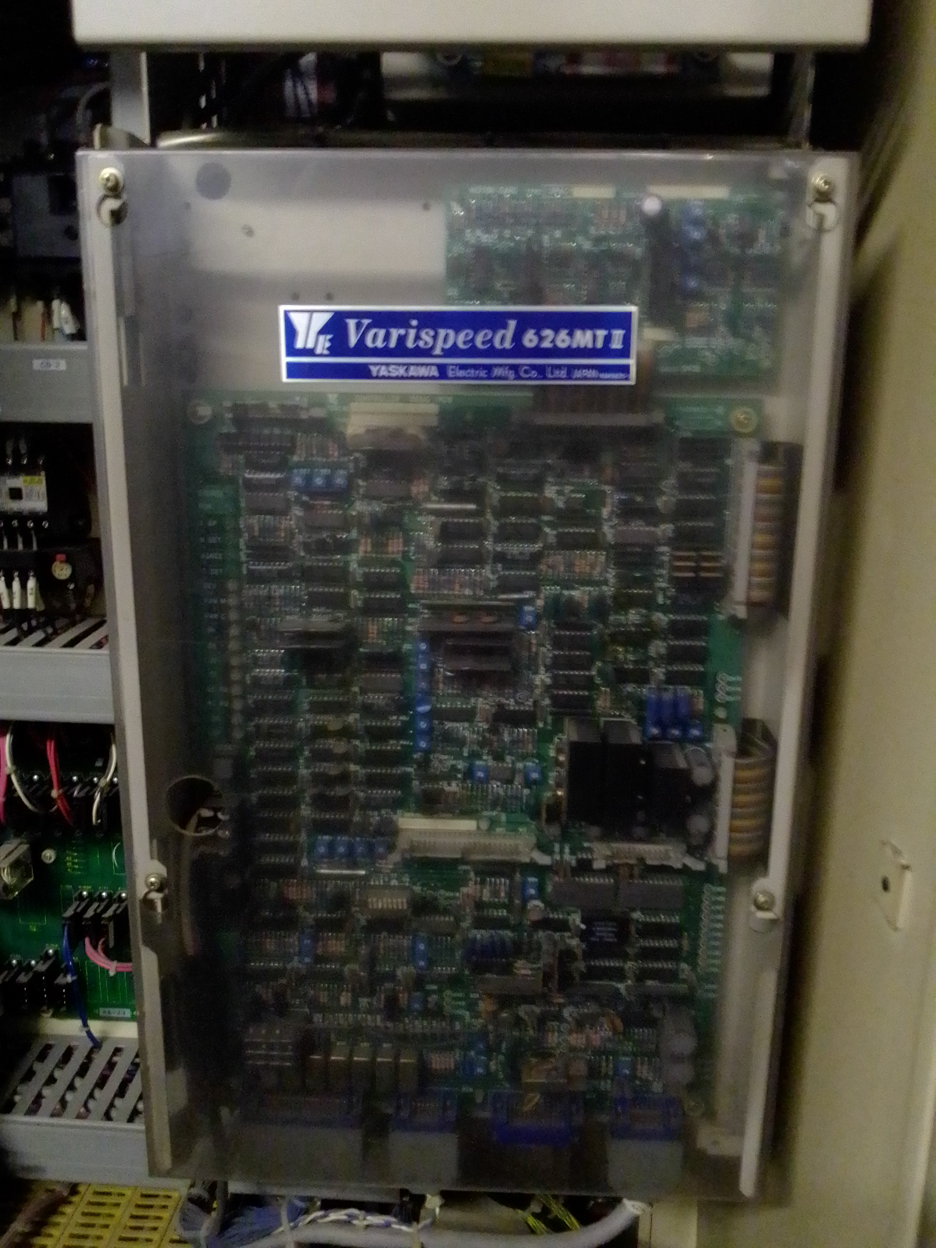

На станке был установлен Fanuc 10T, из-за несвоевременной смены батареек слетели все параметры. Начали ставить компьютер + Mesa 5i25+7i77. Привода остаются родные Fanuc.
Собрали начинку в пульте (7588 просмотров) <a class='original' href='./download/file.php?id=165233&mode=view' target=_blank>Загрузить оригинал (3.17 МБ)</a>
Пульт, пока все сырое (7588 просмотров) <a class='original' href='./download/file.php?id=165234&mode=view' target=_blank>Загрузить оригинал (2.97 МБ)</a>

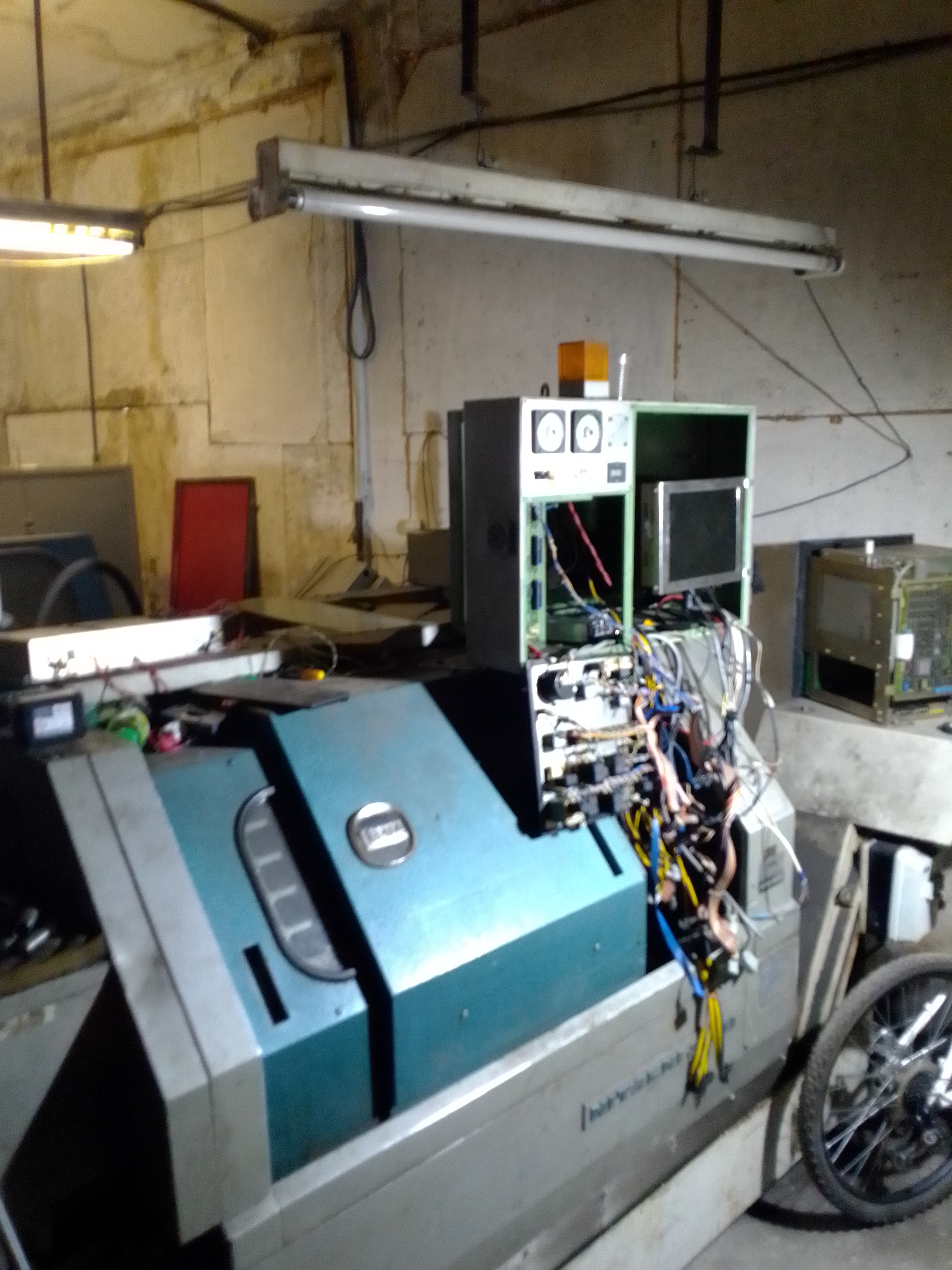

Общий вид (7588 просмотров) <a class='original' href='./download/file.php?id=165235&mode=view' target=_blank>Загрузить оригинал (3.09 МБ)</a>
Общий вид

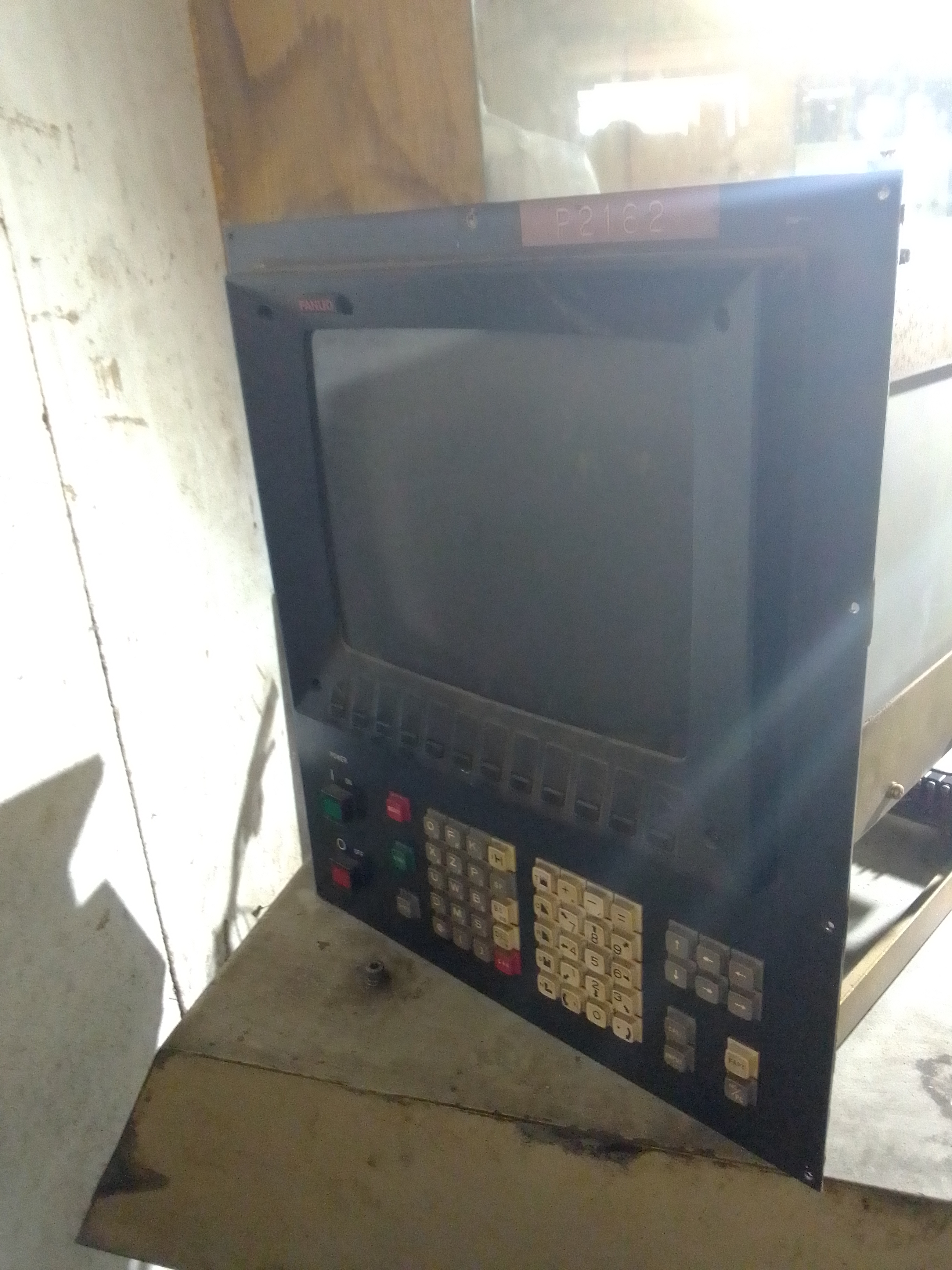

Старый монитор (7588 просмотров) <a class='original' href='./download/file.php?id=165236&mode=view' target=_blank>Загрузить оригинал (2.88 МБ)</a>
Старый монитор
Осевой привод (7588 просмотров) <a class='original' href='./download/file.php?id=165237&mode=view' target=_blank>Загрузить оригинал (3.22 МБ)</a>
Осевой привод
Привод шпинделя yaskawa varispeed 626mt (7588 просмотров) <a class='original' href='./download/file.php?id=165238&mode=view' target=_blank>Загрузить оригинал (3.48 МБ)</a>

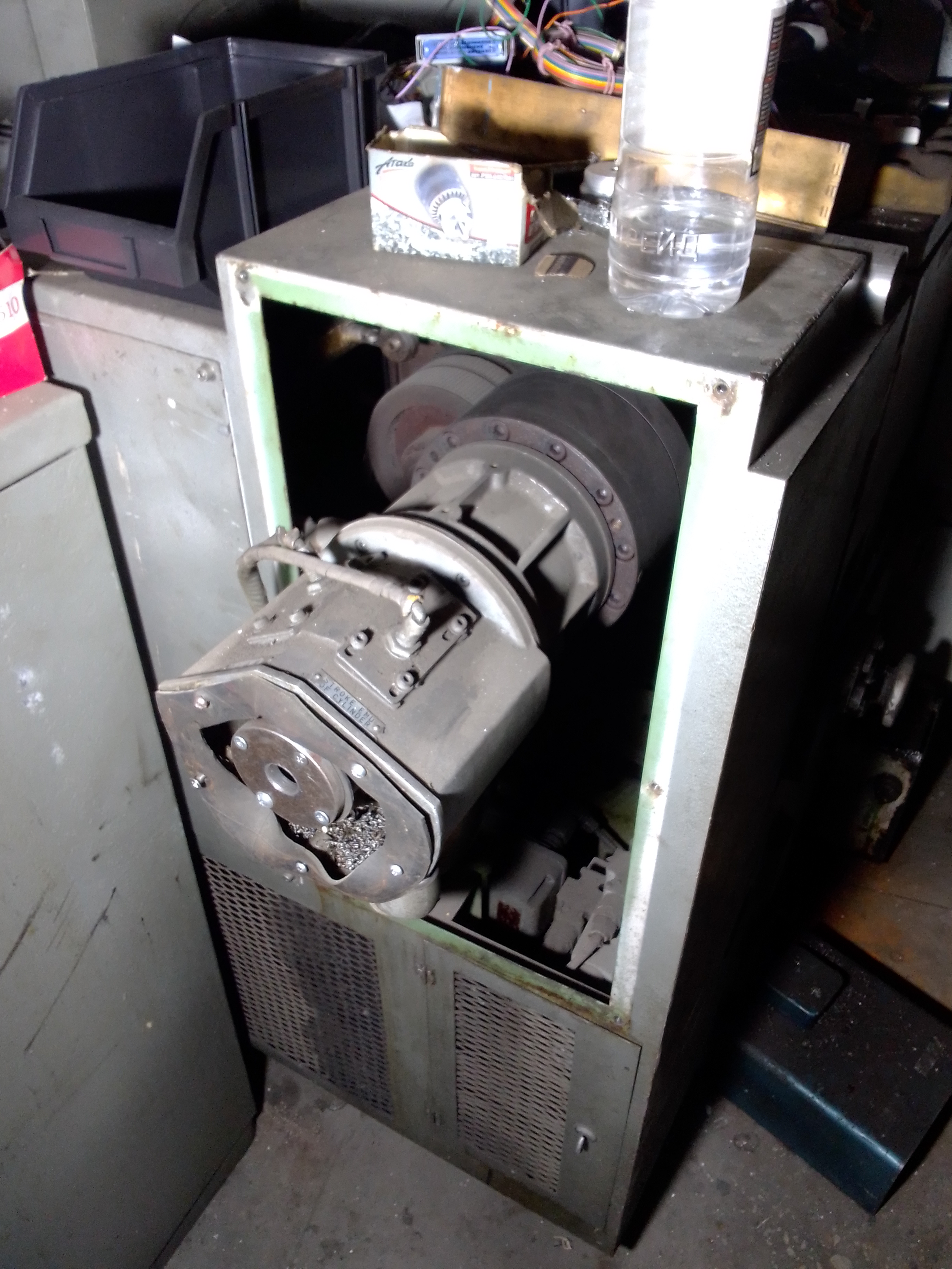

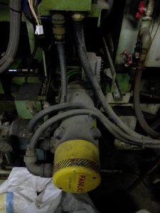

Двигатель осиХ (7588 просмотров) <a class='original' href='./download/file.php?id=165239&mode=view' target=_blank>Загрузить оригинал (2.93 МБ)</a>
Двигатель осиХ

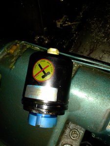

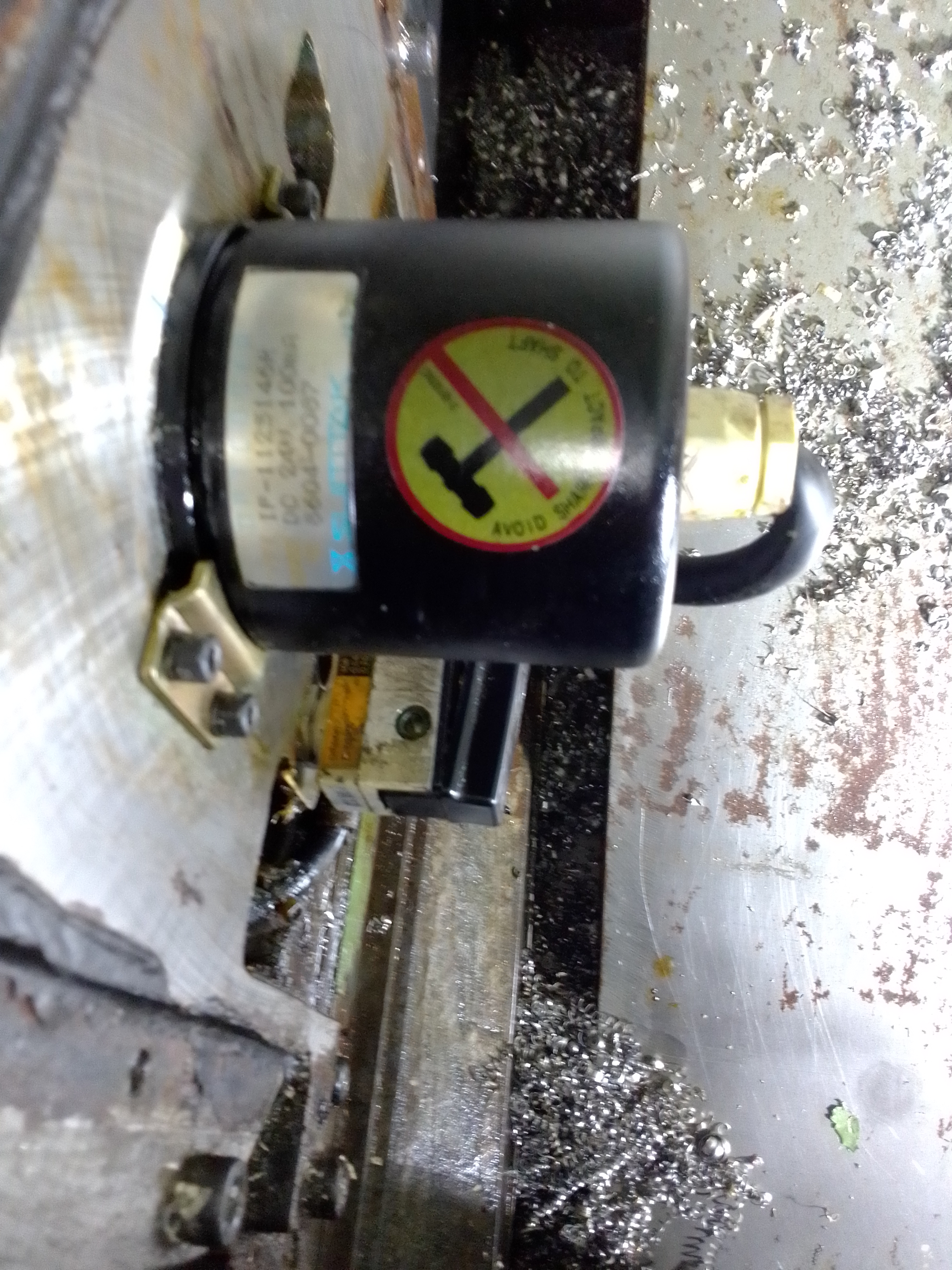

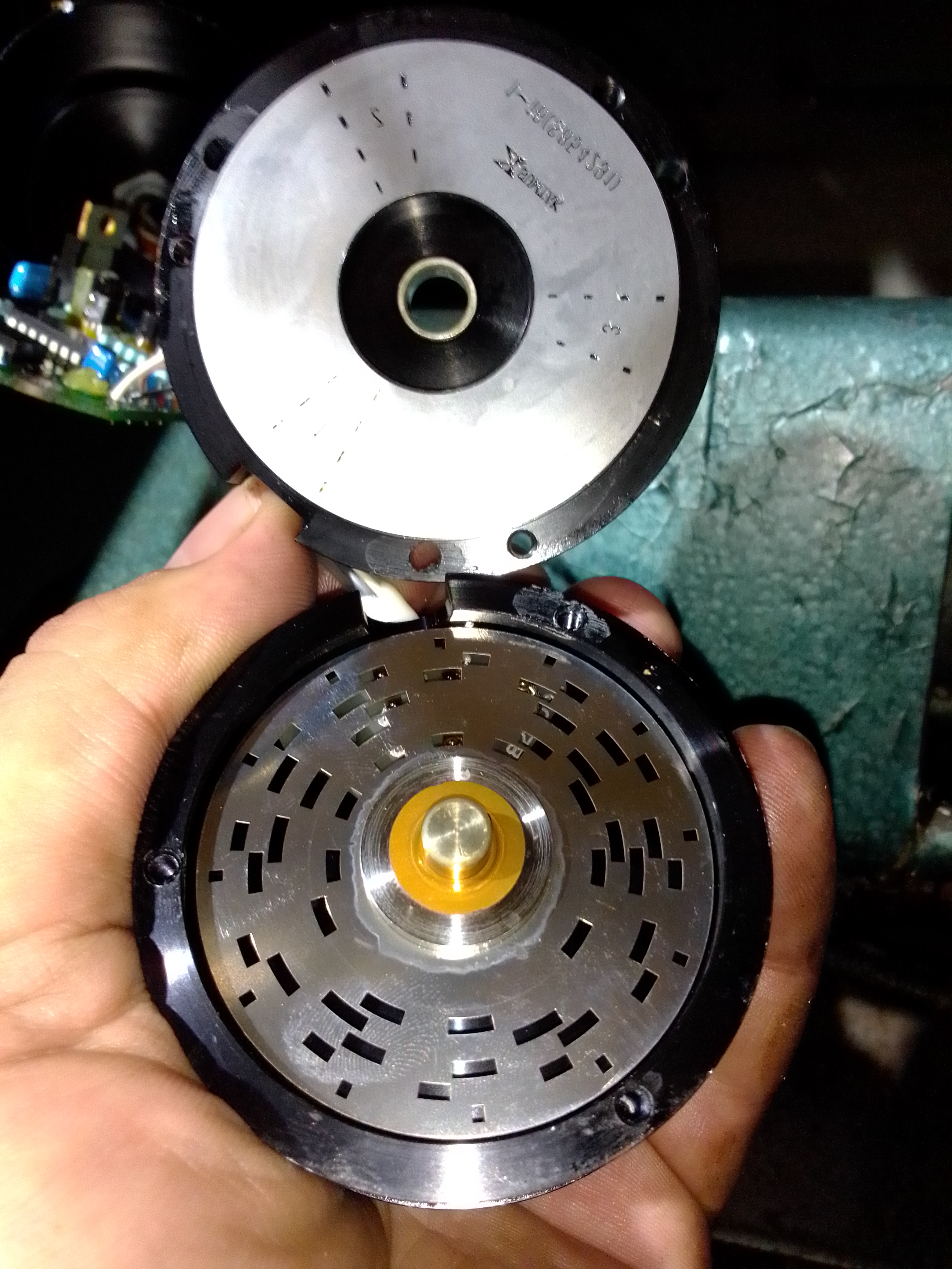

На резцедержке установлен датчик sumtak ip-1125146, кто нибудь может с документацией на него помочь?
IMG_20190623_124022.jpg (7570 просмотров) <a class='original' href='./download/file.php?id=165243&mode=view' target=_blank>Загрузить оригинал (3.47 МБ)</a>

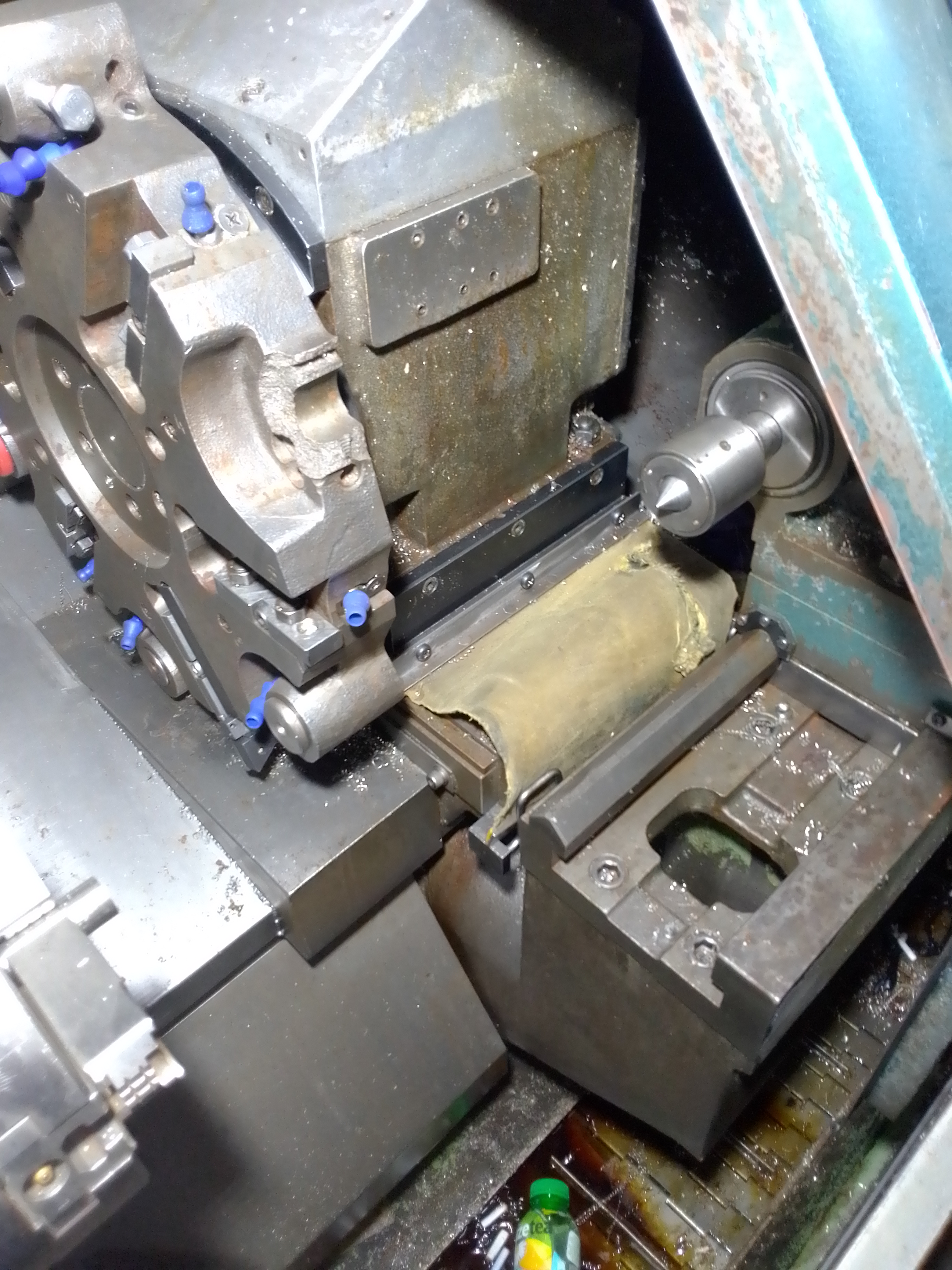

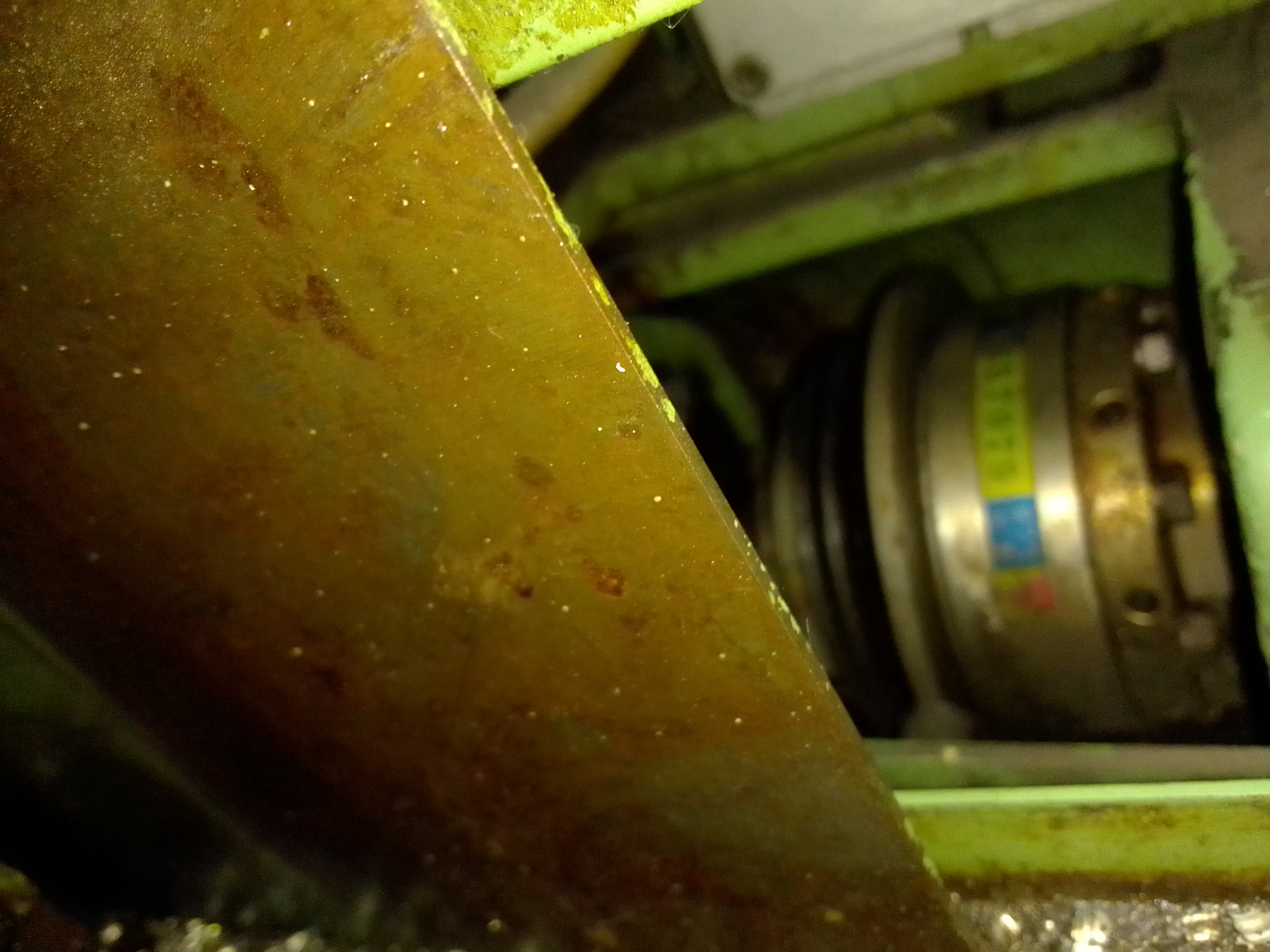

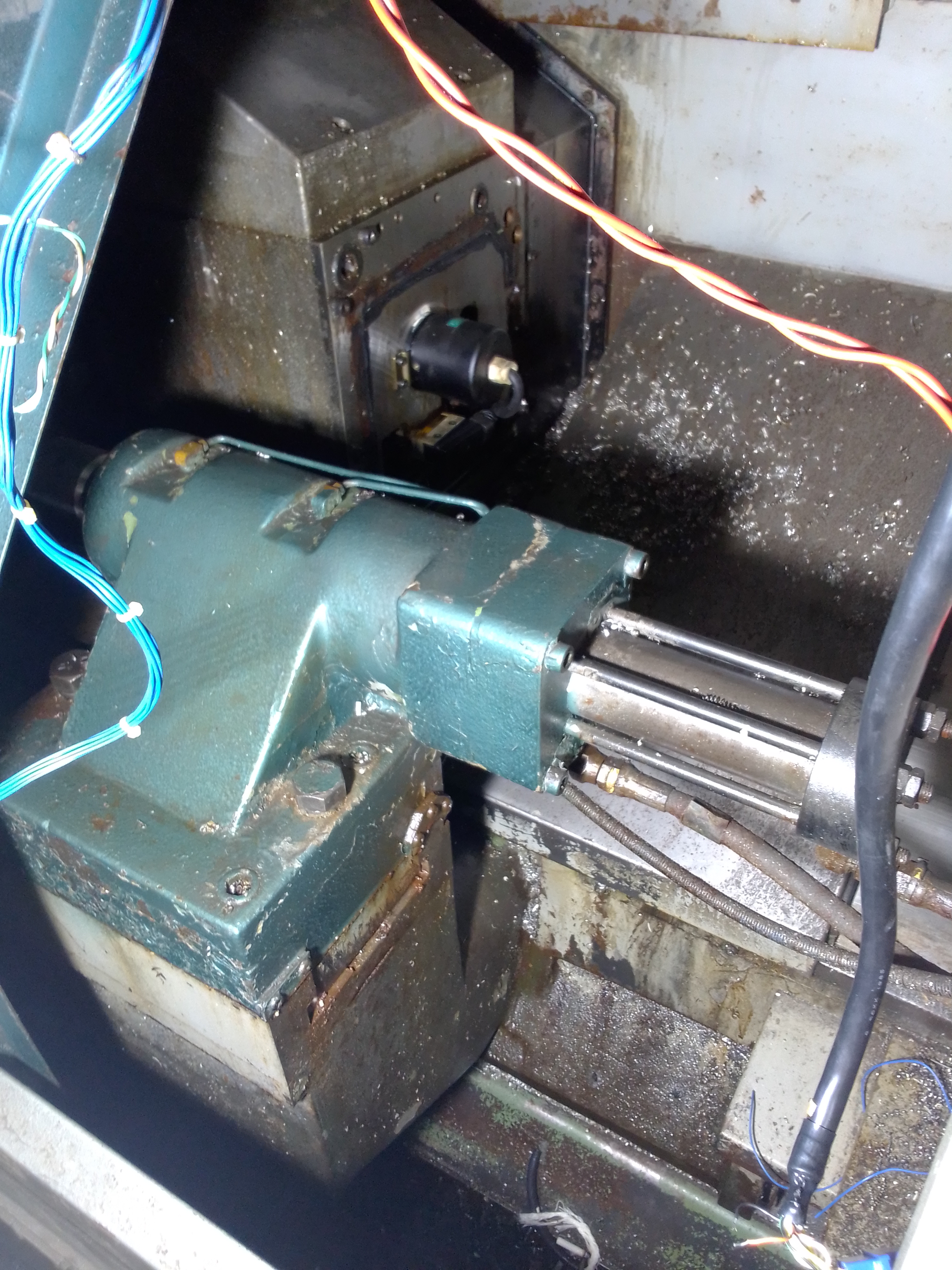

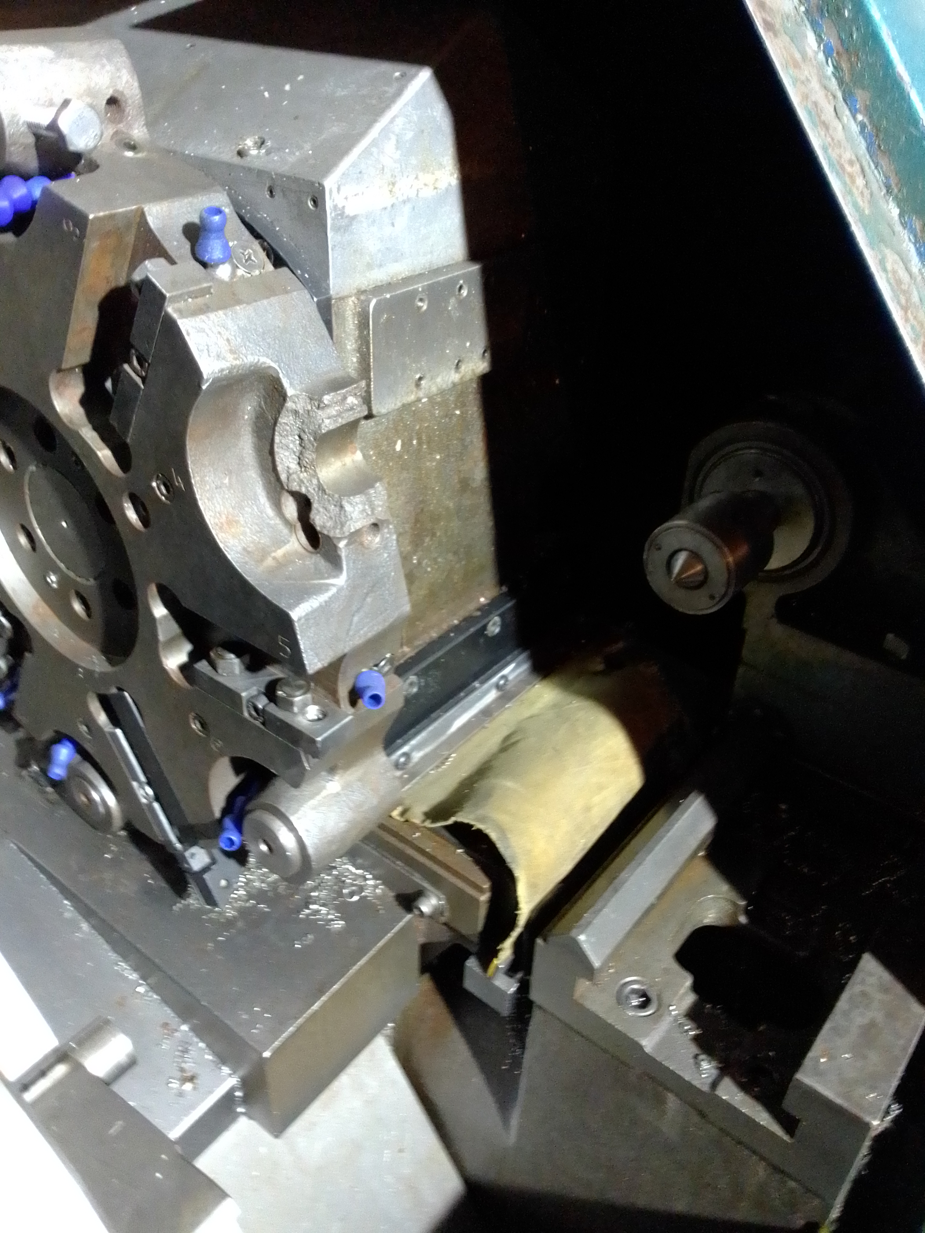

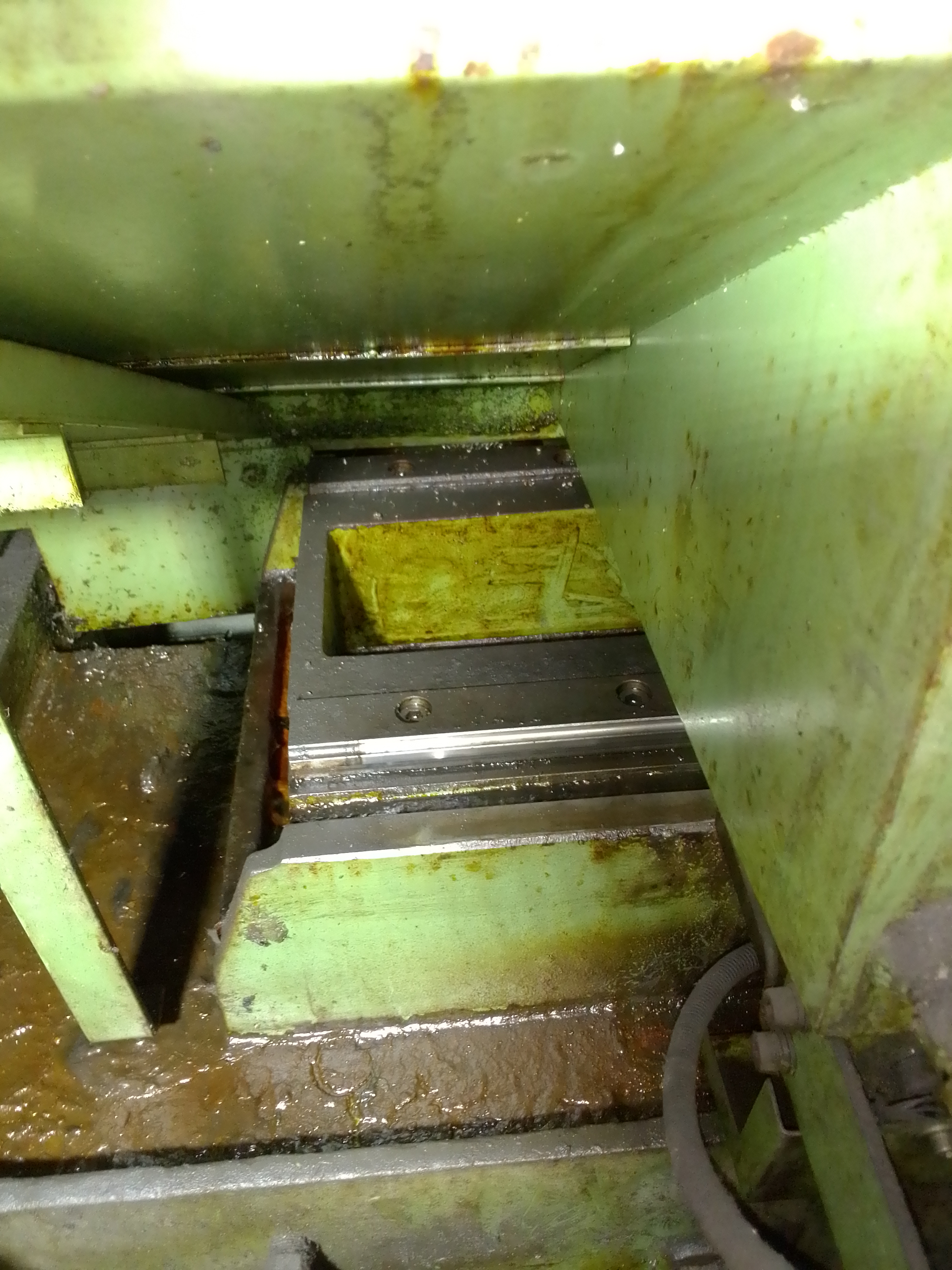

Фото механики
Задняя бабка на отдельных направляющих (7313 просмотров) <a class='original' href='./download/file.php?id=165566&mode=view' target=_blank>Загрузить оригинал (3.12 МБ)</a>
Хитрые муфты на осях (7313 просмотров) <a class='original' href='./download/file.php?id=165567&mode=view' target=_blank>Загрузить оригинал (2.88 МБ)</a>
Рельсовые направляющие z (7313 просмотров) <a class='original' href='./download/file.php?id=165568&mode=view' target=_blank>Загрузить оригинал (2.85 МБ)</a>
Гидрозажим патрона (7313 просмотров) <a class='original' href='./download/file.php?id=165569&mode=view' target=_blank>Загрузить оригинал (2.67 МБ)</a>
Гидрозажим патрона
Резцедерка, шпиндель, задняя бабка (7313 просмотров) <a class='original' href='./download/file.php?id=165570&mode=view' target=_blank>Загрузить оригинал (2.96 МБ)</a>
Задняя бабка на гидравлике и энкодер резцедержателя (7313 просмотров) <a class='original' href='./download/file.php?id=165571&mode=view' target=_blank>Загрузить оригинал (3.38 МБ)</a>

Re: Очередной японец Hitachi Seiki HT-20
Спасибо большое! да все интересно. Просто любопытство. технические решения.. вон смотрите - задняя бабка на "отростке" стоит. и направляющие под бабку накладные... По этому просто если будет возможность фоткать - буду рад посмотреть. еще раз большое спасибо!

alex_sar
Сообщения: 1421
Репутация: 315
Сообщение alex_sar »
Leo_1943 писал(а):На резцедержке установлен датчик sumtak ip-1125146, кто нибудь может с документацией на него помочь?
https://www.cnczone.com/forums/servo-mo ... coder.html
а доков похоже нет в природе

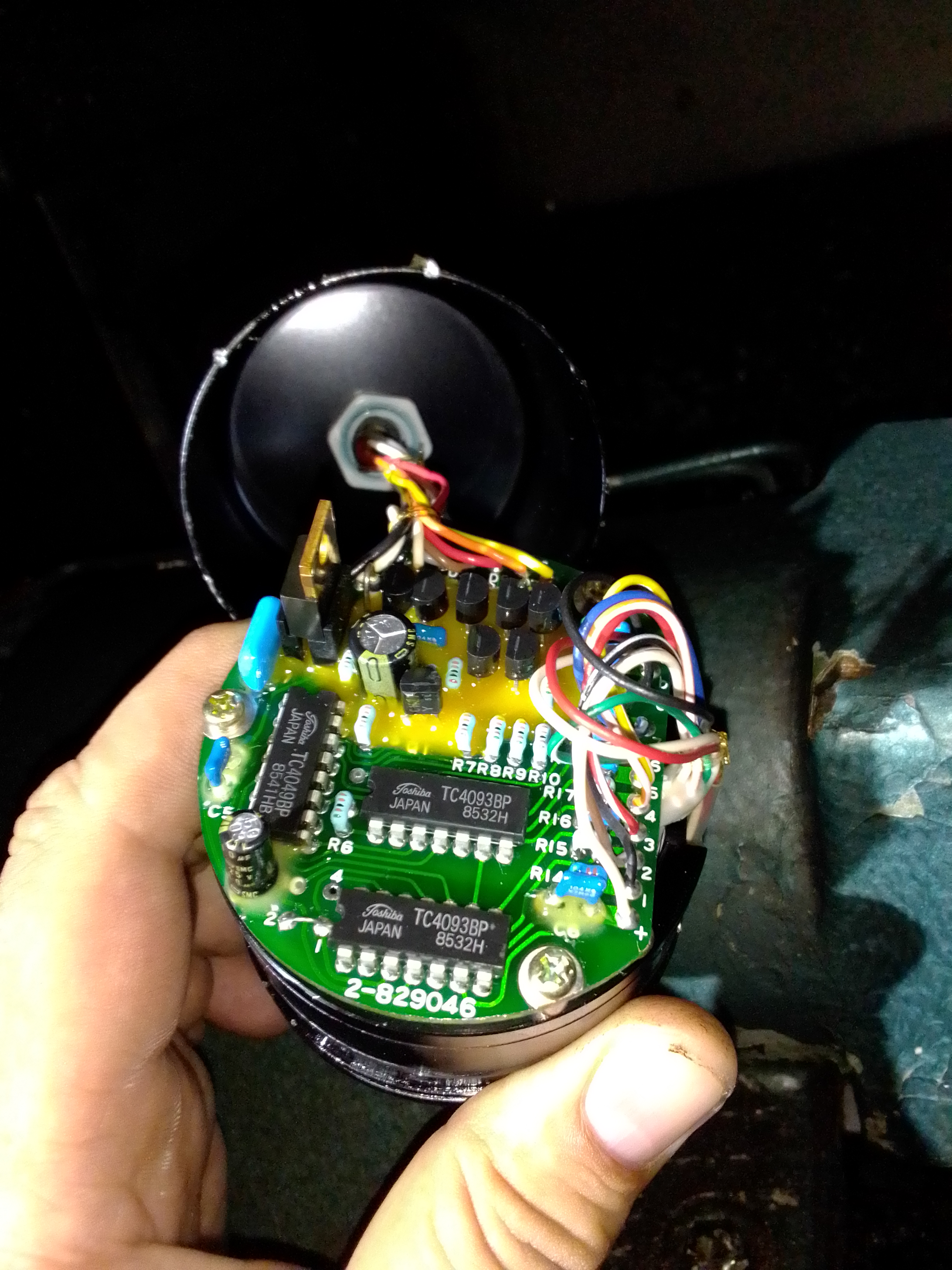

Где-то так, буду разбирать
Leo_1943
Сообщения: 837
Репутация: 250
Настоящее имя: Леонид
Откуда: Харьков
Сообщение Leo_1943 »
Разборка датчика.
IMG_20190703_115957.jpg (7210 просмотров) <a class='original' href='./download/file.php?id=165673&mode=view' target=_blank>Загрузить оригинал (2.41 МБ)</a>
Пока ясности нет (7210 просмотров) <a class='original' href='./download/file.php?id=165674&mode=view' target=_blank>Загрузить оригинал (2.9 МБ)</a>
Пока ясности нет
И опа. Не понятно молоток зачем рисовали, диск железный (7210 просмотров) <a class='original' href='./download/file.php?id=165675&mode=view' target=_blank>Загрузить оригинал (2.98 МБ)</a>

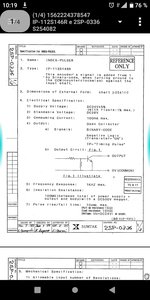

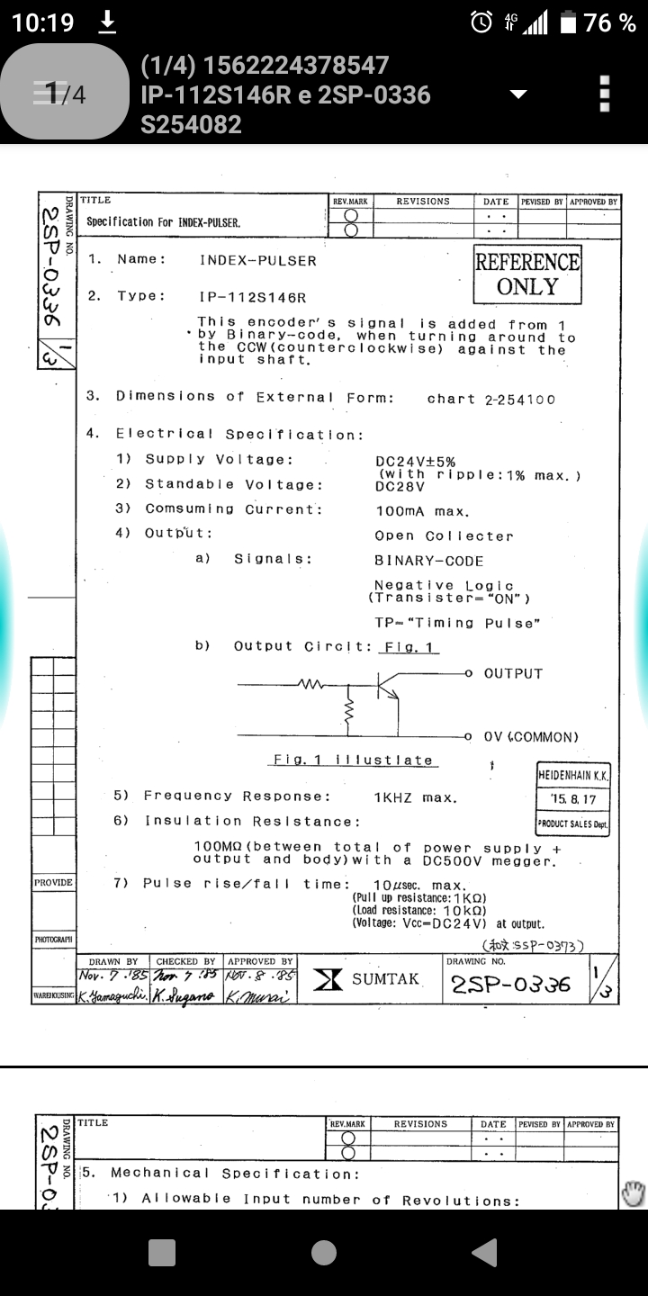

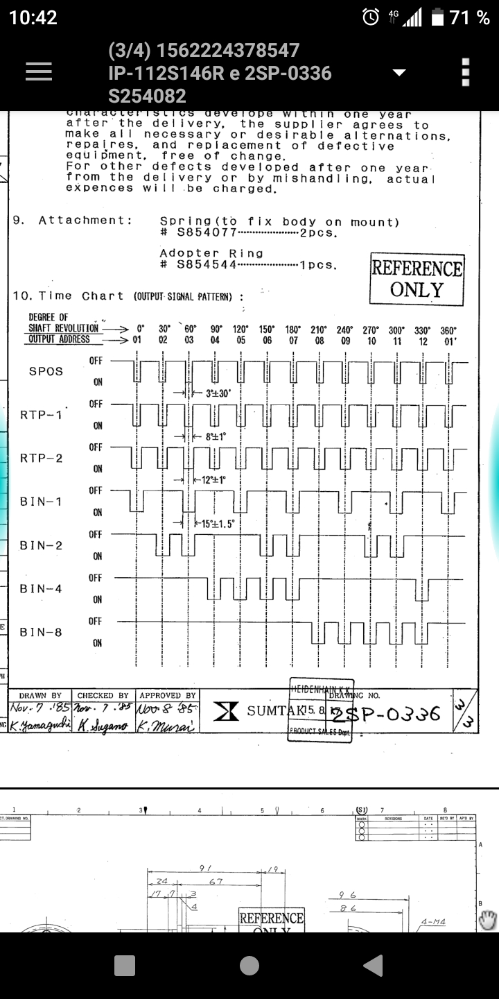

24 в, 12 позиций
Leo_1943
Сообщения: 837
Репутация: 250
Откуда: Харьков
Выход открытый коллектор
На запрос прислали (7140 просмотров) <a class='original' href='./download/file.php?id=165753&mode=view' target=_blank>Загрузить оригинал (303.29 КБ)</a>
На запрос прислали
Screenshot_2019-07-04-10-43-03.jpg (7138 просмотров) <a class='original' href='./download/file.php?id=165754&mode=view' target=_blank>Загрузить оригинал (343.54 КБ)</a>

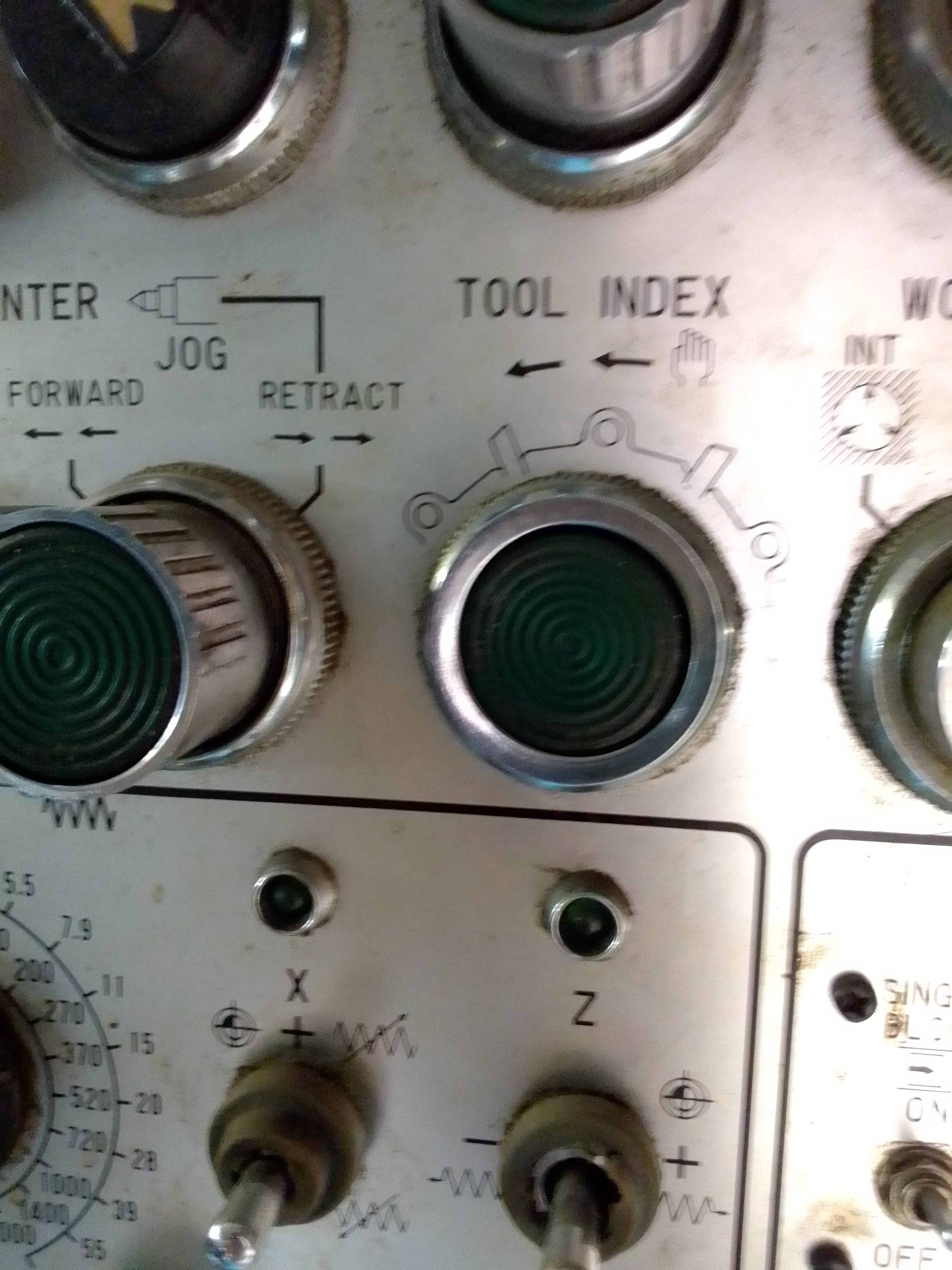

И снова вопрос, может кто уже пробовал, как организовать работу кнопки провернуть инструментальный диск на 1 позицию, т.е. к текущей +1 и запомнить что уже другой номер стоит?
1562237963055.jpg (7120 просмотров) <a class='original' href='./download/file.php?id=165764&mode=view' target=_blank>Загрузить оригинал (3.13 МБ)</a>
Примерно так:
T[#<_selected_pocket> + 1]
Либо через MDI_COMMAND, либо через простенький компонент на питоне.
Вводная чуть изменилась, пока держится кнопка идёт смена инструмента, а когда отпустили останов смены и позиция становится установленной...?
